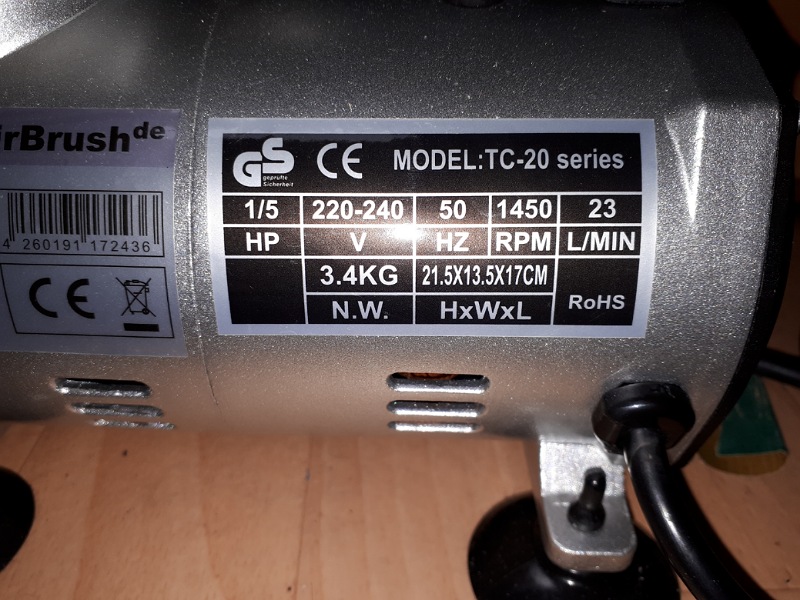

Das macht mein Kompressor auch. Er schafft bei einer 0.5er Düse, bei Dauerfeuer, weniger als 1bar. Luftleistung 23Liter/Minute.
