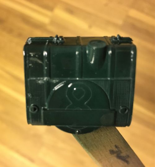

Moin,
ich habe erstmals Humbrol Enamel Farbe in der Airbrush verarbeitet.
Die Farbe habe ich ca. 1:1 mit Humbrol Verdünner verdünnt und lasierend in mehreren Schichten aufgetragen.
Mit dem glänzenden Ergebnis bin ich sehr zufrieden, allerdings ist die Farbe nach 19Stunden noch sehr klebrig.
Hat da jemand Erfahrungen?
Braucht die Farbe sehr lange bevor man andere Farben, Lack oder Decals auftragen kann?
Jogie

Bei enamel habe ich die gleiche Erfahrung gemacht, dass es unterschiedlich (sehr) lange dauert, bis die Farben nicht mehr "kleben".

Der Bentley Blower, das zusammengefügte Bauteil erkenne ich sofort. Ich hatte den tatsächlich nach Vorschrift mit Revell Aquacolor gesprüht. Die Wartezeit war deutlich geringer. Sorry, eine qualifizierte Antwort auf deine Frage habe ich leider nicht.

Vielleicht liegt es an den mehreren Schichten, die länger zum Trocknen brauchen. Wenn die eine Schicht noch nicht durchgetrocknet ist und die neue schon aufgetragen wird, kann die uuntere nicht mehr austrocknen.
Bei glänzendem Klarlack (Enamel) hat es bei mir schon mal eine Woche gedauert, bis er grifffest war, obwohl es nur eine Schicht war. Es hängt wohl von der Farbe ab.

ich habe die gleichen Erfahrungen mit dem Humbrol "British Racing Green" bei meinem Jaguar E von Heller gemacht. Hat mehrere Tage gedauert bis ich weiter arbeiten konnte. Das werde ich bei meinem Bentley Blower nicht mehr tun, sondern lieber ein ähnliches Grün von Revell verwenden. Mit Revell Enamels hatte ich dieses Problem nie.

Da werde ich einfach mal noch etwas abwarten.
Da der Revell Bausatz ja der alte von Heller ist, muss ich eh viel versäubern und nacharbeiten. Da schiebe ich den Bentley zwischendurch immer mal ein.
Allerdings kommt das Racing Green von Humbrol schon richtig schön daher :P

Ich kenne die langen Trocknungszeiten in erster Linie nur bei Glanzlacken oder glänzenden Lacken.
Bei matten Farben hatte ich das noch nicht
