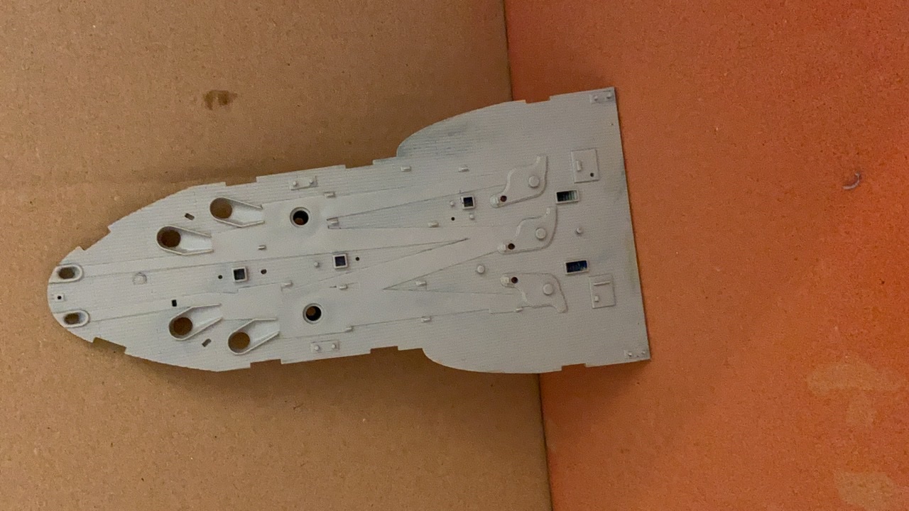

Diesmal hab ich es richtig verkackt, habe fleißig an meinem Deck gearbeitet und schön alles vor dem airbrushen abgeklebt mit tamiya kurvenband und 3m scotch.
Und nach dem sprühen die bittere Wahrheit, habt Ihr irgendwelche Tipps wie ich diesen Schlamassel wieder hinbekomme ?
Ist die USS Arizona
Ich hoffe um Hilfe!

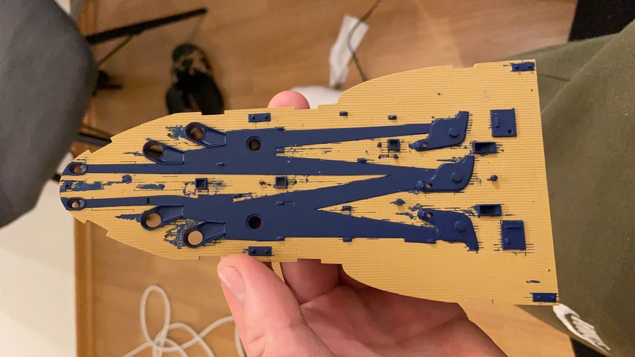

Moin Fabian,
Das schaut ja schlimm aus.....
Naja, du hast zwei Möglichkeiten.
1. Du klebst das blaue ab und sprühst noh einmal mit der Decksfarbe drüber.
2. Mit einem Acetonfreien Lösungsmittel alles entfernen und noch einmal neu lackieren. Dafür verwende ich den blauen Mr. Color Thinner. Der greift das Plastik nicht an und die Farbe löst sich schnell. Riecht allerdings etwas intensiv. Es gibt aber bestimmt noch andere Mittelchen.
Noch ein Tipp. Nicht so fett sprühen, dann klappts auch mit dem Nachbarn......... :thumbup:

Huiiii, da ist was schief "gelaufen"...
Ich würde es Entlacken und neu machen.
Und beherzige RIO's Hinweis, viel dünner/feiner Sprühen ("Nebeln"), antrocknen lassen und das ein paar Mal widerholen, bis dir die Intensität der Farbe gefällt.
Ich kenne das Teil und die Größe nicht, vielleicht ist es realisierbar, nachdem nächsten Abkleben, die Ränder des Klebebandes, mit der Farbe der abgeklebten Fläche(!) ganz dünn zu bepinseln, als "Darunter-Fließ-Stopp".

Guten Morgen
Ohja das sieht einfach nur ätzend aus :shock:
Bis jetzt ist alles perfekt geworden und dann sowas :roll:
Vielen Dank erstmal für die ganzen Tipps :)
Ich denke ich werde erstmal versuchen die Decksfarbe neu zu sprühen und falls das nicht hilft werde ich mir mal den thinner besorgen.
Ich berichte ob es hingehauen hat :thumbup:

Hi Fabian,
ich würde auch Entlacken, da die feinen Details der Beplankung ja auch
etwas mit Farbe zugeschmiert sind.
Wenn du mit Revell Aqua Color lackieret hast,
nimm einfach Brennspititus.
Der greift das Plastik nicht an.
Das Deck darin ca.10-15 min. einlegen.
Und dann mit Schwamm oder einem Harten Pinsel abbürsten.
Die Farbe pellt dann schon fast von alleine ab.
So mache ich es bei meinen Entlackarbeiten

Moin Fabian....
Entlacken und noch einmal neu machen.... wäre auch meine Empfehlung. Meine Frage....: Hast du Revell Aquas benutzt?.... und nicht grundiert?
Für mich sieht das so aus, als hättest du mit dem Klebeband die Farbe stellenweise Abgerissen. Oder.... ist dir die Farbe "nur" unter das Klebeband gelaufen? Im letzteren Fall schließe ich mich meinen Vorrednern an... feiner Nebeln... so das es fast trocken aussieht.... dann läuft dir auch die Farbe nicht unter das Klebeband.
Alternativ zu den Mitteln zum Entlacken, die dir die werten Kollegen vorgeschlagen haben..... der "Revell Paint Remover" hat bei mir sehr gut Funktioniert.

Ich denke auch das ich es entlacke :)
Mein Händler hat mir jetzt paint remover angeboten von revell das soll auch gut sein :thumbup:
Oder Aceton freier Nagellackentferner

Morgen diwo
Haben wir ja gleichzeitig kommentiert :D
Die Farbe ist hintelraufen..
Werde eure Tipps und Tricks anwenden.
Bin ja noch neu im Game :D das ist jetzt mein 3. Schiff :)

Keinen "painta clean" nehmen!!!
Der greift das Plastik an!!!
Bei Aqua-Farben Spiritus probieren oder den remover, aber keinen painta Clean o.ä.
