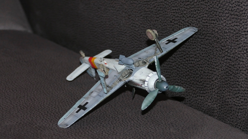

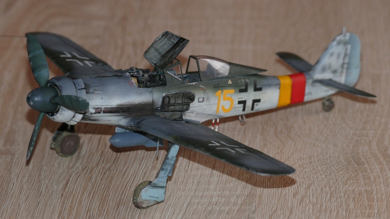

Hallo!

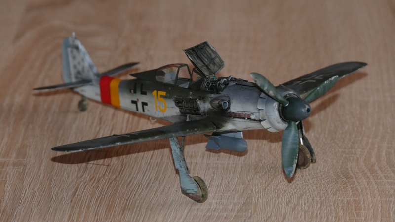

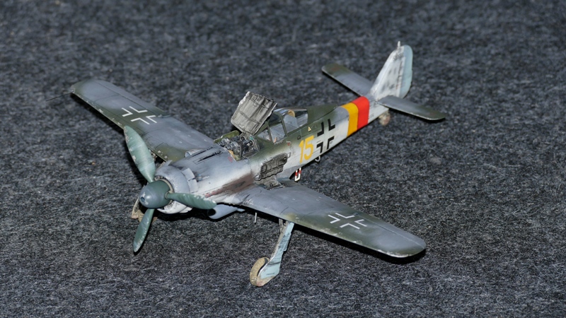

Habe mittlerweile etwas gebastelt und getestet...
Dafür musste folgender Bausatz dran glauben:
Mir ging es hier hauptsächlich mal darum ein Preshading zu probieren.
Des weiteren habe ich mich mal an Ölfarben gewagt und mir meine eigenen Washes gemacht.
Es handelt sich hier um ein reines Übungsprojekt mit so einigen Fehlern...
Die wollte ich jetzt nicht noch alle beseitigen, da ja bereits mein nächstes (großes) Projekt bereits in den Startlöchern steht.
Aber hier erstmal das Ergebniss meiner Versuche:
Dann habe ich etwas mir einem anderen Hintergrund probiert.
Ich möchte meine Taten ja auch mal richtig in Szene setzen können.
Ich probiere immer noch rum. So richtig zufrieden bin ich noch nicht.
Mal versuche ich es mit Blitz, dann mal wieder mit Tageslichtlampen.

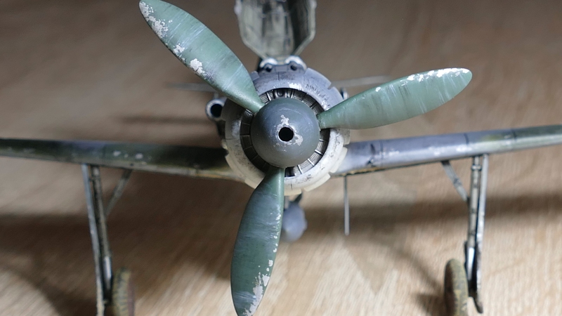

Zu dem Preshading:
Von unten ist es mir wesentlich besser geglückt als von oben. Ich schieb das auf die helleren Farben. Oben hatte ich viel dunklere Farben, welche sofort zu gut gedeckt haben. Ich werde diese beim nächsten mal weiter verdünnen, damit sie nicht so stark gleich alles wieder abdecken.
Von unten gefällt mir der Effekt richtig gut, was auf den Fotos allerdings nicht so gut rüber kommt wie in Echt.
Aber ich arbeite daran...
Lackiert wurde der Flieger jetzt auch erstmalig ausschließlich mit 0,2mm Düse und die Tarnlackierung ohne abzukleben.
Es ist sicherlich möglich das besser und sauberer hin zu bekommen.
Aber fürs erste mal...
Auch die kleinen Farbkleckse hinten am Seitenruder sind mit dem richtigen Mischungsverhälnis der Farbe in den Griff zu bekommen.

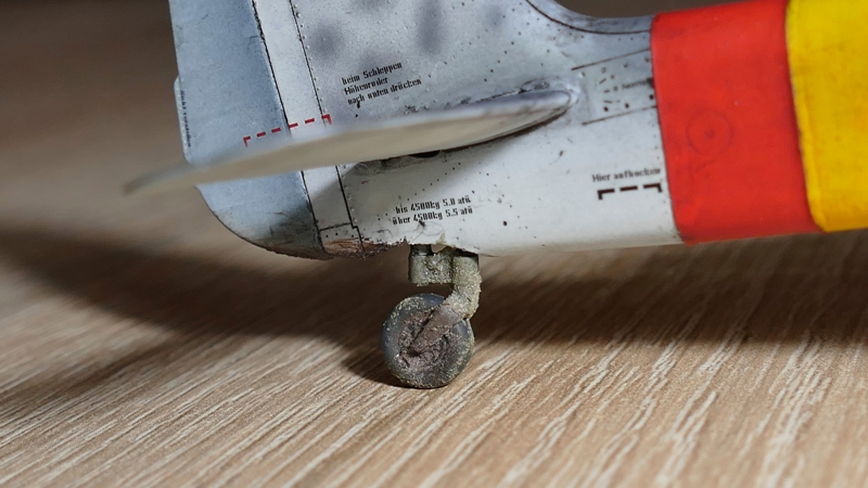

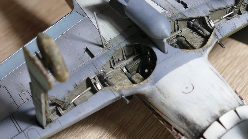

Zum Fahrwerk:
Den Schlamm an den Rädern habe ich mit Pigmenten gemacht.
Diese habe ich mit Wasser und Strahlgut vermischt.
So habe ich versucht einen 3D Effekt zu erzeugen.
Beim nächsten mal werde ich aber weniger Strahlgut dazu verwenden, oder nachträglich noch mal nur mit Pigmenten drüber gehen, da das Strahlgut leicht durchschimmert.

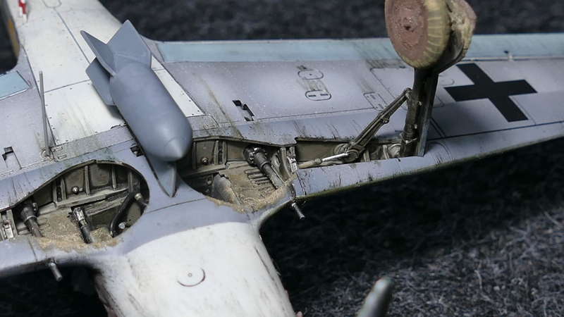

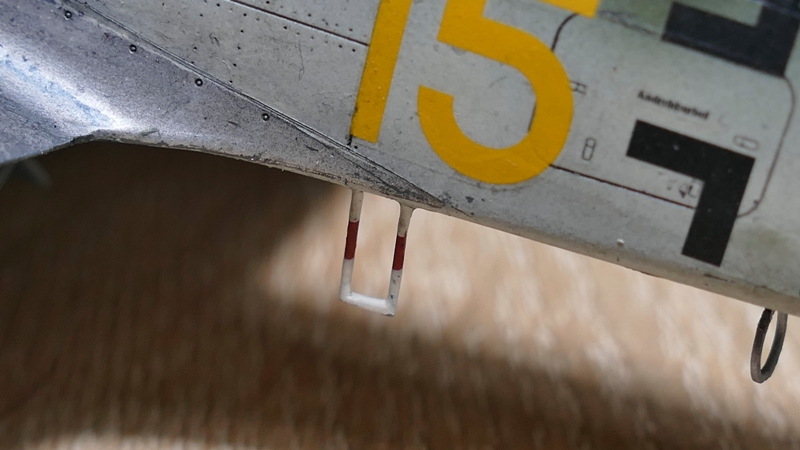

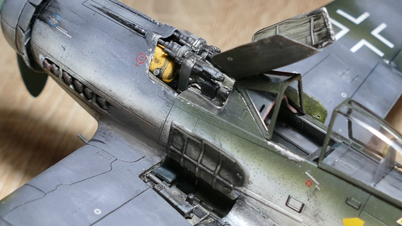

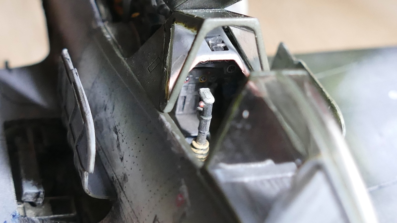

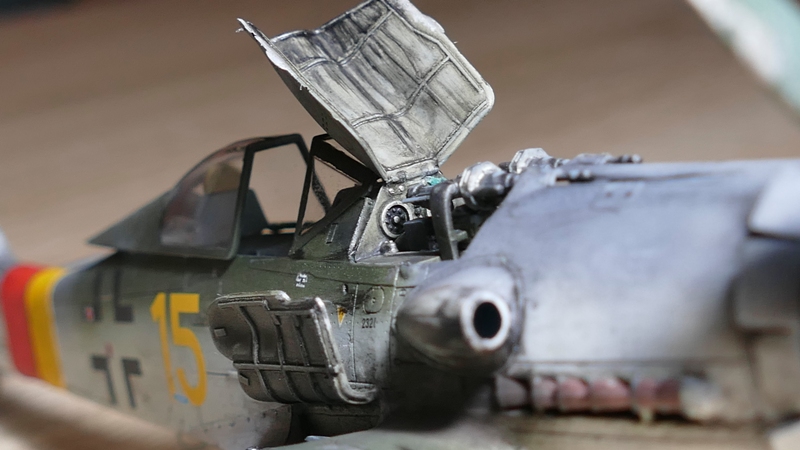

Hier nun noch ein paar Detailaufnahmen...

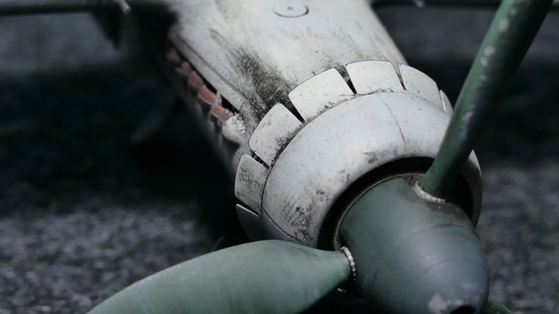

Zu den Washes:
Habe mir Ölfarben und Terpentinerstz gekauft und damit meine ersten Versuche unternommen. Klappt eigentlich ganz gut soweit.
Aber wie bei allem: Muss einfach noch etwas üben und testen.
Auch wenn das hier jetzt keine perfekte Vorstellung war, wollte ich es euch nicht vorenthalten. Ich sehe ja selber wo ich mich noch verbessern muss!
Aber nun räume ich erst einmal auf und bereite alles für mein nächstes Projekt vor!
Christian

Das sieht doch schon richtig gut aus. :respekt:
Bluescreen
Beiträge: 379
Mir gefällt sie auch sehr gut. Obwohl meine Piloten etwas pfleglicher mit dem Material umgehen ;)
Bei meiner zuletzt gebauten BF 109 ist es mir mit dem Preshading genauso ergangen. Unten schön, oben nichts mehr zu sehen.

Ja ja, ich weiß...
Alles etwas übertrieben.
Habe hier noch ein Flugzeug an dem ich noch etwas üben kann.
Ich hatte noch vergessen zu erwähnen, dass ich nach dem lackieren das Modell auch mal mit Bodenglänzer bearbeitet hatte, bevor ich die Decals aufgebracht hatte.
Die silbern zwar nicht, aber trotzdem werde ich in Zukunft wohl wieder auf Klarlack zurück greifen.
Vielleicht habe ich es auch nur falsch angewendet.
Ich habe es einfach mal pur mit dem Pinsel aufgetragen.
War das nicht richtig?
Wie macht ihr das?

Hi Christian,
ich finde deine Dora sehr sehenswert :thumbup:
Schön viele Details hast du hier eingebracht.
Mir gefällt sie sehr gut :clap:

Brummi hat geschrieben: Sa 9. Jan 2021, 17:36 Ja ja, ich weiß...
Nö, die ist halt so. Ich finde das Panel-Lining sehr gelungen. Und Dein Weathering ebenso. Ich kann das jedenfalls noch nicht so gut. Einzig beim Propeller denke ich mir immer, dass dieses wichtige Teil doch vermutlich pfleglicher behandelt wurde.
Erst dachte ich, der Zusatztank ist zu clean. Ist aber eine Bombe, und die waren ja wohl fabrikneu ;)

Hallo Christian
Da ist dir ein sehr präsentables Modell gelungen. Grosses Kompliment :thumbup:
Was mich bei deinen Fotos stört, ist nicht das Licht, sondern der Hinter- bzw. Untergrund.
Er lenkt vom Modell ab, ich empfehle etwas Neutrales.
Schau mal hier viewtopic.php?p=51062#p51062
