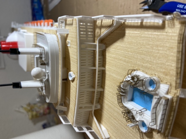

Ich hätte mal eine Frage und zwar bin ich soweit mit meinem Model (Queen Mary 2) durch, aber jetzt stehen mir noch die Fotoätzteile bevor und deshalb stelle ich mir die Frage ob so eine Abbiegehilfe wirklich Ihren Wert hat ? Gerade bei Rundungen bekomme ich buchstäblich das kotzen ohne vernünftige Halterung.
Bin auch gerne für Tipps und Tricks offen.
Also Biegehilfe habe ich keine, deswegen kann ich auch nicht sagen, ob die was taugen. Ich vermute die sind eine gute Ergänzung. Aber ich kann dir sagen, womit ich meine Ätzteile biege.
Ich verwende ein kleines Holzbrett und eine sehr dünne und harte Stahlpinzette: https://www.uhrmacherwerkzeuge.com/epag ... ale=de_DE
Die Pinzette ist zwar sehr teuer, aber damit kannst du alles machen. siehe Bild
Rundzubiegende Teile, z.B die Reling am Mastkorb biege ich mir über einen runden Gegenstand. Etwa einem Stift oder Zahnstocher.
PS: Da du die Ätzteile erst jetzt anbringst, solltest du sie wie auf dem Bild, schon vorher auf der Platine bemalen.

Muss meine Fotoätzteile nicht bemalen die sind aus Messing.
Ich denke ich werde so eine biegehilfe einfach mal bestellen und kann dann ja mal meine Erfahrung teilen.
