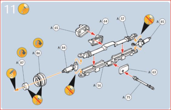

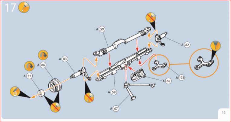

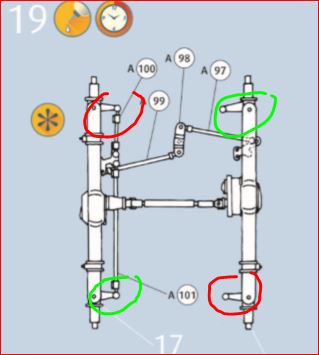

Hallo ich habe zu Weinachten den tpz fuchs in 1/35 bekommen heute beim Bau ist mir aufgefallen das ein Teil nicht richtig gespritzt wurde warum auch immer so kann ich das Teil nicht richtig verbauen und das wäre schade auf den Bildern ist hier das falsch gespritzte Teil zu sehen und auf bild 2 wie das aussehen sollte und auf bild 3 der Bau Schritt das falsch gespritzte Teil ist Nummer 84.Was kann ich jetzt machen? Da bei einem Teil die Halterung fehlt.

Hi... am besten wendest Du Dich an den Revell Support und fragst nach dem Teil welches korrekt gegossen ist und verwendest das dann an der gebrauchten stelle ( 84 oder 85) .
https://www.revell-service.de/
Die sind eigendlich immer äusserst Kulant und dann auch noch fix.
Hatte bei meiner Tirpitz einen Kranausleger versaut... Anfrage gestartet ... 7 Tage später war das Teil bei mir in der Post ... ohne Kosten.

Mein Tipp:
Durchbohre den restlichen Teil #84 in der Flucht der Lagerpunkte und ergänze den Spalt mit einem Gießast-Rest.
Oder umgekehrt, einen relativ passenden Gußast-Rest schneiden, mit der Länge und Dimension an der von #85 orientieren, den(die) Stummel mit Sekundenkleber oder Contacta ankleben. Warten bis es gut ausgehärtet ist, dann eine Bohrung hindurch für einen passenden Drahtstift (Nagel), der durch die Augen von #56+57 passt.
Noch eine Idee, aber aufwendiger. Den Rad-Zapfen und den Arm der Lenkung abtrennen, einen Gießast ablängen, wie der von #85. Eine "Kernbohrung" durch den Gießast für die Lagerpunkte durchbohren, für einen Drahtstift. Auf der passenden Höhe leicht anfeilen, um den Rad-Zapfen und den Arm gut fixieren zu können.
Das sollte bei 1:35 durchaus möglich sein.

Wie ich es verstanden habe, ist es an der Vorderachse. Beim TPZ lenken doch zwei Achsen. Sind die Teile da nicht identisch? Muss mir mal die BA runterladen.
EDIT Nachtrag.
Die Bauteile 82 - 83 - gehören zur 1. Vorderachse
Die Bauteile 84 - 85 - gehören zur 2. Vorderachse
Wenn ich den Bauplan so anschaue, könnten die Teile 82 / 84 identisch sein wie auch 83 / 85
Auf dem Bauabschnitt 19 deute ich das so.
..und auch die Bauteilübersicht deutet darauf hin.
Ich hatte den Bausatz noch nie in der Hand. Ich kann nur das nehmen, was ich so sehe ;)
