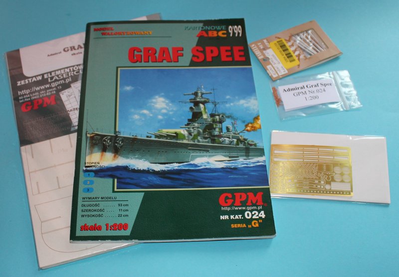

Um aus der Spee einen Hingucker zu machen ......(in der Hoffnung das mir dieses Unterfangen gelingt)..... habe ich mir einiges an Zubehör besorgt. Da wären neben dem Bogen.... natürlich der Lasercut Spantensatz, Lasercut Detailsatz, Ätzteildetailsatz, Metallgeschützrohre, Ankerkette.
Guckst du......:

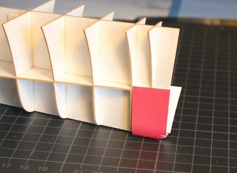

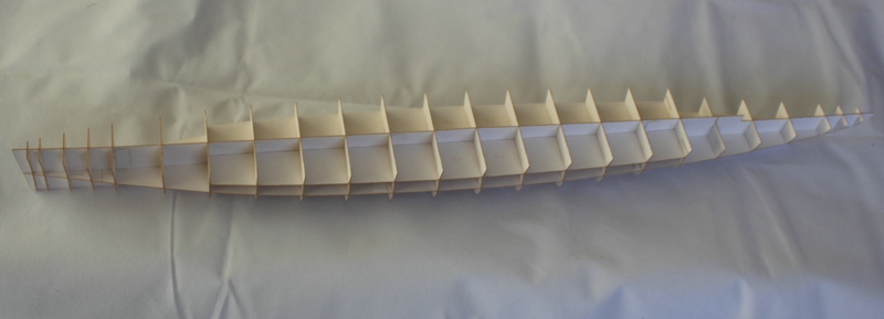

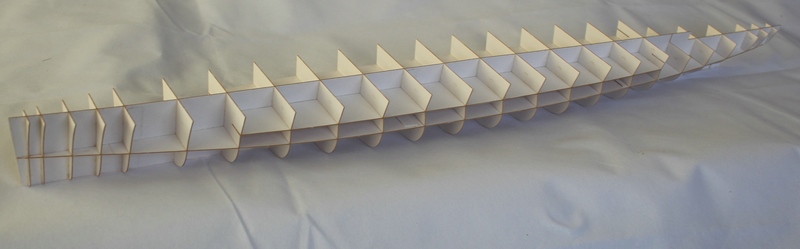

Und schon geht es los mit dem Bau. Der Spantensatz war kein großes Problem da Lasercut. Also herauslösen, zusammenbauen bzw. verkleben.
Yooooo ...... :o duuuusch...... 93 cm sind doch recht groß :shock:
Bauzustand.....:

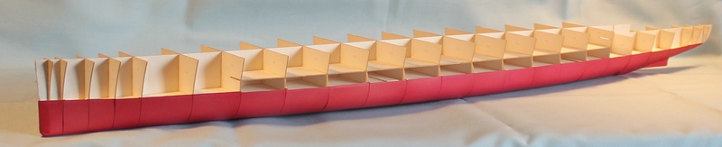

Nächste Arbeiten...... ein wenig und vorsichtig über die Spanten schmirgeln, um der Form des Rumpfes zu folgen. Dann werden die folgenden Teile an bestimmte stellen der Spanten geklebt.......:

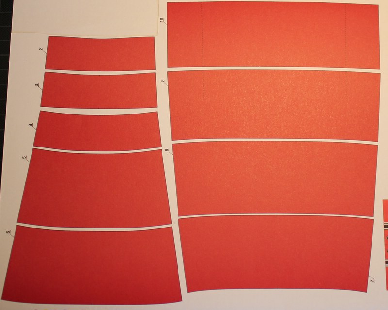

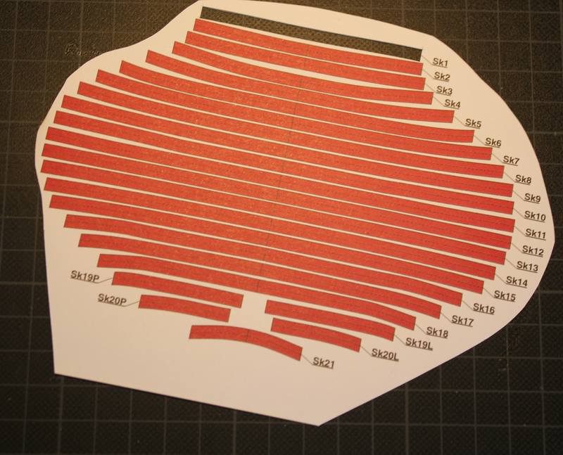

Darauf folgen dann die Teile des Unterwasserschiff.......:
Die müssen ausgeschnitten werden, die Kanten gefärbt (dazu nehme ich Revell Aquas, die ich mit ´nem Zahnstocher auf die Kanten auftrage) und dann in Form gebracht werden. Ungefähr so......:

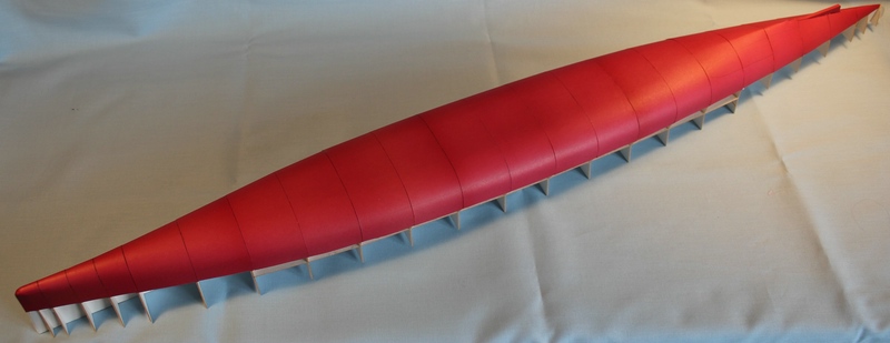

Es geht etwas weiter mit der Spee. So, das Unterwasserschiff ist fast fertig.... fehlt nur noch das Ruder und Schraubenwellengehäuse...(oder wie das heißt?).
So richtig bin ich nicht zufrieden. Obwohl ich so sauber wie möglich gearbeitet habe (schneiden, kleben), ist es eben nicht sooo toll geworden. Man sieht sehr deutlich die Stöße... :? außerdem (und ich hatte saubere Hände) sieht man, wo ich mit meinen Fingen die Klebestelle angedrückt habe... bzw. dranher gestrichen habe mit dem Daumen....... :shock:
Hier ein paar Fotos......:
Jetzt überlege ich, ob ich da nicht doch mit der Airbrush drüber dusche. Da merke ich wieder, mir fehlt in Punkto Kartonmodellbau, einiges an Erfahrungswerte.

Bist du irgend einem Kartonbaupuristen etwas schuldig?
Für mich zeigen die Fotos eine schon sehr perfekte Arbeit.
Ich weiss natürlich, dass man als Erbauer einen permanenten Lupenblick hat, der einem manchmal die Freude an der Arbeit vermiesen will.
Ich denke, dass man bei den Schiffsrümpfen kaum um Anpassungen mit Spachtel und Farbe herum kommt.
Ganz abgesehen davon, schlussendlich bestimmst du, welchen Eindruck dein Modell am Ende machen soll.
Es könnte auch sein, dass das Material (Kartonfugen) bewusst sichtbar bleiben soll, um die Machart zu demonstrieren.
Mit Mast- und Schotbruch
PS: Glänzenden Leimstellen könnte man am Schluss auch mit einem Mattlack Sprutz über alles begegnen.

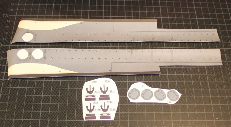

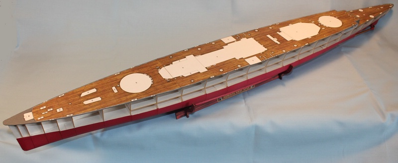

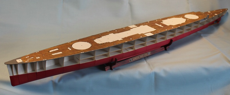

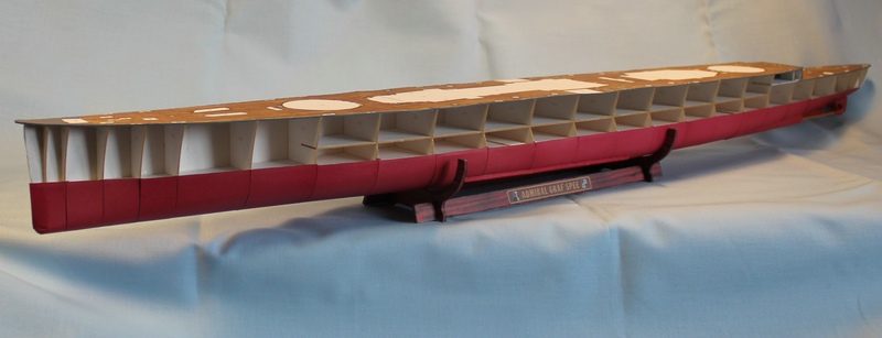

Es gibt ein paar Fortschritte bei der Spee. Beim Unterwasserschiff fehlten noch Ruder, Schraubenwelle, Schrauben, usw. die mittlerweile angebaut sind..... (bis auf ein paar Schraubenblätter) Dann hatte ich die Decks (4 Stück) auf 0,5er Graukarton geklebt, ausgeschnitten und platziert. Auch der Ständer ist Fertig.....(auch der wurde mit 1 mm Graukarton verstärkt) allerdings finde ich den echt Sch......lecht, denn der passt so gar nicht. Irgendwie ein paar Nummern zu groß. Ob ich den nehme oder was anderes baue..... mal sehen ob Lust vorhanden.
So sieht die Spee jetzt aus.....:
Als nächstes kommt nun die Außenhaut (in der Hoffnung das die einigermaßen passt). Dazu müssen die Anker auch gebaut und platziert werden...diese Teile....(kommen natürlich noch mehrTeile, hatte ich noch nicht ausgeschnitten).....:

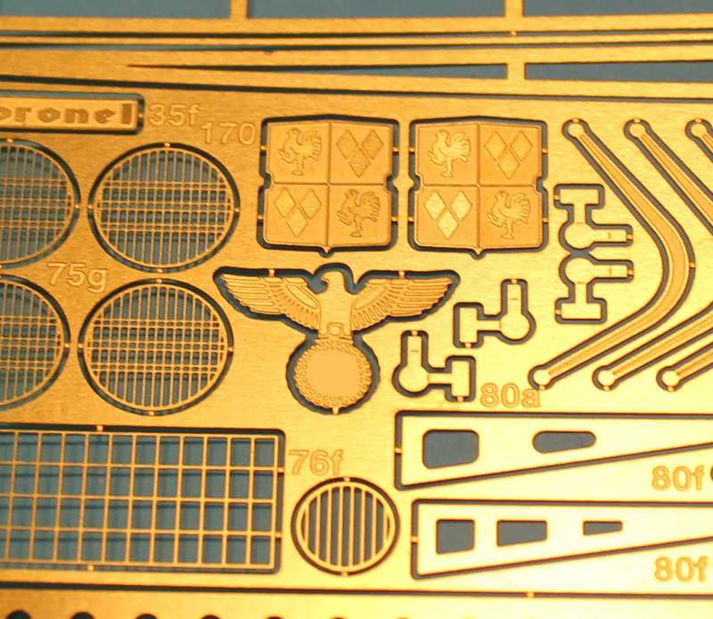

Und hier ein Blick auf erste Ätzteile (Adler und Wappen) die bemalt und verbaut werden müssen. Das böse Zeichen... ihr wisst schon welches, von ihr wisst schon von wem ..... ( nicht Voldemort :mrgreen: ) habe ich mit Fotoshop verdeckt........:
