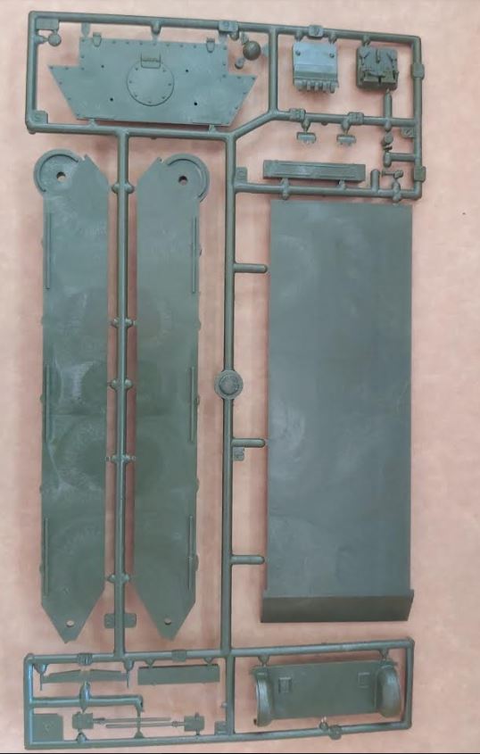

Im Inneren dann die Stunde der Wahrheit... Die Aufmachung ist ja ganz nett, das Poster, die Decals, das Handbuch... Aber der Bausatz ist wohl rustikaler als ich gedacht habe... :shock:

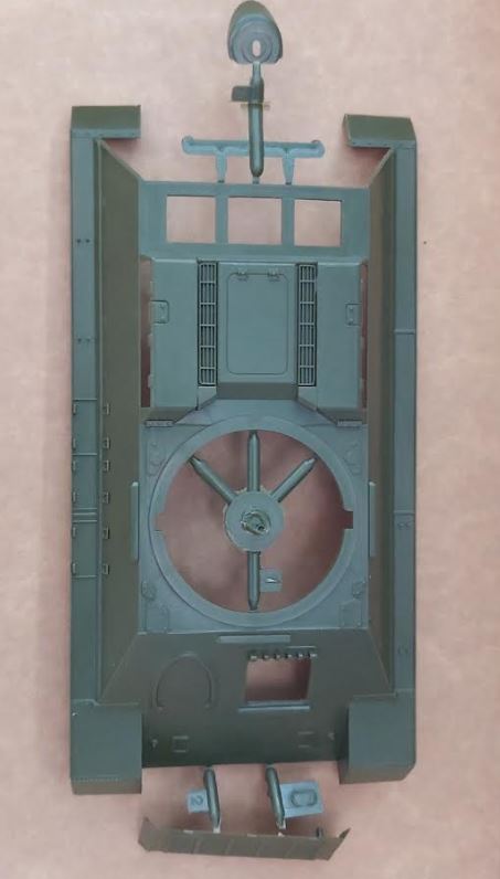

Die Wanne hat nicht sonderlich viele Details, das Lüftungsgitter ist geschlossen und grob nachgebildet.

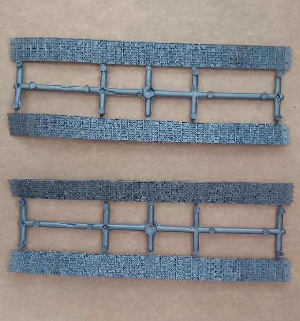

Die Ketten sind je Seite zweiteilige von mir "heiß" geliebte Vinylketten...

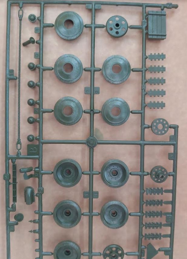

Der Spritzling mit dem Laufwerk ist zweimal vorhanden. Formversatz und Fischhaut lassen grüßen... Man merkt hier das Alter des Bausatzes und die russische Herkunft aus der damals nicht lange zurück liegenden post-sowjetischen Ära...
Die Wanne ist typisch für die osteuropäischen Bausätze einteilig ausgeführt. Ob hier alles passt, wird sich zeigen.

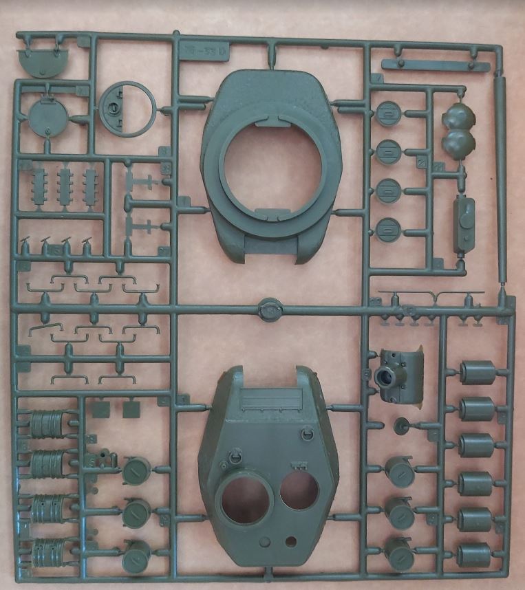

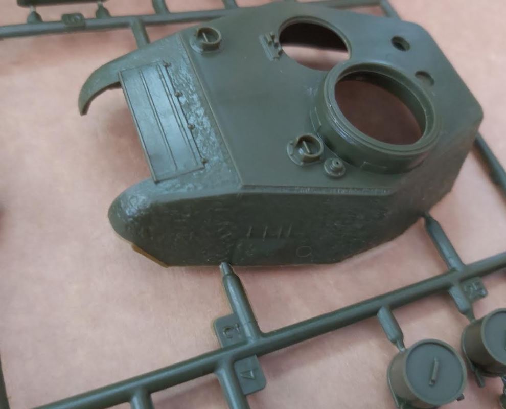

Die Gussstruktur am Turm ist zwar vorhanden, wirkt aber irgendwie künstlich. Mal sehen, ob ich das irgendwie abschwächen kann. Das Turmdach hat dafür gar keine Gussstrukur.

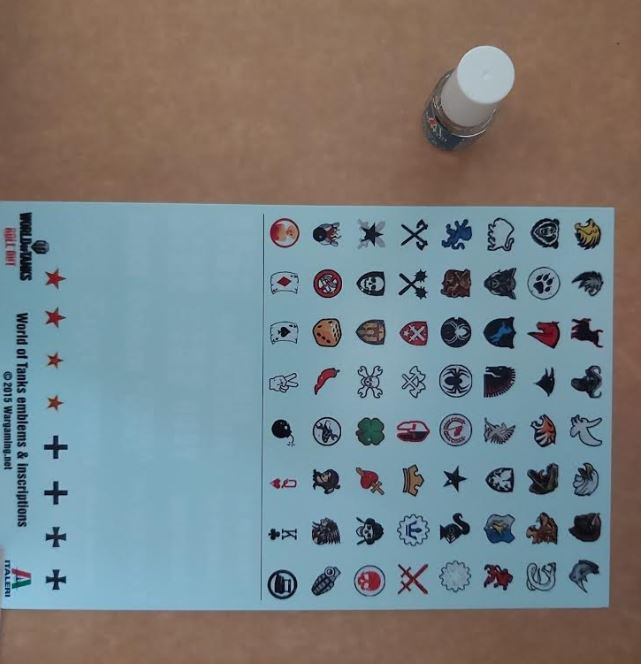

Dann sind da noch die WoT Decals. Hübsch gedruckt, wirken dünn und ohne viel Versatz und ganz brauchbar. Da ich aber kein Fan von reinen Fantasiemodellen bin, werde ich hier alternative Decals benutzen und ein historisches Fahrzeug nachstellen.
Interessant ist der Italeri Kleber mit Pinsel. Bin gespannt, wie der sich macht. Die erste Probe hat er mal nicht bestanden - er stinkt. Und zwar übel. Wenn man da Tamiya und Revell Kleber vergleicht sind die richtig wohlriechend...

btw. Wenn du noch etwas investieren möchtest, und die Vynilketten so gar nicht magst, ist das Zauberwort, Friul Ketten. Ein Traum, aber mörder Arbeit.

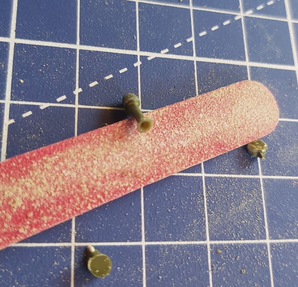

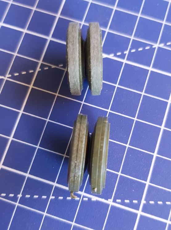

Eine Hälfte des Laufwerks habe ich schon geschafft. Der Formversatz ist hier ganz schön stark, man muss ziemlich viel feilen an den Rädern. Hier mal ein Beispiel:
oben die verschliffene Laufrolle, unten das Original aus dem Bausatz...

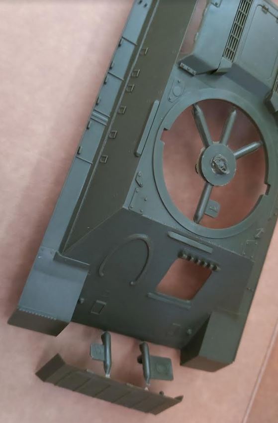

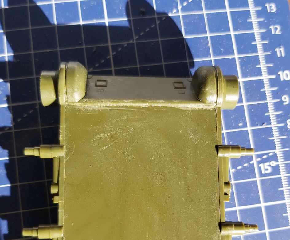

Die Wanne passte halbwegs zusammen, jedoch gibt es am Heck einen Spalt, die Bodenplatte ist da um einen halben Millimeter zu kurz.
Um mal was neues auszuprobieren und "russischen" Charakter gerecht zu werden, habe ich den Spalt mit einem Stück gezogenen Gußast verschlossen und verklebt. Mit dem Messer habe ich versucht, eine rustikale Schweißnaht darzustellen. Ich bin nicht ganz zufrieden, aber zumindest ist der Spalt zu... :D
Den Italeri Kleber hab ich ausprobiert, ja, du hast recht, er ist bei weitem nicht so aggressiv wie andere Kleber, lässt sich aber sehr gut verarbeiten. Hier bin ich wirklich positiv überrascht. Hab sogar daran gedacht, mir so ein Fläschchen bei der nächsten Bestellung zu holen.
Die Ketten sind ein eigenes Thema... grundsätzlich hasse ich Vinylketten. Die Farbe hält schlecht, kein Durchhang, manchmal sind sie zu eng, manchmal richtig labbrig, die Details sind meist auch so lala...
Aber mal abgesehen von der Friul Kette (die zwar großartig, mir für diesen Bausatz aber eindeutig zu teuer ist...) finde ich KEINE Ersatzketten für einen stinknormalen T-34. Miniart hatte mal Einzelgliederketten, die dürften aber nicht mehr erhältlich sein. Hab ich was übersehen beim Durchforsten der Shops oder gibt es für so einen Allerweltspanzer wie den T-34 derzeit wirklich keine vernünftige Kettenalternative?

Gib mal bei den gängigen Shops running gear ein. Da findest du von Miniart Ketten samt Laufrollen.
Bei dem Preis würde ich dir aber gleich empfehlen einen T 34 von Miniart zu kaufen. Gibt's mit und ohne Interieur. Da hast du bestimmt mehr Spaß beim Zusammenbau und schöne Details und Formen.
Alternativ die Vinyl Ketten benutzen und alles schön mit Schlamm vollkleistern :thumbup:

Nur mut, das schaffst du, König hat noch einzelglieder für den t-34 miniart und Afv club

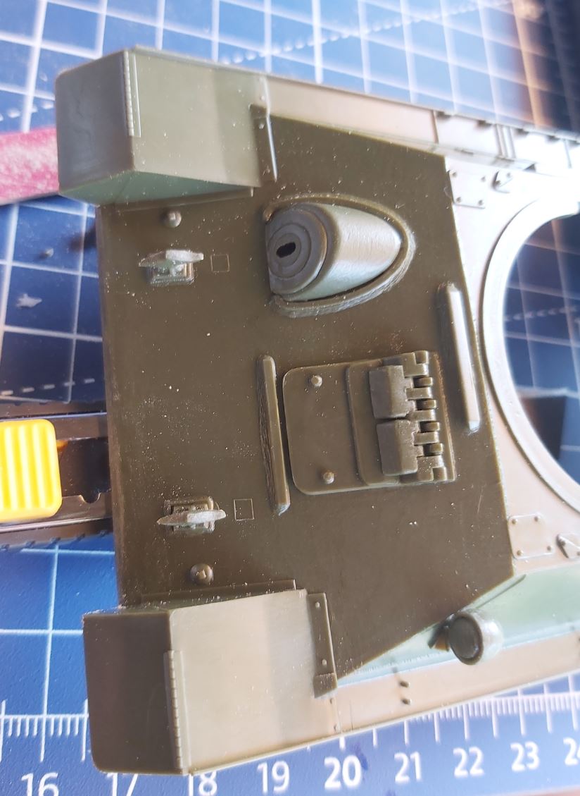

Die Frontpartie ist ja ganz gut wiedergegeben, aber bei den Kleinteilen ist Schnitzen angesagt. Die Abschleppvorrichtungen hatten übel viel Grat, hier musste ordentlich nachgearbeitet werden.
Ganz übel war aber die "Hupe", ein unförmiges Stück Plastik. Ich hab es eine gefühlte Ewigkeit nachgearbeitet und mit verschiedenen Bohrern und Aufsätzen aufgebohrt. So sieht sie jetzt halbwegs brauchbar aus...
Die Bodenplatte ist immer noch zu kurz und gerade beim Übergang zur Frontpanzerung klafft ein 1-1,5 mm breiter Spalt... Mal sehen wie ich den zu bekomme. :shock:
Es reizt mich aber jetzt immer mehr zu schauen, was ich OOB aus dem Bausatz rausholen kann. So nach dem Motto: "gute Bausätze kann jeder, schlechte Bausätze ist Kunst" :D Das Laufwerk werde ich wirklich - so wie ihr sagt - gut verschmutzen. Das sollte die fehlenden Details und die miesen Ketten kaschieren.

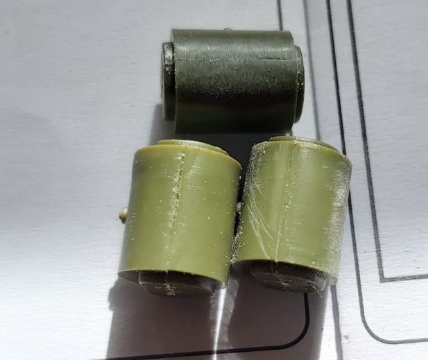

Nun hab ich gestern wieder ein Stück geschafft. Leider geht der Bau eher schleppend voran, da jedes Teil nachbearbeitet werden muss wenn man ein halbwegs vernünftiges Ergebnis haben möchte.

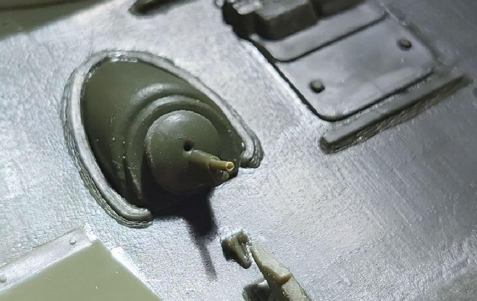

Zu erstmal habe ich das MG mit der Spitze des Skalpells aufgebohrt, welches eigentlich nur ein rundes Stück Plastik ist...
An den beiden Kettenschürzen vorne habe ich Sinkstellen entdeckt - und zugespachtelt.

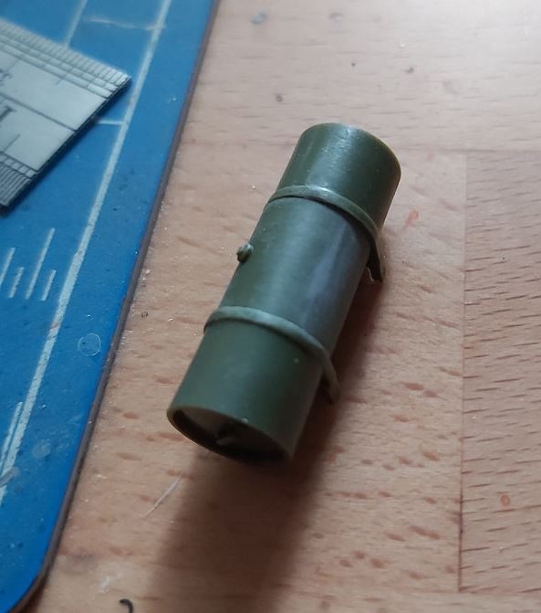

Die Außentanks passen ebenfalls nicht recht zueinander, es entsteht ein hübscher Spalt, der auch gespachtelt werden möchte...

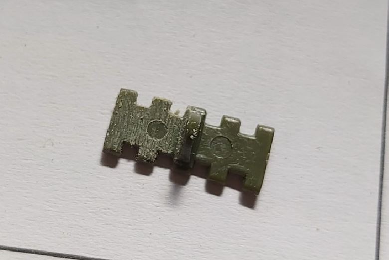

Und an den Ersatzkettengliedern Auswerfermarken...
Heute Abend sollte die Spachtelmasse soweit trocken sein, dass ich mal drüber schleifen kann.

Den ersten Seitentank habe ich fertig. Verspachtelt und verschliffen ;-)

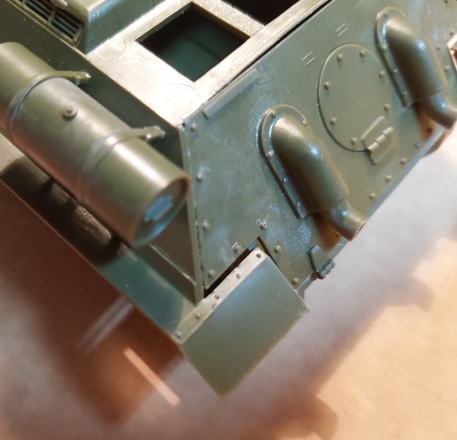

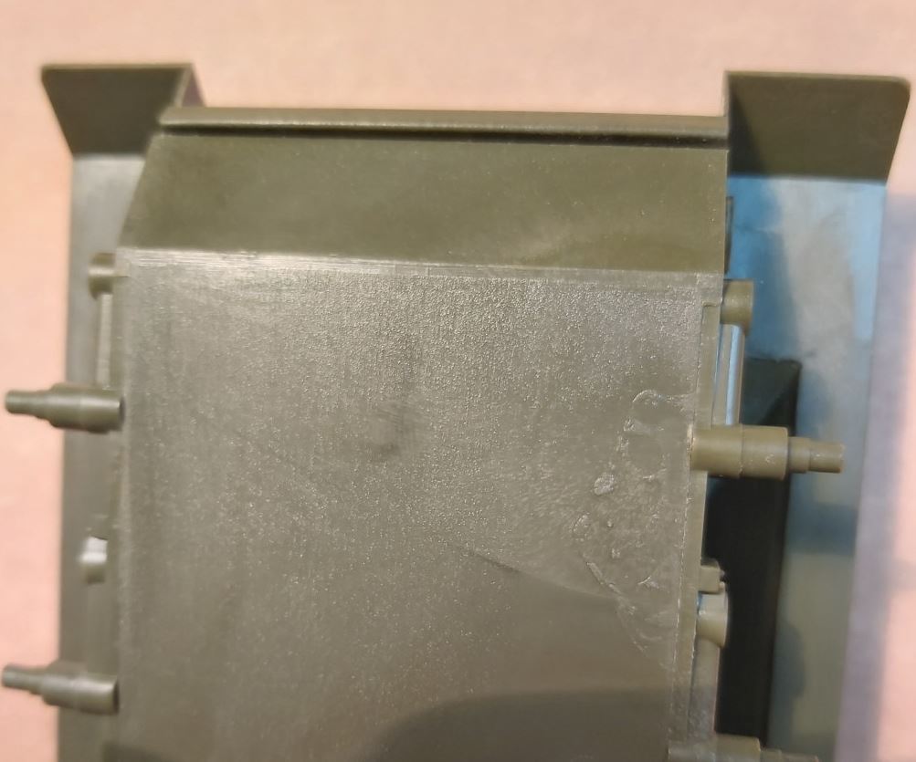

Soweit, so gut. Nun habe ich mal probeweise die Oberwanne mit der Unterwanne zusammgefügt und sah das ganze Ausmaß des Desasters. Die Passgenauigkeit ist deutlich schlechter als gedacht. Die komplette Wanne ist ein Desaster. Ich habe schon einige Gurken gebaut - aber diese hier hat die Nase weit vorne. :shock: :o
Dieses Foto zeigt den Spalt an der unteren Bugpanzerung. Keine Ahnung, wie ich das zu bekomme. Da muss ich wohl eine Styrolplatte einlegen und kräftig Spachteln...
Aber noch schlimmer ist es am Heck. Hier passt so ziemlich gar nichts zusammen. Im Moment bin ich grade ganz leicht frustriert. Eigentlich dachte ich, dass das aufgrund der geringen Teileanzahl ein schneller Bau wird (wäre es natürlich auch - wenn man keine Ansprüche hat). Ich habe keine Erfahrung mit sowas, mal sehen was ich austüftle. Zum Lernen und Üben ein super Bausatz... ;)
