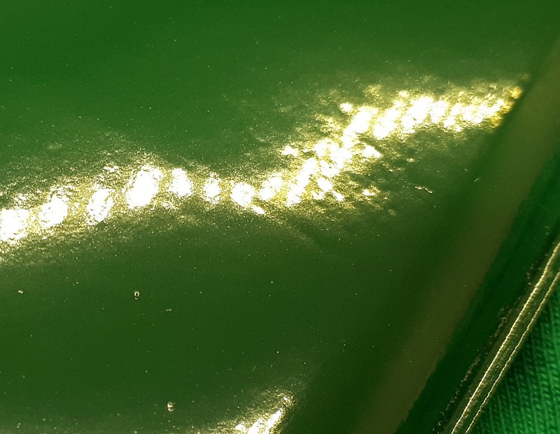

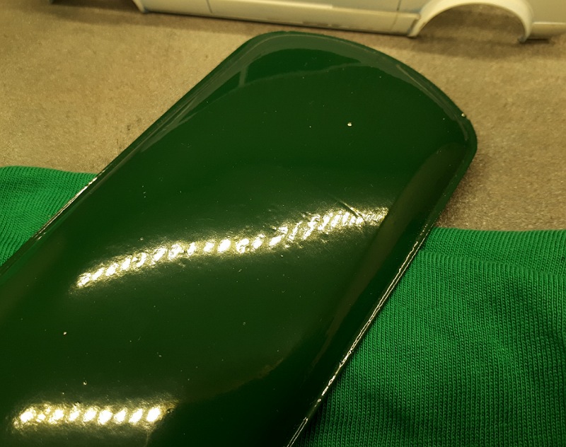

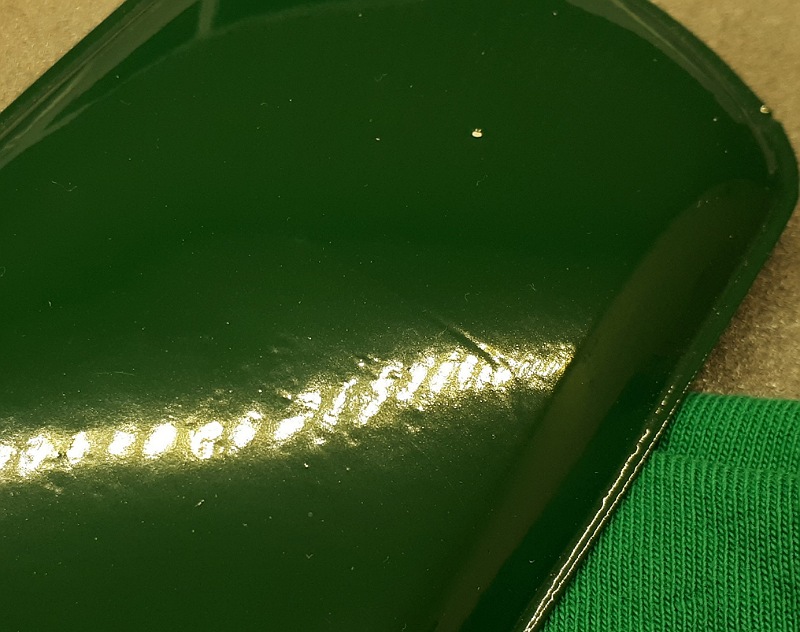

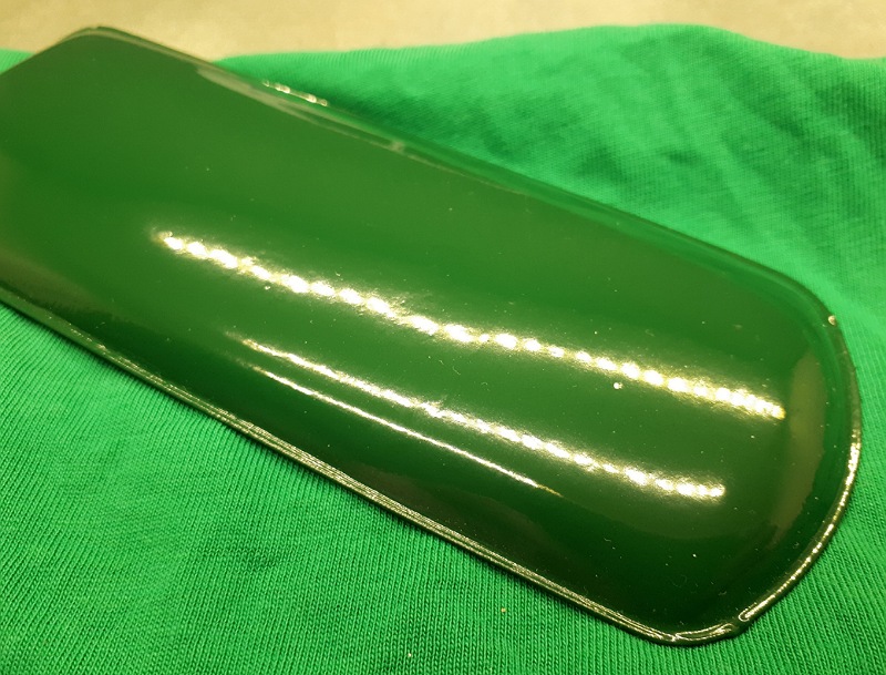

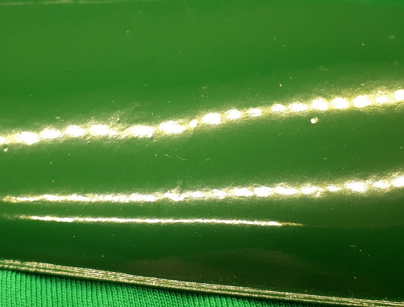

Mich hat der Bus schon sehr geärgert.
Besonders die Türen, wie oben beschrieben.
Da ich nur Samba Busse habe, musste ich für mein Projekt die Gläser einkleben und verspachteln, das macht etwas Arbeit, aber das ist nicht schlimm.
Schlimm ist/war das Plasto. Das fällt ewig nach.
Die gespachtelten Teile lagen sehr lange, bevor ich sie lackierte, keine Ahnung wie viele Wochen/Monate.
Jetzt sind die Teile lackiert, sogar nicht einmal schlecht (für mein "Können") und die Spachtelstellen fallen immer noch, (oder auch weiter?) nach.
Seitdem "ruht die Baustelle".
Jetzt habe ich von einem Forumskollegen die Überreste seiner Bausätze (Kastenwagen/Champer) bekommen, großen Dank an der Stelle dafür nochmal, so kann ich auch die "Inneneinrichtung" einfacher realisieren, als mit den Samba-Bus-Teilen (z.B. Ersatzrad-Rückwand beim Fahrersitz).
Hier ein paar Bilder vom Dach.
Es ist schwierig zu fotografieren, bei normalen Tageslichtbedingungen sieht der Lack "besser" aus und die Sinkstellen sind sehr deutlich.
A
A
D
D
F
F
G
G
H
H

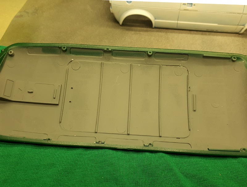

So sieht es von innen aus:
S
S
PS: innen vom Dach sieht man, was sich wie ein roter Faden durch den Bausatz zieht, die unzähligen Auswurfmarken, die sogar in den Türinnenverkleidungen zu "finden" sind. "Finden" ist übertrieben, denn man muss nicht danach "suchen"... Leider.

Bisher habe ich nur Plasto beim Bulli genommen.
Bei meinem Standby-Projekt "Beetle Cabrio" habe ich "Nigrin Kombi-Spachtel" aus dem KFZ-Zubehör verwendet. Das letztere war, aber wohl zu "scharf" zum Plastik, weil das weich wurde und dann die Konturen "abgelaufen" sind.
Am kleinen Fuchs habe ich mit Contacta gespachtelt, immer eine Schicht, trocknen lassen, wieder eine Schicht usw. Das lässt sich schön schleifen, weil es sehr hart wird, wenn es ausgehärtet ist. Beim Fuchs war ja ein "Schlitz" für die Nebelwerfer, da habe ich einen Streifen Gießast eingeklebt. Als das ausgehärtet war, wurde grob abgeschnitten, grob verschliffen und freie Spalte weiterhin mit Contacta verfüllt. Ich war überrascht, dass das so "glatt" ging.

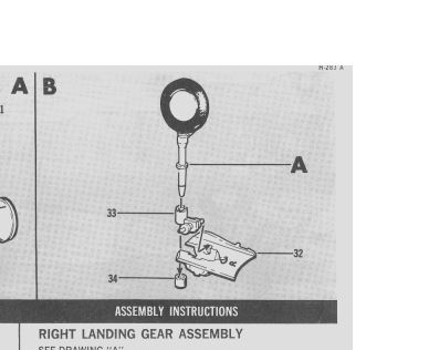

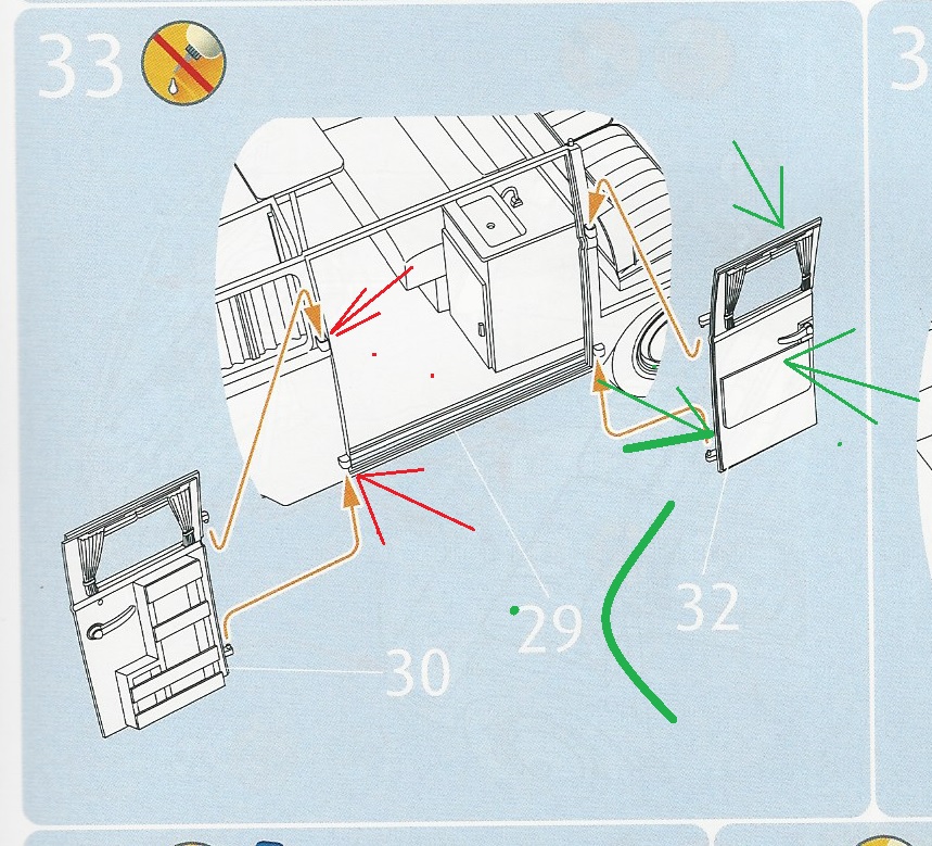

Die Türen, ich habe wo die roten Pfeile sind kurz mit der Pfeile rübergezogen. Dann die Türen wie mit den grünen Pfeilen zwischen drei Finger einen leichten Bogen gebogen und dann passten die Stifte rein. Die Stifte vorher auch entgraten. Mehr Probleme hatte ich bei den Hecktüren, beide Seitenteile liegen an dem Bodenblech an und auch beim Dach passen die Stifte. Aber die Klappen haben zur Seite 1,5 mm Luft. Das Bodenblech hätte um mindestes 1,2 mm weniger breit sein müßen. Dadurch passte die Stoßstange hinten natürlich auch nicht. Die Geschirrhalter und den Klapptisch habe ich natürlich erst hinterher eingeklebt. Die Türen fand ich jetzt nicht so schwierig. Da fällt mir gerade ein das wo ich mal verzweifelt bin war das Fahrwerk der P-40 das habe ich nicht zusammen bekommen. Teil 33 in 32.

Bei den hinteren Klappen hatte ich keine Problem. Die "barndoors", die Du hier abgebildet hast, auch nicht.
Meine Probleme waren bei den vorderen Türen. Trotz Entgraten und Nachbohren, passten die noch in die Karosserie mäßig.
Re: VW Bus, Samba-Bus, 1:24
Verfasst: Do 28. Jan 2021, 11:47
von Hans
Vorn ging eigentlich auch.
