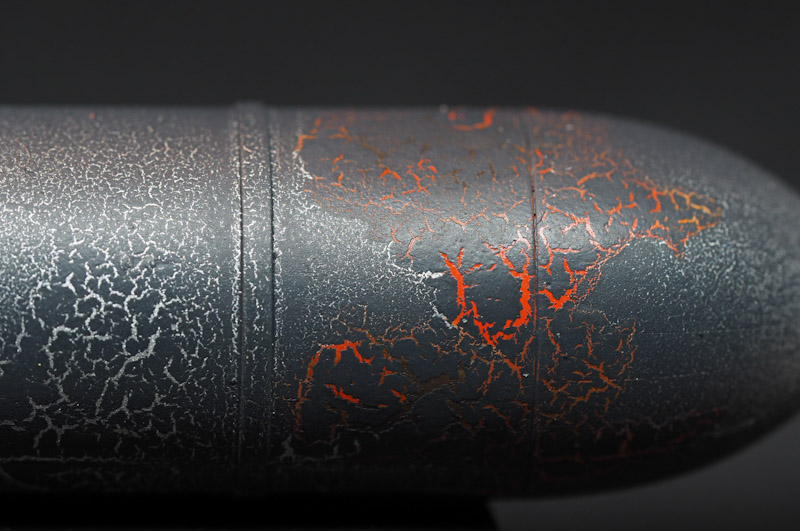

Ich wollte an einem übriggebiebenen Abwurftank ein bisschen Rost und Chipping üben. Hatte erst mit Alu grundiert, einen Tag trocknen lassen, dann wahllos ein paar Rostfarben aufgemalt und trocknen lassen. Anschließend, wie in einem Forumsthread empfohlen, eine dünne Schicht Haarspray aus der Dose aufgebracht.
Nach eine Stunde Trocknungszeit die Deckschicht (Navy Blue) aufgesprüht. So sah das dann aus:

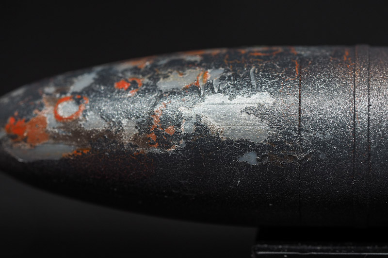

Alle Farben bis zum Untergrund lösten sich durch leichte Berührung mit einem Wattestäbchen.
Dachte dann, ich war zu ungeduldig. Das gleiche nochmal, jetzt aber das Haarspray drei Tage trocknen lassen. 10 Minuten nach Aufsprühen der Deckschicht sah das so aus:
Kann man vermutlich gelegentlich anwenden. Ich suche allerdings ein Trennmedium, bei dem die Farben unter der Deckschicht erst durch Chipping freigelegt werden. Was nehmt Ihr da? Ein bestimmtes Haarspray?

Das ganze funktioniert nur mit Acryl-Farben.
Beliebige Farbe muß trocken sein -------------- Haarspray ------------------- Acrylfarbe, dann mit Wasser und Pinsel die obere Schicht abtragen. Dann muß es eigentlich funktionieren.

Das ist völlig egal. Ich nutze Haarspray aus der Pumpflasche vom Aldi. Da kannst du das günstigste nehmen was du findest.
Und wenn du ganz sicher gehen willst, dann kauf dir die Chipping Flüssigkeiten von AK oder Mig oder so. Wichtig ist halt die Acrylfarbe.

Kannst du mal genauer beschreiben, welche Farben du verwendest, ob Dose oder Airbrush?
Welche Alugrundierung?
Was ist 8 Jahre alt? Der Haarspray? Vielleicht liegt es daran, ich bin noch nie auf die Idee gekommen so alten Haarspray zu verwenden, keine Ahnung was in so einem Zeitraum mit dem Spray passiert... Kann eventuell daran liegen, zumindest wäre es eine Erklärung sollten die anderen Möglichkeiten wie keine Acrylfarbe, zu viel Haarspray, zu kurze Trocknungszeit, etc, ausgeschlossen werden.
Wie schon geschrieben, wichtig: Acrylfarben verwenden. Die Grundierung kann ruhig email sein. Aber wichtig, die Schicht die abgetragen werden soll muss Acryl sein.
Was auch möglich ist und nebenbei einen netten "Tiefen" Effekt ergibt: Grundierung(die farbe die durchkommen soll oder halt rost) -> Klarlack -> Haarspray -> Deckschicht -> Deckschicht abtragen wie gewünscht.
Hier hab ich mal ein kleines Tut dazu gemacht, auch weiter unten lesen, da kommt ein Praxisbeispiel. Weiters findest in meinem Signaturlink den Baubericht zu meinem Mad Max Dio wo viele Sachen genau mit der Haarspray Methode problemlos erstellt wurden. Genauer waren es: 2 Zapfsäulen, 3 Autos, 1 Toilettenhaus, so wie alle Dachflächen(untergrund echtes ALU!)
viewtopic.php?f=104&t=7024 Chipping tut.
viewtopic.php?f=73&t=7103 mad max bau bericht mit den zahlreichen beispielen.
Bluescreen
Beiträge: 379
Danke nochmal für Deine Tutorial. Das lese ich mir schon zum x-ten Mal durch.
Das Haarspray fand sich halt irgenwo in der hintersten Ecke des Lagerraums. Meine Frau kauft gelegentlich mal was und nimmt's dann doch nicht. Inzwischen müsste ich allerdings fast genauso viel Farbtöpfchen haben wie sie Kosmetiktöpfchen ;)
Ich habe keinen Primer benutzt, als "Grundierung" halt eine erste Schicht Tymiya Acryl Alu matt. Dann Acryl-Rostfarben von Vallejo mit dem Pinsel aufgetragen. Als nächstes Haarspray und zum Schluss wieder Vallejo Navy Blue.
Eventuel war auch die Haarspray-Schicht zu dick. Die Dose ist nämlich noch randvoll ;) Ich werde weiter üben...

Nunja, wenn du die Farben richtig benutzt hast, bleiben für mich jetzt eigentlich nur zwei Optionen als Fehlerquellen offen:
1; Es hängt eventuell doch mit dem Alter des Haarsprays zusammen.
2; du hast zu viel Haarspray genommen.
Und was mir noch auffällt... kann ich aber tatsächlich schwer mittels der Fotos bewerten ... mir kommt die Deckschicht extrem dick aufgetragen vor.
Zum Thema Klarlack: Wie in meinen ersten Beitrag hier auch schon geschrieben: KANN, muss aber nicht. Egal ob als Trennschicht zwischen Grundierung und Haarspray Schicht oder abschließend als Versiegelung. Bei meinem gezeigten Beispielen kam nicht ein Tropfen Klarlack zum Einsatz und funktioniert auch, wie man sieht.
