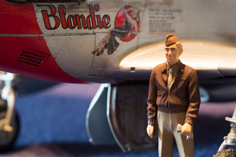

Hier noch der zweite Pilot:

Sehr gelungen das Wildpferd.
Bei den Figuren vielleicht ein paar Lichter setzen und dann ein Wash drauf. So bekommst du schnell und einfach schon recht viel Tiefe.

Werde ich üben, da bei meinem aktuellen Projekt, der Corsair von Tamiya, 2 Figuren dabei sind, die ich wohl nicht verwende.
Aber, was heißt Lichter setzen?
