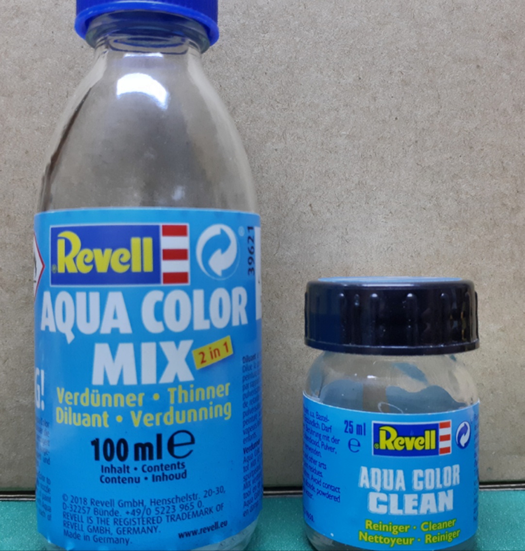

Revell Aqua Color Mix sowie Revell Aqua Color Clean sind beides der gleiche Stoff: Methoxypropanol PM oder 1-Methoxy 2-Propanol.
Ich finde es eine Unverschämtheit von Revell, für 100ml 5,49€, also 54,90€/L, zu verlangen. Und dann auch noch unter 2 verschiedenen Namen.
Das gleiche Zeug gibt es bei „Kremer Pigmente“ für 7,50€/L. Das wären 75ct pro 100ml. https://www.kremer-pigmente.com/de/meth ... 70920.html
@Revell dieser Beitrag stammt von mir selbst und wurde durch niemanden gesponsert.
Mit Methoxypropanol PM kann man auch hervorragend Modelle die mit Acrylfarbe lackiert wurde entlacken.
Gruß Aiden :thumbup:

Aiden hat geschrieben: So 14. Jun 2020, 21:07 ...
Ich weiß nicht, ob du da wirklich richtig liegst, denn der
Aqua Color CLEAN riecht (scharf) komplett anders als der
Aqua Color MIX (süßlich)

@Bert es steht auf den Etiketten drauf. Es kann sein dass es beim Verdünner noch der hinzugefügte Trocknungsverzögerer ist. Diesen kann man allerdings auch deutlich günstiger erwerben und einfach hinzufügen.

Es sind verschiedene Inhaltstoffe:
Sicherheitsdatenbätter:
REVELL-AQUA-COLOR-CLEAN
https://www.elriwa.de/media/pdf/46/f6/1 ... 1-2012.pdf
REVELL-AQUA-COLOR-MIX
https://www.lindenberg-modellbahn-koeln ... /39621.pdf

@Alex Dann sind die Fläschchen falsch beschriftet. Oder eben dass beim Mix noch Trocknungsverzögerer beigemischt ist und der den Unterschied macht.
