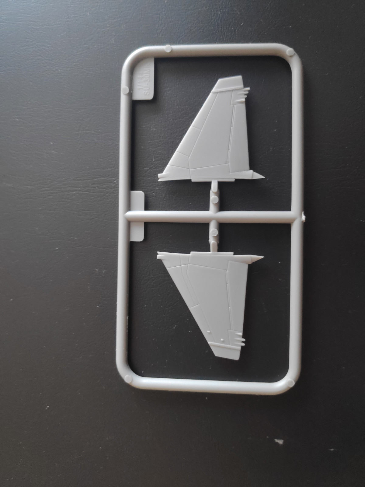

Ursprünglich 2013 als Su-27 (Flanker B) herausgebracht, wird es seit 2014 als Su-30MKK vertrieben.

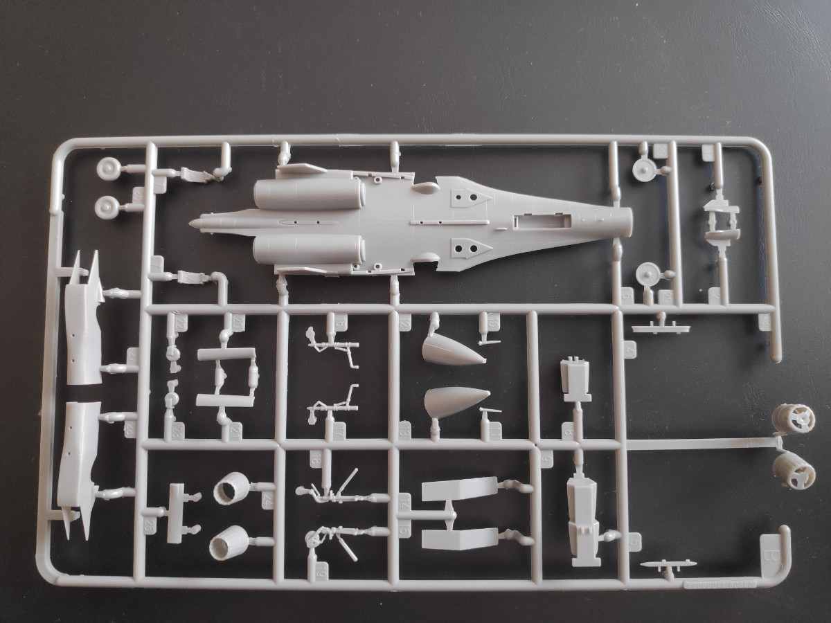

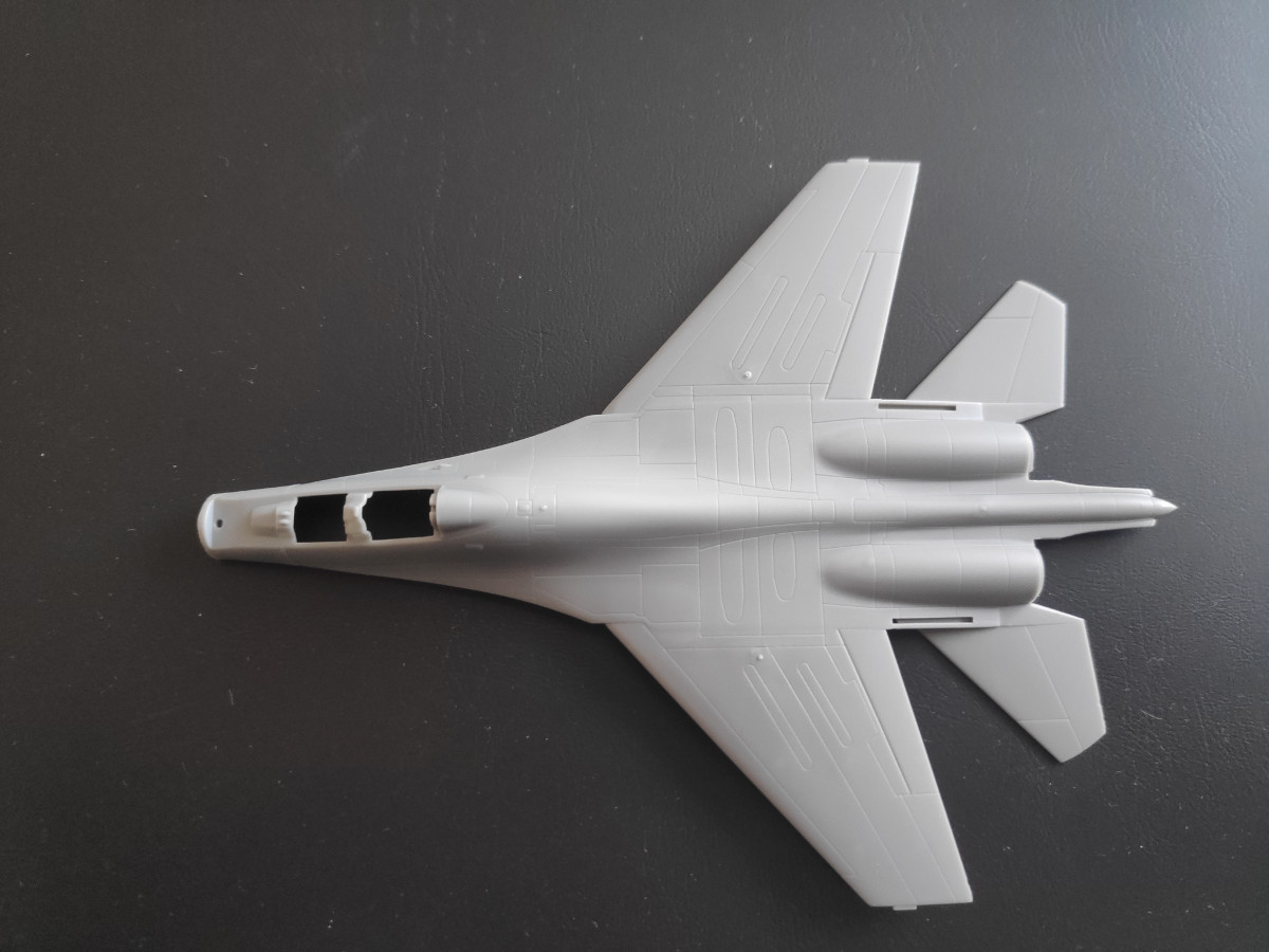

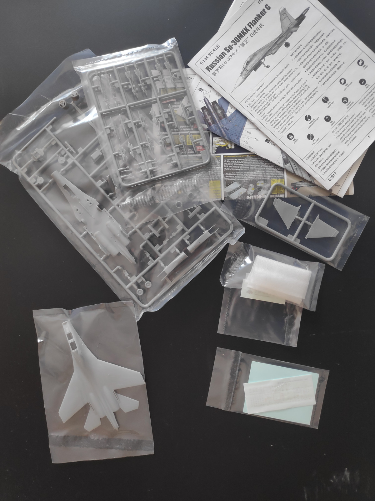

Das Kit besteht aus 93 Teilen (von denen allerdings nicht alle benötigt werden), verteilt auf 5 separat in Tüten verpackte Spritzlinge und die obere Rumpfsektion. Grat und Sinkstellen sind keine vorhanden, aber es gibt 3 störende Auswurfmarken auf der Rumpfoberseite.
Die Detaillierung ist gut, mit vielen feinen versenkten Gravuren und die Schubdüsen liegen sowohl in einer offenen als auch einer geschlossenen Version vor.

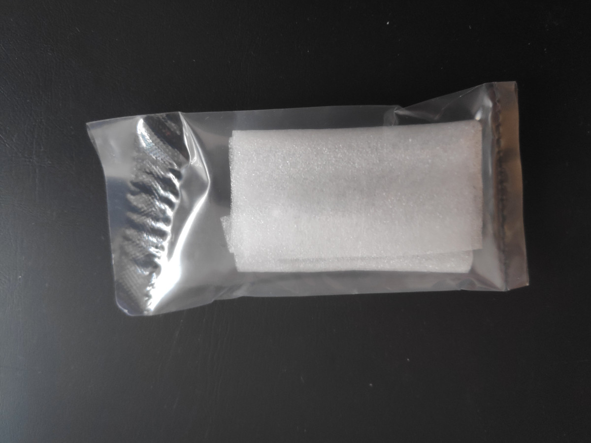

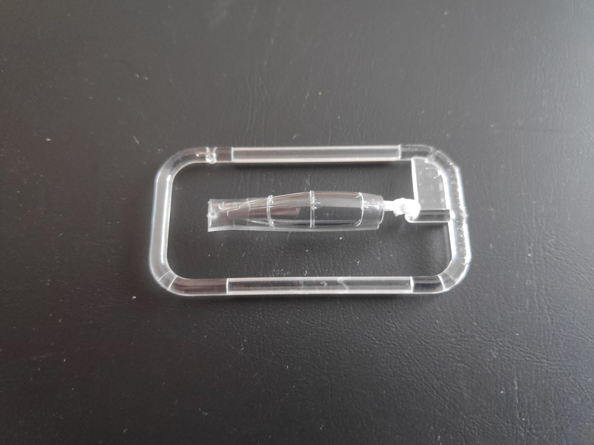

Die Kanzel ist zu Schutzzwecken mit Schaumstoff umwickelt. Sie ist klar und weißt keine Schlieren auf, allerdings gibt es Formbeding eine hässliche Naht auf der Oberseite, bei der man überlegen sollte, ob man sie vorsichtig abschleift und mit entsprechenden Mitteln die Schleifspuren unsichtbar macht. Hierfür muss man eventuell entsprechende Recherche anstellen.

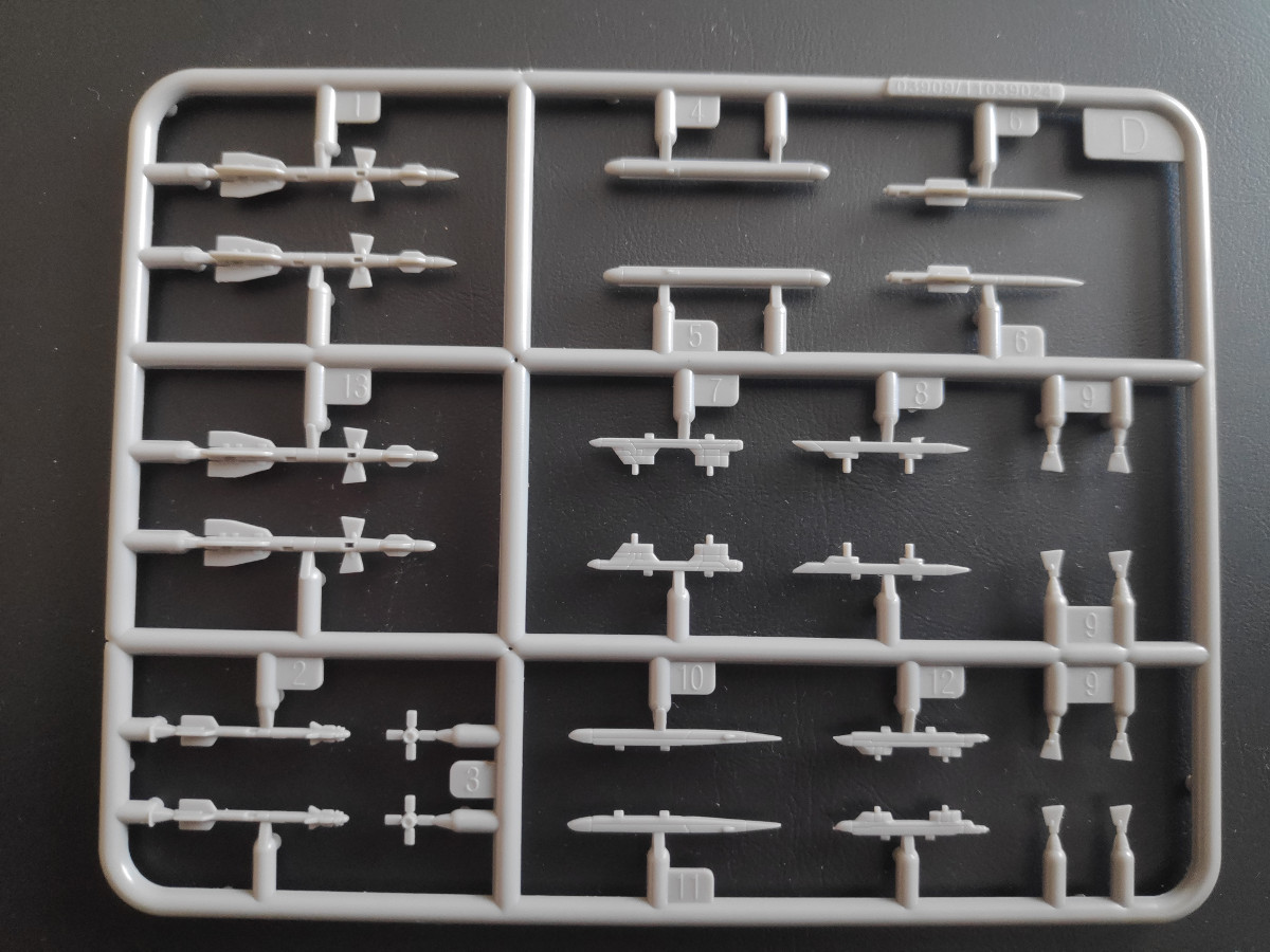

Als Bewaffnung liegen 16 Luft-Luft-Raketen bei: jeweils 4 R-73E, R-27R, R-27T und R-77. Die Detaillierung der Waffen ist sehr gut. Luft-Boden-Raketen oder Bomben liegen aber keine bei.

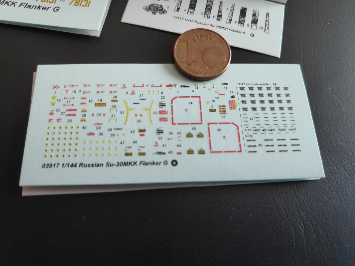

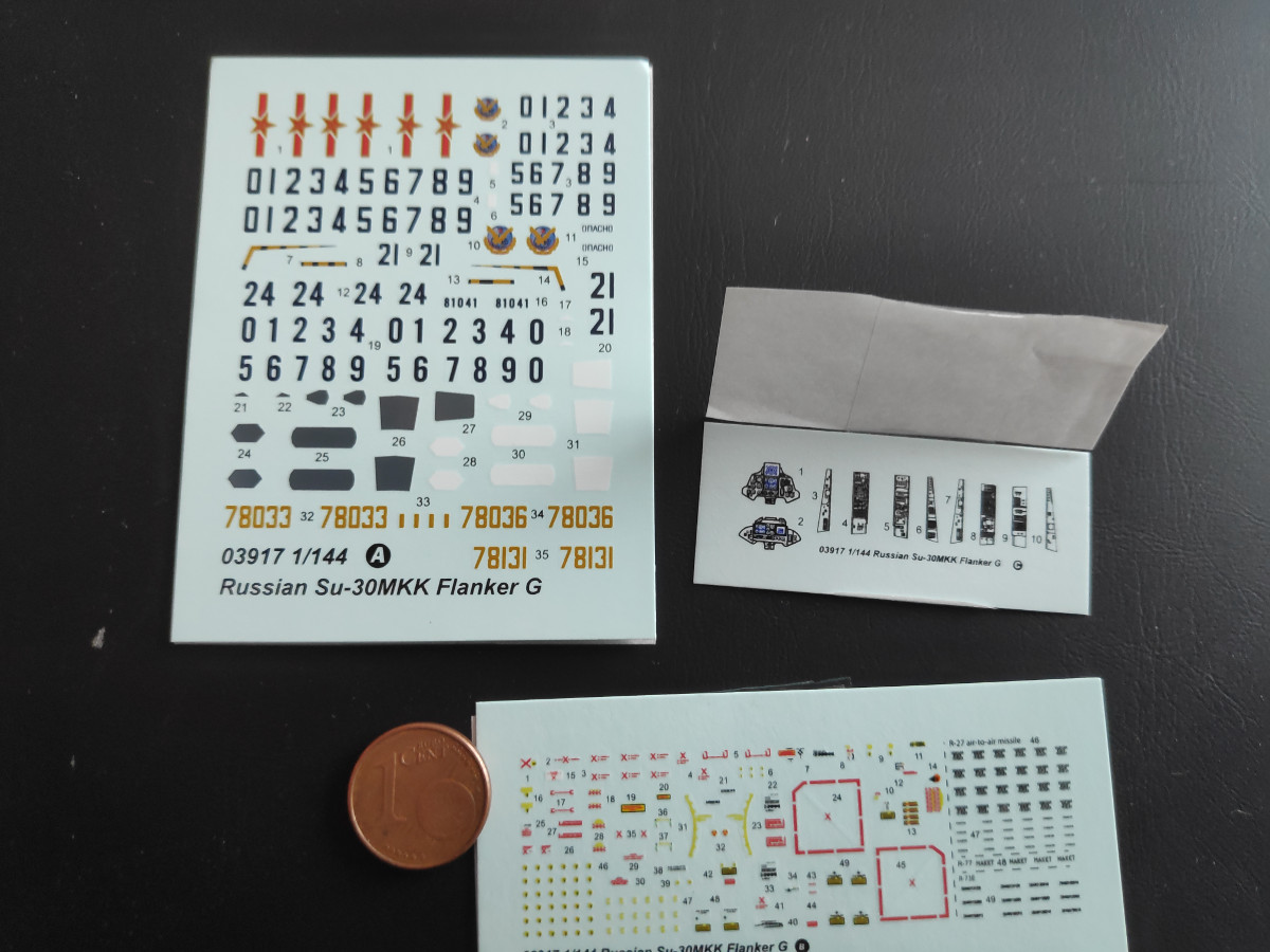

Die Decals stellen wahrscheinlich den Höhepunkt des Kits dar. Auf 3 kleinen Papierbögen befinden sich Decals für das Cockpit, die Waffen und das eigentliche Flugzeug. Sie sind scharf und ohne Versatz gedruckt und viele sind so winzig, dass man sich fragt, wie man sie überhaupt anbringen soll.

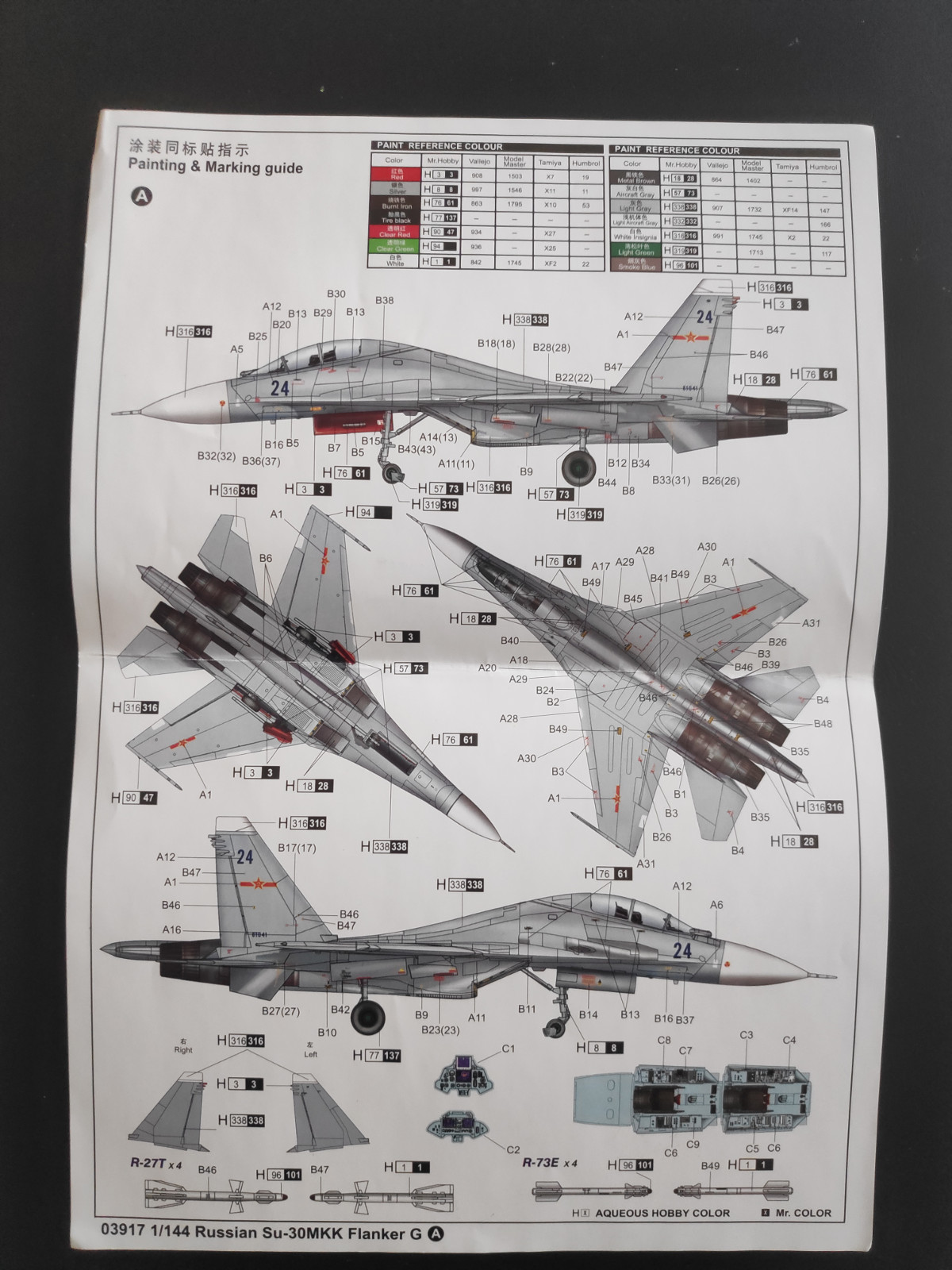

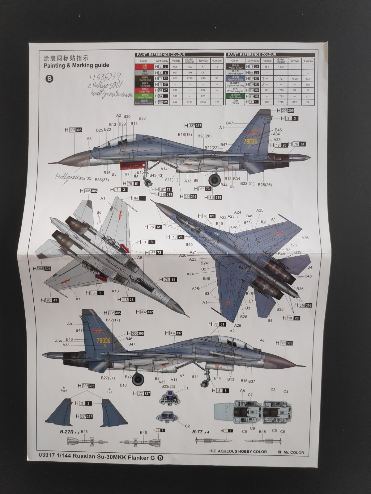

Bei den darstellbaren Maschinen handelt es sich um die Blaue 24 und die Gelbe 78036 der chinesischen Luftstreitkräfte. Die Bemalungsanleitung zeigt gut, wie das Modell zu Bemalen ist und wo die Decals angebracht werden müssen. Die Farbangaben selbst sind für Mr. Hobby, Vallejo, Model Master, Tamiya und Humbrol. Über die Akkurarität der Bemalungsanleitung für die Blaue 24 kann ich keine Aussage treffen, da ich keine Bilder dieser Maschine gefunden habe. Die Gelbe 78036 erscheint in der Anleitung zwar viel zu blau (die eigentliche Farbe ist ein Grau mit leichtem Blauton), die empfohlene Farbe, welche FS 35237 entspricht (der gleichen Farbe wie bei den deutschen Eurofightern), erscheint mir aber recht passend:
https://sinodefence.files.wordpress.com ... 0mkk-2.jpg
https://sinodefence.files.wordpress.com ... 1-copy.jpg

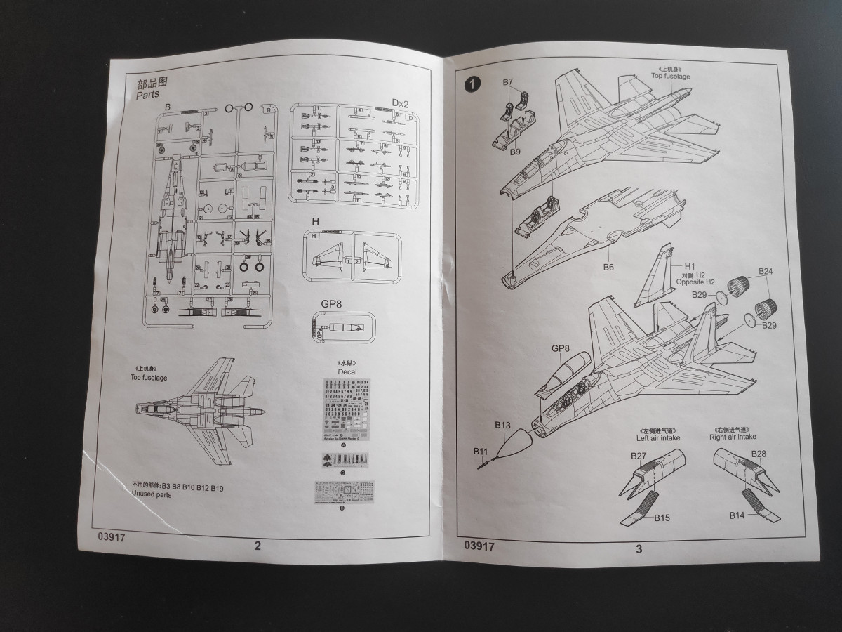

Die schwarz-weiße Anleitung führt gut und klar durch den Bau des Modells. Für die Bewaffnung zeigt sie zwar, welche Waffen an welche Ladestationen passen, aber nicht, welche Kombinationen von Waffen typischerweise genutzt werden. Ebenfalls zeigt sie nur die am Boden befindliche Variante des Flugzeugs. Will man es im Flug darstellen, müssen die Landeklappen selbständig für die geschlossene Darstellung modifiziert werden und die Lufteinlassgitter entfernt werden.
