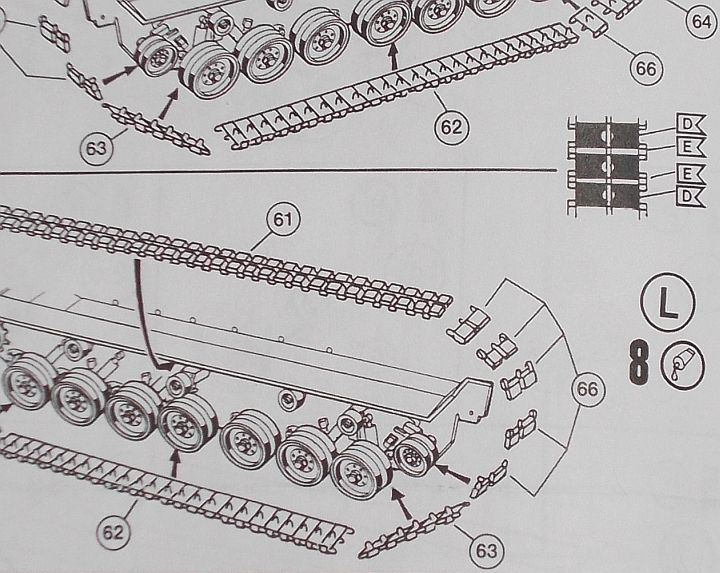

Ich bin ein wenig unwissend, was Militärfahrzeuge angeht. Konkret geht es jetzt um die Ketten der Panzerhaubitze 2000. Während Revell außen für die Platten (Material?) Anthrazit 09 [D] und für die Einfassung Rostrot 83 [E] angibt, fehlt mir ein Hinweis für die Innenseite der Kette. Und auf dem Deckelbild sind die Einfassungen keineswegs in Gänze rostrot, sondern nur andeutungsweise. Beim Marder war das noch eine Mischung aus Eisenfarbe (80%) und Rostrot (20%). Welche Farbe also für innen?
