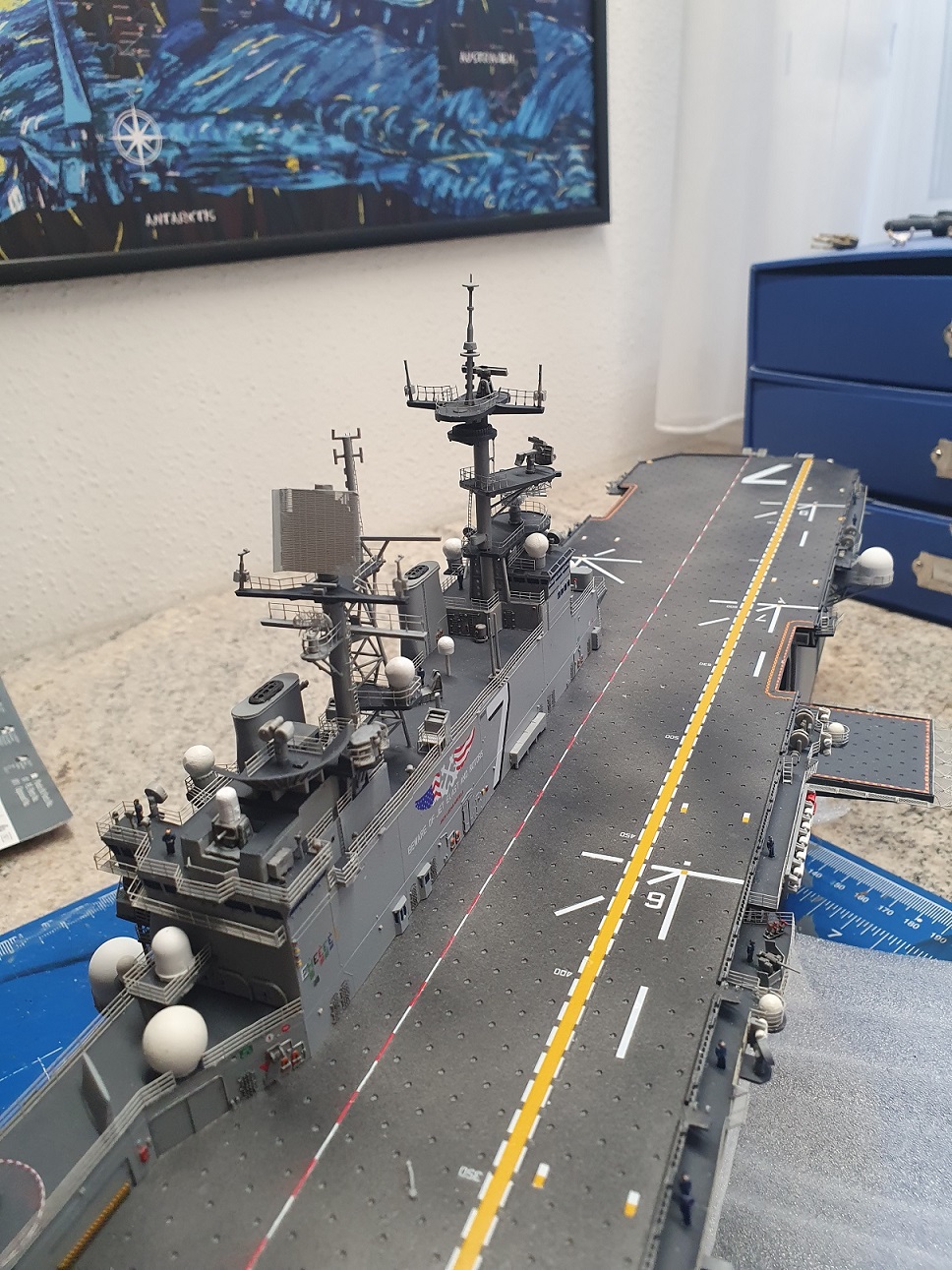

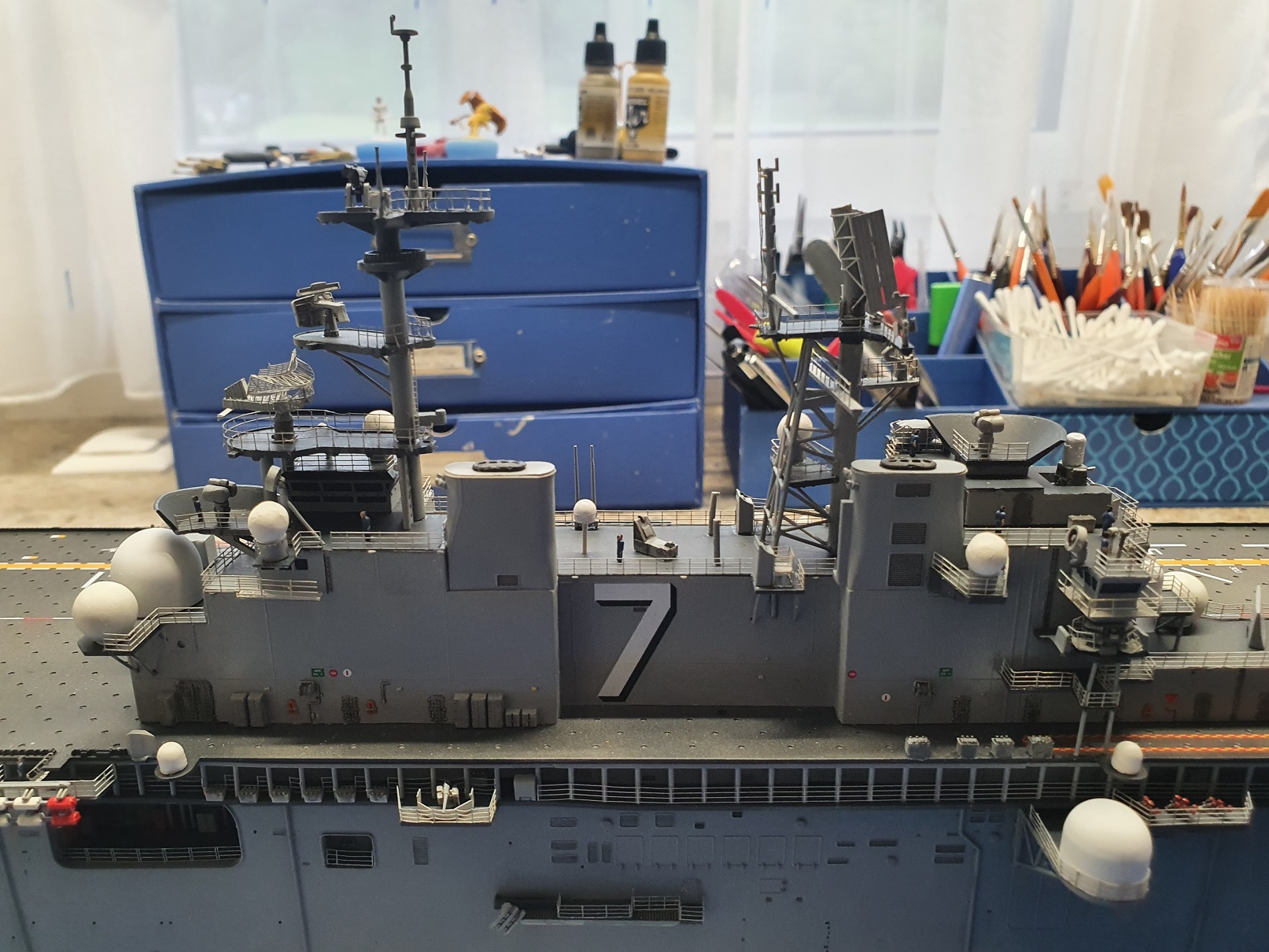

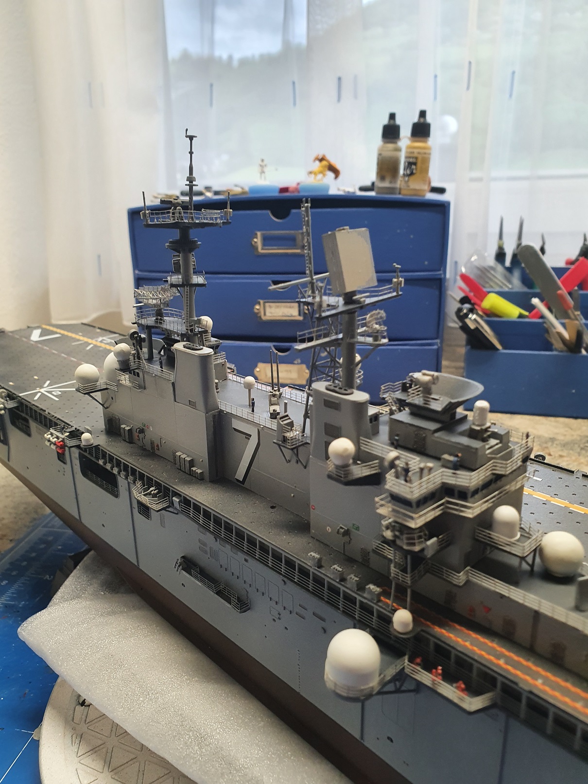

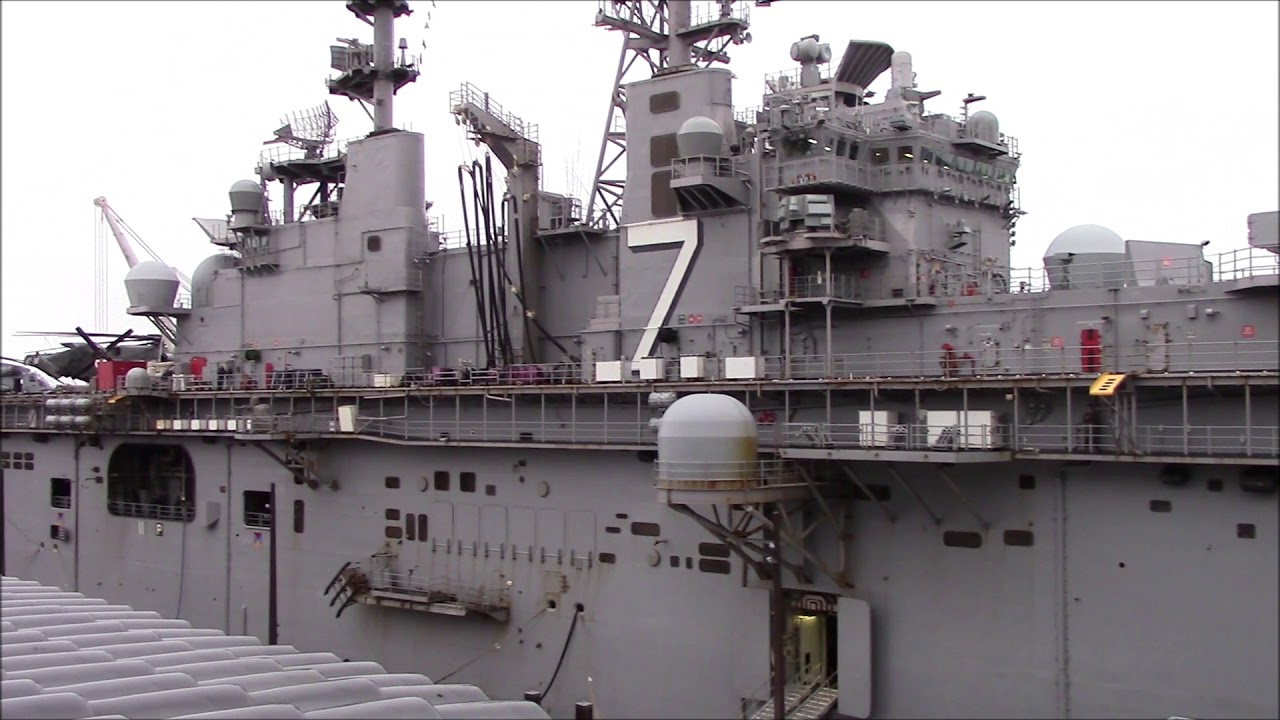

Ich bin gerade beim "Endspurt" bei meiner USS Iwo Jima in der Platinum Version mit den Mk Ätzteilen (eine Ätzteilorgie :shock: ), so schauts aktuell aus:
Was noch fehlt sind die alle Flugzeuge und Hubschrauber, das Deckszubehör und die ganze Beladung sowie natürlich Rost und Gebrauchsspuren. Also noch gut zu tun. Schon fertig aber bei diesen Bildern nicht sichtbar: die Decksbeleuchtung :D Wo ich aktuell nicht weiter komme ist, wie ich die Betankungsschläcuhe darstellen soll, die man an diesem Bild ganz gut sieht (die schwarzen Dinger am Masten):
Jemand eine Idee, wie man das darstellen könnte?

Simpler, schwarz ummantelter Draht? Gibt es in vielen Durchmessern, spottbillig, leicht zu formen. Ob flexibler oder steifer Draht, das müsstest ausprobieren.

Dem Tip von Rainer, mit dem Draht, würde ich selbst genauso machen.

Leckomio..... jetzt bin ich aber mal übelst reingefallen!!!
Mir ist tatsächlich kein Unterschied zwischen den Modellbildern und dem untersten Originalbild der Iwo Jima aufgefallen. Das einzige, was ich beim untersten Bild dachte war "Mööönsch, die sieht ja aus wie echt!" :lol: :lol: :clap: :clap: :thumbup: :thumbup: :lol: :lol:
Und ich habe mich gefragt "Was will er denn mit den Schläuchen? Die sind doch dran beim untersten Bild. Und sehen auch noch prima aus!"
Ja - natürlich sehen die echt aus! Weil sie echt sind!
Und ja - ich würde das wohl auch mit ummanteltem Draht machen.
Mir steht ein ähnliches Bild bevor, wenn ich mein U-Boot-Versorgungs-Diorama bauen will. Dann muss ich auch einen Schlauch von Boot zu Boot legen und werde da wohl etwas aus der Elektroabteilung des Baumarkts holen. Wenn das Kabel oder der Draht nicht schwarz ist, musst du halt nachpinseln.

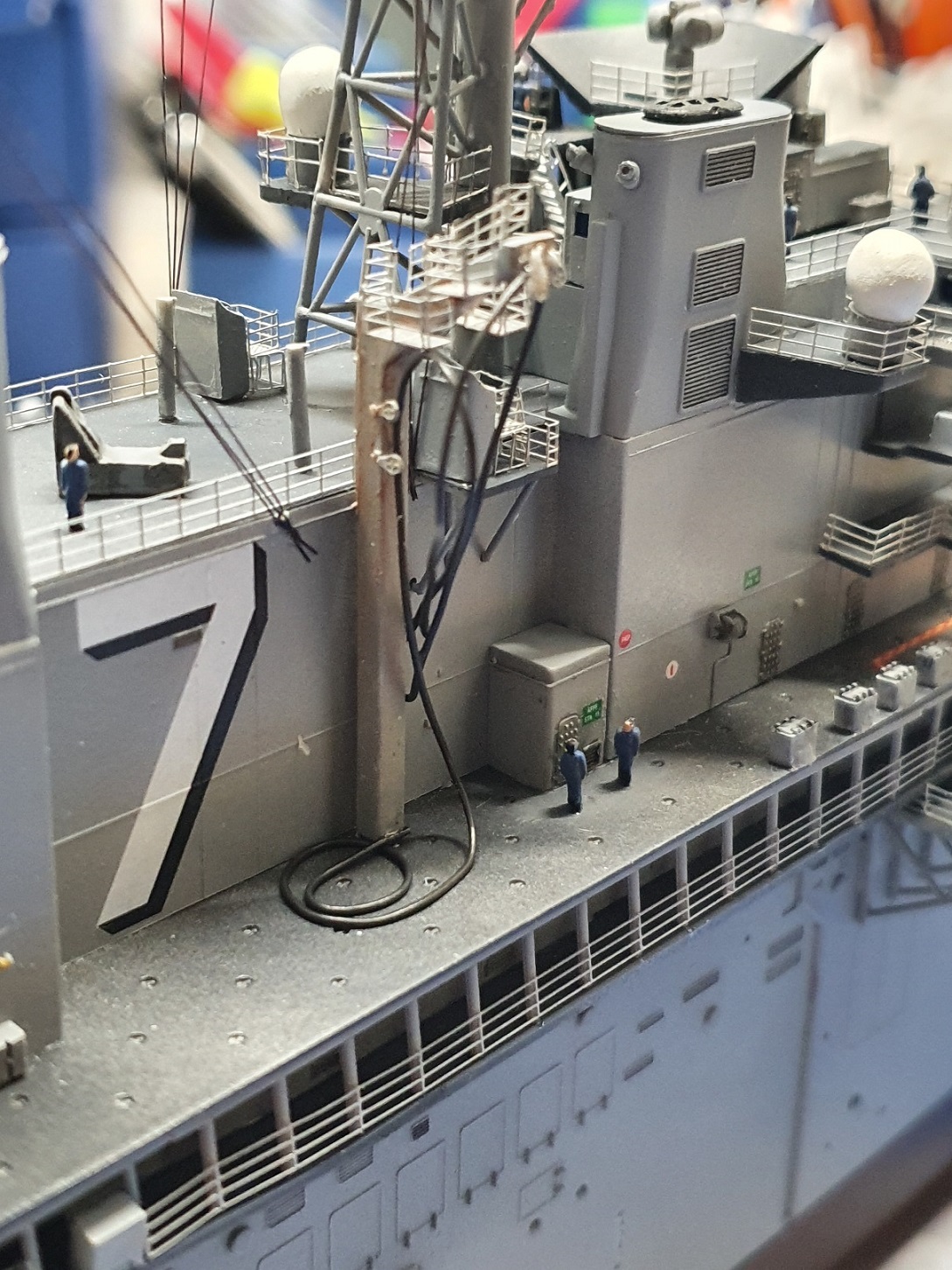

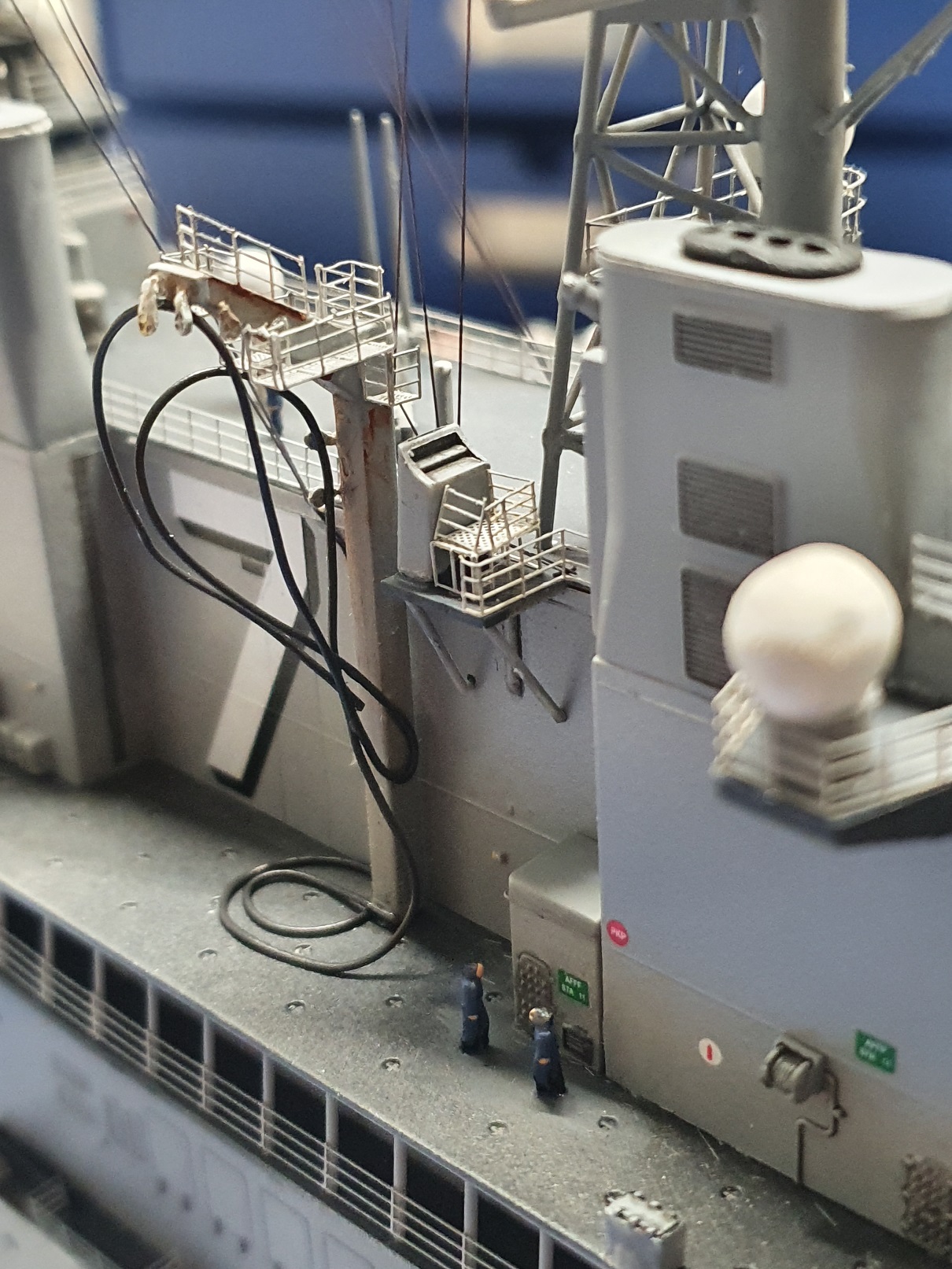

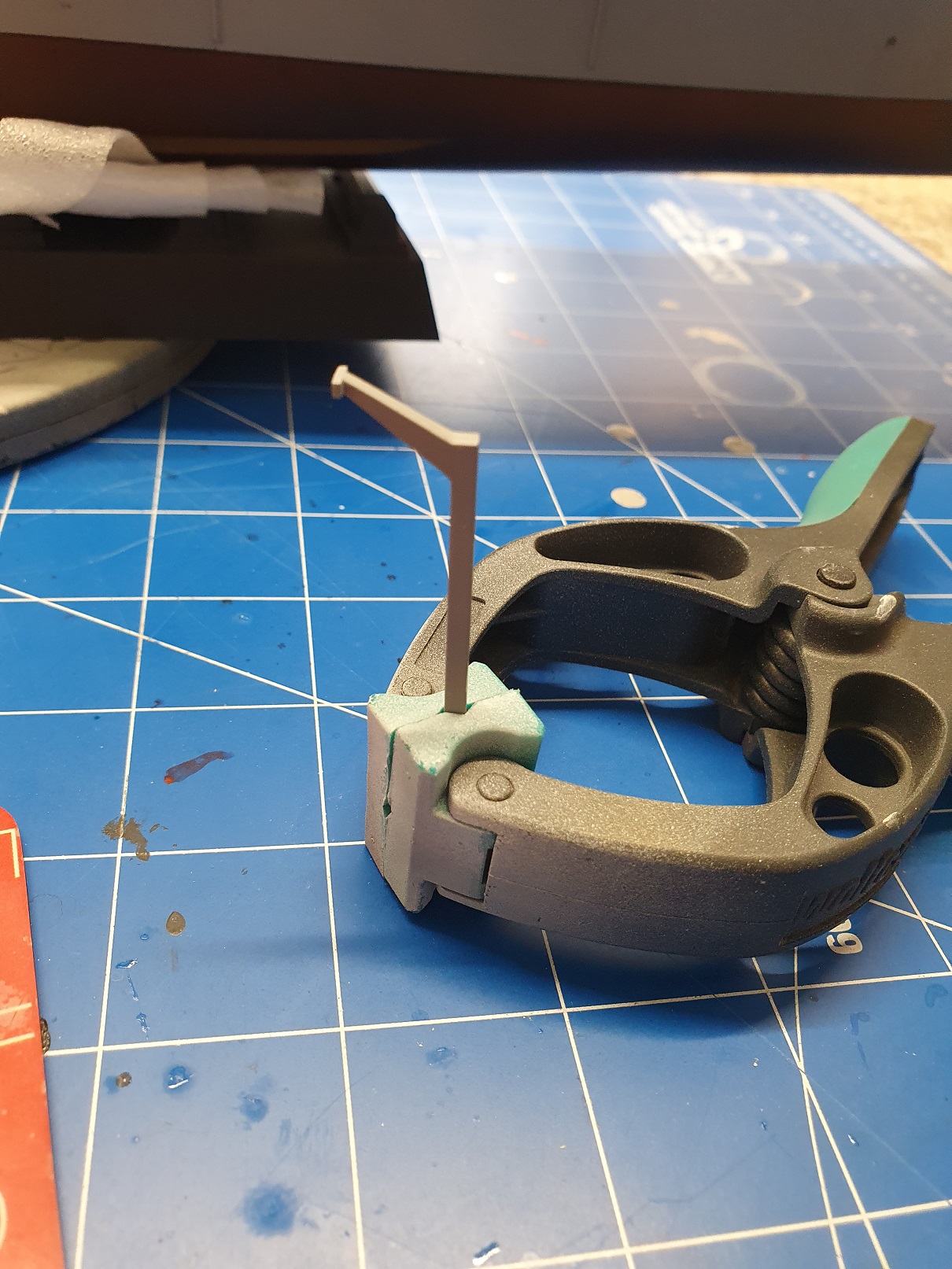

Ich denke das Schlauchproblem ist gelöst :D
Gleichzeitig ein Beispiel, dass es ohne Ätzteile nicht geht.
Hier das Plastikteil aus dem Bausatz:
und hier das Teil mit Ätzteilen gepimpt sowie mit Schlauch versehen und im used look:
Bild 2.jpg (530.12 KiB) 9264 mal betrachtet
Bild 3.jpg (563.08 KiB) 9264 mal betrachtet
Wenn auch die makros gnadenlos sind ;)
Wolfgang
Beiträge: 5716
Has thanked: 147 times
Been thanked: 57 times
Aber die Details sing schon großartig!
Sehr schöne Arbeit :thumbup:
