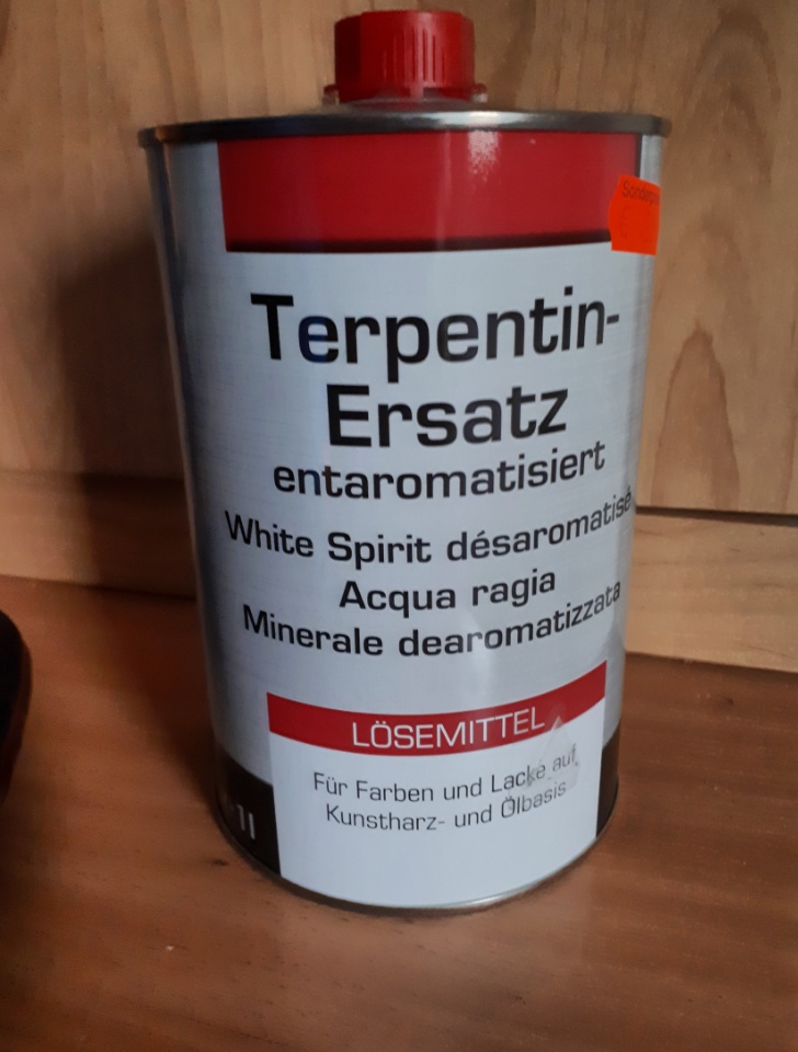

Re: Unterschiede bei Verdünnern
Verfasst: So 7. Jun 2020, 14:17
von Aiden
Mit welchem Terpentinersatz hast du es denn gemacht? Ich benutze aromatenfreien Terpentinersatz von Obi und es dauert immer höchstens 2 Tage bis es trocken ist.
Verfasst: So 7. Jun 2020, 16:39
Diesen hier...
Ich habe einen Versuch gemacht, der "verdunstet" überhaupt nicht
Verfasst: So 7. Jun 2020, 23:46
von Aiden
Ich habe exakt und ganz genau den gleichen. Und bei mir funktionierts. Zumindest beim Pinseln.
Verfasst: Mo 8. Jun 2020, 07:21
Wie viel nimmst du zum Verdünnen? Ich hatte vielleicht fünf Tropfen aufs 3/4 Airbrush-Becherchen(denke maximal 7ml Fassungsvermögen).
