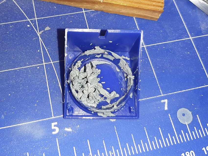

Mich regt derzeit die Revell Aqua Color fürchterlich auf!
Kaum hat man das Farbtöpfchen zwei Minuten neben sich stehen, um diverse Teile zu bepinseln, bildet sich schon eine Haut auf der Farboberfläche. Im Deckel verkrustet die Farbe mehr und mehr, bei den viel benutzten Farben kann ich alle zwei Tage den Deckel auskratzen. Das Zeug ist zäh wie Kaugummi!
Vor allem weil die Farbe so schnell verdickt, ist es gerade bei Kleinstteilen echt problematisch. Teilweise hat man das Gefühl, man trägt nicht Farbe, sondern Spachtelmasse auf!
