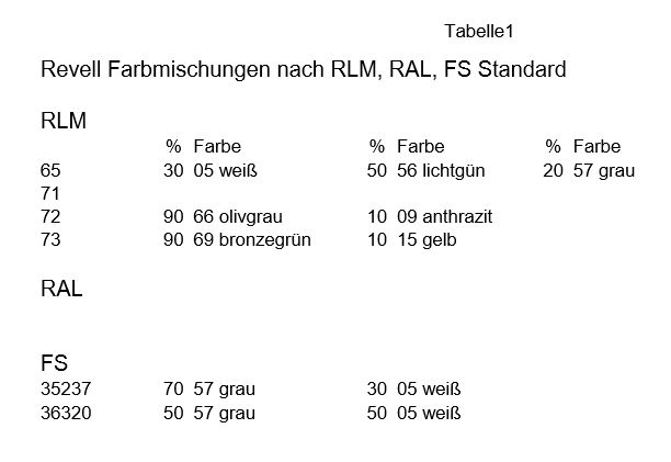

Man könnte eine Excel-Tabelle gemäß Muster aber auch hier anlegen. Jeder mit einem Revellbausatz mit Mischungsverhältnissen gibt die Daten hoch und die Tabelle wird von einem Praktikanten (Webmaster?) gepflegt.
Ich hatte jetzt nur zwei Bausaätze, aius denen ich die Farben ableiten konnte.

Die Tabelle könnte evtl. auch ich erstellen und verwalten.

Ich hatte an dich als Praktikant gedacht, aber so vermessen wollte ich denn doch nicht sein.
Man könnte dir die Daten ja einfach in o.a. Anordnung per PM zusenden und du legst einen Therad an, der dann immer aktualisiert ist.
Zu klären wäre noch, ob wir nach den Standardnummern auch den Namen der dazugehörigen Farbe angeben. Ich hatte sie nicht parat. Und RLM 71 muss wohl nicht gemischt werden, kann also entfallen.

Ich hab jetzt mal so angefangen (sorry für das Handyfoto):

Und da hätten wir schon das erste Problem: Verschiedene Mischangaben in verschiedenen Bausätzen. Paul, du schreibst ja dass bei einem Bausatz bei FS 36320 das Verhältnis 50% 05 weiß und 50% 57 grau angegeben ist. Ich hab hier aber einen Bausatz, bei dem die Anleitung für die selbe FS Nummer das Verhältnis 20% 05 weiß und 80% 57 grau vorgibt.
Soll ich dann vielleicht beide Verhältnisse in eine Zeile schreiben?

Ich habe das aus der Phantom II (04615) für das JG 73 "Mölders. Dann wären beide Angaben als Alternativen sinnvoll, bis sich eine endgültige Lösung ergibt. Vielleicht war man sich bei Revell ja selber nicht so sicher mit den Mischungsverhältnissen.

Ich habe noch folgende gefunden
aus Tornado 04631
RAL 6003
60% 65 bronzegrün + 20% 05 weiß + 20% 15 gelb
RAL 7021
90% 06 teerschwarz + 10% 57 grau
FS 34079
60% 67 grüngrau + 10% 69 granitgrau + 30% 15 gelb 05 weiß
aus Eurofighter 04317 (FS 35237 nach Hataka Vol. 3) über alles
20% 57 grau + 40% 55 lichtgrün + 40% 05 weiß
