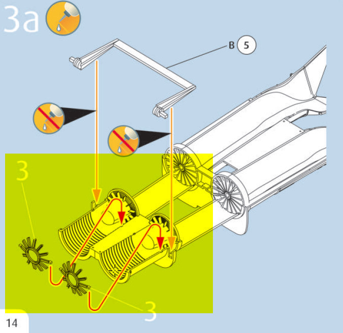

Irgendwie finde ich den Einstieg bei der Bauanleitung nicht so richtig. Ich habe bereits beim Punkt 3a einige Fragen:
- Wohin passen die Teile Q4?
- Wofür ist das Teil B6?

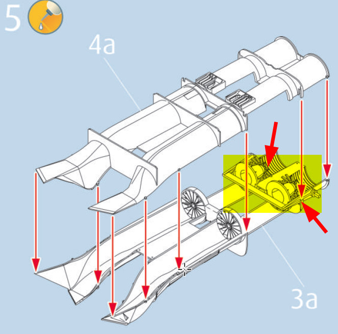

Demnach sieht man in der Baustufe 5, wie das Teil B5 eingelegt werden soll (Wie es am Ende aussieht)
und ja, das Teil soll nicht geklebt werden.
Die Teile Q4 werden wohl auf die Teile Q3 gesteckt (so würde ich das interpretieren)

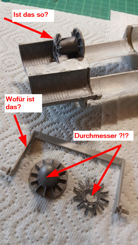

Jetzt darf ich ...
Ist noch etwas verwirrend, ist die Position von Q4 so tatsächlich richtig? Der Durchmesser von Q4 ist sehr klein.

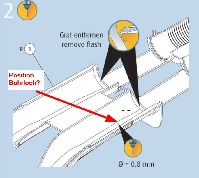

Noch eine Verständnis-Frage: Was ist die genaue Position des Bohrloches?
Und wofür ist eigentlich der Bügel B5?
Aller Anfang ist offenbar schwer. Feilen, Bohren und Schleifen musste ich noch nie. Aber ich werde das schon noch lernen.

zu 3a: B5 wird in den Rumpf eingelegt. Die Noppen stehen aus dem Rumpf hervor und nehmen später die Höhenruder auf. Siehe Baustufe 146 mit den Teilen 144 und 145. Mit dem Bügel soll erreicht werden, dass die beiden Steuerflächen gleichmäßig montiert und womöglich bewegt werden können.
Die Strahlenkränze Q4 (aus Baustufe 3) werden nicht auf Q3 aufgesteckt, sondern mit den Zapfen rechts und links in den Rumpf eingelegt.
Was das Bohrloch angeht, so halte das Teil mal gegen das Licht. Wenn es vormarkiert ist, müsste es dort heller durchscheinen.

Herzlichen Dank für die Tipps und Hinweise :respekt: der Groschen ist gefallen und ich kann jetzt so richtig mit Freude loslegen ...
