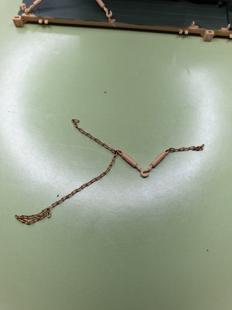

Hallo liebe Modellbau-Gemeinde!
Ich hab da mal ein Problem... ich habe ein Modell bei dem die Beladung mit Zurrketten befestigt dargestellt werden soll. Nun weiß ich nicht wirklich wie ich bei dem Maßstab 1:35 die Ketten da anbringen soll. Es sind Kettenspanner dabei und dann dies mitsamt Kette an Treibstofftanks... Hat jemand eine Idee dazu?
Viele Grüße, Martin

Hier noch ein Bild was darstellt was ich meine...
Der Zurrpunkt am (hier) Tank ist etwas größer, aber das macht es auch nicht besser :roll:
Viele Grüße, Martin

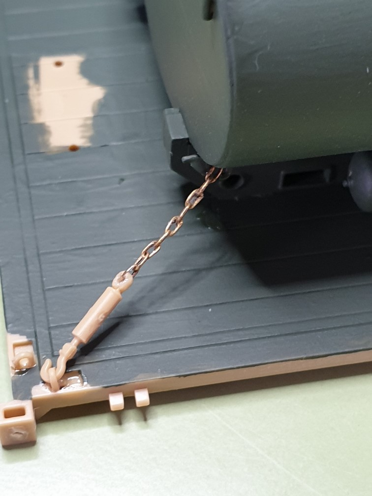

Also, ich hab das Problem nun mit eurer Hilfe gelöst, allerdings etwas abgewandelt. Ich hab die Öse des Kettenspanners aufgeschnitten und die Kette quasi "eingeklipst". Dann einen Tropfen Sekundenkleber drauf. Im Falle der dreier-Kette hab ich ein "Kettenglied" mit dünnem Draht selbst gebastelt und die Kette aufgefädelt. Auch hier einen Tropfen Sekundenkleber. Das ganze sieht dann aus wie auf den angehängten Bildern....
Danke für Eure Hilfe nochmal!!
Viele Grüße, Martin

Perfekt, Farbe drüber und das schaut aus wie neu :D
Beiträge: 2447
Been thanked: 40 times
Deine Lösung gefällt mir :respekt: :clap:
Schaut gut aus :thumbup:
