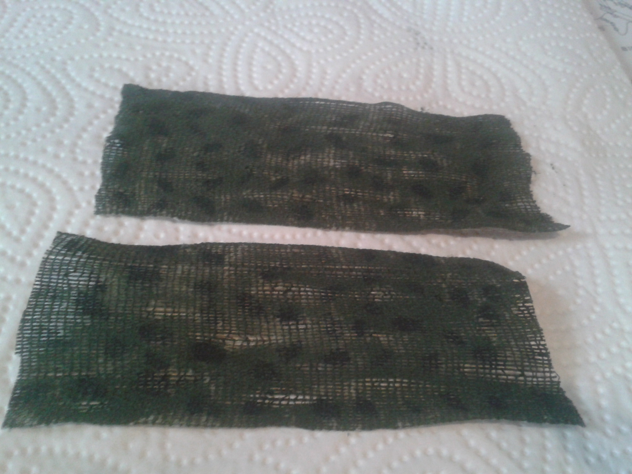

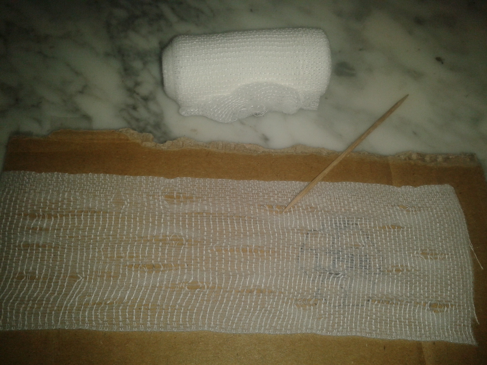

Moin an alle Interessierten.
Tarnnetze selbst gemacht, aus einer Mullbinde.
Die Mullbinde habe ich auf ein Stück Pappe, mit Tesafilm an den Enden fixiert.
Beim Fixieren wurde die Mullbinde noch straff gezogen.
Anschließend wurden mit einem spitzen Gegenstand ein paar Laufmaschen
in die Binde gemacht. So daß das fertige Tarnnetz etwas gebraucht aussieht.

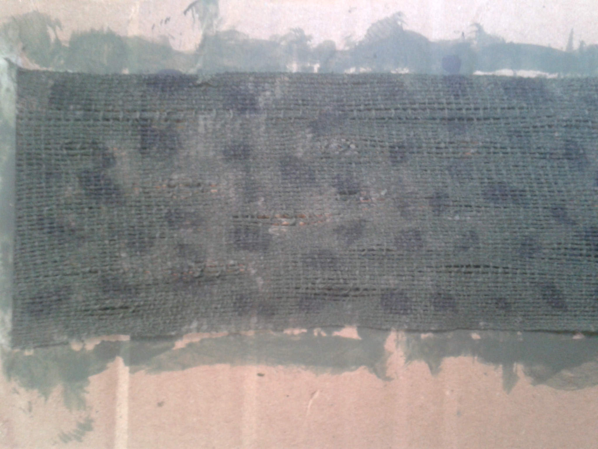

Damit der Pinsel beim bemalen der Mullbinde keine Fasern zieht,
habe ich diese noch vor dem Bemalen, mit Haarspray besprüht.
Danach die Mullbinde mit gut verdünnter Farbe (damit die Maschen nicht
zugekleistert werden) bemalt.
Und fertig
Für Tarnnetze aus der heutigen Zeit:
diese bestehen ja nicht nur aus einem Netz, sondern auch aus "Tarngewebe".
Hier kann man vor dem bemalen zb. getrocknete Küchenkräuter draufstreuen,
Und mit dem Haarspray fixieren.

Wenn ich etwas anmerken darf.
Es empfiehlt sich, das Netz einfach per Airbrush, oder Farbspray ein zu färben. So zieht man keine Fäden.

Hi Rainer,
Anregungen und Verbesserungsgedanken immer sehr willkommen.
Ja ja die Kollegen mit der Airbrush, haben den einen oder anderen Vorteil :)

Ja, mir ist bewusst das nicht jeder ein Airbrush zu hause hat oder aber auch gar nicht möchte, daher Spray.
Einfach bei einem Baumarkt Besuch mit nehmen, für den Zweck muss es nicht mal ein teurer sein. Allerdings würde ich darauf achten das es Acryl ist, mir kommen die Farbschichten "flexibler" vor, sollte sich wo eine dickere Schicht bilden die brechen könnte.

Das Netz ist nicht anderes als ein Stück Mullbinde(Wund Verband), zu bekommen z.B. in einer Apotheke. Ein Stück abschneiden, irgendwo großflächig fixieren und wie auch immer einfärben, entweder mit Pinsel oder Airbrush bzw. Farbspray.

Hi niisko, bedaure mit solch einem Video kann ich nicht aufwarten.
Jedoch wie Rainer schon schrieb, ne Mullbinde kriegste für nen Abbel und nen Ei, in der Apotheke.
Bei ner Drogerie, bin mir zwar nicht 100% sicher, sollte man so etwas auch bekommen.

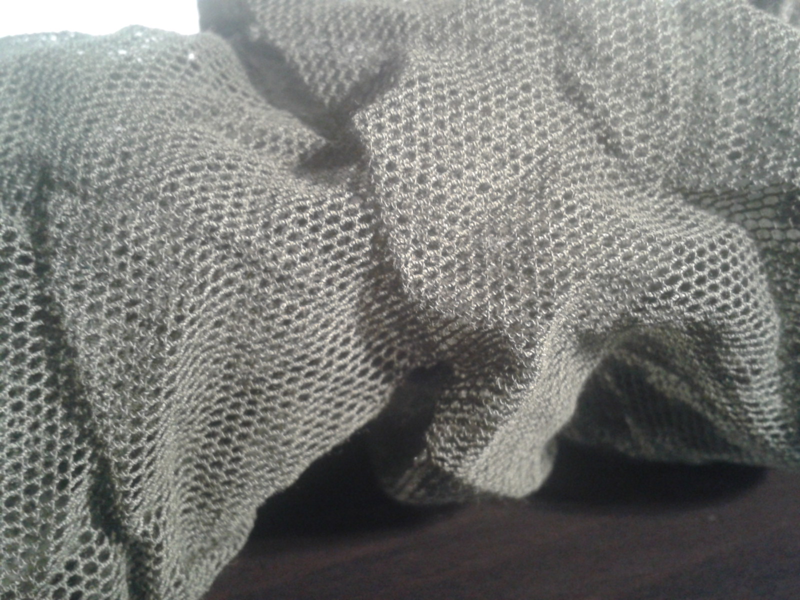

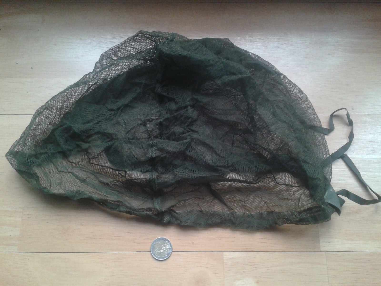

als Alternative zum selbermachen, bezüglich Tarnnetze habe ich heute
auf dem Dachboden noch was nützliches gefunden.
Der alte Mückenschleier von der Bundeswehr.
Passend ist dieser schon in Tarnfarbe aus der Fabrik gekommen.
Die Maschenweite ist auch gut und würde von 1:35-1:72 alles abdecken.
Jedenfalls meiner Meinung nach.
Erhältlich ist dieser für 1,5€-5€ im Handel.
Sehr ergiebig ist er auch, so das man mehrere Modelle damit einwickeln könnte.

Danke,
es gäbe noch die Möglichkeit das Verbandspäckchen klein der Bundeswehr zu benutzen.
Allerdings muss man da aufpassen. Es gibt 2 Ausführungen.
Bei einem ist die Bandage Dunkelgrün und beim anderen Weiß.
Die Dunkelgrüne Bandage ist noch wesentlich feiner vom Netz, so das man da auch
sehr gut Tarnnetze mit darstellen kann.
