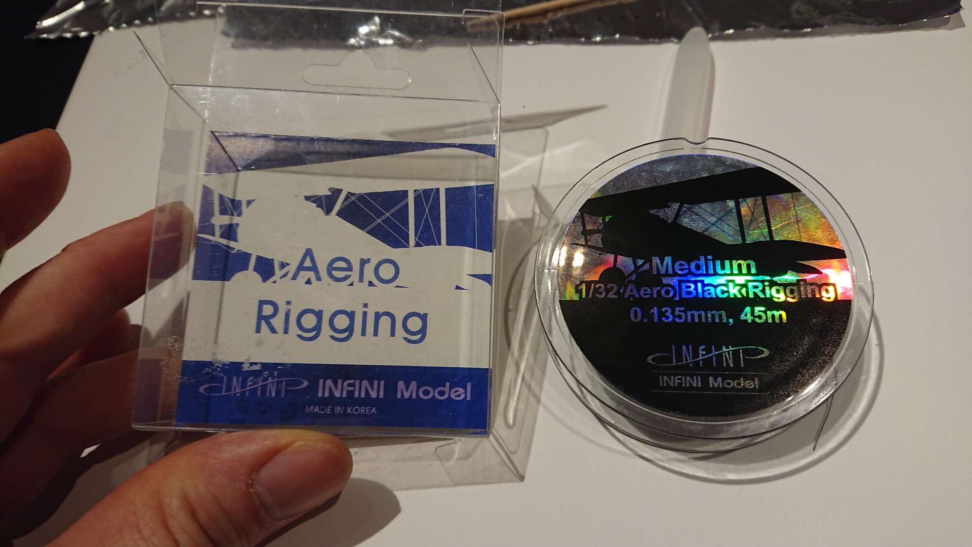

Hallo Hansjörg,
ich weiß nicht, in welchem Maßstab du deinen Doppeldecker baust. Das Rigging Material von Uschi van der Rosten ist klasse, aber halt auch wirklich sehr fein, zwischen 10µm und 30µm. Wenn du in 1:32 baust, bedeutet es, dass das Original umgerechnet nur 0,3mm bis 1mm dick ist. Mir war das in dem Maßstab etwas zu dünn.
Ich bin bei dem Produkt von Infini gelandet, ist 0,135mm dick (wie immer man das auch so genau messen kann) und entspricht bei 1:32 einer Dicke im Original von über 4mm. Das geht schon als dünnes Stahlseil durch ;-)
Der Faden ist aus Lycra, ebenfalls extrem elastisch und lässt sich gut mit Sekundenkleber verarbeiten. Gibt es in weiß und in schwarz jeweils in - ich glaube - 3 Stärken.
