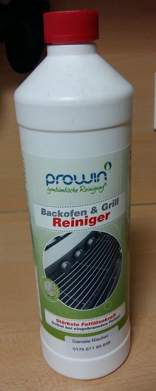

So.... erster Versuch den Chrom von den Zylindern zu bekommen. Dazu nahm ich ein Backofenspray.... von dem meine Frau behauptete, das es ein Teufelszeug sei....(was mir etwas Angst machte :shock: ).... dieses hier.....:

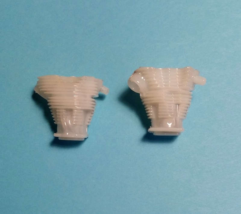

Also ein kleines Becken bereitgestellt, Teile da rein, den Backofenreiniger drüber geträufelt (vergaß, der ist Zähflüssig) und..... ich konnte zugucken wie sich das Chromzeuges auflöste. Binnen 2 Minuten war der Chrom ab. danach nur noch abwaschen und das ist das Resultat.......:
Coole Sache das und... ich kann mir weitere versuche sparen. obwohl..... ob das Zeuges auch beim entlacken so wirkt ??? ;)
