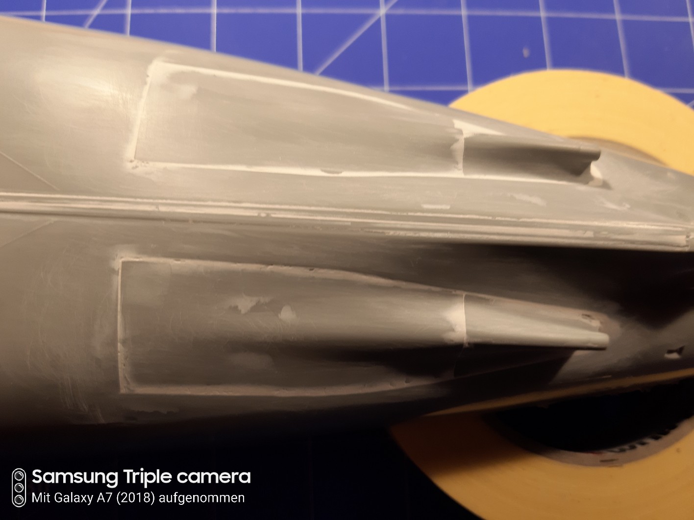

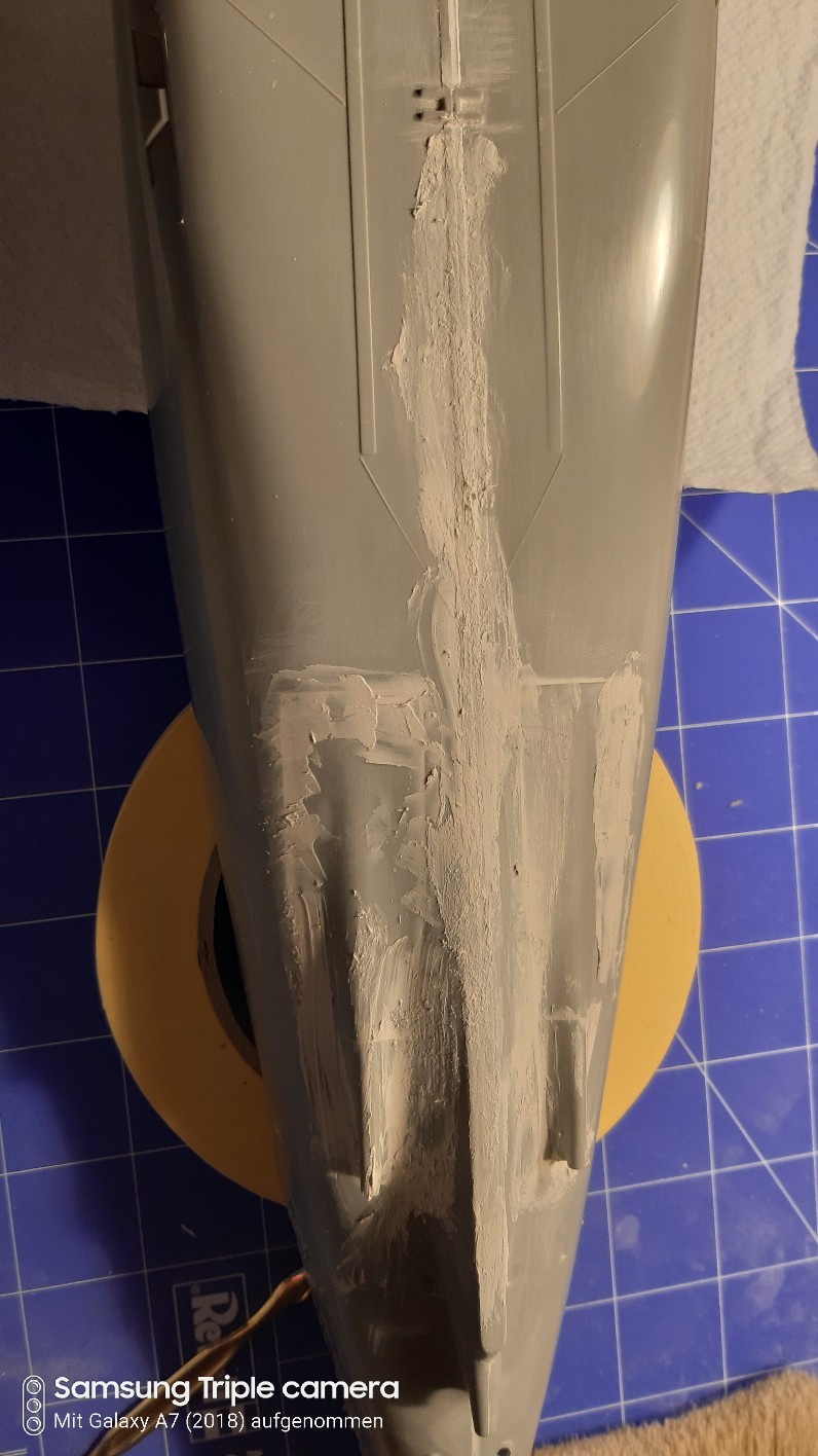

Heute gibt es die 2 Etappe von meinem Projekt, man sieht aber noch nicht viel

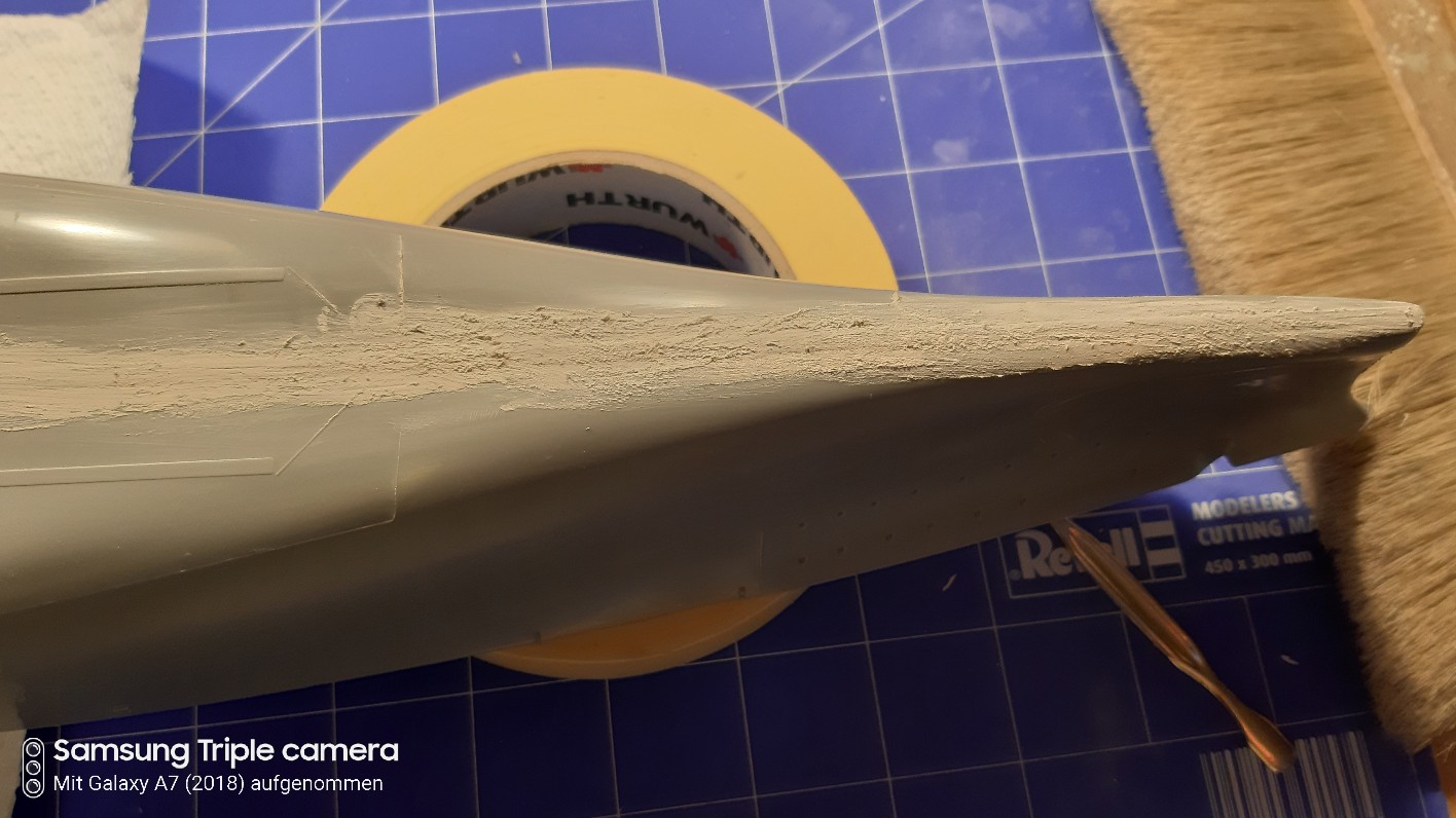

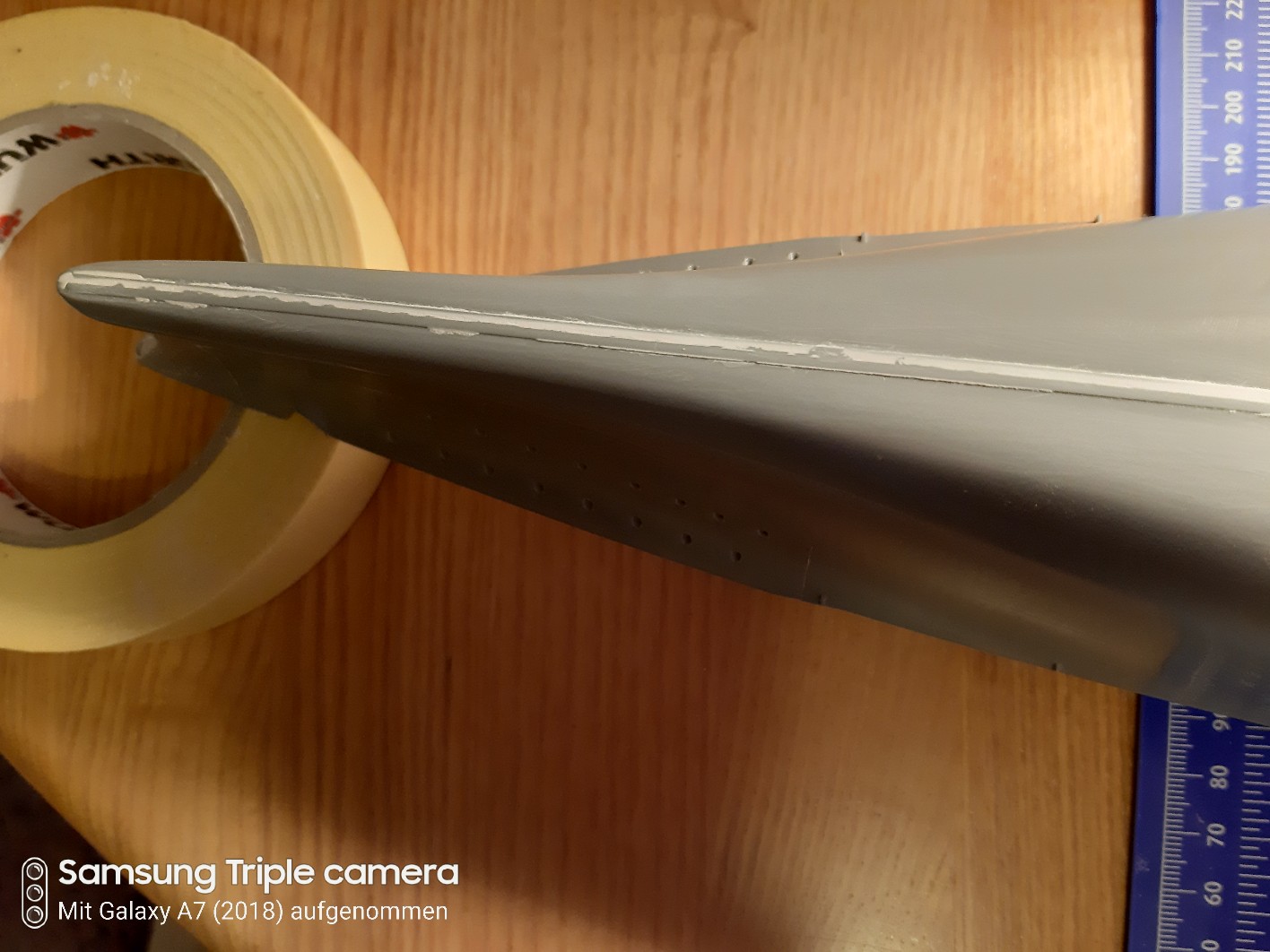

Nach dem ersten schleifen hatte ich noch vereinzelte löcher in der Schachtelung!
- 030.jpg (165.98 KiB) 4643 mal betrachtet
- 028.jpg (207.55 KiB) 4643 mal betrachtet
Da mir bei der Klebefläche gefällt mir der Steg in der Mitte nicht, deswegen will ich ihn auch noch überspachteln um ihn in die Rundung anzupassen! Gefällt mir im nachhinein besser
- 029.jpg (193.15 KiB) 4643 mal betrachtet
- 027.jpg (198.28 KiB) 4643 mal betrachtet

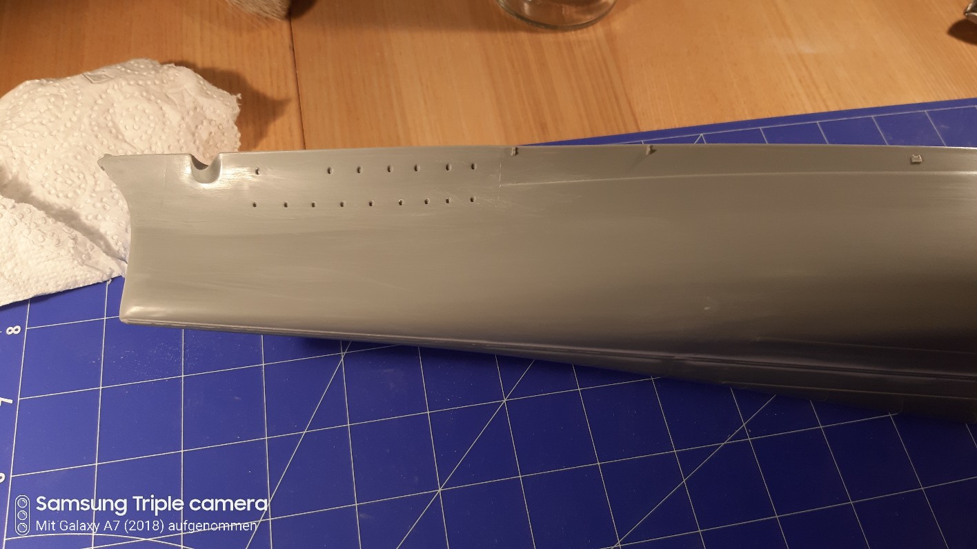

Nur beim 2 Spachteln habe ich es dieses mal nicht mit einer Lanzette versucht, sondern mit einem Einweghandschuh und es mit dem Finger aufgetragen! Sieht zwar heiß aus aber ich finde es, dass es viel einfacher gegangen ist und das Besonderst in den runden bereichen!

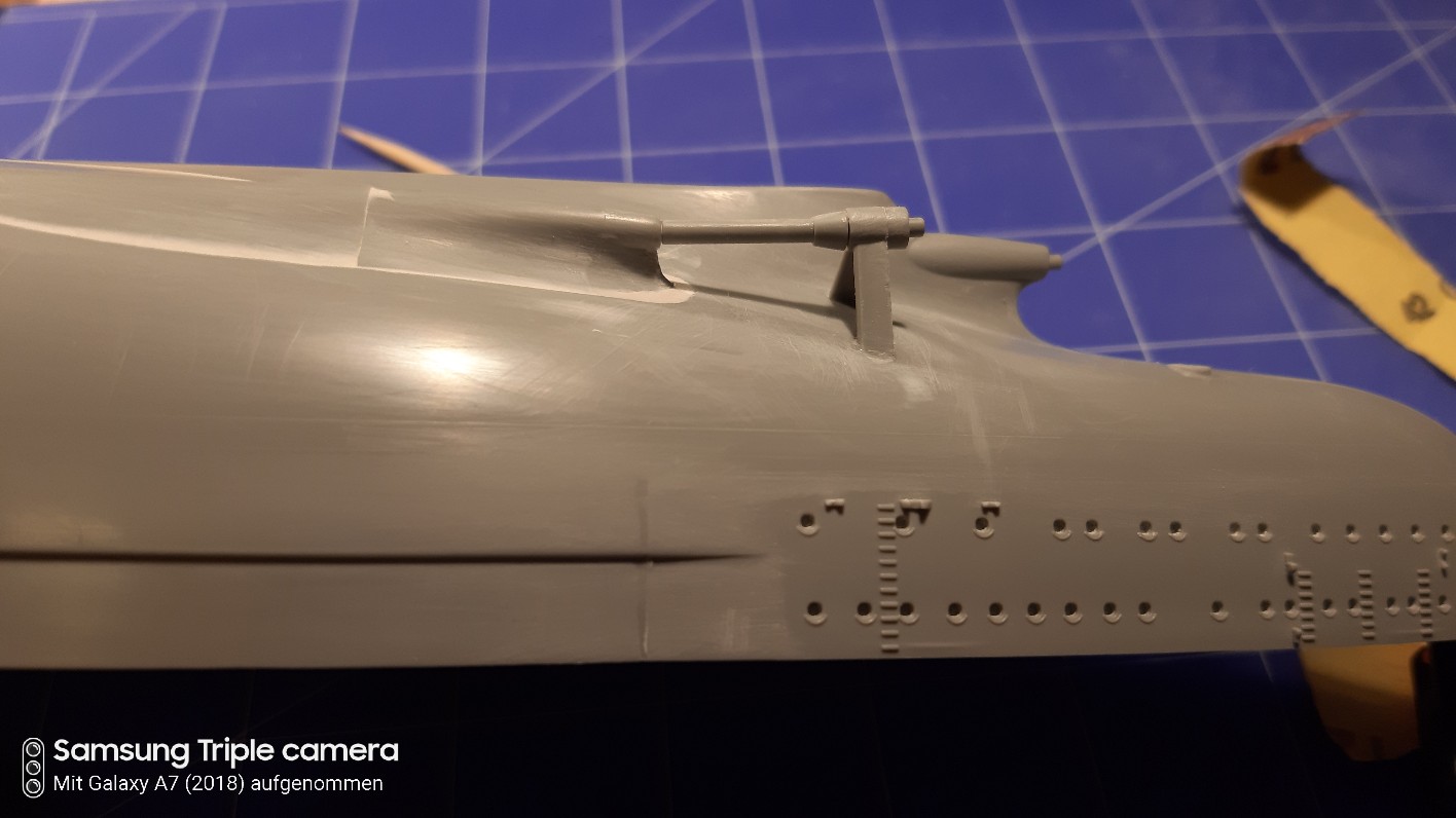

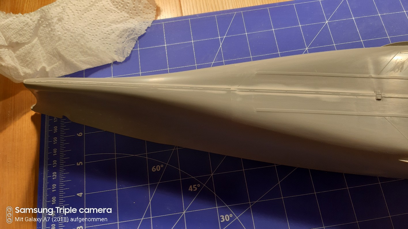

Nach stundenlangem schleifen habe ich alle Schachtelungen den Rundungen angepasst und geschliffen bis es schon fast wieder glänzt
Die Erkenntnis war, mit spachteln kann man nichts kaputt machen, aber sich sehr viel Arbeit aushalsen
- 026.jpg (168.56 KiB) 4643 mal betrachtet
- 024.jpg (221.89 KiB) 4643 mal betrachtet
Ebenso habe ich alle grate und Produktions spuren raus geschliffen

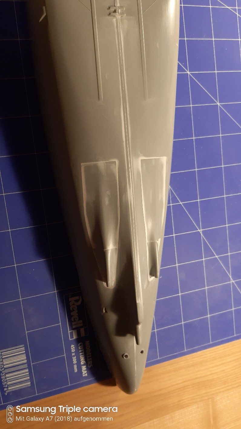

Anschliessend habe ich die 3 Antriebswellen und die Halterungen eingebaut! Dabei ist mir ein kleines Problem aufgefallen
- 022.jpg (128.21 KiB) 4643 mal betrachtet
mein Tipp ist bei der Wellenhose die 2 kleinen Teile bündig mit dem rumpf verkleben und nicht wie bei mir. Bei mir waren die hinteren teile tiefer und dadurch bekam ich den knick in der Antriebswelle!

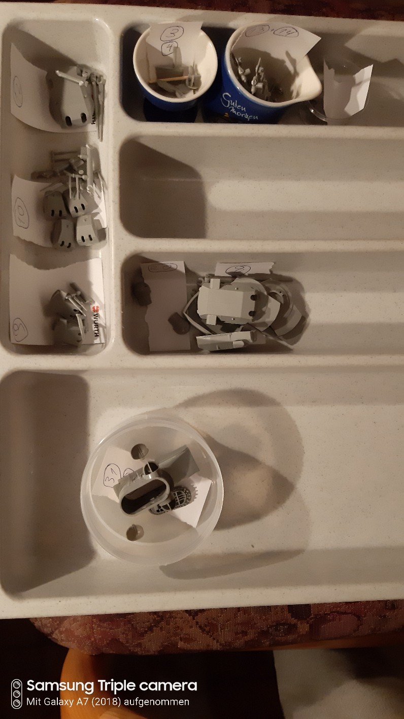

DA ich die tage erst mein Airbrush einrichten muss und mich überhaupt erstmal mit dem Thema befassen muss gibt es nur ein kleinen Vorschritt bei mir!
zuerst habe ich die ersten aufbauten zum bemalen vorbereitet!
- 008.jpg (195.45 KiB) 4556 mal betrachtet

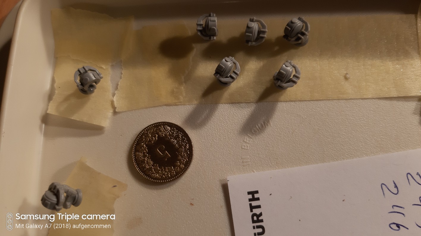

Um die kleinen Scheinwerfer beim trocknen zu lagern, damit sie nicht verschieben, habe ich Malerklebeband umgekert aufgeklebt. Danach mit der Unterseite fest geklebt!

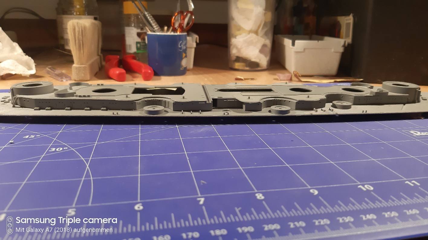

Da ich mich für die aufwendigere bemalung entschieden habe und zwar für die vom Baltic sea von 1940 (finde passt später besser zum Schwesterschiff
) , werde ich erstmal trocken vorarbeiten!
- 006 (2).jpg (263.36 KiB) 4556 mal betrachtet

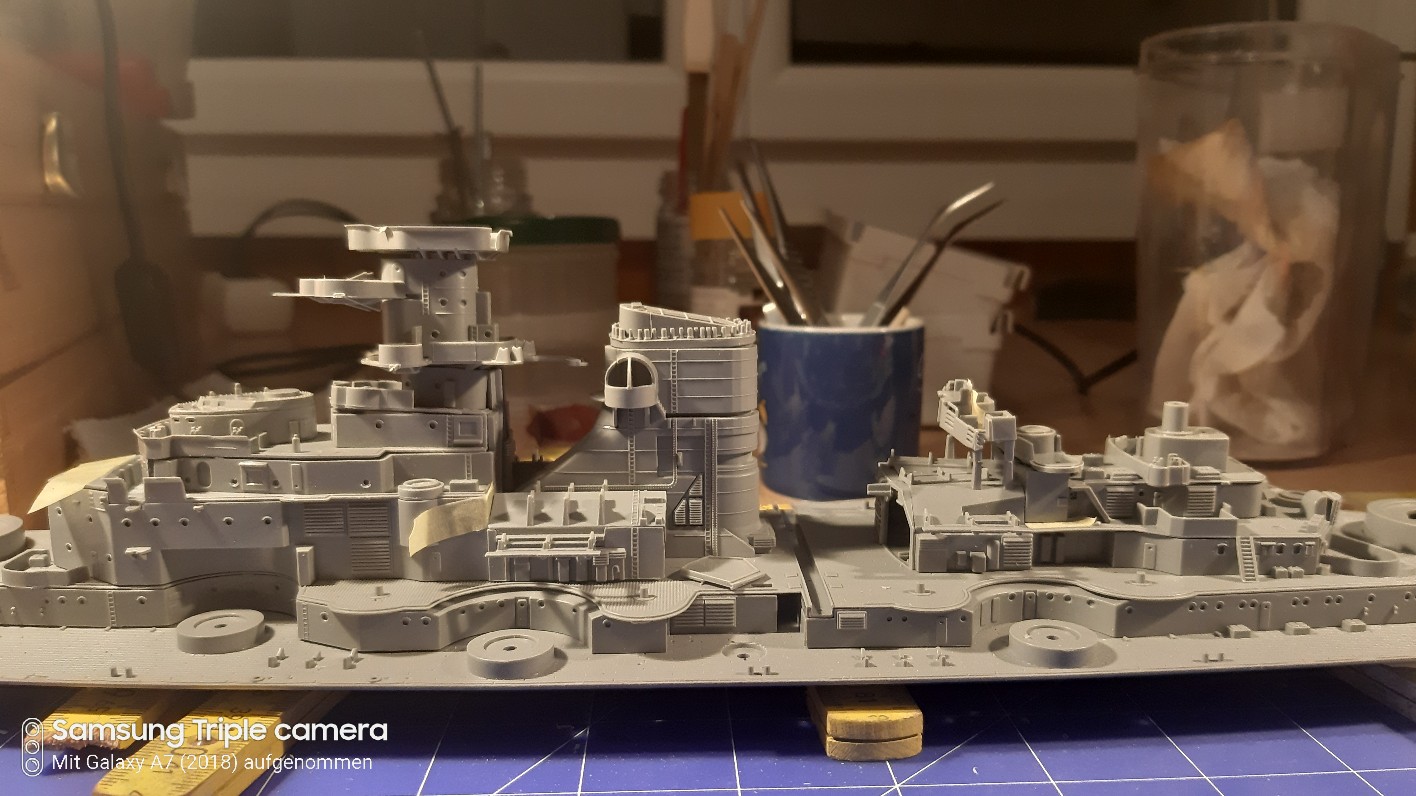

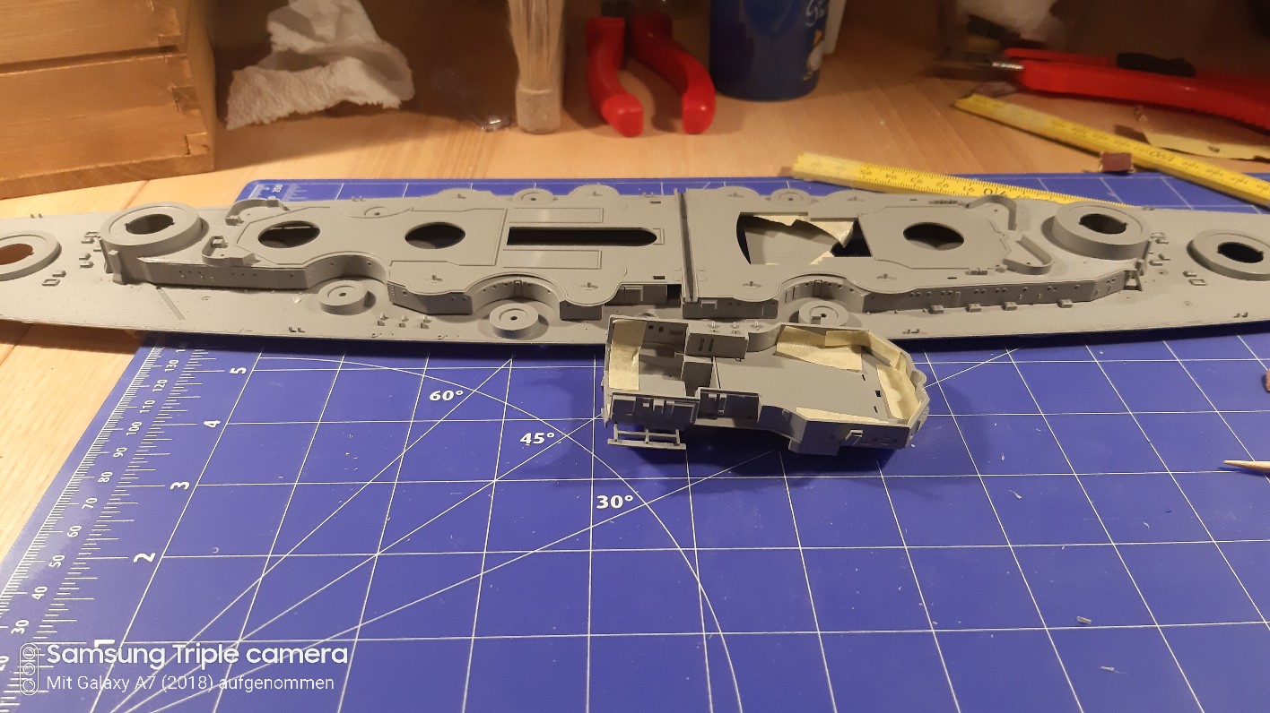

Dafür habe ich erst mal die einzelnen Deck`s ausgeschnitten, grob bearbeitet und lose aufeinander geschichtet.Alle unnötigen anbauten die stören könnten beim bemalen habe ich erst mal weggelassen!
- 007.jpg (242.35 KiB) 4556 mal betrachtet
- 004.jpg (212.91 KiB) 4556 mal betrachtet
- 005.jpg (245.32 KiB) 4556 mal betrachtet
- 002.jpg (229.64 KiB) 4556 mal betrachtet
- 003.jpg (244.71 KiB) 4556 mal betrachtet
Damit ich jetzt alles wieder retour bauen kann um zu schauen welche teile ich davor noch verklebe und welche ich erst bemale!
