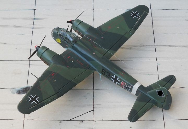

Es kommt wohl auch auf das Tarnmuster an. Wenn es scharfe Abgrenzungen der Farben gegeneinander gibt, kann man mit Klebeband arbeiten. Schwieriger ist es, wenn man das fluffige Tarnmuster aufbringen will, das viele deutsche Flugzeuge aus der Zeit auf dem Rumpf haben.
Zum Bemalen mit Pinsel würde ich Aqua Farben empfehlen. Wenn sie mit dem Revell Verdünner angemacht werden, trocknen sie nicht so schnell auf dem Pinsel und mit zwei dünnen Anstrichen (mit Trockenzeit zwischendurch) erhält man ein akzeptables Ergebnis.
Die Ju 88 wurde aus einem uralten Airfix Bausatz gebaut, mit Revell Aquas mit Pinsel bemalt und die Abziehbilder sind von Begemot.
