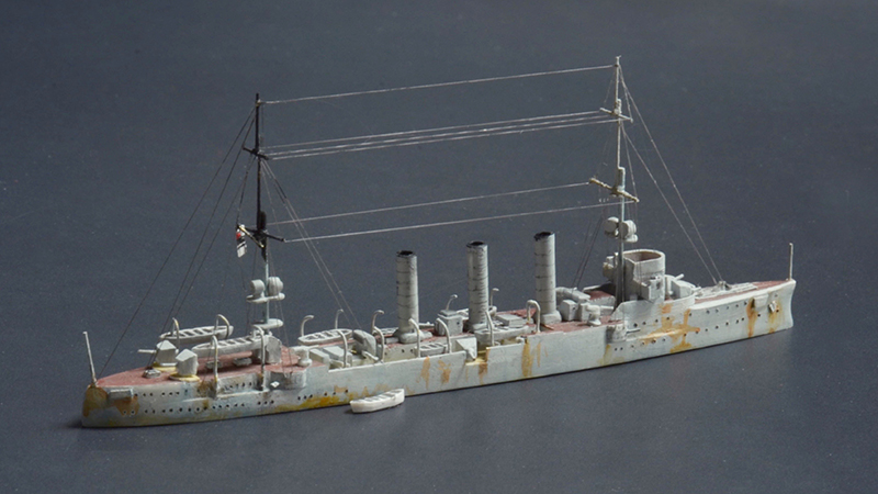

Weil die Masten der SMS Emden bzw. SMS Dresden von relativ einfacher Konstruktion sind, empfehle ich dir einen Scratch Nachbau mit Messingrohren (für die dickeren Teile) und gestrecktem Stahldraht (für die dünneren Teile). Dies wird eindeutig stabiler und kann gleichzeitig filigraner ausgeführt werden. Für die Verbindungen würde ich Weissleim oder Araldit verwenden.
Zur Takelung mit Produkte von Uschi van d… habe ich noch nie etwas Nachteiliges gelesen, ganz im Gegenteil.
Was für den Kleinen Kreuzer im Scratchbau 1:1200 gilt, wird wohl auch in 1:350 möglich sein.

Das ist aufjedenfalle eine Idee, so kann man zumindest auch noch Teile der alten masten retten
