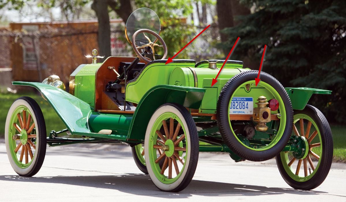

Also hierum gehts: ich muss (naja, ich will) viele gerade Linien/Muster auf meinem Modell aufbringen, schaut mal auf das folgende Originalfoto:
Linien - wie macht man das.jpg (147.23 KiB) 6741 mal betrachtet
Wie bekomme ich diese Muster sinnvoll hin? Ich hatte an dem Kofferraum probiert, es ordentlich mit Klebeband abzukleben. Aber irgendwie ist das nichts geworden. Ich konnte noch so vorsichtig sein, die Linien sind unterschiedlich dick geworden, sind etwas verlaufen (vielleicht war ein Fingerabdruck drauf). Und das fällt dann mehr ins Auge, als wenn ich die Muster komplett weglasse.

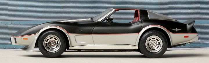

Bei dieser Corvette war nur der rote Streifen ein Abziehbild, also keine größere Fläche. Der Streifen wurde ausgeschnitten und dann in geichem Abstand zum schwarzen, oberen Teil aufgebracht.

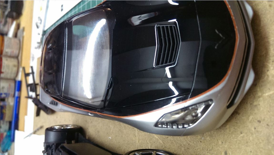

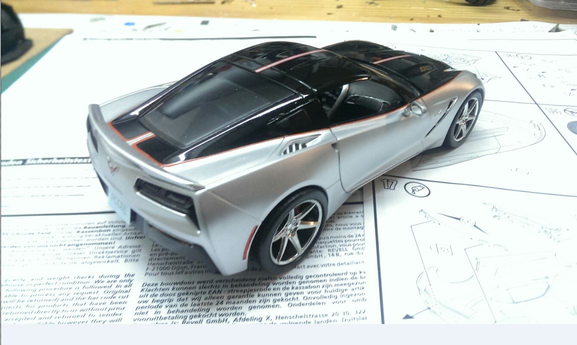

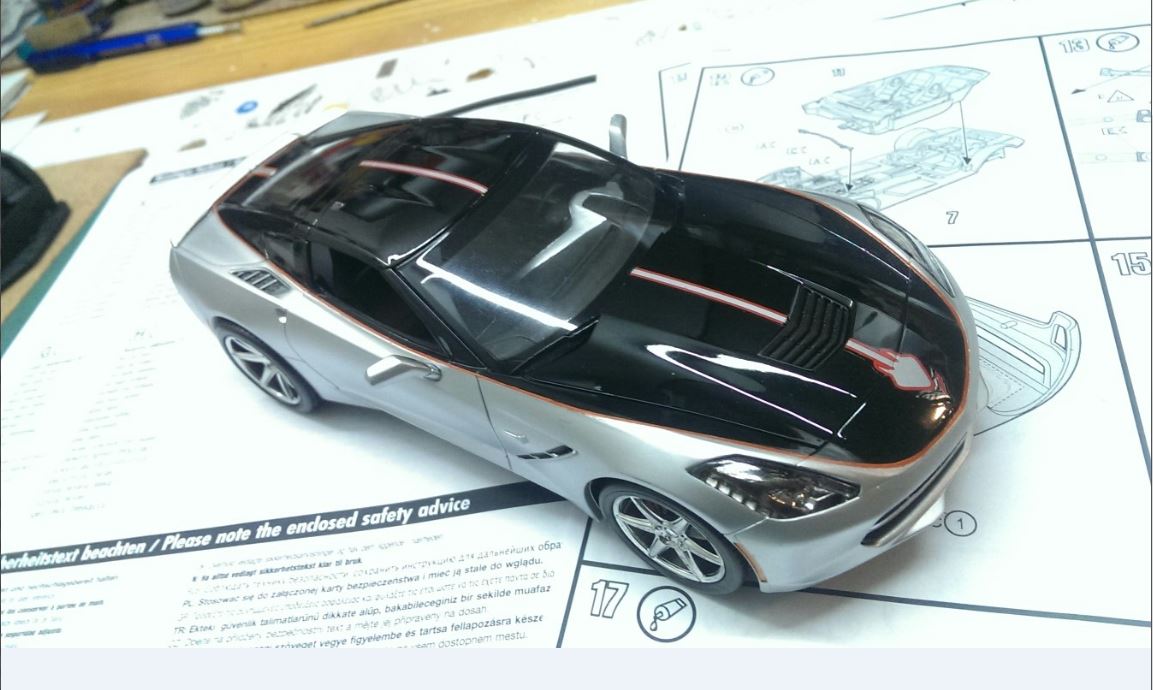

Bei der FOOSE C7 sind auch Decals dabei. Aber die waren von der Passgenauigkeit auf den ersten Blick nicht gut. Der Bogen über dem Kotflügel passte mal gar nicht (zu eckig) und so lackierte ich die Streifen auch auf. Wenn man das Klebeband sauber der Kontur nach ausschneidet, kann man die ganz knapp nebeneinander legen und in mehreren Schichten dünn auslackieren. Funktionierte super.
Die Decals aud Motorhaube und Dach sind Decals aus dem Bausatz.
