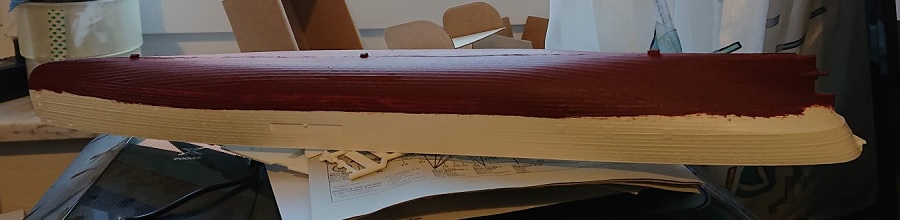

Nur ein kurzes Update. Die Rumpfhälften verhalten sich nicht sehr kooperativ und ich grüble gerade stark darüber, wie ich sie zusammen bekomme.
Aktuell versuche ich es Sektionsweise. In anderen Foren habe ich gesehen, dass es auch mit Sekundenkleber und Spachtel gelöst wurde. Naja es bleibt spannend.
reaper2k3
Beiträge: 304
Wohnort: Brandenburg
So der Rumpf hält jetzt und die erste Lackschicht ist mit drauf.

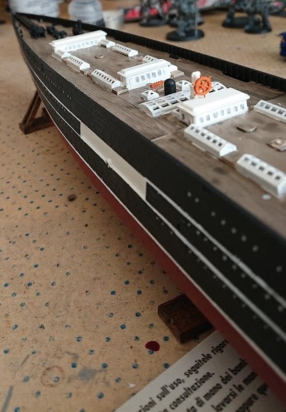

An letzten Wochenende ging es mit dem Rumpf weiter.
Die Hauptfarben sind bemalt und die Bullaugen habe ich mit Silber und einen Zahnstocher ausgemalt.
Im Moment suche ich noch einer Methode die beiden anderen Zierlinien in Weiß zu bemalen, habe aber noch nichts gutes gefunden. Die Innenwände des Rumpfs wurden mit Mattschwarz abgedunkelt.

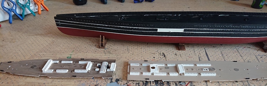

Am vergangenen Wochenende habe ich endlich den Schaufelradbagger fertiggestellt.
nun kann mit dem Wettbewerbsmodell losgehen. Das Deck wurde bereits mit den Basisfarben bemalt und die eine hälfte hat schon ein Wash erhalten.
Als nächste folgt das Wash für die andere Seite, sowie das einkleben in den Rumpf. Nebenbei fange ich bereits an die ersten Deckaufbauten im Rahmen zu bemalen.

Aktueller Stand: Die ersten Deckaufbauten des vorderen Decks angebaut. Bei den braunen Teilen kommt noch etwas Alterung ran, damit die nicht so künstlich aussehen.

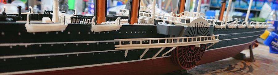

Juhu, die Schaufelräder passen endlich.
Weiter geht es mit den Masten.Aktuell wurden Sie zusammengeklebt.
Auf dem Bild habe ich gerade die Masten zur Probe eingesteckt. Sie müssen an den Sockeln noch etwas angepasst werden und beim Kleben muss ich einige Stabilisieren, damit Sie zum Schluss nicht schräg dastehen.
Eine neue Sorge kommt auf. Diese super kleinen Nagelbänke werden wohl ein Alptraum zum Knoten werden. Aber zum glück folgt als nächste Rettungsboote und Anker.

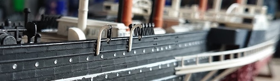

Ich arbeite zur Zeit an den Kränen für die Rettungsboote. Die ersten beiden sind bereits angeklebt.
Ich stelle jedoch fest, dass ich noch viel schneller werden muss, um bis zum Termin fertig zu werden.

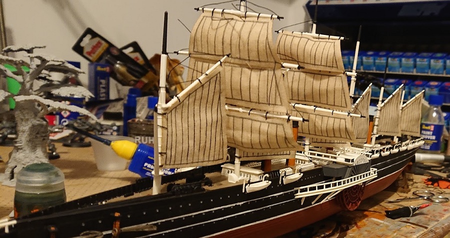

Aktuell bin ich am Segel an bringen. Die Segel habe ich versucht nach Dirks toller Anleitung zu fertigen.
reaper2k3
Beiträge: 304
Und die Zeit wird nicht langsamer.
Ich habe heute morgen das letzte Segel angeknotet.
Wenn alles klappt kann ich heute Abend mit dem stehenden Gut weitermachen.

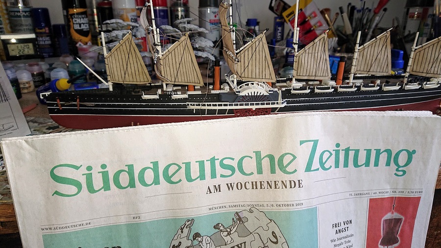

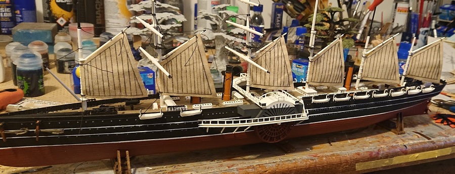

Falls ich doch noch die Ziellinie erreiche, folgt jetzt noch schnell der zweite Fotobeweis.
Im Moment folgt noch eine Menge stehendes Gut. Danach noch die Wanten befestigen. Und dann noch einpaar klein Teile und die Ankerketten usw.
Es wird noch spannend.

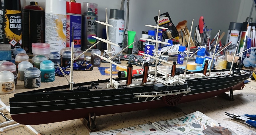

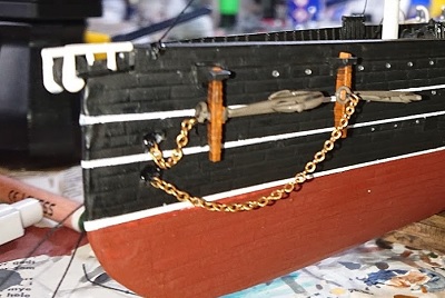

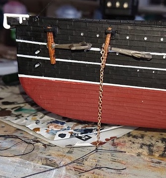

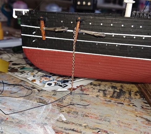

Gute Nachrichten.
Bis auf die Wanten habe ich endlich die Takelage fertig.
Zusätzlich habe ich begonnen die Ankerketten anzukleben. Diese ziehe ich mit Hilfe eines Fadens den Schiffsrumpf.
Am Schluss sieht es dann wie folgt aus.
Nun kommt noch die andere Seite und ich kann mit den Wanten beginnen.
