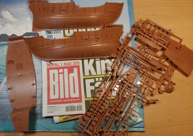

Hier ist nun mein Baubericht zur Santa Maria in 1/96 im Rahmen des 7. Modellbau-Wettbewerb.
Ich glaube, das die meisten nach Beendigung des Wettbewerb eh nur Bilder gucken und nicht sooooo viel lesen, deshalb werde ich niicht so viel schreiben..... nur kurz beschreiben. Der Rest eben ........ Fotos :mrgreen:

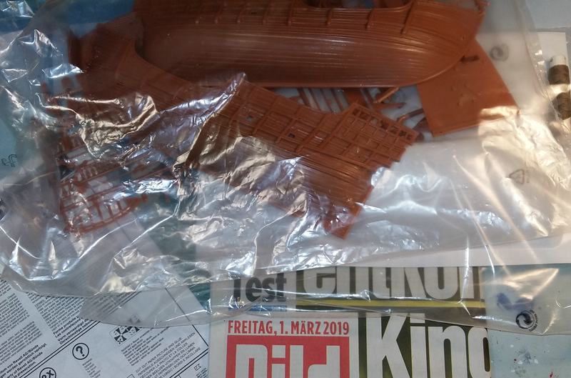

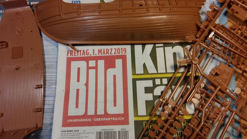

Als erstes Fotos....."unberührter Bausatz mit Zeitung".......:
Die Santa Maria habe ich schon mal gebaut..... allerdings war ich da noch Anfänger und habe sie ganz OOB gebaut. Das war noch zu Zeiten vor meiner Tätigkeiten im Forum........:
Dieses mal wird meine S. M. doch etwas anders aussehen..... :mrgreen:

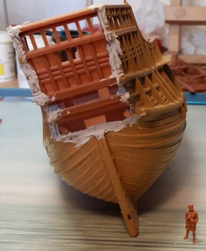

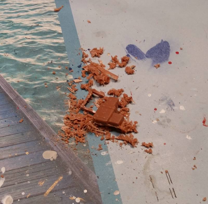

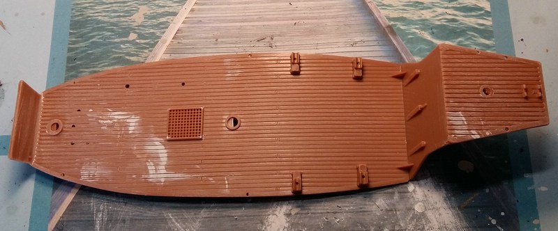

Zuerst werden Späne gemacht.........:

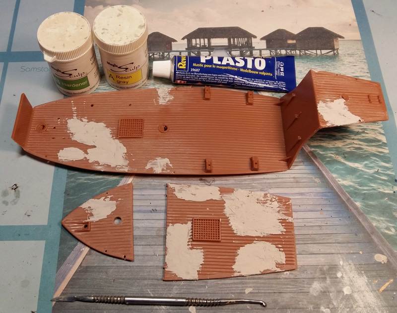

...... und die Decks von Plasteseilen, Seltsamer Kochstelle, noch seltsameren Kisten (die wie Weihnachtspakete aussehen) und Plasteblöcke befreit. leider hat das sehr unschöne OP Narben hinterlassen.....:
Aber... wozu gibt es Spachtel......... nach dem Motto...." Viel hilft viel :shock: ".....Großzügig aufgetragen......:
jetzt muss das ganze gut durchtrocknen, bevor es mit schleifen weiter geht.

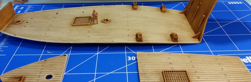

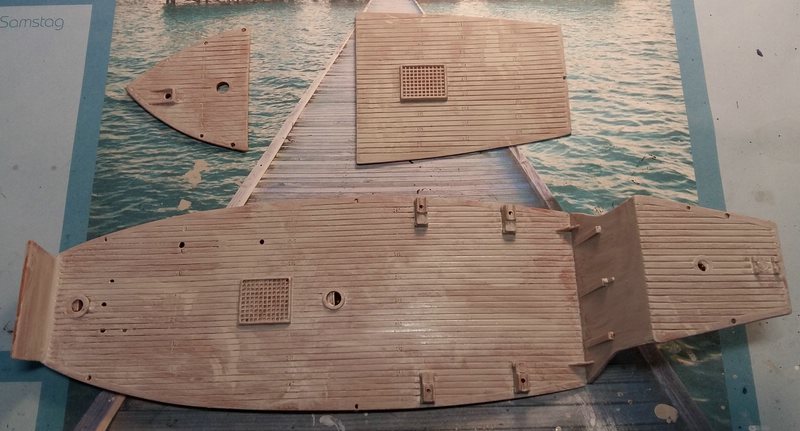

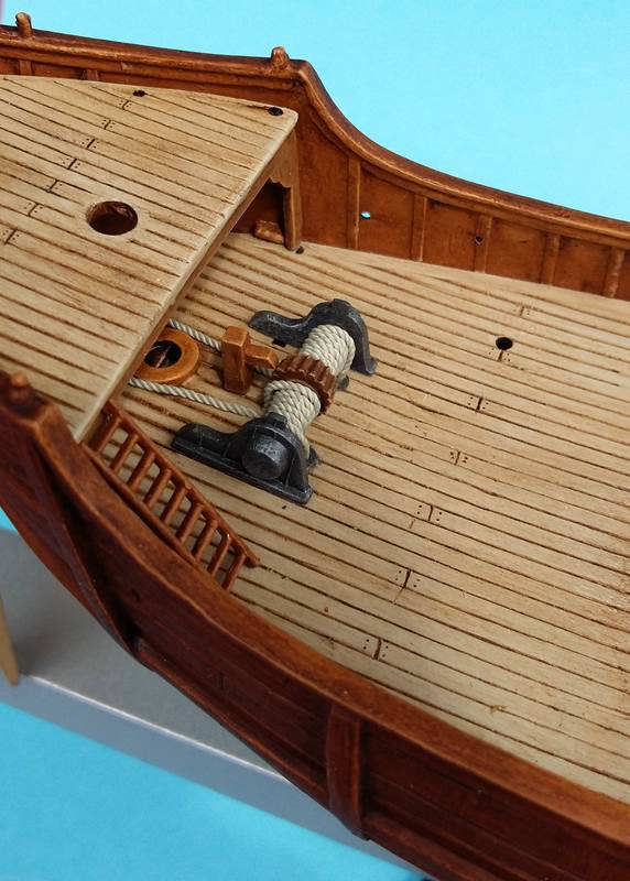

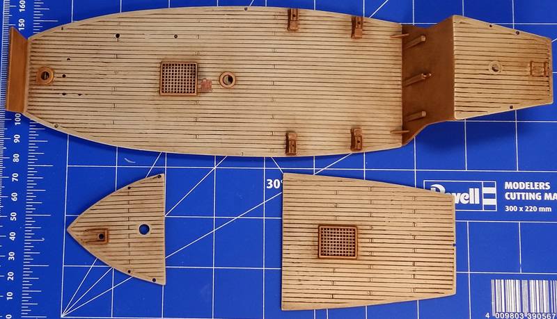

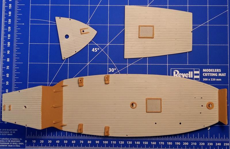

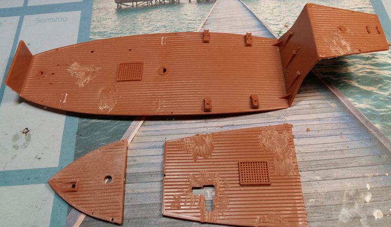

.....Tja..... irgendwie komme ich im Moment nicht so ganz voran. Aber die Decks habe ich zum Öldraken fertig.

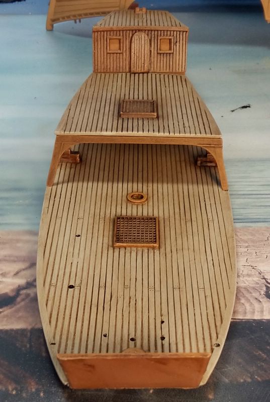

Nach dem gespachtel, folgte das geschleife und geritze... :mrgreen: ....Spachtel nachschleifen, Plankenfugen und Plankenstöße einritzen....usw..... sah dann so aus.......:
Als nächstes einen Hauch Grundfarbe drauf......:

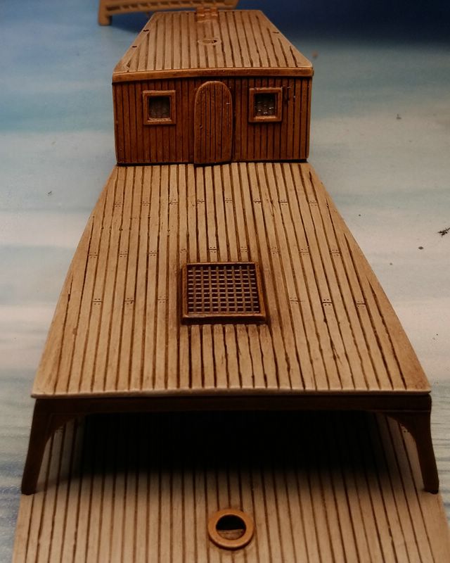

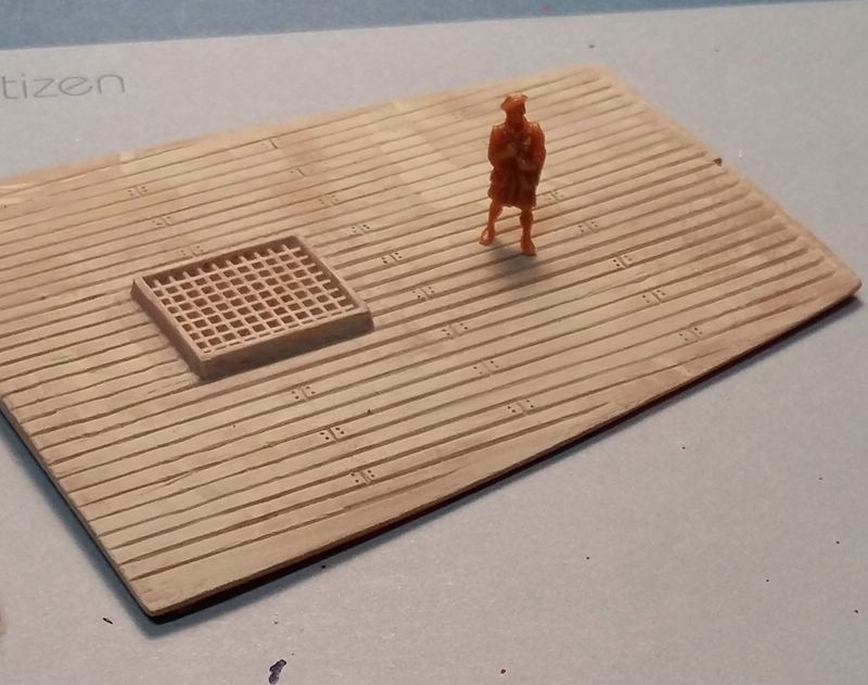

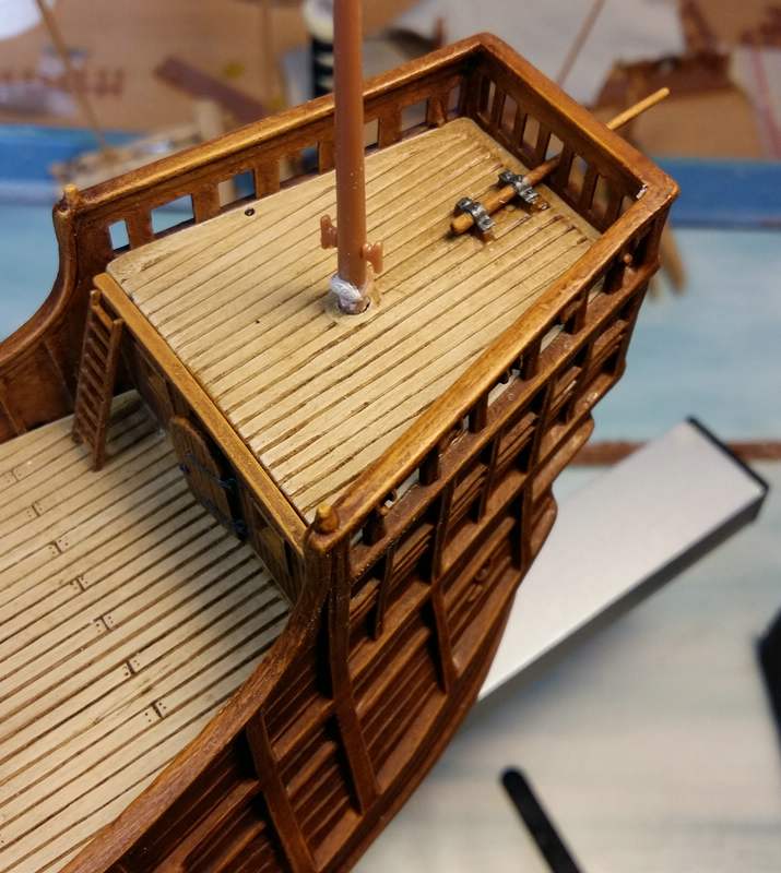

....hier mal ein Deck im Makro, bei dem man schön die Plankenfugen- und stöße und auch die Nagelung sieht. Herr Christoph Kolumbus sieht zufrieden aus.......:
Bemalung der Decks fertiggestellt.........:
Das ganze gut durchtrocknen lassen, bevor ich mit Ölfarbe dabei gehe. Dann geht es weiter mit dem Rumpf.

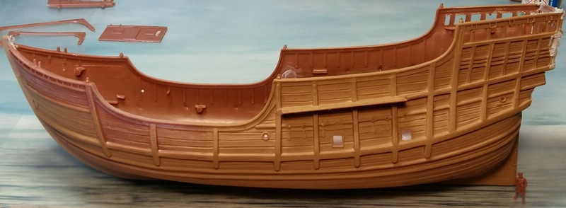

Als nächstes stand die Bearbeitung der Rumpfhälften an........ entgraten, schleifen, putzen, zusammenkleben und grundieren.......so sah das aus......:

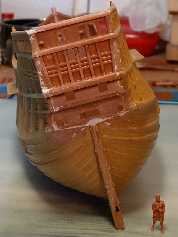

Wie man vielleicht erkennen kann, sind die mit dem Rumpf verbundenen Stückpfortendeckel verschwunden. Fand ich nämlich blöd. Auch die Rüstbretter haben stark...... "Abgenommen" :mrgreen: Dazu aber später mehr.
Der Einbau des......"Heckteil".....(Heckspiegel möchte ich das gar nicht nennen)..... gestaltet sich als schwierig. Es muss hier jede Menge gespachtelt und später verschliffen werden. Man achte auf die "geöffneten" Fenster Guckst du.......:

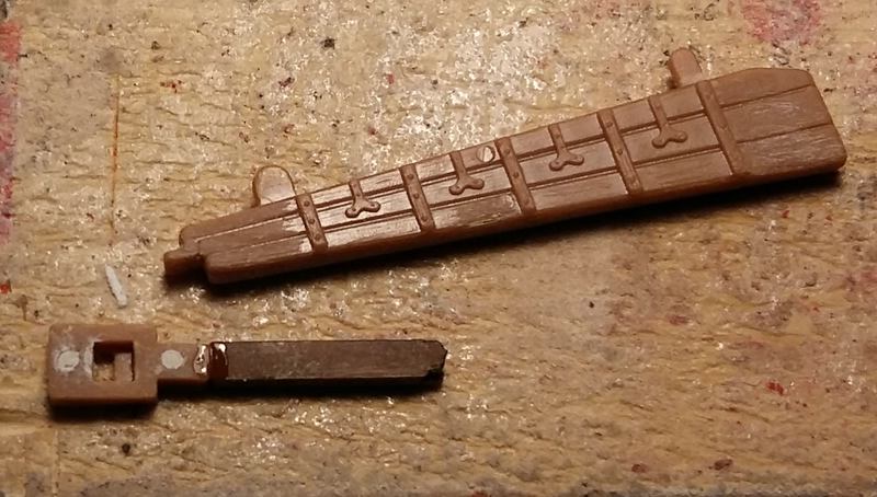

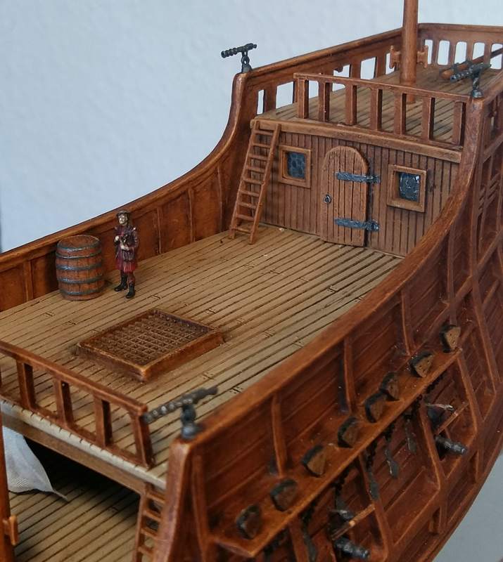

Das Ruder und die Verlängerte Pinne....... (die man später eh nicht sieht) den Grund der Verlängerung kommt später :mrgreen: ......:
In der Zwischenzeit sind Decks und Schote getrocknet und ich konnte eine erste Stellprobe machen......einmal mit viel - und mit weiniger Licht.......:
Bei dem Schott muss natürlich noch einiges gemacht werden .......Fenster, Türscharniere, Türgriff.

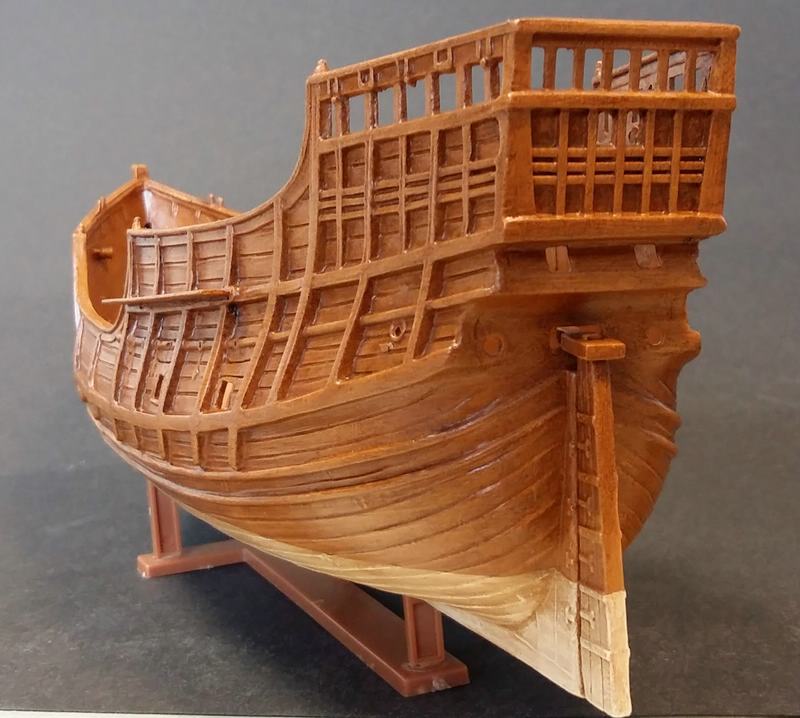

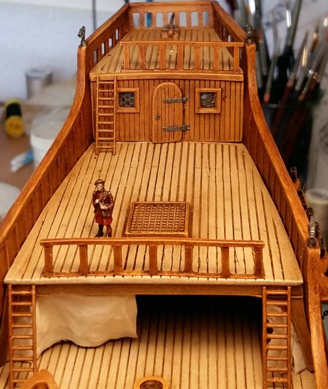

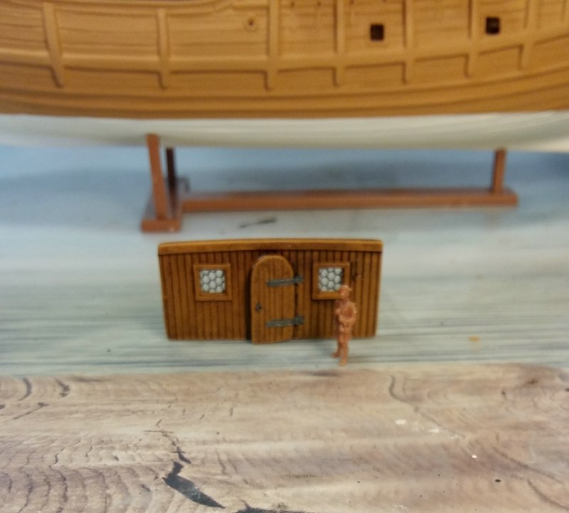

Hier zunächst ein Foto vom komplettierten Schott, mit Türgriff und Scharnierbändern. Herr Colombo find´s gut (wenn auch unscharf)........:

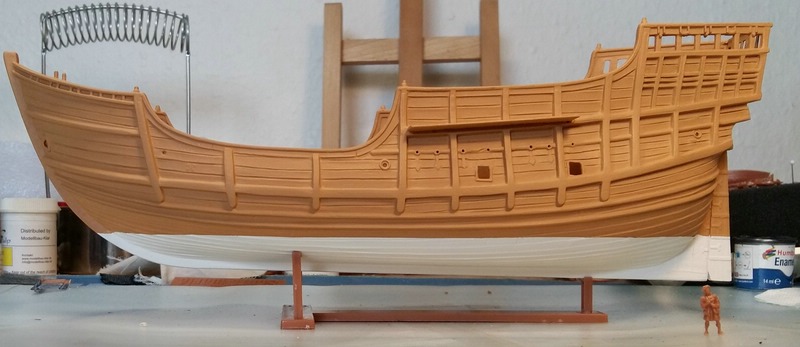

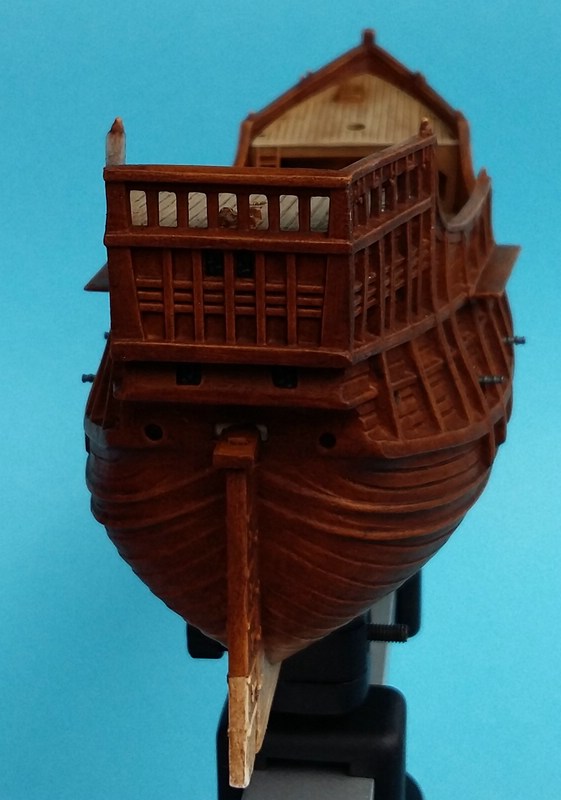

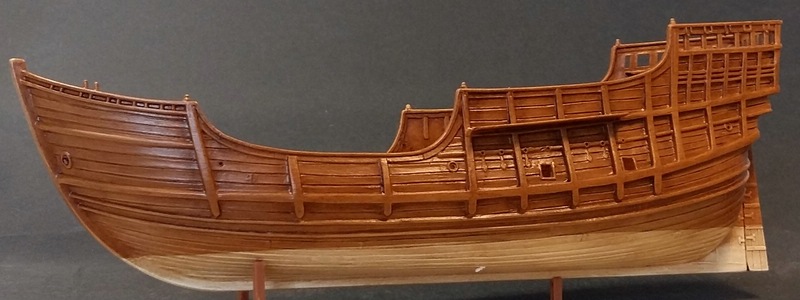

Auch der Rumpf ist endlich soweit fertig und hat seiner Grundfarben erhalten. Ich habe mich nach Gründlicher Recherche für ein Bleiweißes Unterwasserschiff entschieden....... Historisch durchaus denkbar!........:
Nach einer gewissen Trocknungsfase der Grundfarbe bin ich mit Ölfarbe (Vandyke Braun) drüber........ wobei das Abtragen der Ölfarbe sich gaaaaanz schön in die Länge zog.

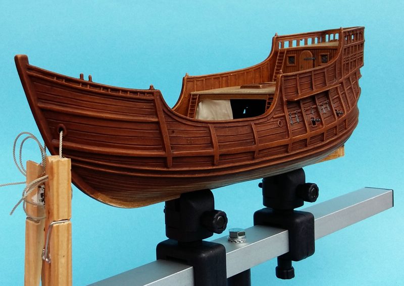

Hier nun die "speckigen" Fotos mit noch frischer Ölfarbe...... die mit Trocknung matter und etwas dunkler wird..........:
Stört euch nicht an dem weißen Krümel am Schiff, der hatte sich dort hin verirrt und ist schon längst wieder weg.

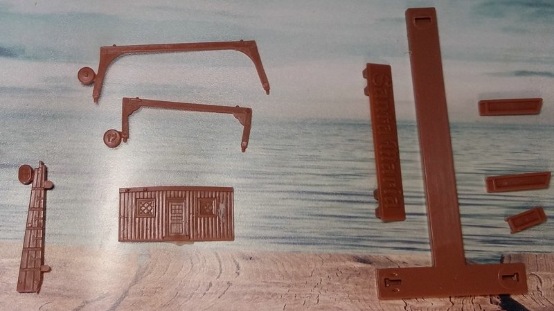

Die Teile für die Masten und Rahen...... die allesamt einiges an Nachbearbeitung erfordern......:
....vor allem der Großmast....bzw. die "komische" Leiter muss entfernt werden.......:

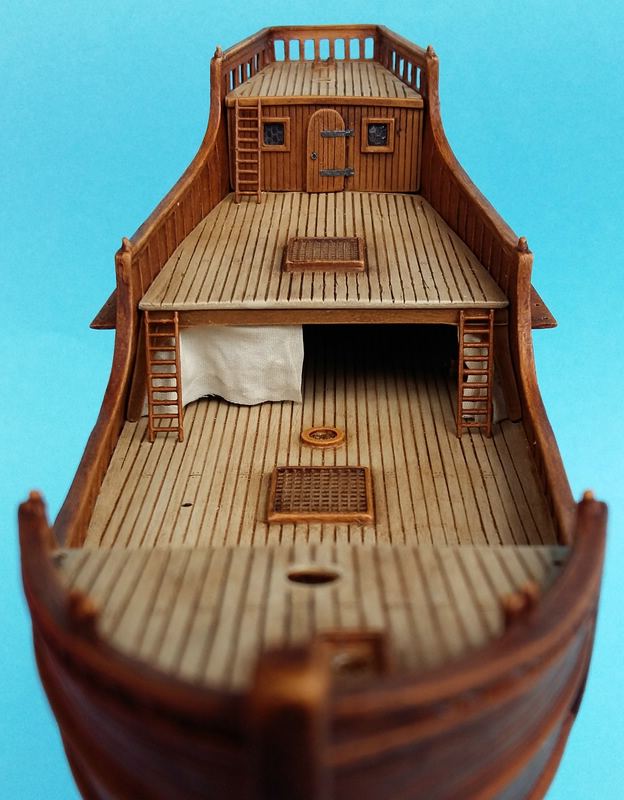

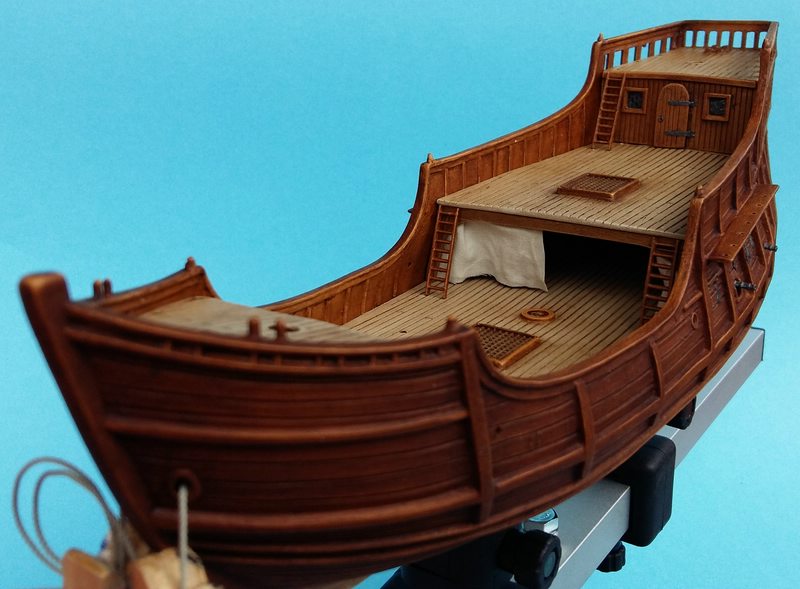

Der Ölfarbenauftrag ist trocken und hat den gewünschten dunklen Farbton. Decks, Schoten, Leitern und Bratspill haben ihren Platz an Bord gefunden.
Also raus, ins Freie damit und schnell ein paar Tageslichtfotos gemacht...... seht selbst....(wenn überhaupt jemand in diesen Baubericht schaut).......:
Also mit gefällt´s....... Allerdings, so leer bleibt es nicht...... jetzt geht es an die Teile, die ich selbst Herstellen muss, 3 mal Rehling, Nagelbretter inclusive Belegnägel, Knechte......usw. Zwischenzeitlich schleife ich schon an Masten und Rahen herum....... was einige Zeit dauern wird. :?

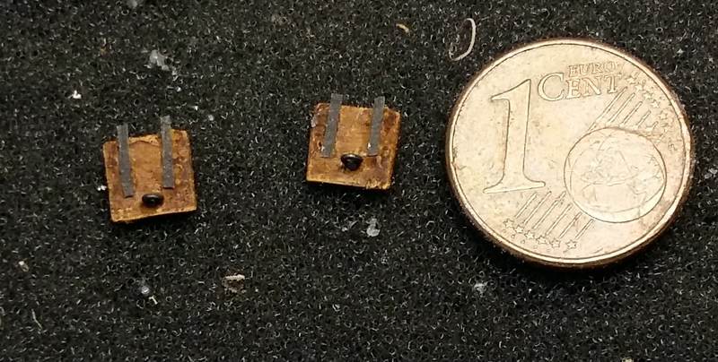

die kleine Metallaschen wurden aus Plastiksheet gefertigt...:

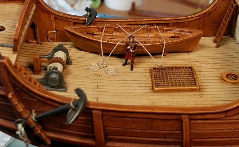

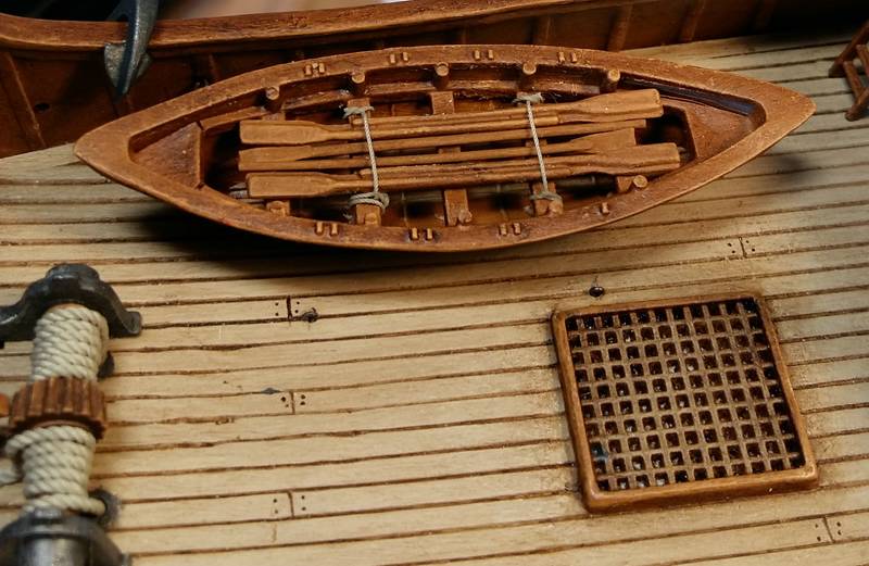

.....das Beiboot ist soweit fertig, aber noch nicht geklebt, sondern nur gestellt (ein paar Ruder habe ich noch dazu gefertigt).......:
....die Anker sind fertig und am Ankertau angeknotet, aber noch nicht am Schiff befestigt.......:

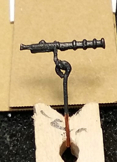

..... hier mein erster Versuche, die mini.....mini.....mini Drehbassen zu verbessern......:

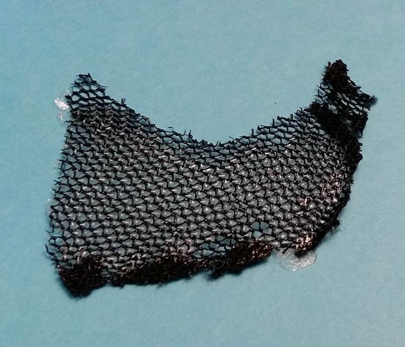

......auch erste Versuche in Richtung "Laminatsegel" sind vollzogen. Klar.... noch nicht das Gelbe vom Ei, aber schon die richtige Richtung.......:
......vor dem Gegenlicht sieht man schön die "Aufdoppelungen". Damit lässt sich arbeiten.......:

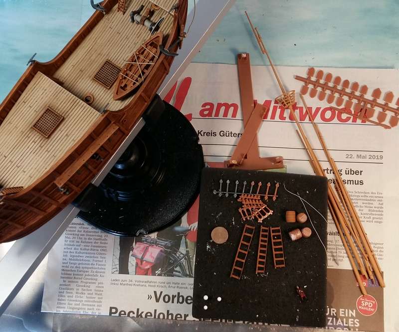

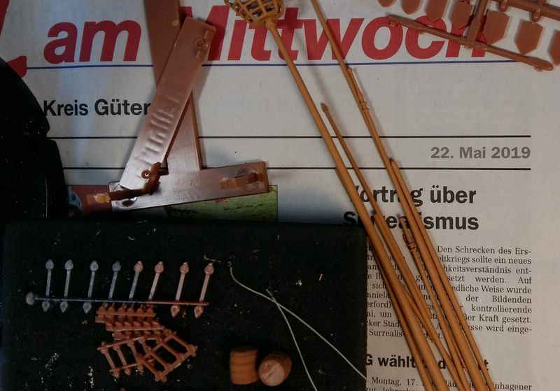

Hoppala.... beinahe vergessen, die "Mittendrinzeitungsbeweisfotos" :mrgreen: ....... Guckst du.....:

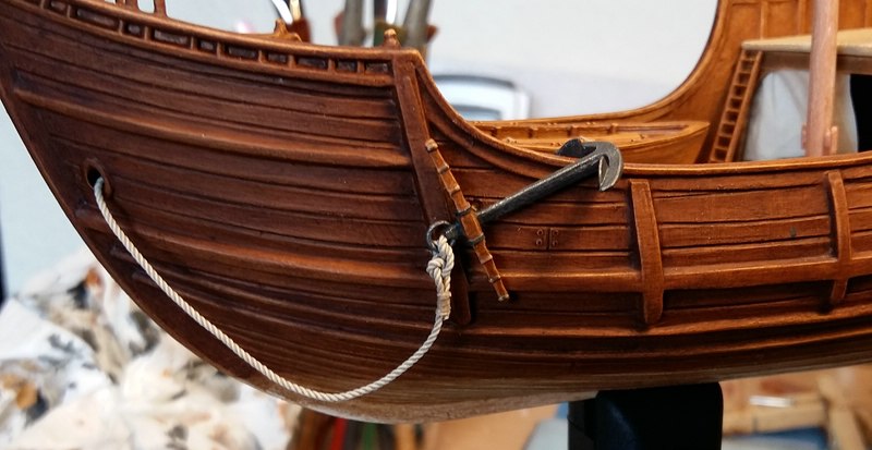

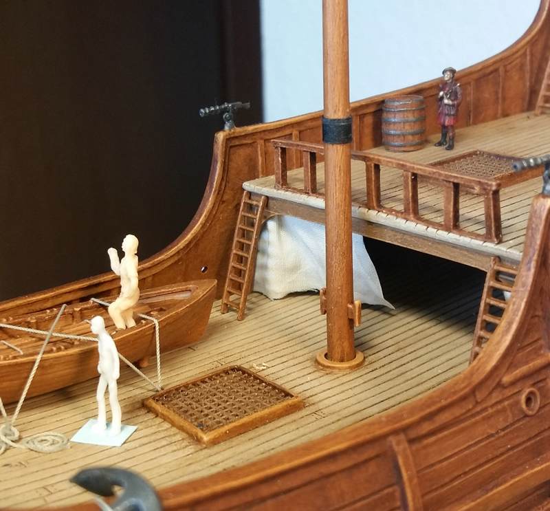

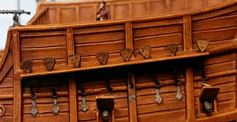

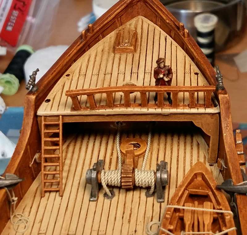

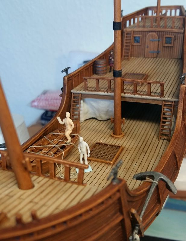

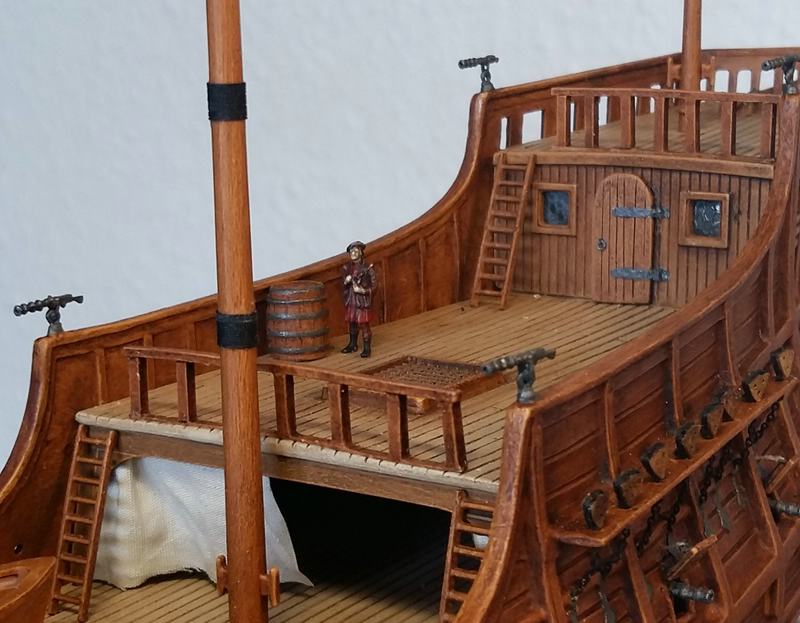

...... als nächstes wurden weitere Details Installiert. Wenn diverse Teile erst mal fertig gebaut und bemalt wurden, geht der Rest schnell.........:

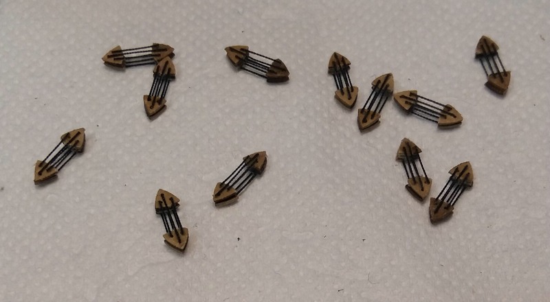

3,5 mm Dreieckjungfern von Shipyard und selbstgebeizte Metallkette als Rüstkette....:
Selbstgebaute Rehling aus Plastiksheet (Columbus kontroliert :mrgreen: ).....:
Beiboot vertäut ....Anker auch.......:
Selbstgebaute Rehling vorne.......:

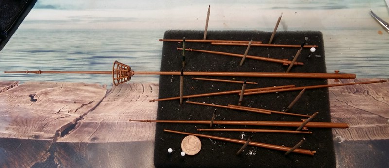

Masten und Rahen wurden derbe Bearbeitet (alle Plastegarnattrappen wurden weggeschmirgelt), entgratet, geschmirgelt, bemalt, Ölfarbengewasht und müssen jetzt ca. 1 Woche trocknen... bevor ich Wuhlinge u.a. anbringen kann.....:
Als nächstes befasse ich mich damit.... :shock: .......:
.....was werde ich hier wohl machen? ;)

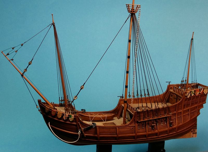

...... zur Zeit verbringe ich viel Zeit damit, Details heraus zu arbeiten, was länger dauert. Trotzdem ist es mir gelungen, die Masten fertig zu machen und zu setzen.......:

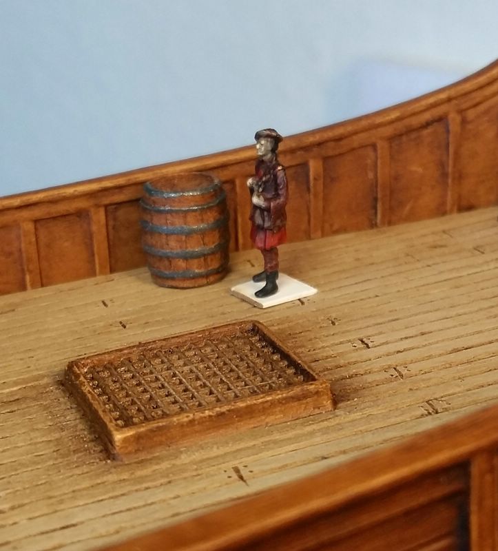

Da die Santa Maria in ein Dio soll, brauche ich eine Mannschaft. Die Maßstabsangabe von Revell scheint mal wieder nicht zu stimmen. Ich habe Figuren im Maßstab 1:100 die sogar noch ein wenig zu groß sind. Lässt sich aber mit Skalpell (Doktor Dirkenstein) handhaben :mrgreen: . Außerdem soll wieder andere Details auf das Deck.... wie z.B. Fässer (offen und geschlossen) und auch wieder eine "Kochkiste". Diverse Teile und Figuren sollen dann in verschiedenen Themenbereichen arrangiert werden. Erste Stellproben.....:
Weitere Kleinteile in Form von vorbereiteten Jungfern (Fockmast)......:

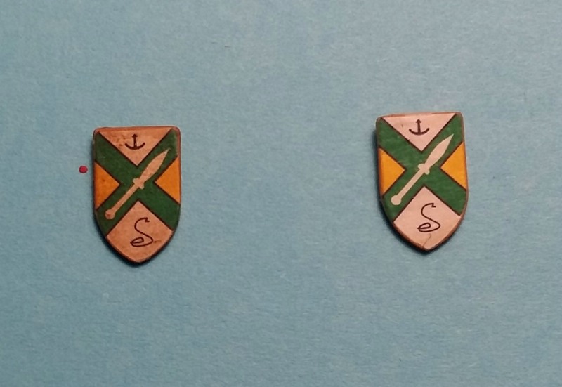

Da die Santa Maria doch eher ein "brauner Brocken" ist, möchte ich etwas Farbe ins Spiel bringen durch die Wappen.....(die ich eigentlich weg lassen wollte). Also.... Wappendecals aufgebracht, eine Behandlung mit Decal soft, Klarlack drüber und zum Schluss Ölfarbe drauf.....
Rechts original und links mit Ölfarbe...... gibt einen schönen verschlissenen Look......:

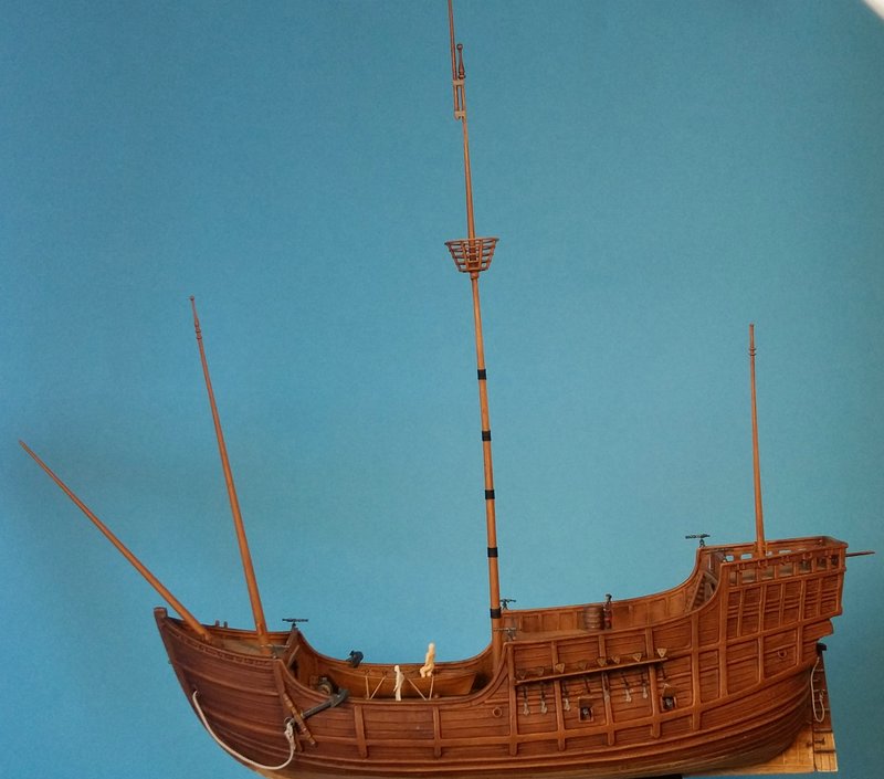

...... Hoppala......länger nichts mehr "geupdatet". :mrgreen: Naja...... lesen werde die meisten hier nicht.... denke ich. Also.... wenn ich nur sporadisch Update wird das auch in Ordnung sein. Das Endresultat zählt.

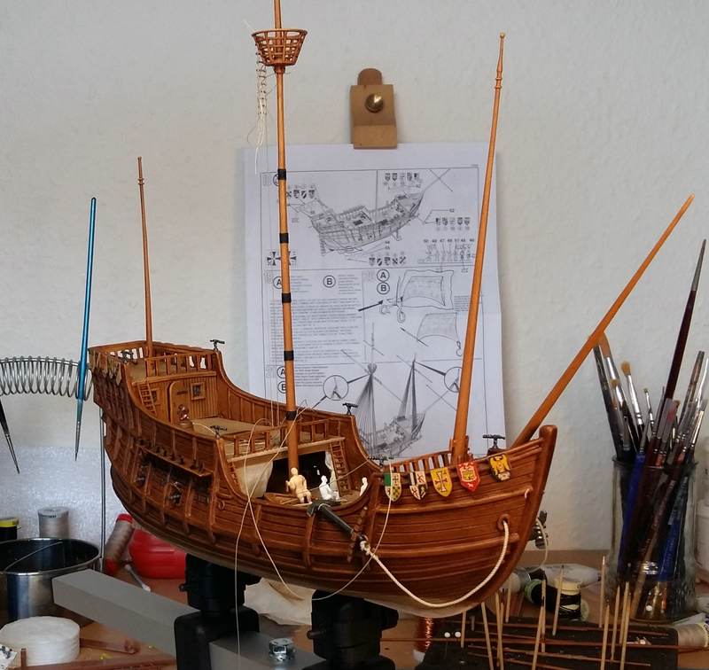

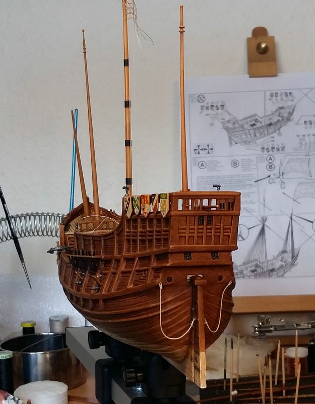

Erst mal hatte ich hier eine Kleine Baupause eingelegt, weil es mir einfach zu heiß war im Juli um zu bauen. Aber dann ging es weiter mit dem stehenden Gut. Hierbei habe ich mich nicht so ganz an den Revell Plan gehalten. Ob das nun alles so Historisch richtig ist?...... Hauptsache mir gefällt es. :mrgreen:

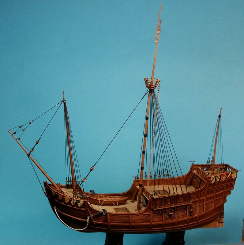

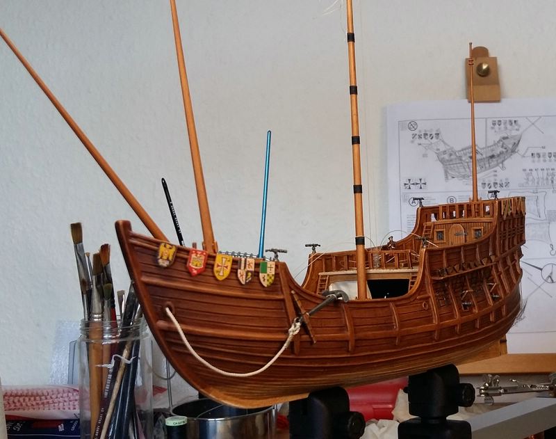

Vor dem takeln....:

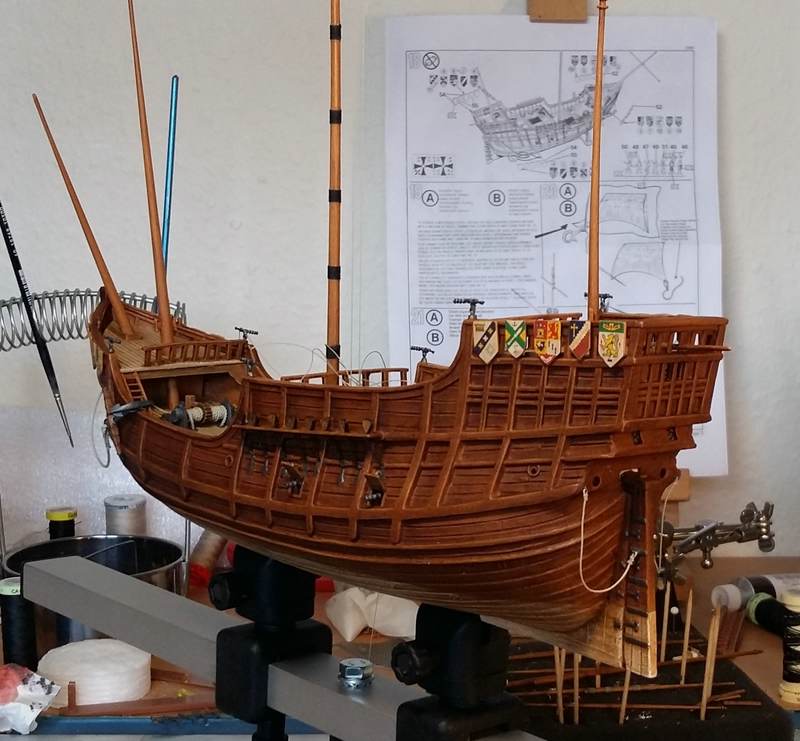

.....Der derzeitige Bauzustand......:
Soweit, so gut..... weiter geht es jetzt mit dem herstellen der Segel...... und dann das laufende Gut. Für die Segel brauche ich das....:

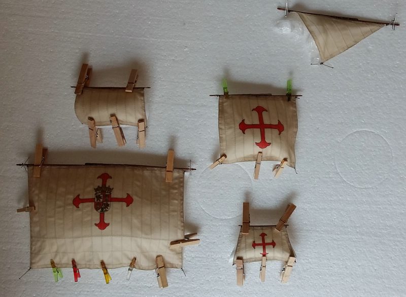

Ich hatte in den vergangen Tagen etwas hergetrödelt..... was daran lag, das ich viiiiiiel Zeit habe um fertig zu werden. Deshalb ist es mir auch "nur" gelungen, die Segel fertig zu stellen.

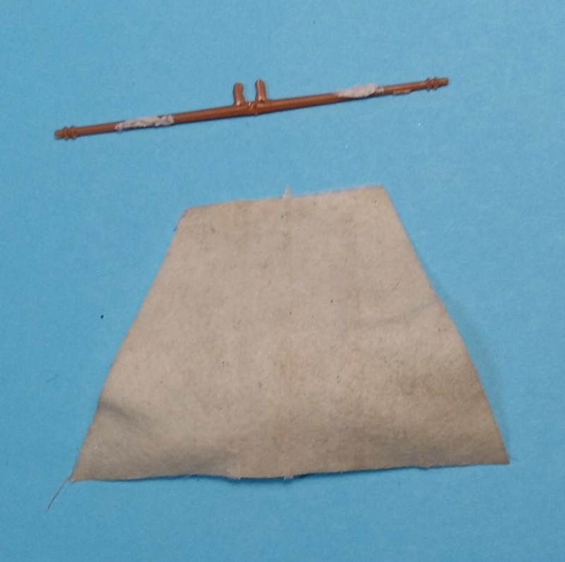

Vom Plan, "Laminatsegel" zu machen, bin ich nach vielen Fehlversuchen abgerückt..... das war mir zu entnervend. Also back to the Roots..... sprich Stoffsegel, aus die per Transferfolie Kreuze aufgebügelt habe....... so sieht das aus.....:
Wie man sieht, sind die Rahen auch schon "angenäht". Jetzt kann es losgehen mit dem Schritweisen anbringen der Segel plus takeln.... wofür ich ca. einen Monat veranschlage. Womit das Modell dann auch fertig wäre..... aber.... ich habe mir ja ein Dio in den Kopf gesetzt........ Zeit ist ja auch dann noch genug. Man wird sehen.

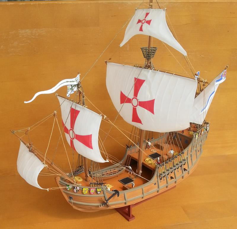

Wow..... habe ich getrödelt.... :?
Wird Zeit das ich mal weitermache hier....... sonst wird´s noch knapp mit Abgabeschluss.

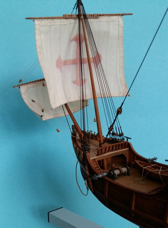

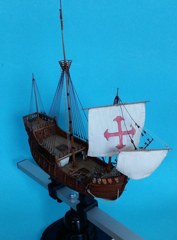

Erste Segel (Spriet- und Focksegel) sind gesetzt und das Sprietsegel ist getakelt.
Der Momentane Bauzustand.......:
Als nächstes wird das Focksegel getakelt. Dann geht es an den Großmast.
Fortsetzung folg........
