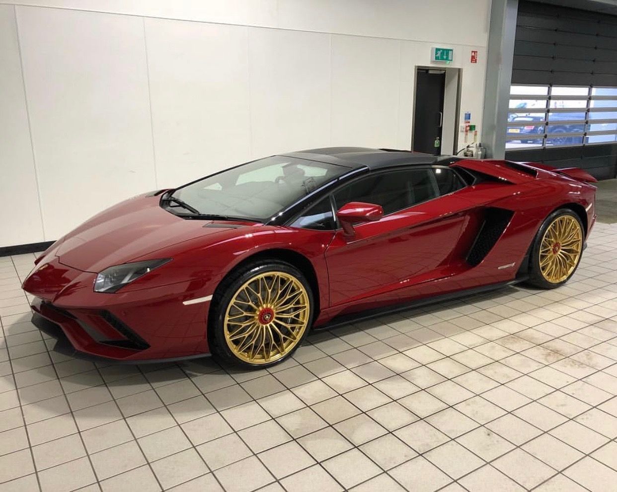

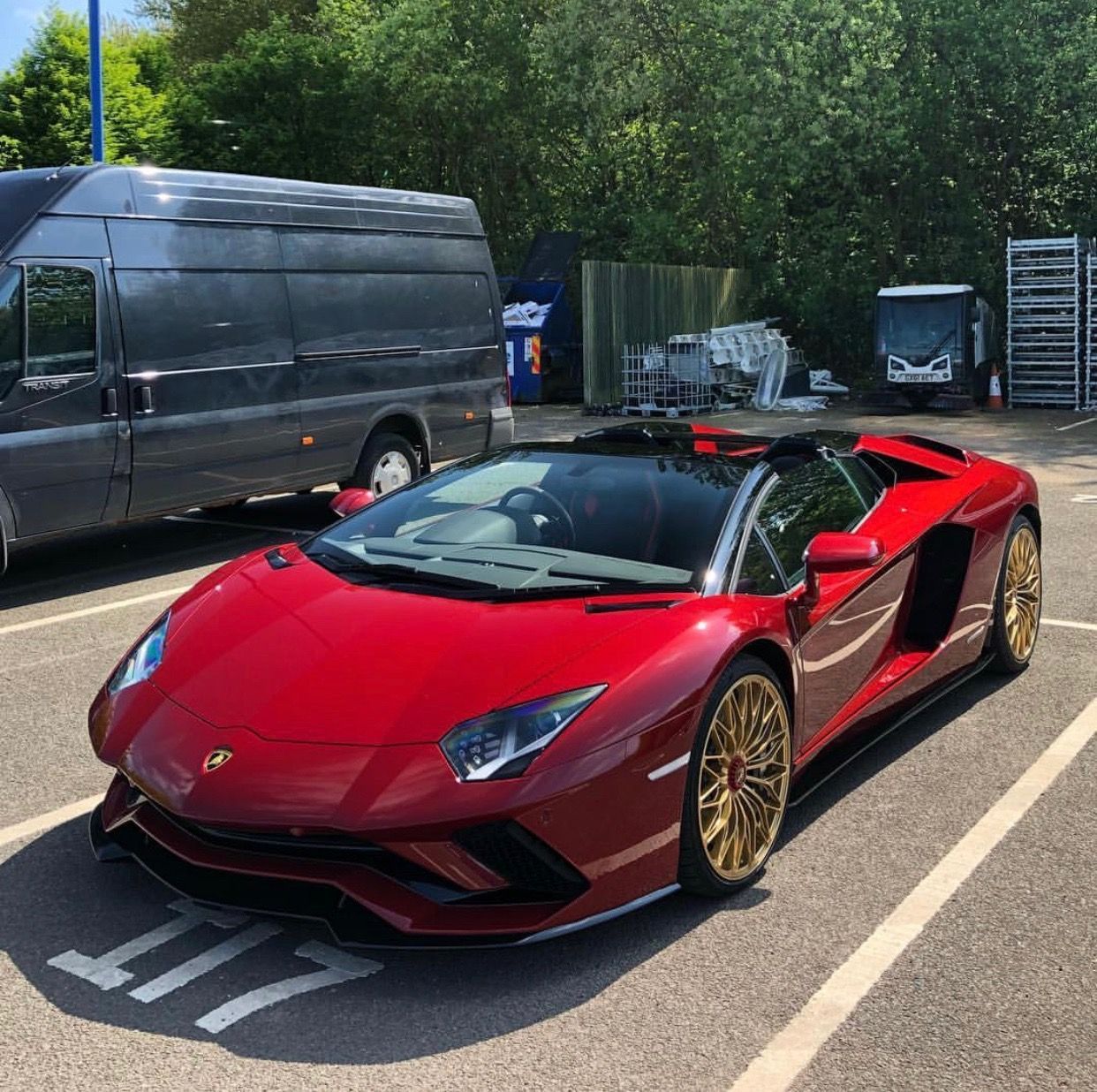

Hallo :)
Ich habe mir vor kurzem ein Lamborghini-Modell bestellt und warte nun gespannt drauf. Natürlich habe ich schon eine Vorstellung in welcher Farbe das Fahrzeug lackiert werden soll.
Die Farbe ist eine Perleffektfarbe und ist für Airbrush vorgemischt.
Ich wollte deshalb fragen:
Wie macht man das mit der Reihenfolge der Schichten? Kommt zuerst eine Grundierung, der Lack? Braucht man Klarlack um den Perleffekt zu erreichen? Danke im voraus
(Im Anhang sieht man die Farbe, wenn sie nicht von Licht angestrahlt wird und einmal mit Einwirkung von Licht)

Danke für die Antwort, hat mir sehr geholfen. Muss ich denn abgesehen von den Schritten etwas machen, damit die Farbe so aussieht, wie auf dem Bild? (Bezogen auf Veränderung der Farbe im Licht zb.)
Klarlack ist ein muss, werde ich mir merken. Polieren ist wichtig, damit die Farbe glänzt?

Also wenn die Farbe von ZeroPaint kommt, ist sie meines Wissens nach dem Original angemischt. Ich habe bisher nur eine Farbe von ZP lackiert und die passte 100%.
Gerade bei so einem rotmetallic ist es auch entscheidend, welche Farbe deine Grundierung hat. Grundierst Du schwarz, wird der Farbton sicherlich anders heraus kommen, als wenn Du hellgrau grundierst. Damit kann man wunderbar experimentieren. Beispiel: ich habe einen Camaro schwarz grundiert und dann dunkelgrünmetallic auflackiert. Wenn das Modell nun da steht, scheint er schwarz zu sein. Erst wenn das Licht drauf scheint, sieht man erst, dass er grün ist. An einem Mustang ist es die "Bullit"-Farbe. Also gleich als grün zu erkennen.
Bei dem Lamborghini vermute ich eher eine hellere Grundierung.
