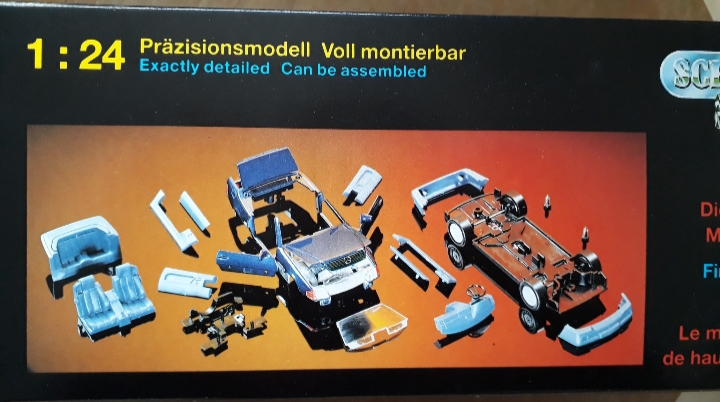

Gekauft habe ich den Audi 100 von Schabak 1:24 in bluemetallic :thumbup:
Werden muss er allerdings silber. Ich habe gelesen dass sich dazu wohl die Sprühfarben von Revell besonders eignen, da metallicfarben mit dem Pinsel auf so einer Fläche schwierig werden. Stimmt das?

Genau, es ist ein Fertigmodell. Wie ich gelesen habe, lässt sich das gekaufte aber gut auseinander bauen. Ich hoffe es stellt sich auch als leicht heraus.
Müsste es nicht auch "einfach" gehen den Lack anzuschmirgeln und dann überlackieren?

Autolack samt Klarlack ist schon bestellt. Jetzt brauch ich noch geeignetes Schmirgelpapier und die Farbe für Sitze und Scheibe. :thumbup:
Wenn die Aqua Color genau so gut, wie die Email ist, dann nehme ich wohl die.
Ich selber werde das übrigens gar nicht anmalen, das muss/darf mein Freund schon selber machen. Berufsbedingt hat er einfach eine ruhigere Hand :)
Das Modell ist übrigens komplett demontiert, also muss nichts "gewaltsam" getrennt werden ;)

Sehr schön. Das Modell in Teilen ist hervorragend umzulackieren.
Da braucht man dann wohl auch nicht abkleben. Macht die Sache etwas einfacher.
Zum anschleifen (in jedem Fall nass, weil das wird glatter) würde ich, wie Chris schon vorgeschlagen hat,
800 er oder feiner (1200 er) Nassschleifpapier vorschlagen.
Auch nur anschleifen, sodass die anschließende Lackierung besser haftet..
