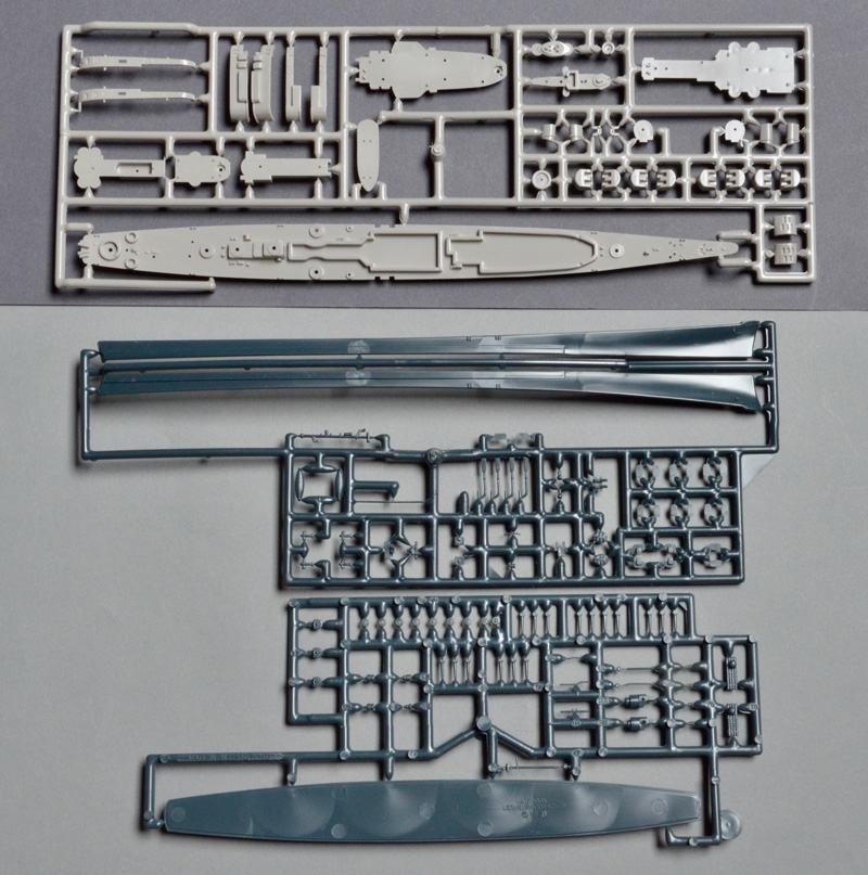

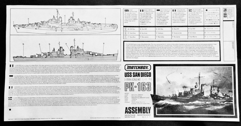

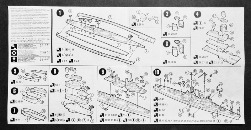

Der Bausatz stammt aus dem Jahr 1978. Er besteht laut Bauplan aus 62 blauschwarz und hellgrau geprägten Teilen und kann in 10 Teilschritten zusammengebaut werden. Die Box Art zeigt die USS San Diego in farblicher Aufmachung gemäss Measure 31a/24d, welches ihr Aussehen seit 1944 zeigt.
San Diego BS.jpeg (259.22 KiB) 13036 mal betrachtet
SanDiego BP1.jpeg (234.92 KiB) 13036 mal betrachtet
San Diego BoxArt4.jpeg (132.36 KiB) 13036 mal betrachtet

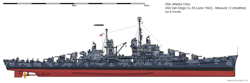

Unweigerlich stellt sich die Frage, ob man sich für einen sauberen Bau OOB, also ohne irgend welche Aufwertungen entscheiden soll, oder ob man den Bau auf Grund heutiger Möglichkeiten und Fertigkeiten und einer besonderen Darstellungsabsicht bewerkstelligen will. Legt man den angestossenen Themenbau „Matchbox Groupbuild“ sehr puristisch aus, käme wohl nur ersteres in Frage, soll das Modell aber dem persönlichen Bau Level und den eigenen Ansprüchen entsprechen, dann kann der Bausatz – in Anbetracht der bescheidenen Detaillierung und Vergröberung - gerade mal als Basis für eine individuelle Aufwertung dienen.

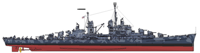

San Diego Measur 12.png (89.02 KiB) 13036 mal betrachtet

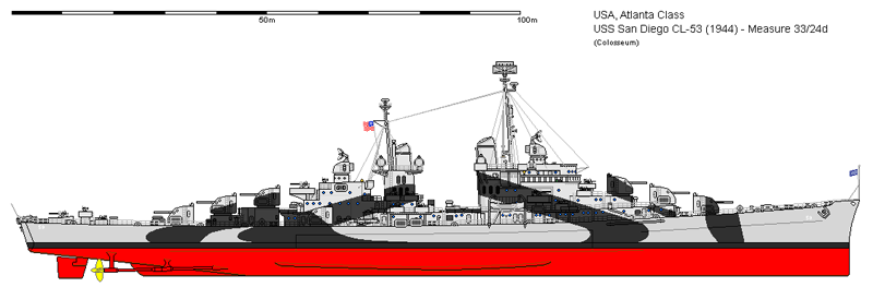

Ich habe mich für eine Aufrüstung des Modells entschieden. Weil ich die Fleckentarnung nach Measure 12 anbringen möchte, habe ich mich für den Bauzustand von 1942 entschieden. Dies bedeutet unter anderem, dass die Kommandobrücke entsprechend angepasst werden muss, denn das Matchbox-Modell zeigt den Zustand von 1944 nach dem Brückenumbau mit der Tarnbemalung gemäss Measur 33/24d.
Bezogen auf die Hauptaufgabe des Flugabwehr Kreuzers wäre eine Darstellung zusammen mit einem Flugzeugträger oder einem Schlachtschiff eine naheliegende Kombination. Da ich aber gemäss Gruppenkodex markenrein bauen möchte – es gibt weder einen passenden Träger, noch ein Schlachtschiff von Matchbox, siehe Liste unter viewtopic.php?f=239&t=6045 - muss ich auf die Zweitaufgabe ausweichen, nämlich Führung und Schutz von Zerstörergruppen bei selbständigen Operationen. Dies ist möglich, weil Matchbox damals auch einen Zerstörer der Fletcher-Klasse produziert hatte (aktuell bei Revell im Angebot). Das heisst, ich werde also den Kreuzer in Begleitung eines dieser Zerstörer in See darstellen. Zugegeben, ist nicht gerade die spannendste Szene, entspricht aber dem Groupbuildgedanken. Zur Verfeinerung habe ich mir noch die Ätzteile des Schwesterschiffes USS Atlanta bei Tom’s Modelworks besorgt, ebenfalls wird einiges an Plastik-Sheet benötigt werden.

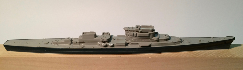

San Diego.jpeg (43.97 KiB) 13004 mal betrachtet
Matchbox Groupbuild USS San Diego CL-53
Bautagebuch - Montag, 14. Januar
Der Prolog zum Modell ist geschrieben, jetzt beginnt der eigentliche Bauspass.
Irgendwo habe ich mal gelesen, dass man zuerst die Aufbauten herstellen soll und erst zum Schluss den Rumpf, also in einer umgekehrten Folge. Dadurch bleibe die Spannung besser erhalten, um durch den Zusammenbau aller vorfabrizierten Teilbereiche als Belohnung dann schnell zum Schlussresultat zu gelangen. Eigentlich ein sehr guter Gedanke, um die Modelle ohne übergrosse Hänger auch fertig zu bekommen.
Da mir aber der Groupbuild Motivation genug ist, entscheide ich mich für die „klassische“ Reihenfolge und beginne mit dem Rumpf.

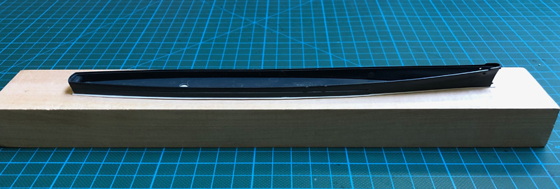

An der Form der Rumpfschale ist nichts auszusetzen, ausser dass ich am Heck zwei leichte Sinkstellen mit etwas Spachtel ausbessern muss.

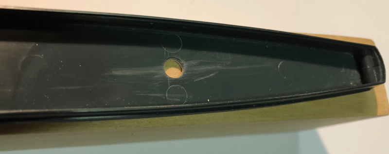

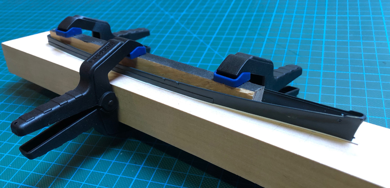

Weil ich etwas Gestaltungsfreiraum bezüglich des Wellenganges haben möchte, klebe ich unter die Bodenplatte noch ein Sheet–Stück von einem Millimeter Dicke.
San Diego BTB001.jpeg (260.41 KiB) 13004 mal betrachtet
Damit der Rumpf auch absolut plan aufliegt, fixiere ich über Nacht die Bodenteile mit einer Holzleiste und Zwingen.

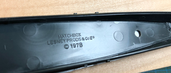

Hier noch eine Geburtsbeglaubigung des Bausatzes!
San Diego BTB003.jpeg (132.2 KiB) 13004 mal betrachtet

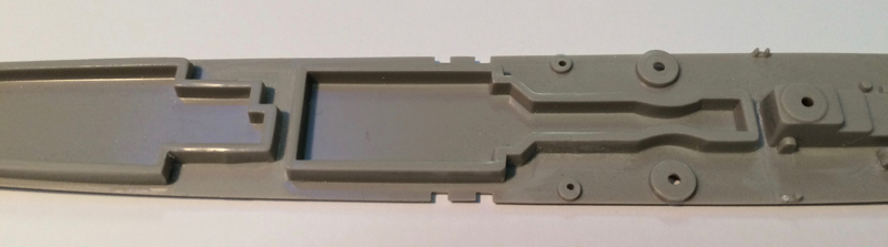

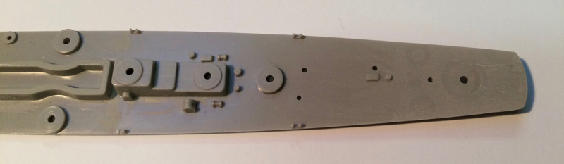

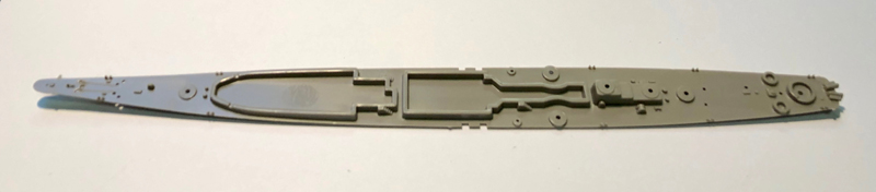

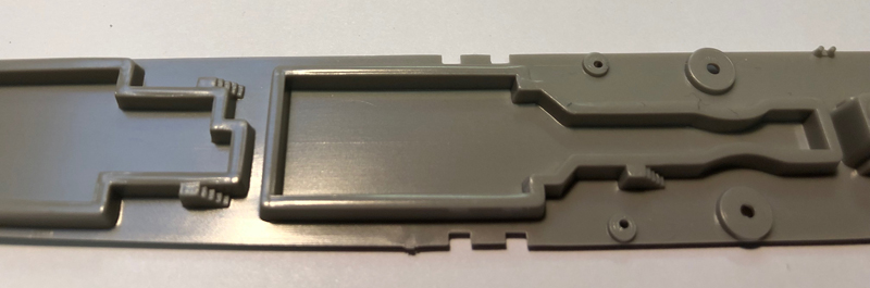

Bis die Rumpfschale zur Weiterbearbeitung wieder bereit ist, kann ich das Deck begutachten.
San Diego BTB004.jpeg (80.04 KiB) 13004 mal betrachtet

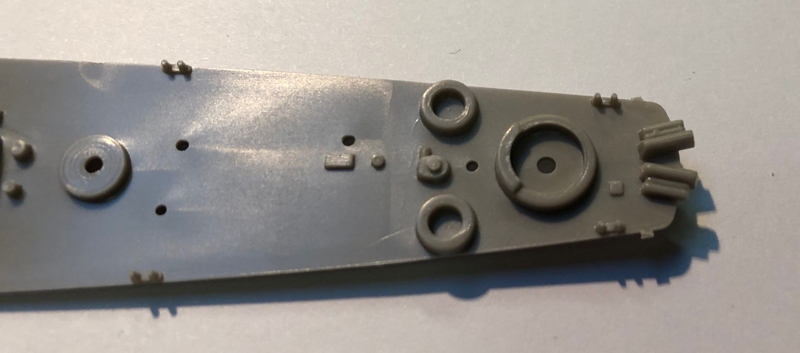

Wie beim Matchboxstil nicht anders zu erwarten, sind Treppen und Ausrüstungsgegenstände bereits angegossen und die Wände allgemein sehr dick ausgeführt. Darum will ich diese angespritzten Vorgaben durch feinere Teile ersetzen.
Dies betrifft beispielsweise die Treppen am Vor- und Mittelbau und vor allem die runden Splitterschutzwände achtern aber auch an Oberdeck. Darum werden sie sorgfältig entfernt. Ebenfalls berichtige ich alle senkrechten Flächen, da sie meist leicht schief (wegen der günstigeren Ausformung) nach oben auslaufen. Abstechen, Wegschaben und Verschleifen mit verschiedenen Messerformen ist angesagt.
San Diego BTB005.jpeg (220.68 KiB) 13004 mal betrachtet

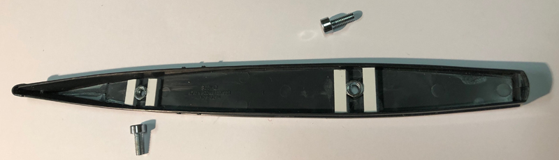

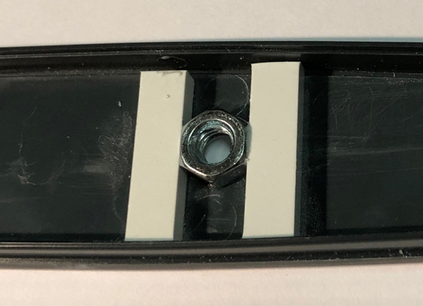

Die Verklebung der zusätzlichen Bodenplatte ist jetzt gut ausgetrocknet. Mit Cutter und Schleifpapier gleiche ich sie übergangslos den Seitenwänden an.

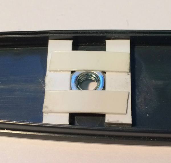

Für die spätere Befestigung auf der Wasserbasis bohre ich zwei Löcher in den Boden und klebe zwei Muttern fest.
San Diego BTB110.jpeg (158.07 KiB) 12947 mal betrachtet
Damit sie sich beim Anziehen der Schrauben nicht ausdrehen können, fixiere ich sie mit Plastikteilen seitwärts und gegen oben.
Anmerkung: Für die Basis verwende ich jeweils eine 4 Millimeter dicke MDF Platte, auf die der Wellengang aufmodelliert wird. Durch diese hindurch wird das Modell festgeschraubt. Mehr dazu in einem späteren Bauabschnitt.

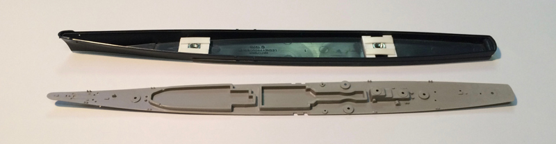

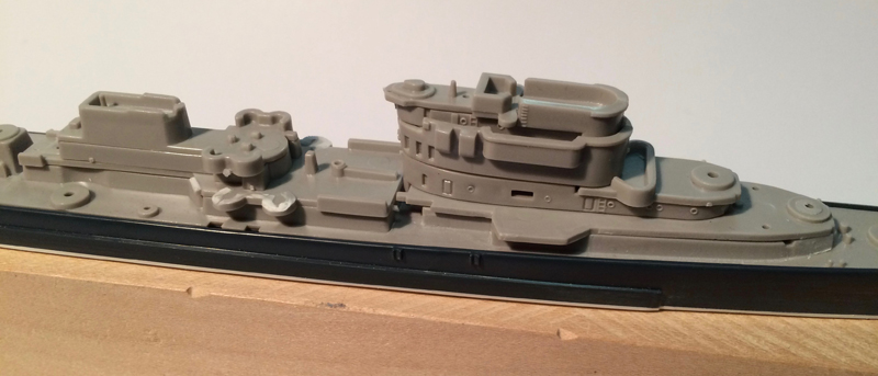

Um einen ersten Eindruck vom Erscheinungsbild des Schiffes zu erhalten, stecke ich mal Rumpf, Deck und Aufbauten zusammen.
San Diego BTB 115.jpeg (109.67 KiB) 12947 mal betrachtet
San Diego BTB 116.jpeg (175.41 KiB) 12947 mal betrachtet
Wie unschwer zu erkennen, ist da einiges zu überarbeiten. Klebenähte sollen verschwinden und Splitterschutzwände durch dünneres Material ersetzt werden.
