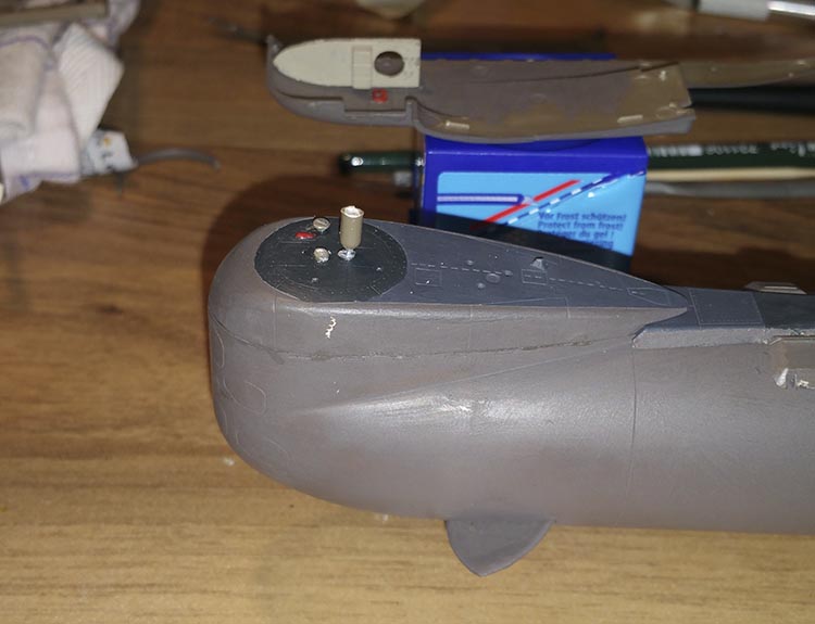

Auha.... dieses Modell soll eigentlich das erste Modell meines U-Boot-Projekts werden, und schon gibt es Ärger.
Das Problem ist, dass die Schlitze für die vorderen Tiefenruder asymmetrisch sind.
Während der Schlitz auf der Backbordseite nach oben verläuft, geht der Schlitz auf der Steuerbordseite nach unten. Das Ergebnis wären zwei völlig unterschiedlich stehende Tiefenruder!
Hier mal ein Bild von meiner Werkbank:

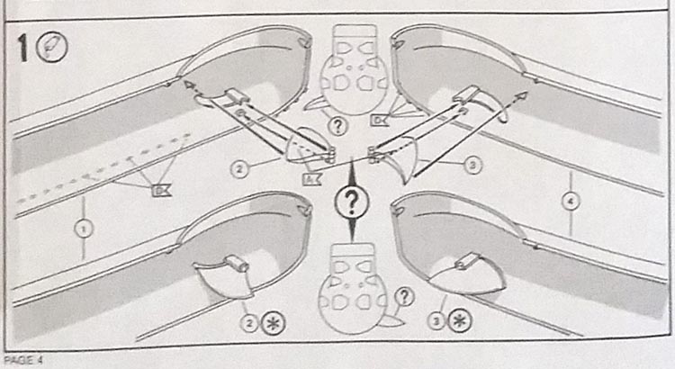

In der Bauanleitung werden die beiden Schlitze in den Rumpfhälften allerdings symmetrisch angezeigt:
Um das Ganze noch verwirrender zu gestalten, gibt es als 1. Arbeitsschritt dieses Bild mit irgendwelchen Wahlmöglichkeiten, die man offenbar hätte. Ich weiß aber nicht, was man mir damit sagen möchte:

In der Skizze zu 1 werden die beiden Ruder aber wieder asymmetrisch gezeigt.
Kann es sein, dass sie nicht gleichzeitig aus- bzw. eingefahren werden? Also: Die Steuerbordseite ausgefahren und die Backbordseite eingefahren für aufwärts. Oder andersherum die Steuerbordseite eingefahren und die Backbordseite ausgefahren für abwärts. Die Zuordnung zu Backbord und Steuerbord kann jetzt auch falsch herum sein, das konnte ich nicht so genau erkennen.
Re: Deutsches U-Boot Klasse 206A - Revell - 1:144
Verfasst: Di 11. Dez 2018, 16:35
von Onkel Markus
Habe ich auch schon überlegt, dass nur eines der beiden Tiefenruder ausgefahren wird. Aber macht das Sinn? Ich habe sie jetzt einfach beide in Ausfahrstellung eingebaut.
Verfasst: Di 11. Dez 2018, 16:53
von SharkHH
Ich glaube, hier hatte der Zeichner einen schwarzen Tag. Ich denke, die Abbildung ist so zu verstehen, dass Du entweder beide Tiefenruder aus- oder eingefahren einbauen kannst. Aus Platzgründen wurde dann die Darstellung für ein- bzw. ausgefahren an Back- bzw. Steuerbord in zwei Bildern (oben und unten) gezeigt.

So sieht das Ganze jetzt aus:
Also ich weiß nicht.... mag ja vielleicht sein, dass die Ingenieure sich da was dolles ausgedacht haben mit den Tiefenrudern. Und wenn es - wie auch immer - funktioniert, dann ziehe ich meinen Hut davor. Aber ob das alles so aquadynamisch ist?

Wahrscheinlich lassen sich in der Realität beide Ruder aus Sicherheitsgründen gar nicht gleichzeitig ausfahren. Aber am Modell kann man so schön sehen, wie sie funktionierten.

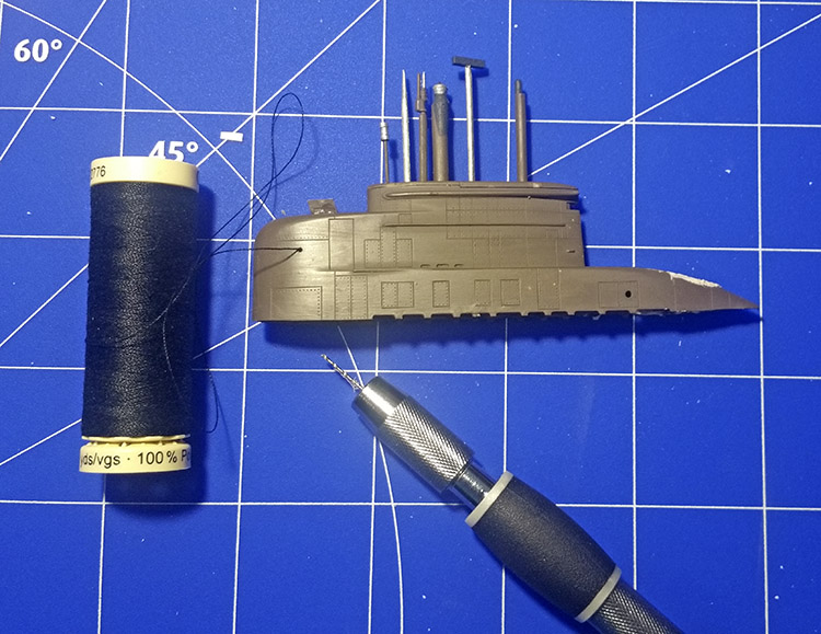

Der Rumpf ist soweit fertig, seit zwei Tagen beschäftige ich mich inzwischen schon mit dem U-Boot-Turm.
Verschiedene Ausfahrgeräte müssen darauf installiert werden, die Farbgebung ist zwar nicht bunt, aber sie variiert.
Bei vielen Teilen muss man sehr vorsichtig vorgehen, weil sie mal wieder so filigran sind und leicht zu brechen drohen, was leider auch schon wieder passiert ist.
Laut Bauanleitung soll im letzten Bauschritt ein Faden vom Turm zum Bug gespannt werden. Leider fehlt dafür jeglicher Fixpunkt am Turm, also musste hier mit dem Bohrer nachgeholfen werden. Loch gebohrt, Faden von außen nach innen geführt, da kommt dann gleich ein Knoten rein, selbiger wird dann in Klebstoff getunkt und sollte dann möglichst von innen im Turm anhaften.
