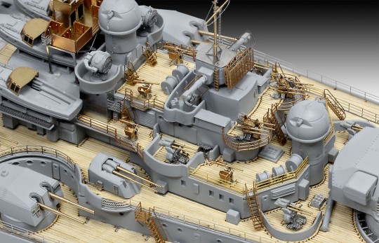

Tatsächlich ist es so, dass Revell die Unterschiede zwischen den beiden Schwesterschiffen sehr wohl darstellt. Für die 2007 erschienene Tirpitz wurden im Vergleich zur Bismarck 150 Bauteile geändert oder ergänzt! Siehe dazu die ausführliche Beschreibung auf http://www.modellversium.de/kit/artikel.php?id=12494

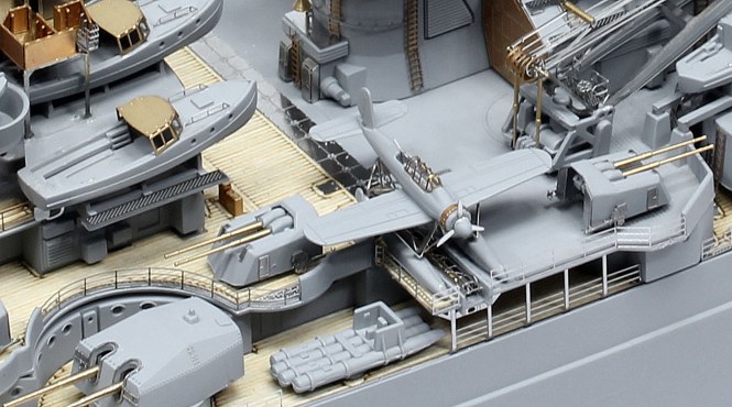

Änderungsbeispiel im Bereich Flugzeugschleuder / Torpedorohrsatz

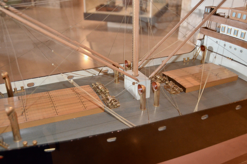

Im Modellbau um die Jahrhundertwende des vorigen Jahrhunderts war es üblich die von Hand gefertigten Messingteile blank zu lassen, um - wie ich meine - die Kunstfertigkeit des Modellbauhandwerks zu betonen. Hier ist wohl der Grund zu suchen, warum man heutige Modelle in dieser Ausführung zu sehen bekommt.
Beispiel eines Frachtschiffmodells aus dem Schifffahrtsmuseum in Dubrovnik
Selbstverständlich kann man die Ätzteile bepinseln, ich benutze dazu aber die Airbrush vor dem Anbau der Teile, damit die filigranen Miniaturen nicht durch die mit Pinsel aufgetragene Farbe zugepappt werden. Damit sie beim Besprühen nicht davon fliegen, klebe ich sie auf doppelseitiges Klebband oder benutze gummiartige Haftpunkte, erhältlich in der Papeterieabteilung.
