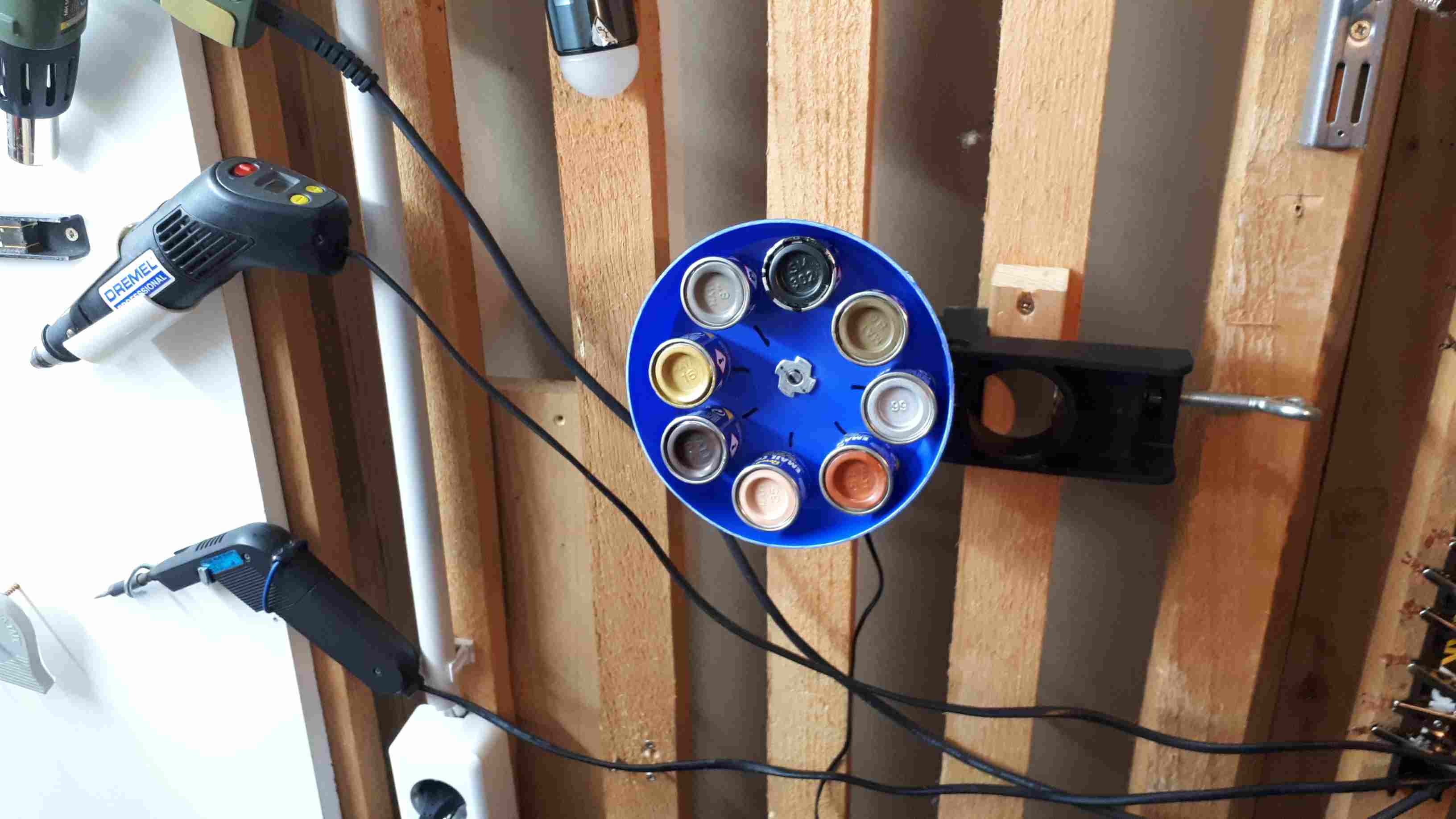

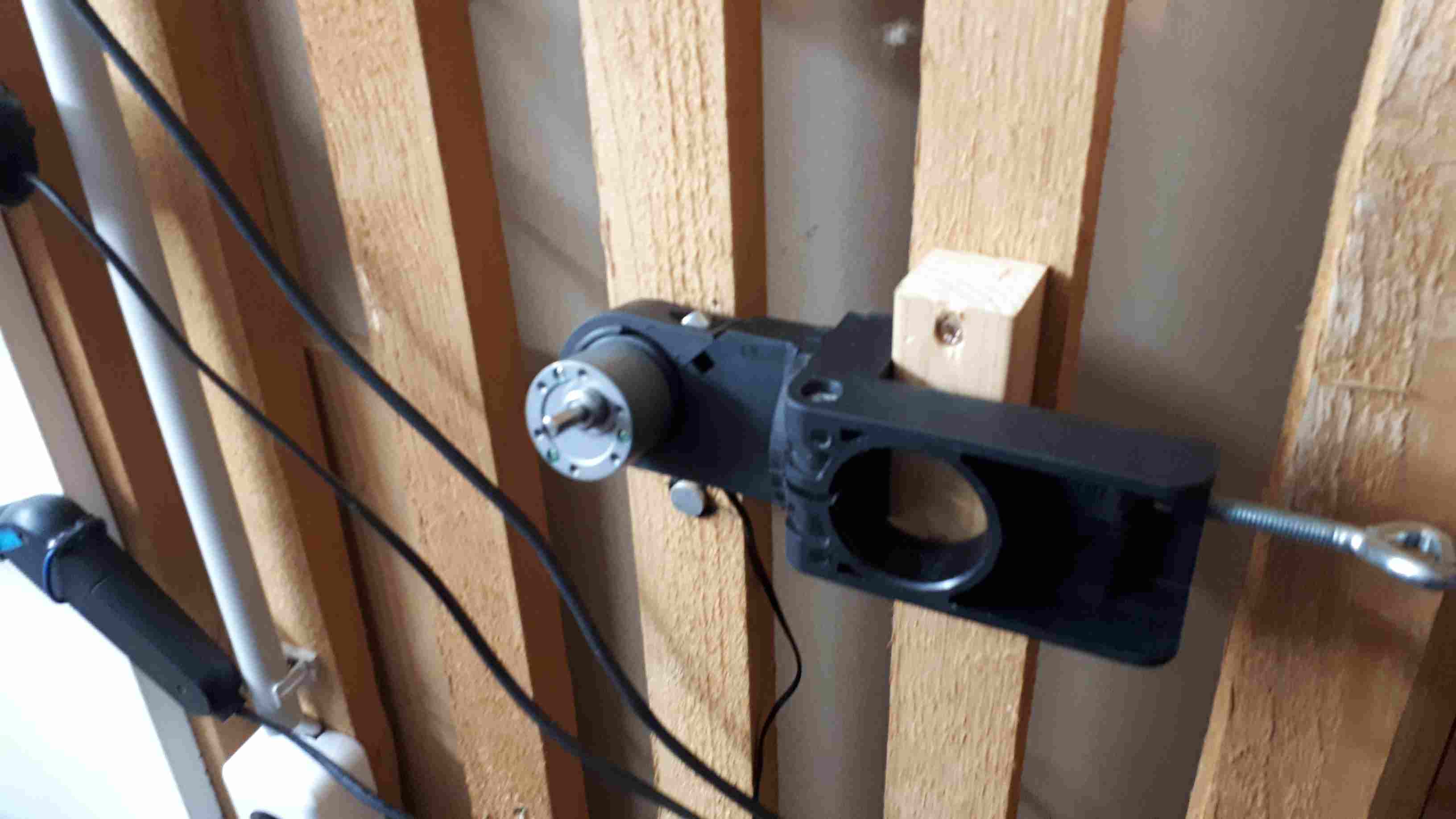

so, hab mal meinen Farbmixer gebaut.....funktioniert grandios, nix mehr mit rühren, schütteln oder kleckern..
Getriebemotor 12V /200 Upm vom Conrad EUR 24,90, macht mit 7,5 V Netzteil (hatte ich noch liegen) noch ca. 100 rpm (200 upm waren mir zu schnell an 12 V, darum 7,2, V
1 Plastikschale vom Obi/Fliesenkleberschale EUR 2,49
1 Einschlagmutter M6 aufbohren auf 6 mm und mit der Zange die abflachung der 6 mm Motorwelle in die Einschlagmutter reindrücken (geht im aufgebohrten zustand easy)
rückseitig 8 magnete mit heißkleber, die Krallen der einschlagmutter ebenfalls mit heißkleber fixiert
die magnetkraft reicht durch den kunststoff

mit einer V2A Hutmutter M6 im Farbdöschen wird das kräftig durchmischt! auch ohne Drehrichtungsänderung.
Läuft ja nur mit ca. 100 UPM
