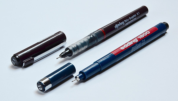

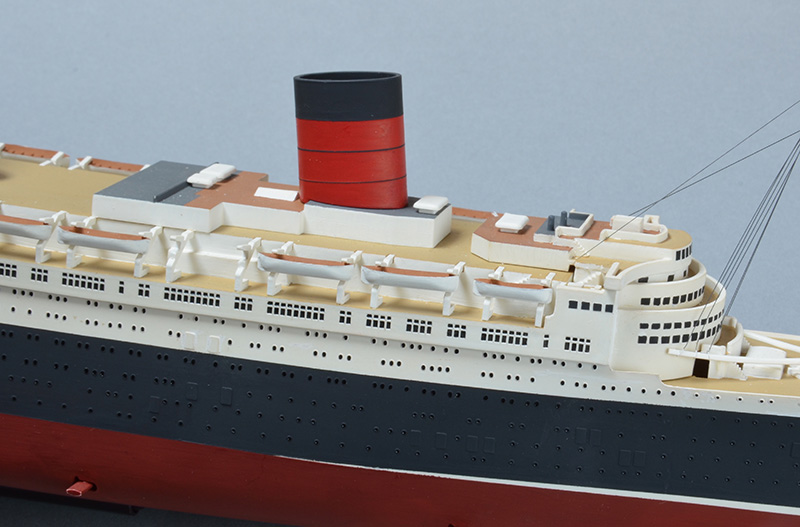

Nach einem gut getrockneten Anstrich mit Enamel-Weiss von Revell schwärze ich die Vertiefungen mit einem Tuschstift 0,1 mm von Rotring oder Edding.
Hat sich, wie du auf auf der Queen Elisabeth in 1:600 von Airfix (gebaut in den Achzigerjahren) siehst, sehr gut bewährt.

WOW wirklich gut geworden mit dem Stift :clap:

Der Tuschstift von Rotring oder Edding ist schon nicht schlecht ! Ich habe noch keinen Stift mit einer Strichstärke von 0,1 im Handel gesehen ! Bei dem Finelinern von Stabilo geht es erst bei 0,7 los !
Gibt es den denn auch in verschiedenen Farben ? Denn bei der Color Magic gibt es Fenster in blau und schwarz ! Die blauen Fenster habe ich mit sehr dünnen Zahnstochern und der original Farbe von Revell ausmalen können !
