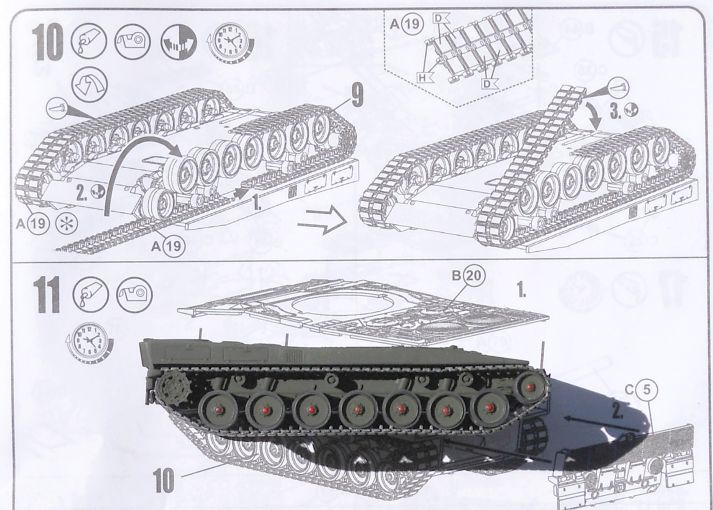

Ich bin mit dem Leopard 2A5 in 1:72 beschäftigt und muss demnächst die Ketten biegen und um die Räder legen. Das geschieht mithilfe von heißem, aber nicht kochendem Wasser. Aber was heißt heiß? Ich habe vor, das Wasser zum Kochen zu bringen und danach10 Minuten abkühlen zu lassen. Ist das zu heiß?
Ich könnte das natürlich einfach ausprobieren. Aber nachdem ich einmal versucht habe, eine verzogene Rumpfhälfte der Bf 109 in 1:24 über Wasserdampf zurechtzubiegen und der Kunststoff dabei eingelaufen ist, frage ich lieber.
Temperatur zum Kettenbiegen?

meinst Du Vinyl-Ketten oder welche aus Hartplastik? Bei meinem Force of Valor M-1 Abrams war die Vinylkette zu kurz und mußte sie in die Länge ziehen. Dazu habe ich das kochende Wasser in eine Porzellanschale gegeben und gleich danach die Ketten rein. Nach ca. zwanzig Sekunden hab ich dann die erste rausgenommen und vorsichtig gezogen. Nach einigen Wochen sind sie aber wieder auf die ursprüngliche Länge geschrumpft.

ich würde mich von unten nach oben arbeiten. Eine Schale mit warmen Wasser schrittweise mit kleinen Mengen kochendem Wasser auffüllen. Nach jedem Nachgießen probieren. Damit sollte eigentlich nichts schiefgehen.

Da musste ich jetzt echt nachschauen, wie das gemacht wurde. Das ist wirklich ungeschickt. Bis zum 1996er Modellausgabe waren zumindest noch ein paar Einzelglieder und -abschnitte dabei.
Da stelle ich mir echt die Frage, warum man ab der Ausgabe 2011 hier suboptimiert hat. Der 2A5 ist doch im Grunde das selbe Modell. Die Kettenbreite ist doch unverändert? Hat sich die Kette geändert? Verstehe ich nicht.
Das ist ja wirklich eine saublöde Ausführung, die Revell da gemacht hat. Und das bei einem Modell ab 10 Jahren.
Was evtl. auch gehen würde, wäre ein Fön. Erst an der Oberseite der Laufrollen ankleben, und dann unter fönen um die Laufrolle rumbiegen.

Danke für die rege Teilnahme am Brainstorming. Ich finde den Vorschlag von Nightquest1000 sinnvoll, weil man die Temperatur nach und nach erhöhen kann, bis die notwendige Flexibilität erreicht ist. Ein Föhn scheidet aus, weil ich keinen habe. Ich werde über den Ausgang berichten.

Heißes Wasser aus der Leitung allein reichte nicht, weil es ziemlich schnell abkühlt, bevor der Kunsstoff warm geworden ist. Ich habe es dann noch mal mit einer Zugabe von kochendem Wasser probiert und auch die Kette eine Zeit lang unter lfd. heißes Wasser aus dem Hahn gehalten.
Letztlich habe ich dann die Kette in passende Stücke geschnitten, eine Zeit in heißes Wasser gelegt, die Teile zwischen den Fingern gebogen, wo erforderlich, und dann stückweise aufgebracht.
So, wie Revell sich das vorstellt, geht es wohl nicht, auch weil das vordere Rad einen sehr engen Radius hat und die Kette dort bricht.
Außerdem hatte ich mir selber ein Bein gestellt, indem ich die Wanne schon vorher mit dem rückwärtigen Teil 11/C5 komplettiert hatte.
Aber immerhin hat es ja auch so geklappt.
(1) Reihenfolge der Montageschritte beachtenAußerdem hatte ich mir selber ein Bein gestellt, indem ich die Wanne schon vorher mit dem rückwärtigen Teil 11/C5 komplettiert hatte.
Aber hat ja trotzdem geklappt
Ich frage mich allerdings wirklich, wer sich so einen Schmarrn einfallen lässt.
Bauen die das nicht mal selber?

@Nougat ... es geht nicht um die Entwicklung sondern auch darum, wer die testshots zusammenbaut und dann darauf basierend die Bauanleitung (Bauschritte) festlegt. Dort findet die QS statt. Dort sollte das angemerkt werden, ob das so sinnvoll ist. Zumal in älteren Bausätzen "ordentliche" Ketten beigelegt waren. Dashalb verstehe ich nicht, dass man das dann aus Hartkunststoff macht und nicht aus Gummi.
@Eugen ... doch, bauen sie. Unter Anderem.
Gut, dass es doch geklappt hat! Jedoch stelle ich mir vor, dass da schon sehr viel Vorsicht geboten ist, wenn da mit deutlich heißem Wasser hantiert werden muss.
Ich weiß auch, dass sie es sollten. Aber bei manchen Bausätzen bin ich mir nicht sicher, ob sie es wirklich tun.@Eugen ... doch, bauen sie.
