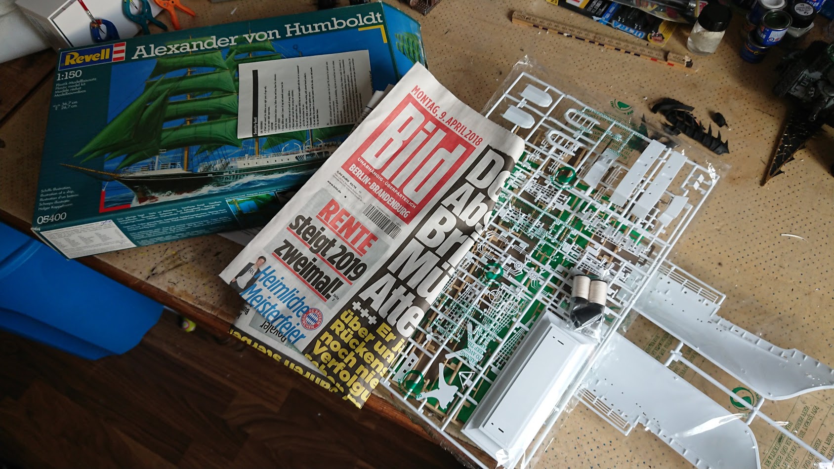

Guten Morgen,
nach langen grübeln endlich eine Entscheidung.
Ich werde die Alexander von Humboldt in 1:150 bauen.
Als erstes natürlich der Nachweis über die Ungebautheit.
Heute habe ich dann erstmal noch fehlende Farben bestellt.

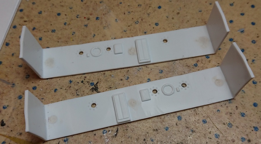

So als erstes gibt es Schleifarbeiten.
Leider sind die Löcher an den Außenseiten, sodass ich diese spachteln und schleifen musste vor dem Bemalen.
Gleichzeitig habe ich angefangen den Rumpf zu bemalen.

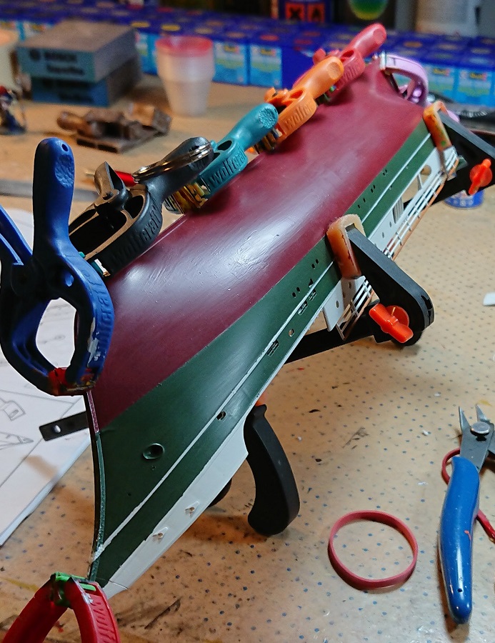

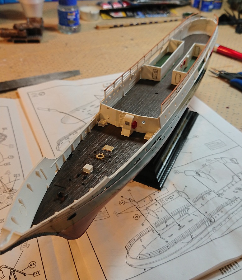

Im nächsten Schritt wurde der Rumpf zusammen geklebt.
Wie immer bei zweiteiligen Rümpfen mussten viele Klammern herhalten.
Das meiste hat aber gut gepasst und es sind nur wenige Nacharbeiten notwendig gewesen.

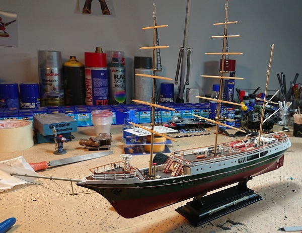

Und weiter geht es.
Die Masten wurden angeklebt und haben Ihre ersten Wanten erhalten. Am dritten Mast werden in den nächsten Tagen noch ein paar Details angebaut und dann nähere ich mich der Takelage.

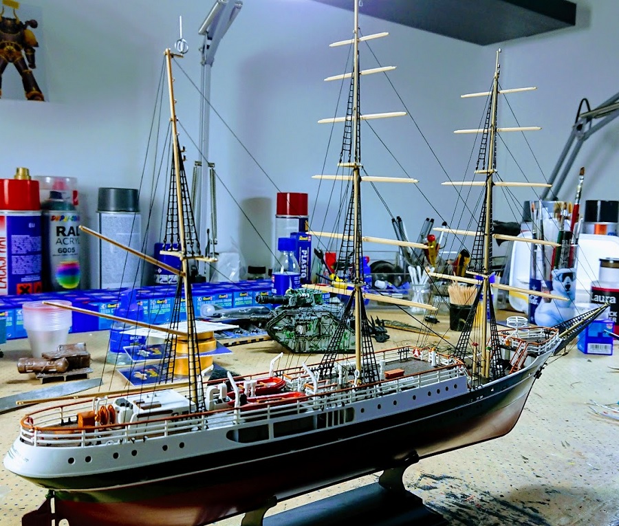

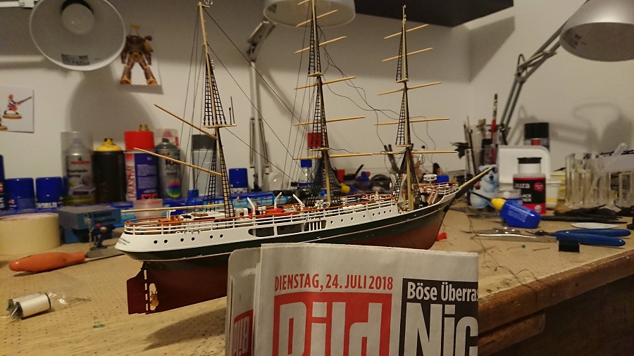

So mit der Takelage wurde begonnen und gleich noch der zweite Zeitnachweis.

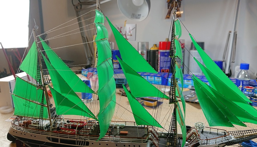

Frisch aus dem Urlaub geht es weiter.
Das stehende Gut ist fertig und es geht an die Segel.
Da die Humboldt solch schöne grüne Segel hat, habe ich hin und her überlegt, ob ich eine Alterung daran versuche oder nicht.
Ich habe mich jetzt dagegen entschieden, da mir das Risiko zu groß ist, das ich die Segel versaue. (Ich weiß gibt garantiert minus Punkte in der Wertung.)

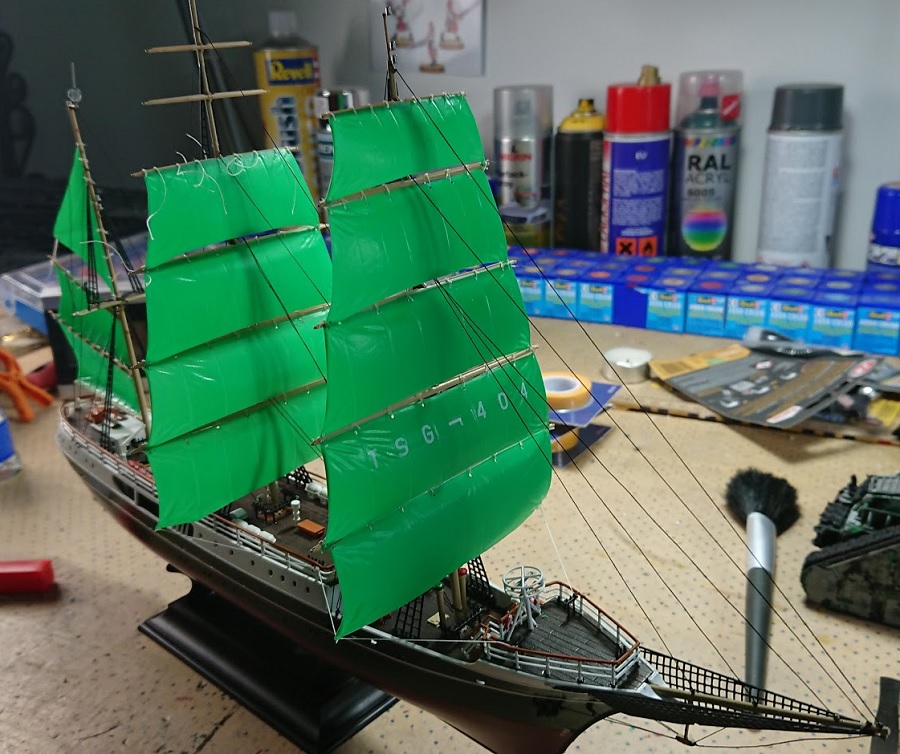

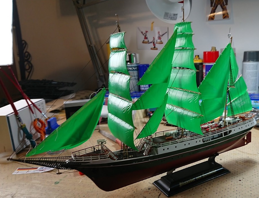

Und weiter ging es an diesem Wochenende.
Auf dem Programm stand Segel anknoten.
Immerhin 12 von 24 Segeln sind jetzt dran. Ich hoffe, dass ich diese Woche mit den Segeln fertig werde.

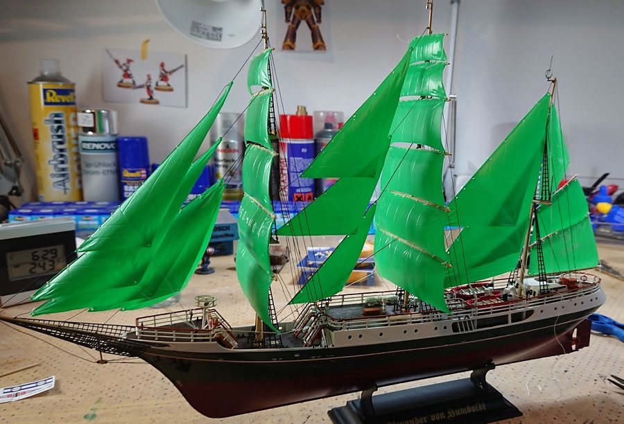

Und wieder ist eine Woche rum :(
Es ging weiter mit Segel befestigen. Aktueller Stand ist: noch drei Stück. Danach geht es mit der Takelage weiter.
Ich hoffe bis zum Wochenende mit den Segeln fertig zu sein.

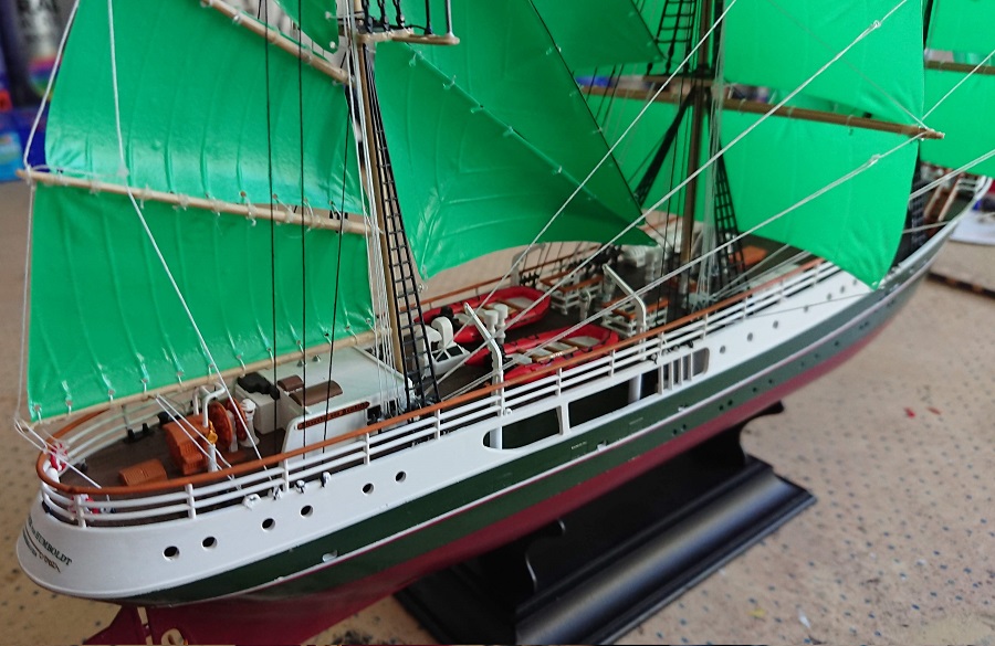

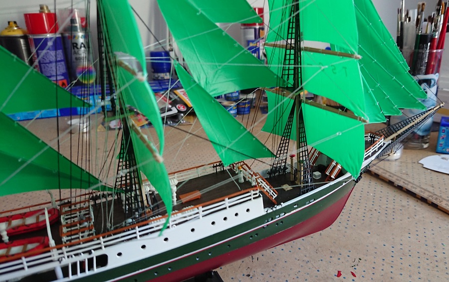

Segel sind dran. Juhu!
Weiter geht es mit der Takelage. Aufgrund mangelndes Könnens muss ich an manchen Stellen die Takelage vereinfachen. Ich bemühe mich jedoch diese so gut wie möglich umzusetzen.

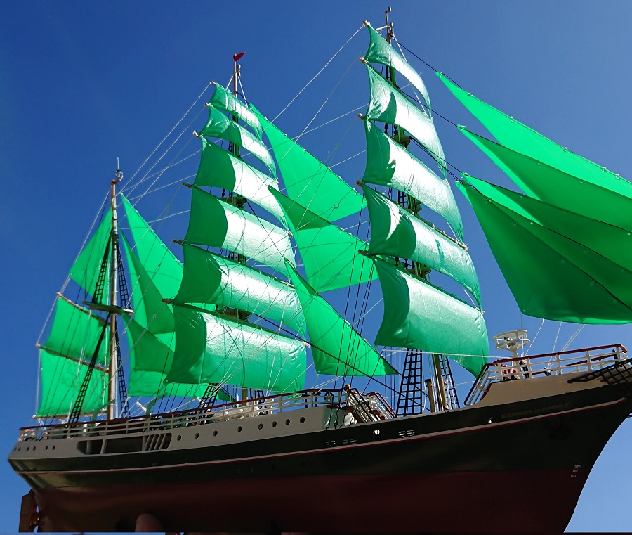

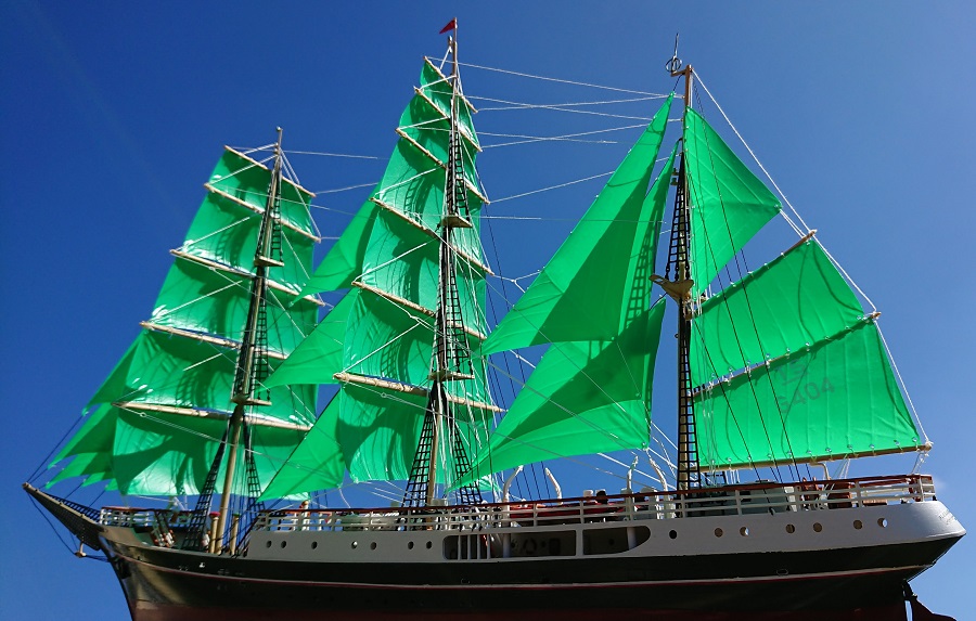

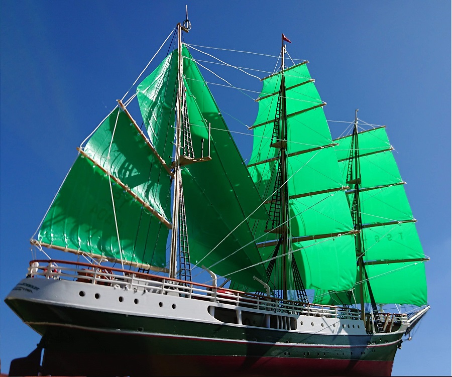

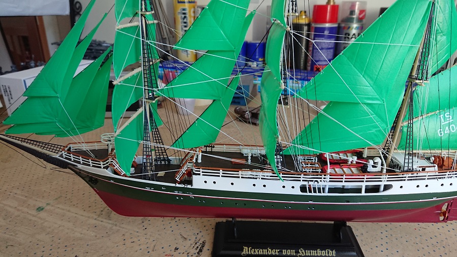

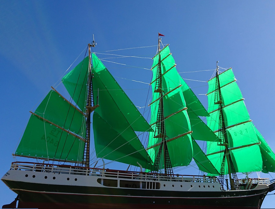

Dieses Wochenende war es endlich soweit und ich konnte die Takelage fertigstellen. Anbei kommen die finalen Bilder.
