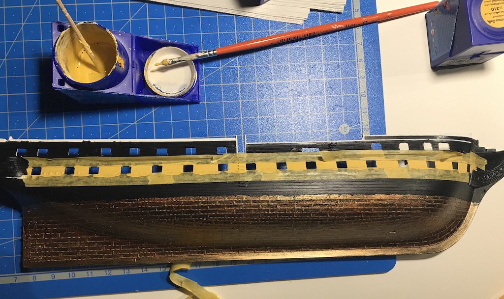

Los geht es also mit der kleinen Constitution:
... und einer ganz anderen Farbgebung als vorgesehen.
Ich wollte nicht beide Constis gleich in schwarz/weiß bemalen. Daher habe ich mich bei der kleinen für eine schwarz/beige-gelb Farbgebung entschieden.
Diese hat es auch wirklich zwischenzeitlich so gegeben und ist nicht nur von mir erdacht.

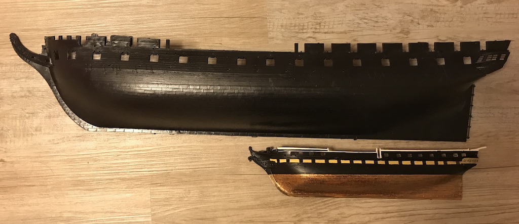

Und bevor es richtig los geht, noch ein kurzer Größenvergleich der beiden Constis:
Alex
Beiträge: 2445
Been thanked: 36 times
Das ist ja schon ein ordentlicher Größenunterschied :shock: :o

zum Größenunterschied:
Die kleine Constitution ist offiziell 1:146 aber in Wirklichkeit dann doch 1:200 oder mehr, wie das Foto zeigt. Und damit komme ich auch zum Pinsel.

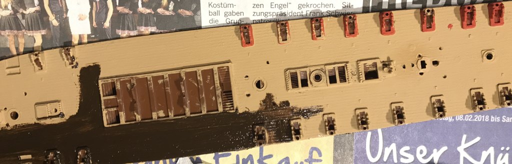

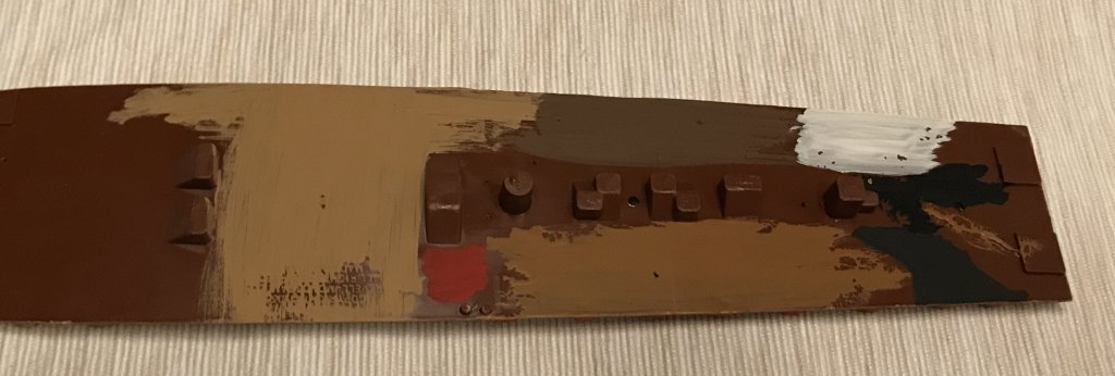

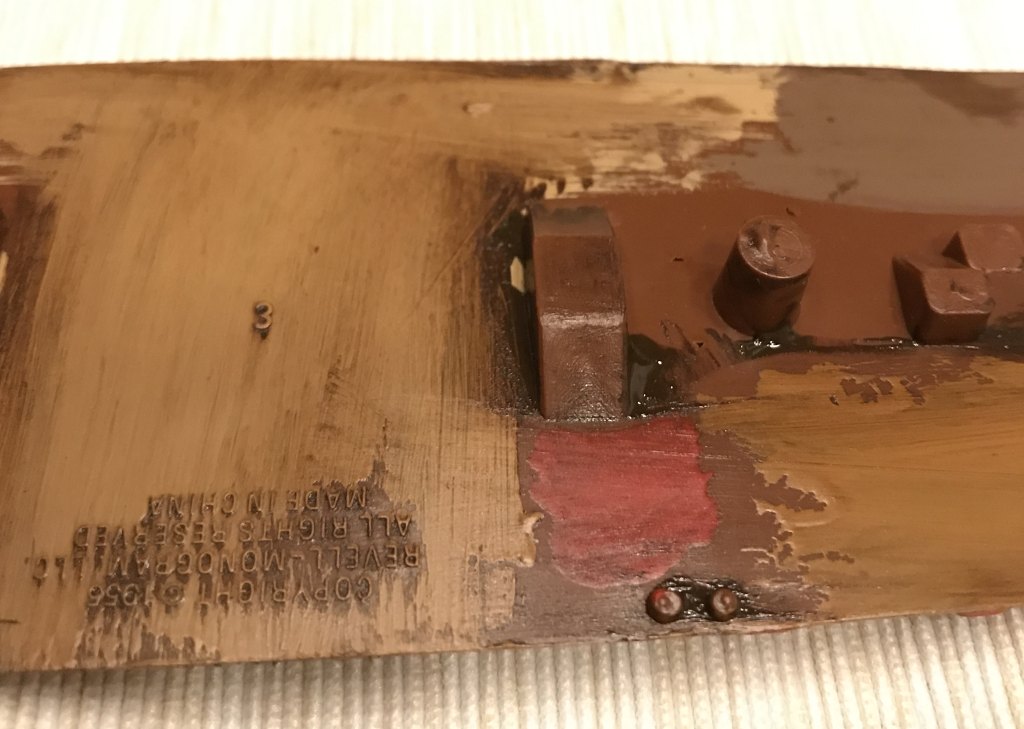

Wie bereits erwähnt habe ich schon vor einigen Wochen angefangen. Erst mit den Rumpfhälften dann mit dem Deck.

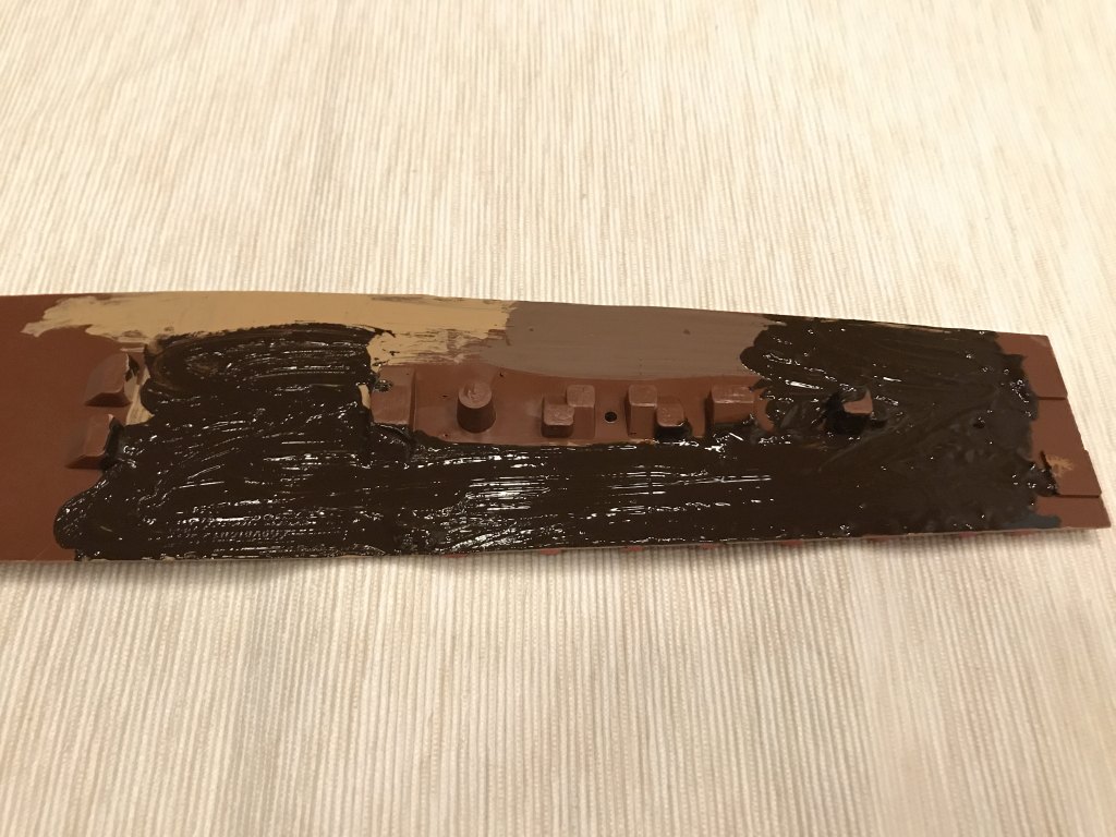

Bei dem Deck wollte ich das Malen mit Ölfarbe probieren. Zum ersten Antesten habe ich die Unterseite mit verschiedenen Farben bemalt.
Anschließend alles mit Ölfarbe eingepinselt.
Und nach rund einer halben Stunde wieder abgewischt.
Das Ergebnis fand ich noch nicht so toll, da ich auch zu viel Farbe weggewischt hatte. Ich wollte es aber trotzdem auf dem richtigen Deck ausprobieren.
Also dort das gleiche nochmal

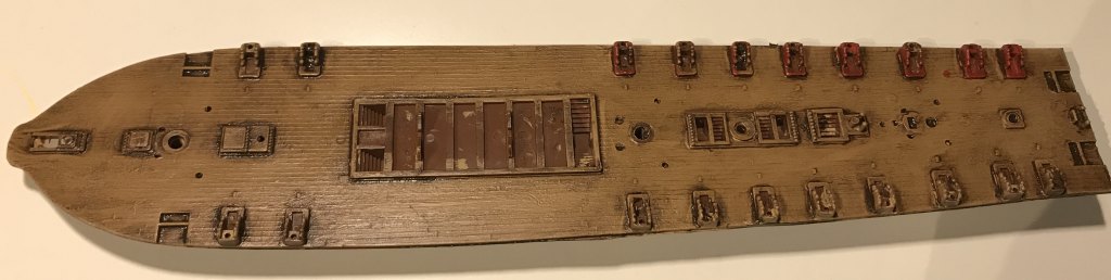

und wieder abgeputzt
Hier nach einer Woche in der Nahaufnahme
Ich bin mit dem Ergebnis auf jeden Fall sehr zufrieden.

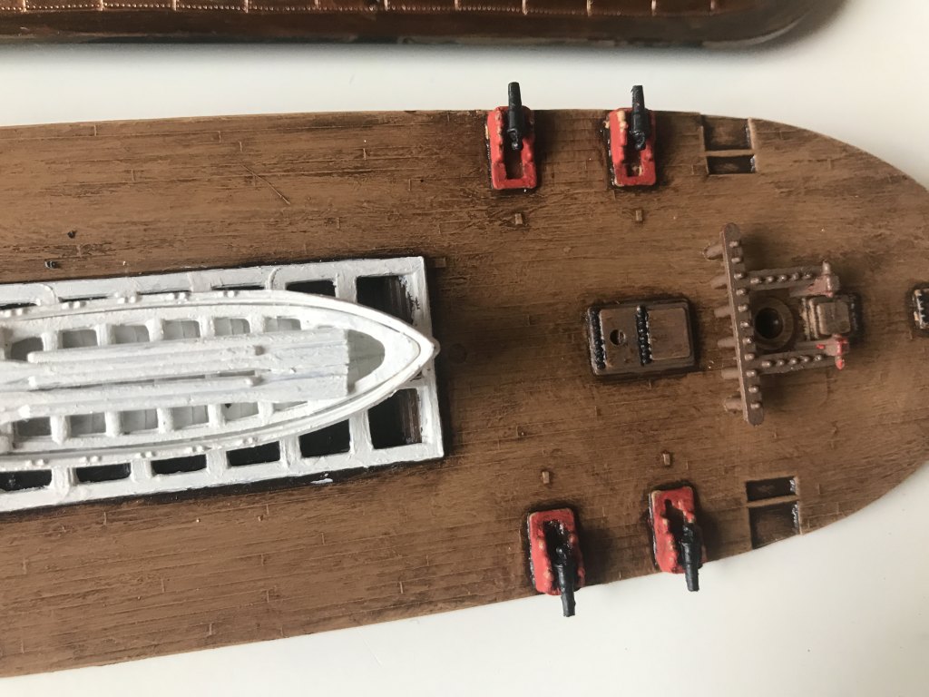

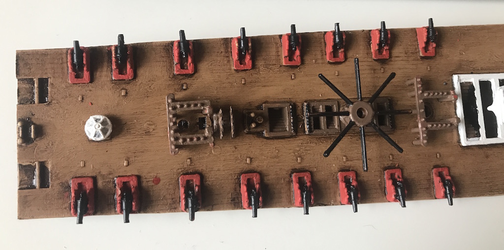

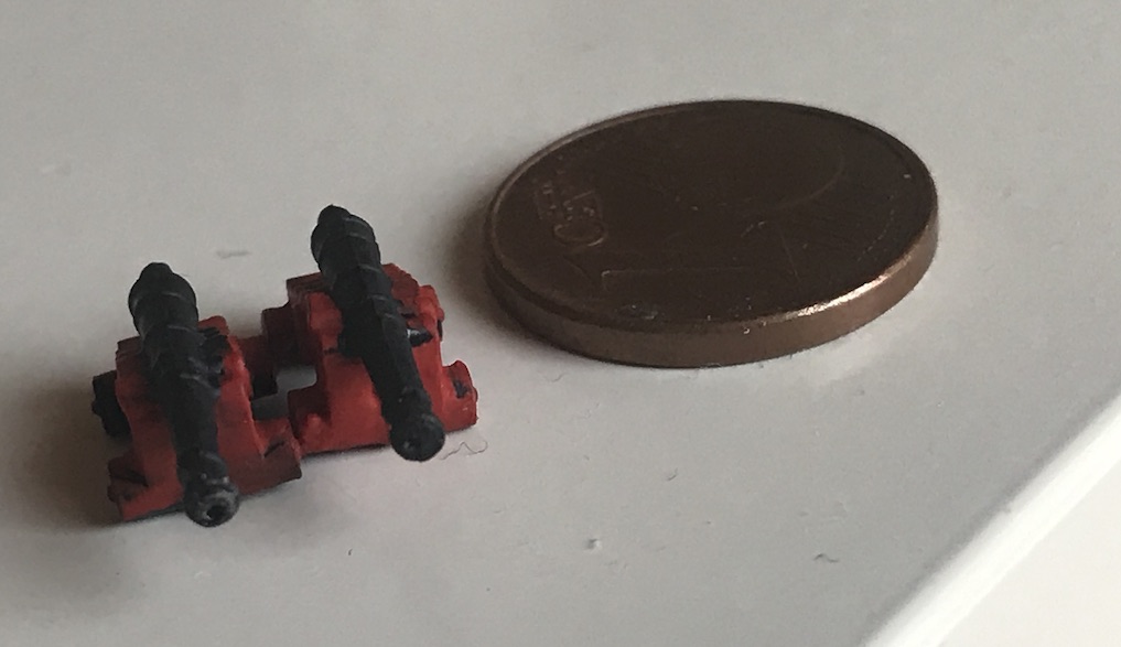

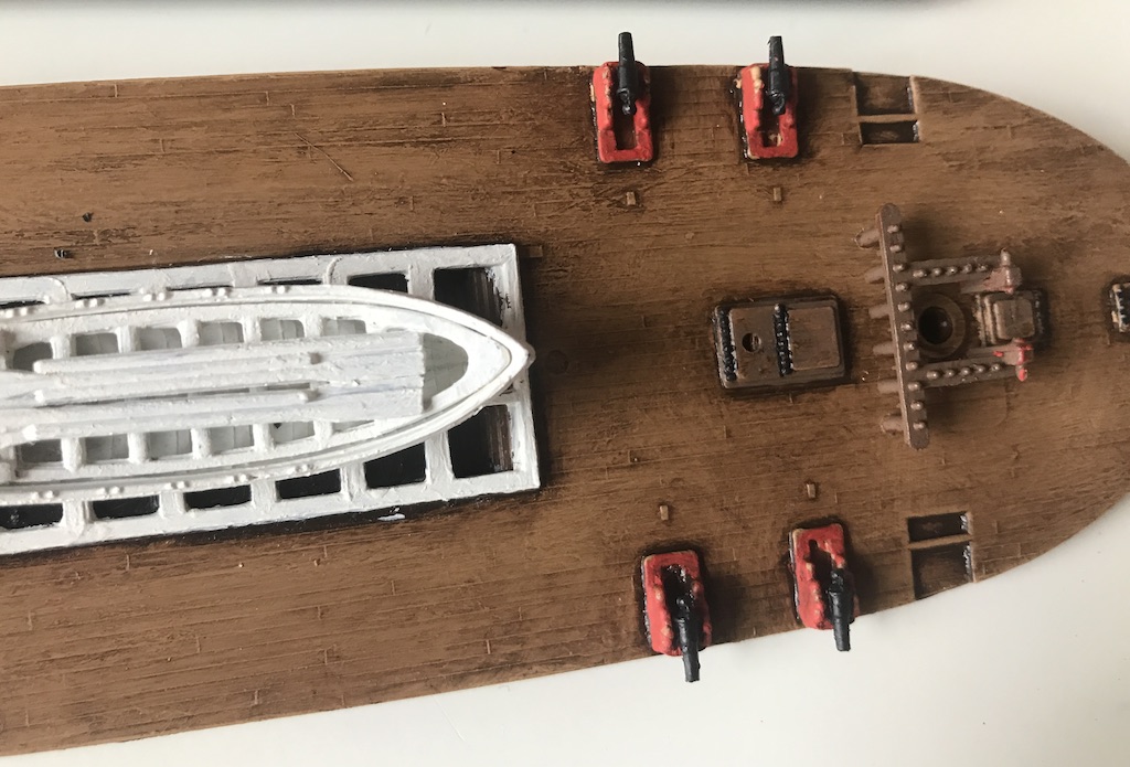

Und weiter ging es mit den Kanonen. Diese sind schon wirklich sehr klein. Noch schlimmer sind dann nur noch auf dem Deck die Karronaden.
Leider haben die Kanonen kein Loch (also Schacht für die Kugeln). Trotz der geringen Größe habe ich versucht die Kanonen aufzubohren. Das hat auch mit dem kleinsten Bohrer den ich hatte 0,3 mm ganz gut funktioniert. ABER: Es dauert verflixt lang. Und da es insgesamt 52 Kanonen und Karronaden sind war mir das viel zu mühselig.
Also habe ich es mit einer heissen Stecknadel probiert. Das ging deutlich schneller. Pro Kanone nur wenige Sekunden. Problem dabei ist, dass wenig Zeit zum Zielen oder Korrgieren ist. Hat aber bis auf eine paar Ausnahmen ganz gut geklappt. Hier im Vergleich eine Kanone mit und ohne Loch.
18-02-25 12-08-18 2292_2.jpg (84.18 KiB) 8525 mal betrachtet

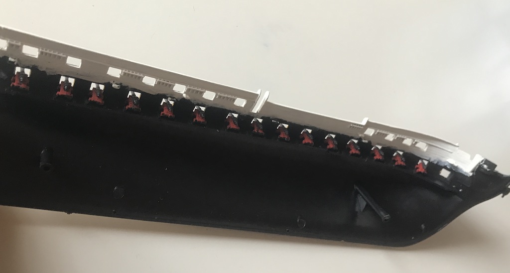

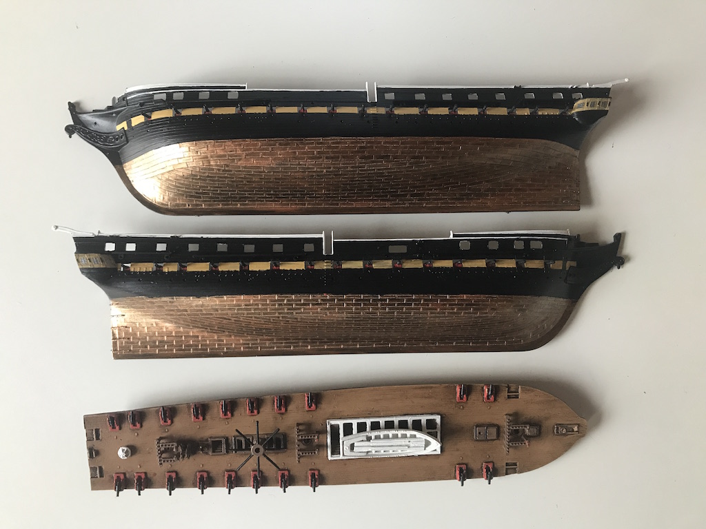

Im nächsten Schritt habe ich dann ale Kanonen an Ort und Stelle positioniert und verklebt.
18-02-25 12-21-49 2294-2.jpg (73.6 KiB) 8525 mal betrachtet
Auf dem Deck habe ich das Beiboot, das Steuerrad, die Belege? und das Gangspill angebracht.
18-02-25 12-30-59 2297_2.jpg (160.79 KiB) 8525 mal betrachtet
18-02-25 12-31-05 2298_2.jpg (194.61 KiB) 8525 mal betrachtet
18-02-25 12-30-48 2295.jpg (201.83 KiB) 8525 mal betrachtet

Hi Alex,
es hilft ja nichts, wenn man lernen will muss man die Fehler kennen.
Zum Pinsel gibt es nicht viel zu sagen. Der gehört in die Mülltonne. Nicht wegen der Größe, sondern wegen des Zustands. Mit diesem Pinsel würde ich keinerlei zufriedenstellendes Ergebnis erreichen. In die Farbe gehören nur die Haare und nicht die gesamte Pinselspitze.
Arbeitest du mit verdünnten Farben? Für mich sieht das nicht so aus. Der Farbauftrag ist durchgehend zu dick. Sehr schön zu sehen am Deck und vor allem auch am Beiboot.
Der zu dicke Farbauftrag verhaut dir dann auch die Öl-Washing Ergebnisse. Die sehen zu fleckig und inhomogen aus. So sieht kein Deck aus. Auch das Öl gehört für ein Washing eigentlich verdünnt. Es sei denn man hat viel Erfahrung im Umgang mit Ölfarben.
Lies dir nochmal die Bauberichte von Dirk durch. Der ist hier immer noch das Maß für Holzoberflächen in diesen Maßstäben. Und er erklärt an vielen Stellen wie er es macht. Auch seine Bilder sind durchweg sehr gut für didaktische Zwecke geeignet.
Wenn du dich verbessern willst solltest du mit dem bis jetzt gezeigten nicht zufrieden sein.

ich möchte jetzt gar nicht großartig herumkriteln, sondern nur Tipps geben. Also bitte das folgende nicht falsch verstehen......
Zum Thema Pinsel muss ich mich Tom anschließen....denn, um gute Ergebnisse zu erzielen, braucht man gutes Handwerkszeug. bei Pinsel solltest du keine Kompromisse machen und dir hochwertige Pinsel in verschiedenen Größen Anschaffen, die entweder für Aqua oder für Enamels auch geeignet sind. Es sollten ein paar flache und ein paar Spitze sein. Ich hatte, als ich wieder in den Modellbau einstieg, eben solche Billig-Pinsel. Habe mich aber belehren lassen und später gute geeignete Pinsel gekauft. Glaub mir das ist ein immenser Unterschied.
Auch zum Farbauftrag hat Tom recht..... Farben verdünnen und nicht zu dick auftragen, lieber mehrere dünne Schichten. Wenn ich z.B. ein Deck bemale, sind es immer 3 - 4 Schichten. Wenn du die Farbe zu dick aufträgst, schmierst du dir sämtlich Strukturen zu. Auch solltest du in eine Richtung arbeiten..... mit der Maserung.
Das mit dem Auftragen (Abtragen) der Ölfarbe ist reine Übungssache. Von mir so als Tipp...... Die Ölfarbe mit einem Lappen auch in Richtung der Maserung abziehen (nicht kreuz und quer). Dann gehe ich mit einem sauberen weichen Pinsel noch mal über das Deck und ziehe mir so überschüssige Ölfarbe aus den Ecken. Eventuell muss man das ein paar mal wiederholen bis man die gewünschte Farbgebung erreicht.
Allerdings mache ich das bei der Vorbereitung der Deck anders vor.... schon allein um Kalfaterten Plankenfugen Darzustellen. Ich graviere die Plankenfugen mit eine Gravierstichel (Scaler) die Plankenfugen ein und ziehe im Nachhinein das Deck mit Schmirgel nach.....
Damit schmirgel ich zwar die vorhandene Maserung ab, aber durch das Schmirgelpapier bekomme ich eine feine Maserung (Mikrorisse), in der die Ölfarbe schön hängen bleiben kann. ....ungefähr so.....:
Wenn du dir das mal genauer ansehen möchtest, kannst du dir das mal in meinen Bauberichten ansehen, zu Beispiel..... viewtopic.php?f=47&t=3314
Wenn du Fehler gemacht hast..... alles kein Beinbruch. Man lernt ja dadurch..."Try and Error"... ging mir nicht anders. Alles was dir bei der kleinen Conny noch nicht so gelingen will, klappt dann eben bei der Großen... :thumbup:

Hallo Tom, hallo Dirk,
vielen Dank für das Feedback und die Tipps.
Ihr habt mich überredet, den Pinsel werde ich entsorgen :oops:
Das mit dem Farben verdünnen und dem Malen in Richtung der Maserung werde ich auf jeden Fall probieren.
Habe schon immer gerätselt, wie man richtig homogene Flächen hinbekommt.
Wollte schon auf Enemal Farbe wechseln.
Jetzt bin ich am überlegen, ob ich die Farbe wieder abnehme oder es als Übungsschiff so lasse.
Mittlererweile ist das Deck auch schon mit dem Rumpf verklebt.
