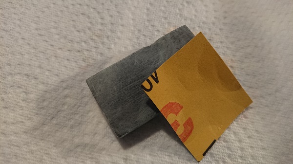

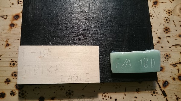

Methode mit Speckstein:
Als erstes schneidet man sich ein Stück Speckstein ab so groß, dass man den Namen des Modells platz hat. Danach fängt man an mit immer feiner werdenden Schleifpapier zu schleifen.
 Wenn es fein genug ist ritzt man mit einem Nagel oder Schraubendreher den Namen ein. Danach kann man in mehreren Schichten Ölen. Dadurch glänzt der Speckstein genauso wie wenn man ihn unter Wasser hält.

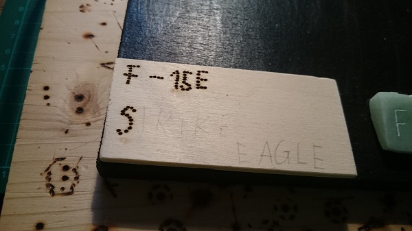

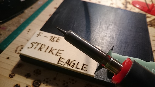

Methode mit Holz:

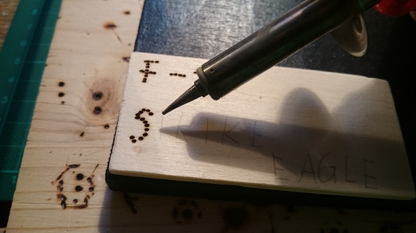

Wie beim Speckstein schneidet man sich das Stück herunter. Danach schleift mann es. Dann zeichne ich mir den Namen vor
und brenne mir mit  Hilfe eines Brennstabes oder Lötkolben
den Namen ein entweder mit Punkten oder gezogenen Strichen.

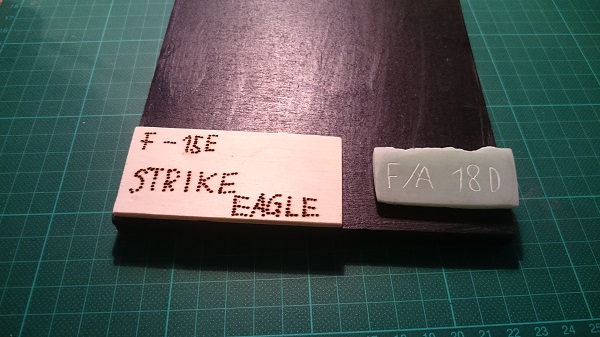

Hier ist dass Ergebnis:

Also, ehrlich gesagt, überzeugend finde ich weder das eingebrannte noch den Speckstein. Da drucke ich mir lieber was aus, oder lasse mir ein Schild gravieren.
schnuerbodenfuxx
Beiträge: 924
Weder die in Holz oder in Speckstein eingebrannten Löcher reißen mich vom Hocker. Sehr, sehr unsauber gearbeitet.
Da mache ich doch lieber meine Schilder mit dem Grafikprogramm "Corel Daw" selber, drucke sie aus und laminiere sie.
oder gar kein Schild...
Axt
Beiträge: 1092
Wohnort: Ruhrpott
Na ja, die Ausführung und das Schriftbild sehen vielleicht ein wenig dilettantisch aus, aber prinzipiell keine schlechte Idee. Wenn es zum Thema passt, wieso nicht? Mir fällt da jetzt spontan der Wilde Westen oder die Steinzeit ein. Allemal kreativer, als etwas auszudrucken. ;)
ModellTech
Beiträge: 371
Also gut der Speckstein auf dem Fertigen Bild wurde im Werkunterricht angefertigt und die Holztafel hätte ich vielleicht mit Linneal Vorzeichen soll na ja fürs nächste mal
In Vorbereitung: Bf 110C/D
Fertig: IL-2; T-50
Warum machst Du überhaupt die Punkte. Zieh den Lötkolben doch einfach auf einer (vorgezeichneten) Linie durch…
