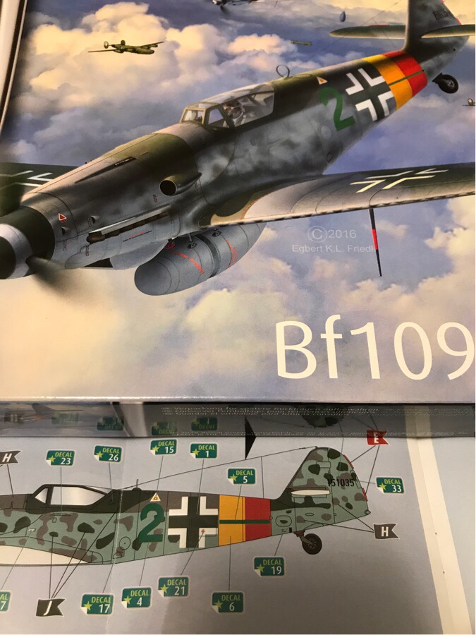

Ihr feinen Leute.
Nun wage ich mich mit Revells BF109 G-10 an meinen ersten 1:48er. Hab mir dazu extra diesen Baussatz ausgesucht. Nun meine Frage, zu der ich zu erst ein Bild vorweg schicken möchte:
Ich möchte gerne diese verwaschenen Flecken wie auf der Boxart auch auf dem Modell darstellen. Meine Idee, wie ich das realisiere ist folgende:
Zuerst würde ich die Basislackierung ohne die Flecken machen. Dann die Flecken auftragen und die "Oberseite" abkleben. Als dritte Schicht würde ich dann zum einen um die Unterseite zu "Highlighten" aber auch um die Flecken so "versunken" wie oben dargestellt zu erzeugen, mit einer aufgehellten Variante des Unterseitenfarbtons nicht deckend rüber gehen, ähnlich wie beim Preshading.
Habt ihr Erfahrung damit, kann das funktionieren?

Haarpinsel oder Luftpinsel ?
Re: Technik für "verwaschenen Flecktarn"
Verfasst: Di 5. Sep 2017, 20:13
von Shyraz
Luftpinsel ;)
Verfasst: Mi 6. Sep 2017, 09:48
von Nightquest1000
dann ist deine Vorgehensweise eigentlich schon richtig. Die Flecken kommen zum Schluss. Normalerweise werden die so spärlich aufgesprüht das ein Aufhellen nicht mehr nötig ist. Allerdings lassen sich zu prominente Flecken (Sprühfehler durch zu viel Luft oder zu weit zurückgezogener Nadel) durch Übernebeln wieder abschwächen.
Die Flecken vorher üben !!!!
Mit einem Stück Plastikspritzrahmen kannst du auch einen Keil fertigen den du hinter den Hebel klemmen kannst, um den Weg zu begrenzen (wenn die Gun keinen Begrenzer hat). Das hilft sehr.
