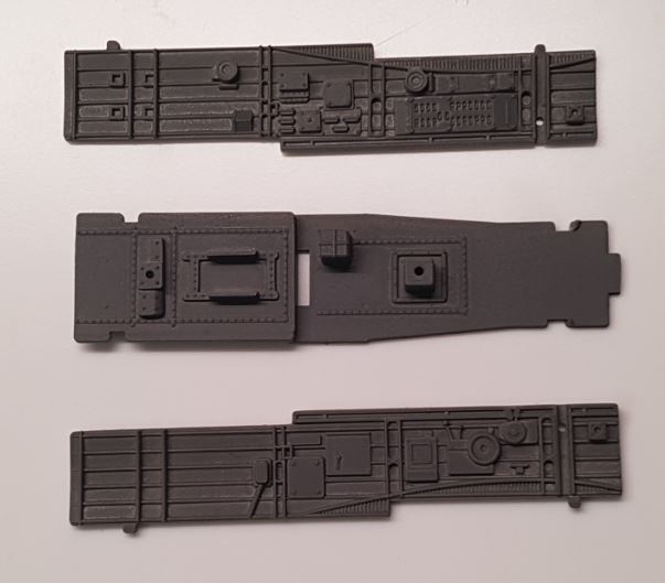

Der Albatros liegt in den letzten Zügen, Zeit ein neues Projekt zu beginnen. Der Stuka ist nun wirklich keine Stil-Ikone aber auch wieder eine der Luftfahrt und sieht gerade wegen seiner wenig eleganten Linien doch wieder irgendwie gut aus. 1/48 ist genau der richtige Maßstab (wie alle Flugzeuge die ich baue) und der Italeri Kit bietet eine solide Grundlage für ein schönes Modell.

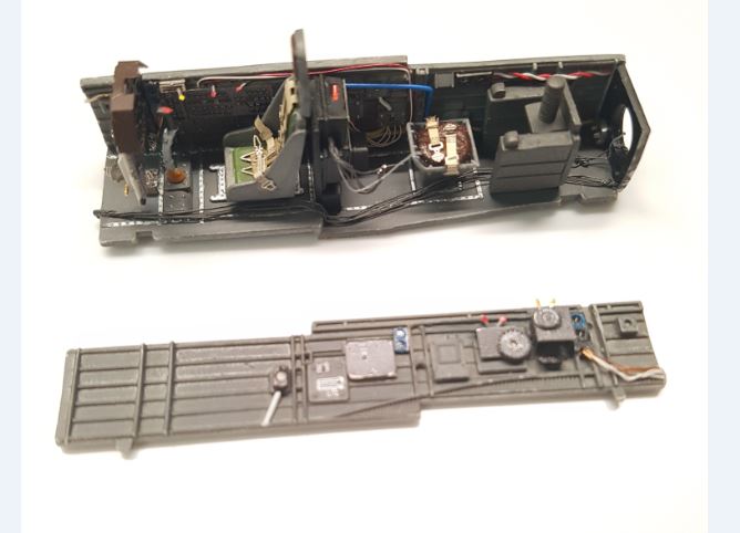

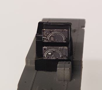

Angefangen habe ich, wie üblich, mit dem Cockpit. Die 3 Sidepanels wurden grau lackiert und werden jetzt mit Leitungen und diversen Ätzteilen angereichert.

Hallo Zusammen,

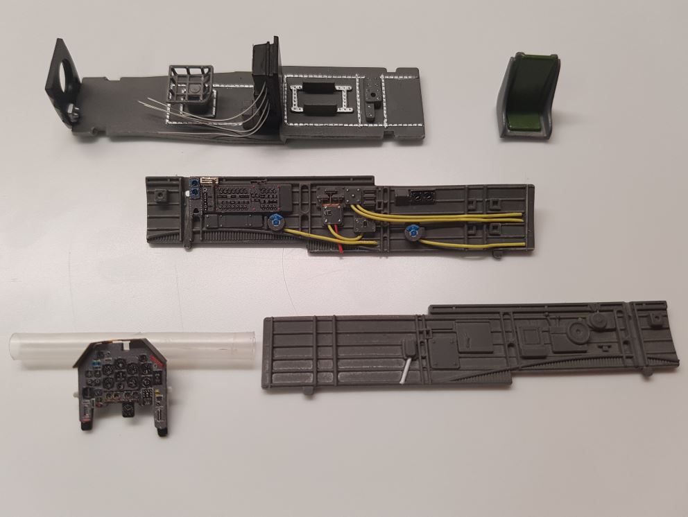

ein großes Cockpit verlangt große Maßnahmen...
Der Bauzustand gestern:

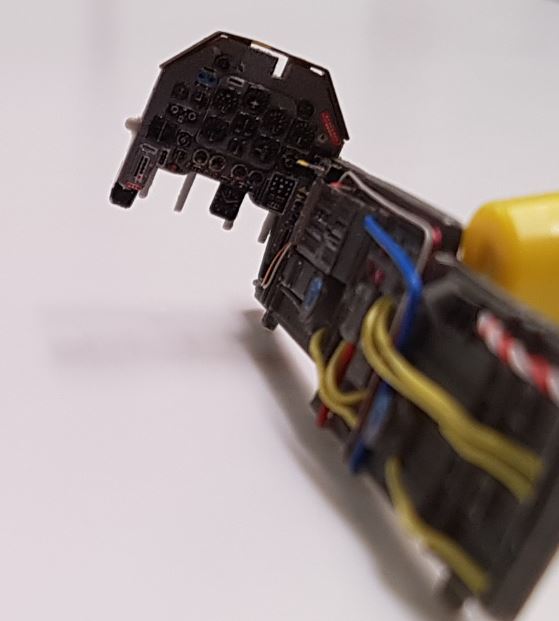

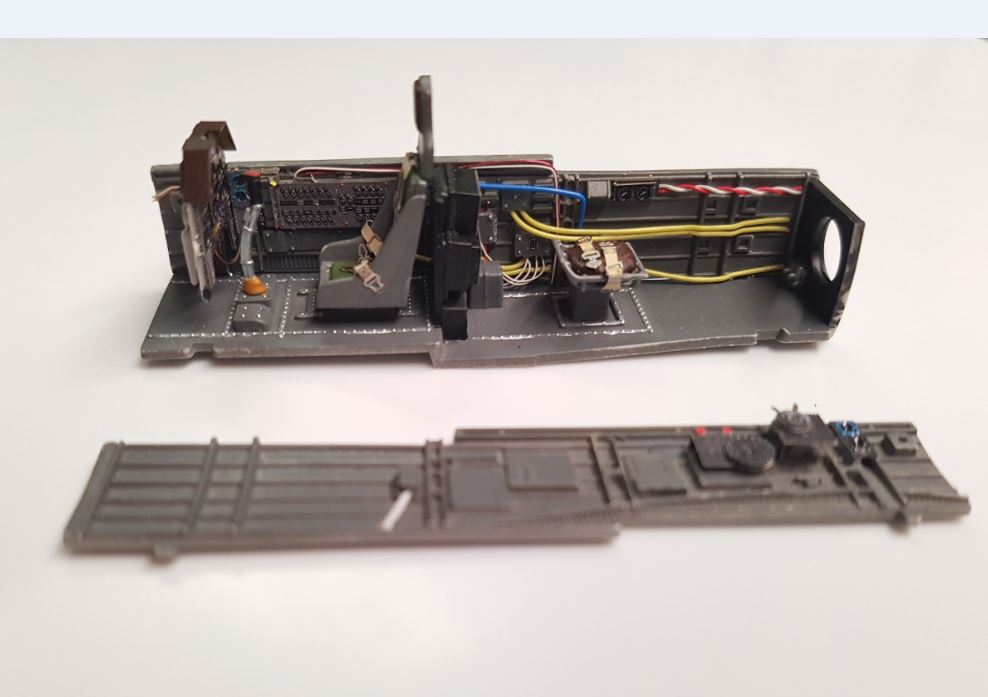

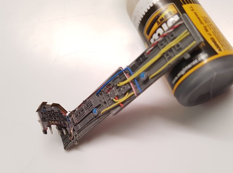

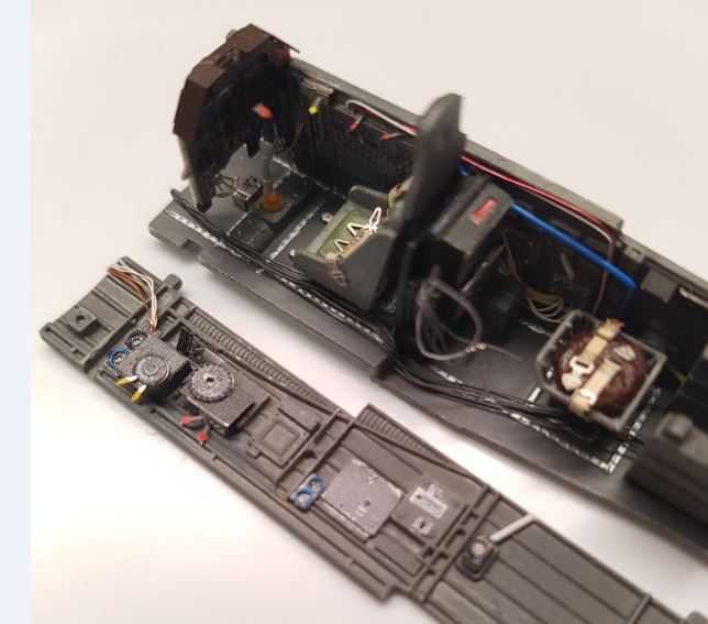

Servus

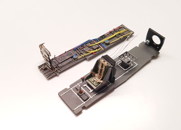

neuester Bauzustand des Cockpits.
Bauzustand am Sonntag:

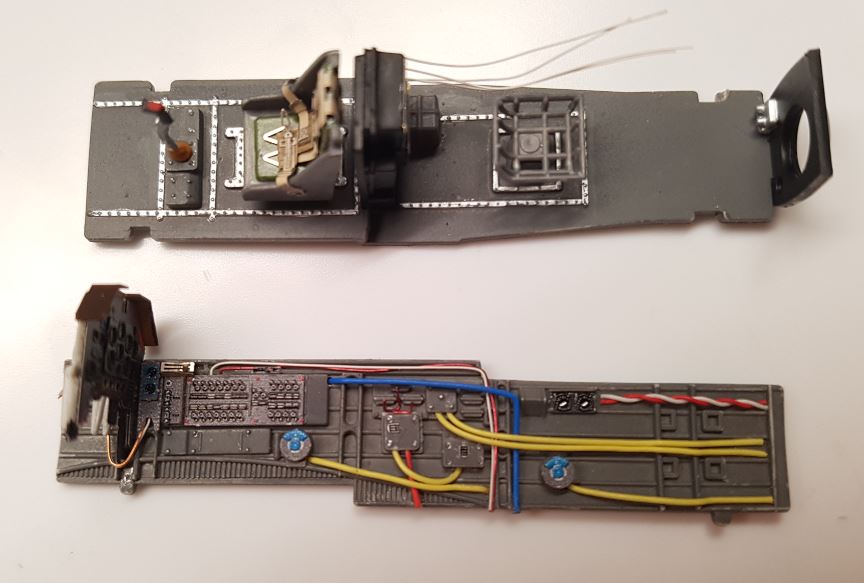

Servus Tom.
schöne Arbeit. Ein paar kleine Änderungen würde ich noch vornehmen, da diese nicht in der Form vorhanden waren. Der rechte kleinere Schaltkasten hat keine Leitungen die nach hinten führen. Dieser war nur mit einem Kabelbund und mit dem größeren Schaltkasten verbunden. Auch die weissroten Leitungen, für die Sauerstoffkontrolle, sind etwas überdimensioniert und waren schwarz gehalten.
Junkers hat keine "gelben" Leitungen verbaut. Nur "weiß" und "schwarze" Leitungen oder als Kabelbund mit Schutzgewebe.   ;)
Nandor
Zuletzt geändert von IchBaueAuchModelle am Di 19. Sep 2017, 15:44, insgesamt 2-mal geändert.
Grund: Bilder EINGEBUNDEN ANSTATT ANHANG
Hi Nandor,
sehr gut, die beiden Kabel nach hinten vom kleinen Schaltkasten haben mich sowieso gestört. Immer so eine Sache mit den Internetrecherchen. Sind nicht immer richtig.
Die schmeiß ich wieder raus. Bei den anderen Anmerkungen schau ich mal wie ich es mache.

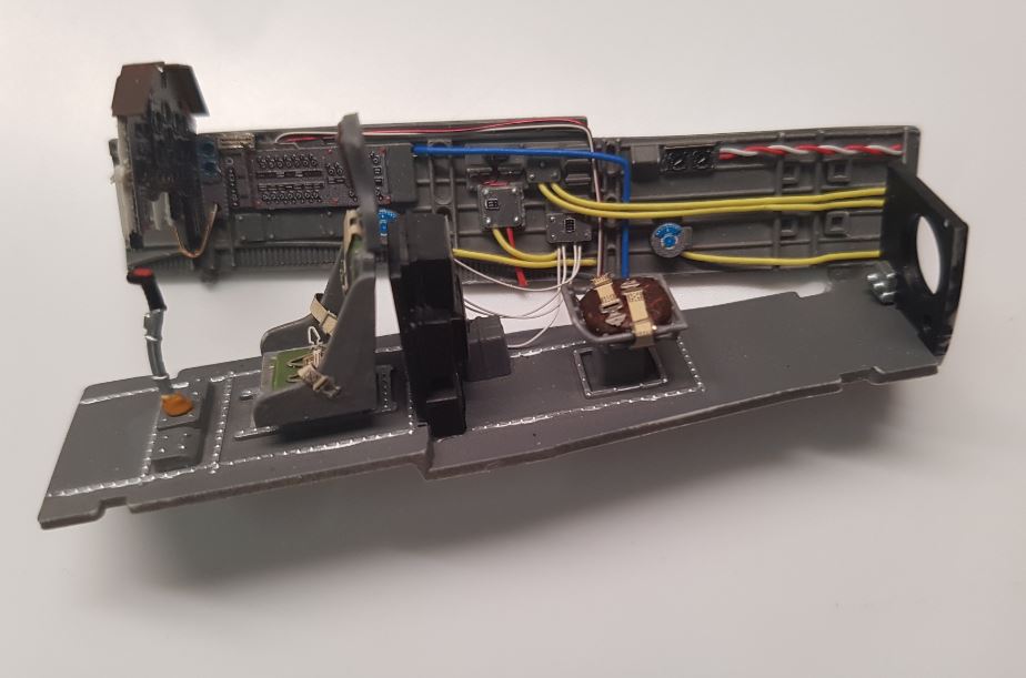

Und wieder weiter...
die zweite Seitenwand vom Cockpit ist soweit fertig:
und angebaut:

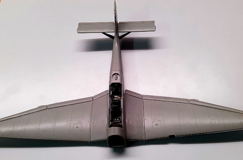

Anschließend habe ich das Cockpit installiert und Rumpf und Flügel soweit vormontiert. Hier ist er fertig zum Schleifen:

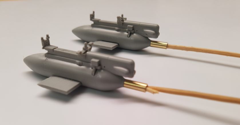

die 3,7cm Kanonengehäuse fertig zum Lackieren:
