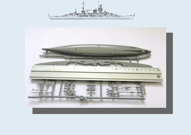

Ahoi Kameraden des Süßwasser`s Bild

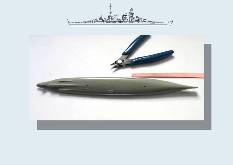

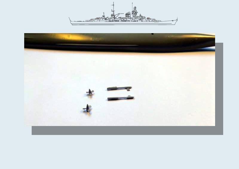

Es wird 29,5 cm lang, hat den SKILL 3 und wird von mir mit diversen Corel Paint X3 Sachen beklebt.

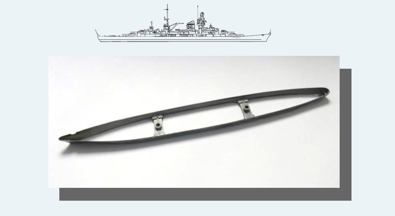

Zuerst bearbeite ich das Unterwasserschiff damit die Gußgrade verschwinden.
Danach kommen die Schraubenwellen mit Kleber in kontakt:
Eugene 1.JPG (24.65 KiB) 7846 mal betrachtet
Eugene 2.JPG (24.16 KiB) 7846 mal betrachtet
Eugene 3.JPG (20.66 KiB) 7846 mal betrachtet

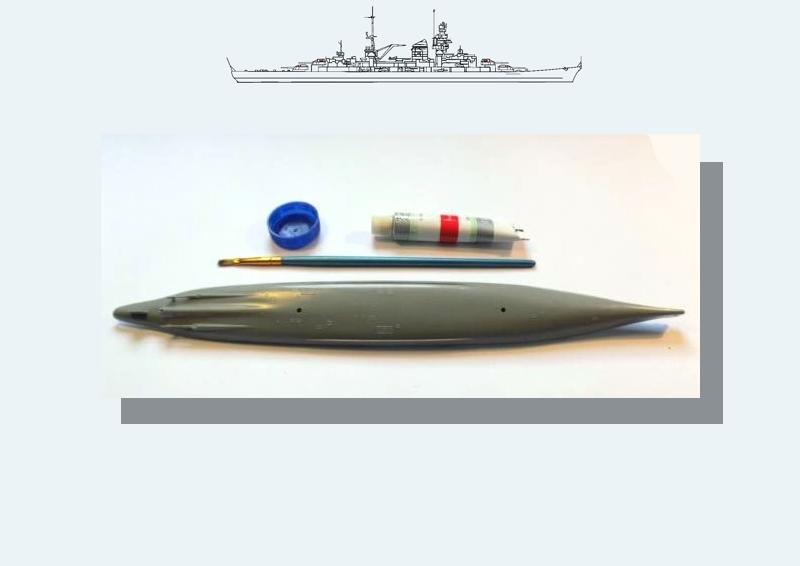

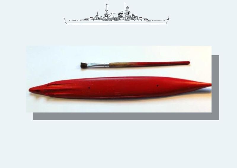

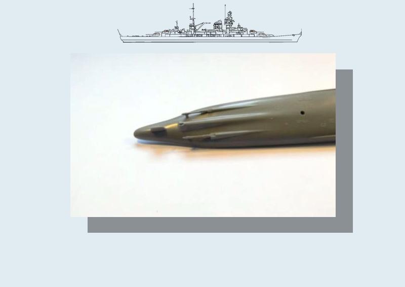

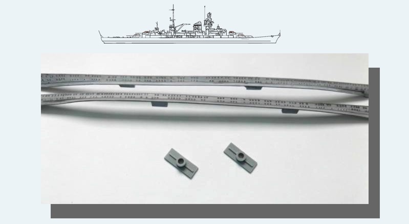

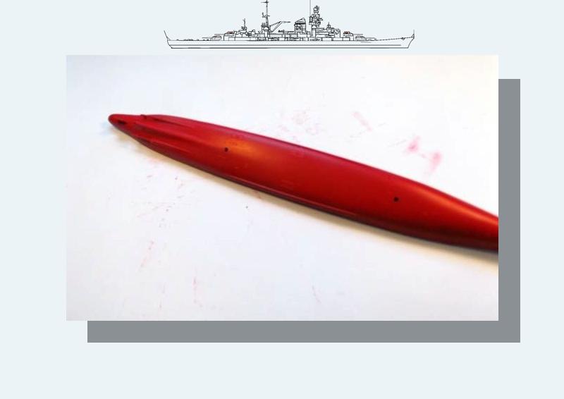

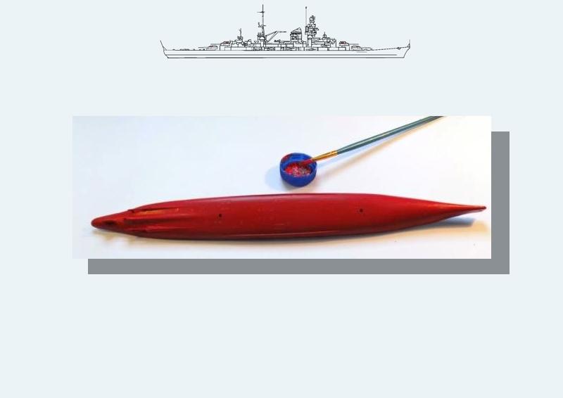

Schodelle ich werde das Unterwasserschiff mit Ölfarbe anmalen.
Das Schiff wird mit feinstem Schleifpapier geschliffen, gesäubert und dann mit Roter Farbe bemalt.
Eugene 4.JPG (22.34 KiB) 7844 mal betrachtet
Diese lasse ich dann anziehen.
MIt einen weichen Borstenpinsel wische ich dann ganz leicht über das Teil.
So verschwinden dann die Pinselstriche und das Unterwasserschiff sieht wie Gebrusht aus.
Wieder mal der Nachteil, das Teil muß jetzt mindestens ein Woche trocknen das es ja Ölfarbe ist
Eugene 5.JPG (21.09 KiB) 7844 mal betrachtet
Eugene 6.JPG (23.28 KiB) 7844 mal betrachtet
Eugene 7.JPG (23.89 KiB) 7844 mal betrachtet

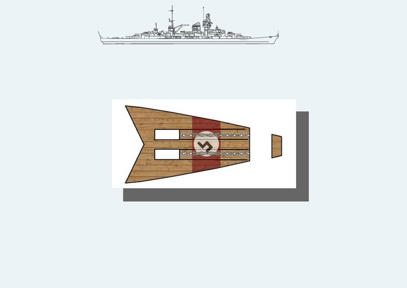

Das nicht trocknen in schneller Zeit hat noch einen Vorteil, ich kann mich um die Texturen kümmern  :D

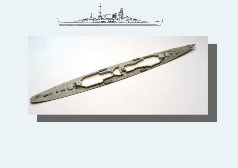

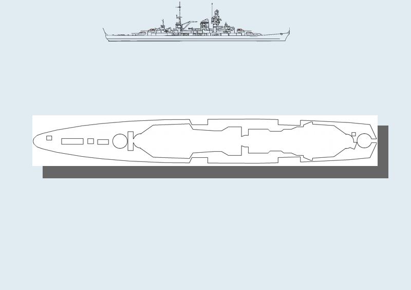

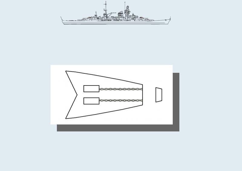

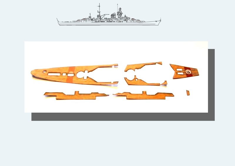

Ich nehme die Maße von dem Deck ab........................
forum 1a bmp.JPG (32.52 KiB) 7842 mal betrachtet
Fotografiere das Deck und passe es im Programm an..................
forum 1 b.JPG (22.59 KiB) 7842 mal betrachtet
Zeichne alles ab............................
forum 1.JPG (22.97 KiB) 7842 mal betrachtet
forum 2.JPG (20.47 KiB) 7842 mal betrachtet
und fertig ist meine Deckschablone.

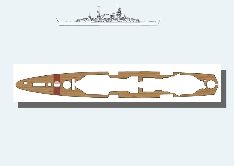

Beiträge: 2829
Has thanked: 113 times
Been thanked: 13 times
Der Anfang mit den Texturen, der Grundstein ist gelegt nur noch ein paar Feinarbeiten:
forum 4.JPG (33.93 KiB) 7841 mal betrachtet
forum 5.JPG (28.95 KiB) 7841 mal betrachtet

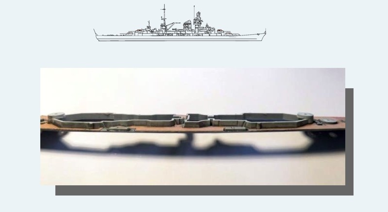

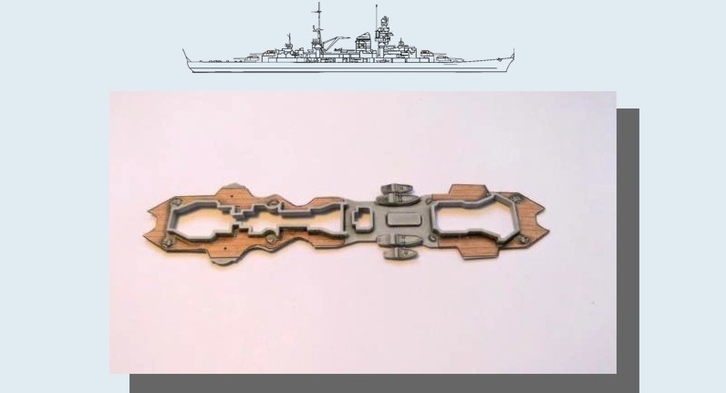

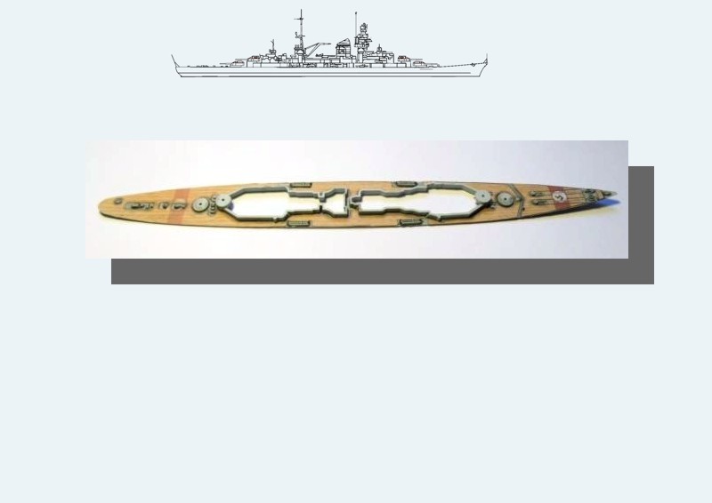

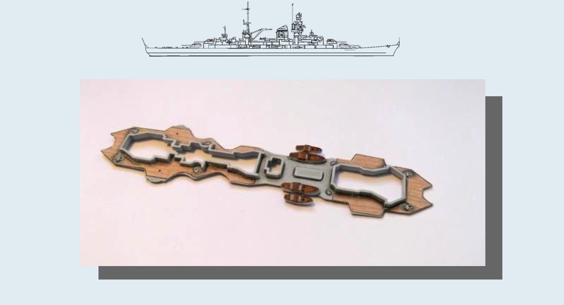

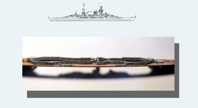

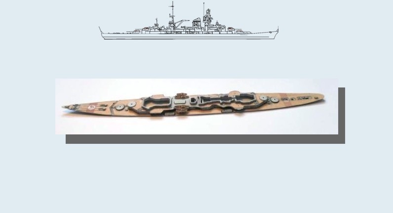

Das Deck habe ich Grau gesprayt.
Nach dem trocknen habe ich ein Ölfarben gemisch aus Schwarz und Terpentin aufgepinselt.
Dann wurde das gezeichnete Deck ausgedruckt, ausgeschnitten und aufgeklebt:
Eugen 6 (1).jpg (33.9 KiB) 7840 mal betrachtet
Eugen 6 (2).jpg (35.34 KiB) 7840 mal betrachtet
Eugen 6 (3).jpg (29.39 KiB) 7840 mal betrachtet

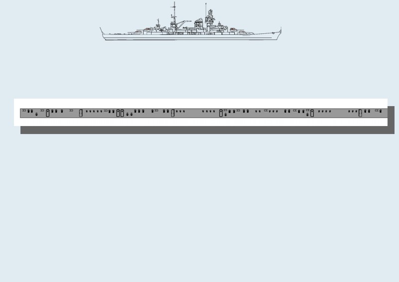

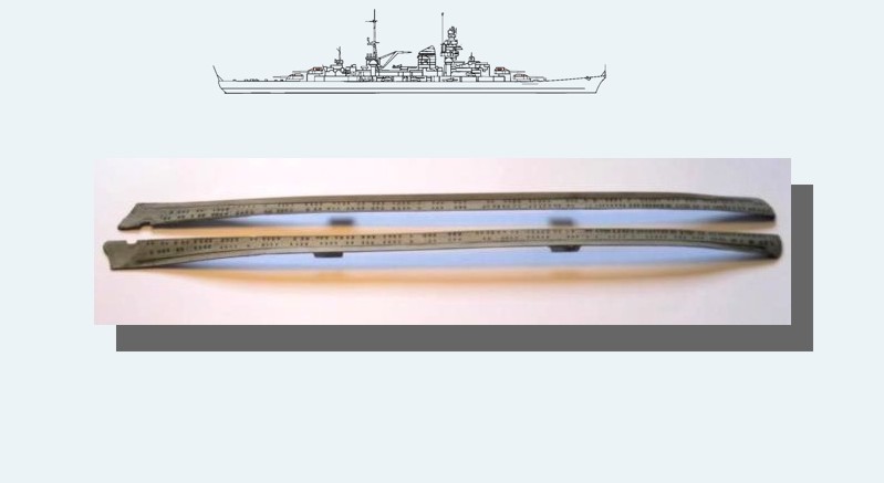

Da die Aufbauten an den Seitenwänden glatt sind habe ich mir einfach etwas zum aufkleben gezeichnet:
Beiträge: 2829
Die Seitenwände, ohne Texturen..............
Eugen 1.jpg (33.23 KiB) 7782 mal betrachtet
mit Texturen:
Eugen 2 jpg.jpg (32.1 KiB) 7782 mal betrachtet
