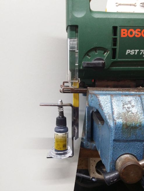

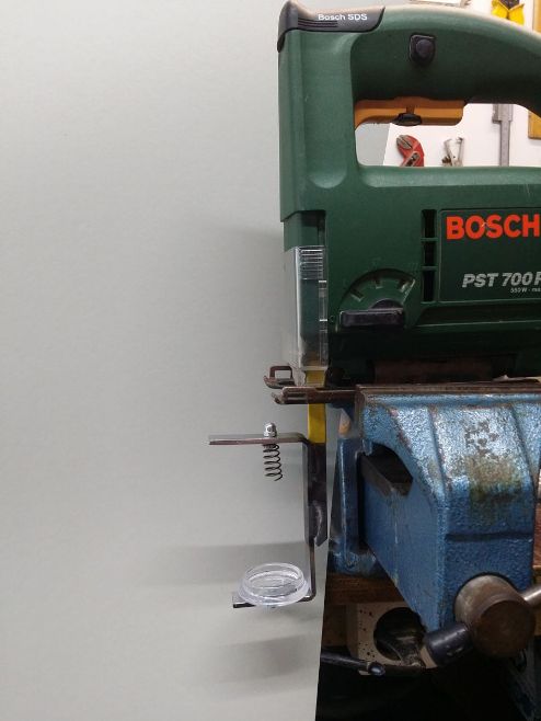

Wer kennt es nicht, speziell die Air Color Farben von Vallejo sollen ( nach Angabe eines Vertreibers) mindestens 3 Minuten aufgeschüttelt werden. Farben aus dem "heimischen Farblager" sollten ebenfalls monatlich "aufgemischt" werden. Das gibt schon mal dicke Arme je nach dem wie viele Farben man so im Vorrat hat.
Beim arbeiten mit meiner Stichsäge kam mir der Gedanke ob, und wie man die Vibration der Säge wohl auch zum Aufschütteln von Farbfläschchen nutzen könnte.
Man müsste ja eigentlich nur ......Nach einigem probieren, überlegen(und fliegenden Farbfläschchen) kam folgendes heraus.
Halter für Stichsäge
Ein befreundeter Schlosser schweißte mir ein Sägeblatt an ein U-förmig gebogenes Eisen. Ein Möbeluntersetzer (30 mm Durchmesser) dient als Boden, von oben hält eine Feder die Flasche fest.
Die Säge darf nur auf kleinster Stufe laufen sonst werden Farbfläschen schon mal zu "UFO´s".  Wenn ich die Maschine ca 1 Minute laufen lasse ist die Farbe gut durchmischt.
Sollte jemand das Ganze nachbauen wollen , so geschieht das auf eigene Gefahr.
Und so sieht´s aus:
Probelauf , noch ohne Flasche
....es hat funktioniert!

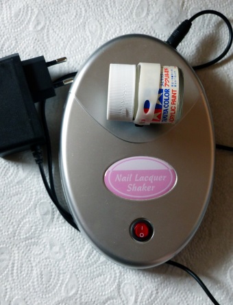

ich habe das.
Meine Frau hat mich drauf gebracht. Ist zum Nagellack aufschütteln. Geht super für Modellbaufarben aller Hersteller. Natürlich nicht für Sprühdosen. Das gibt es im Internet so für 25€. Funktioniert mit Netzteil und auch mit Batterien.
Gruß, Fire

Moin Fritz,
eine schöne Idee :thumbup:
Fire
Beiträge: 11
Registriert: So 2. Sep 2018, 19:07
Ja, schön, wenn sich die Mädels für unser Hobby interessieren, und mitdenken. Sie hat es im Nagelstudio gesehen, und sich gedacht, dass meine Farben auch nicht soo viel anders sein können.
Gruß, Fritz
