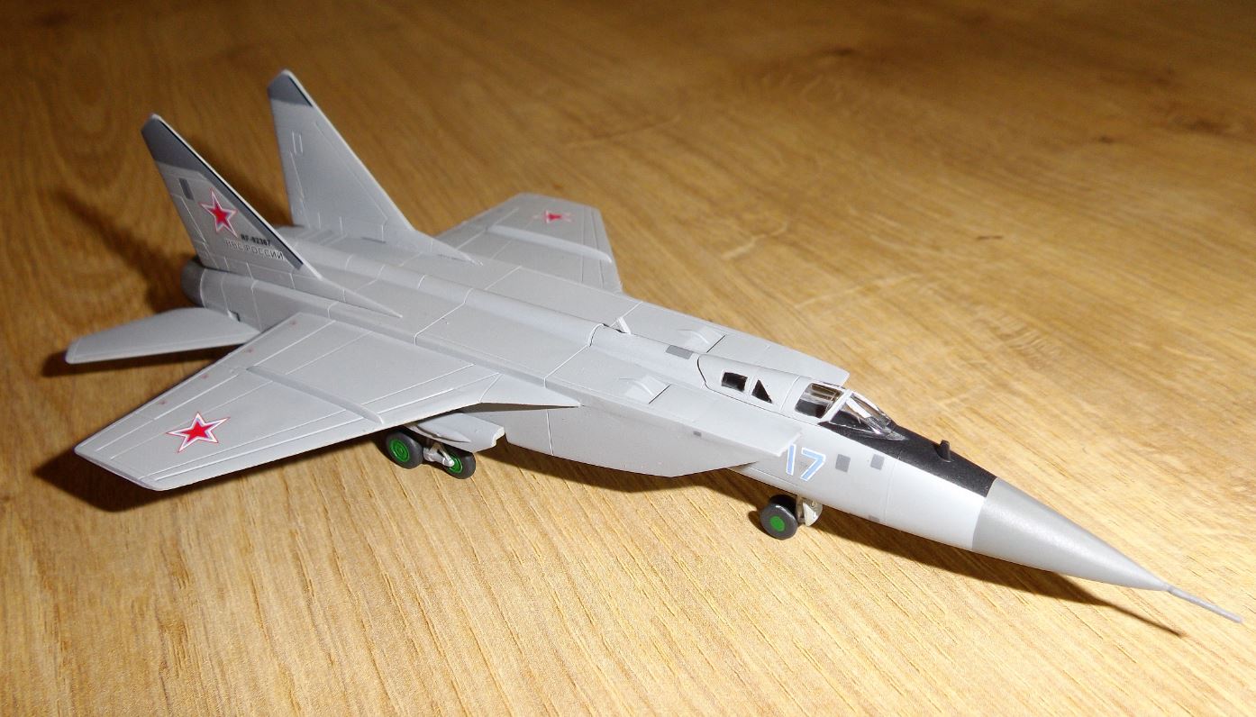

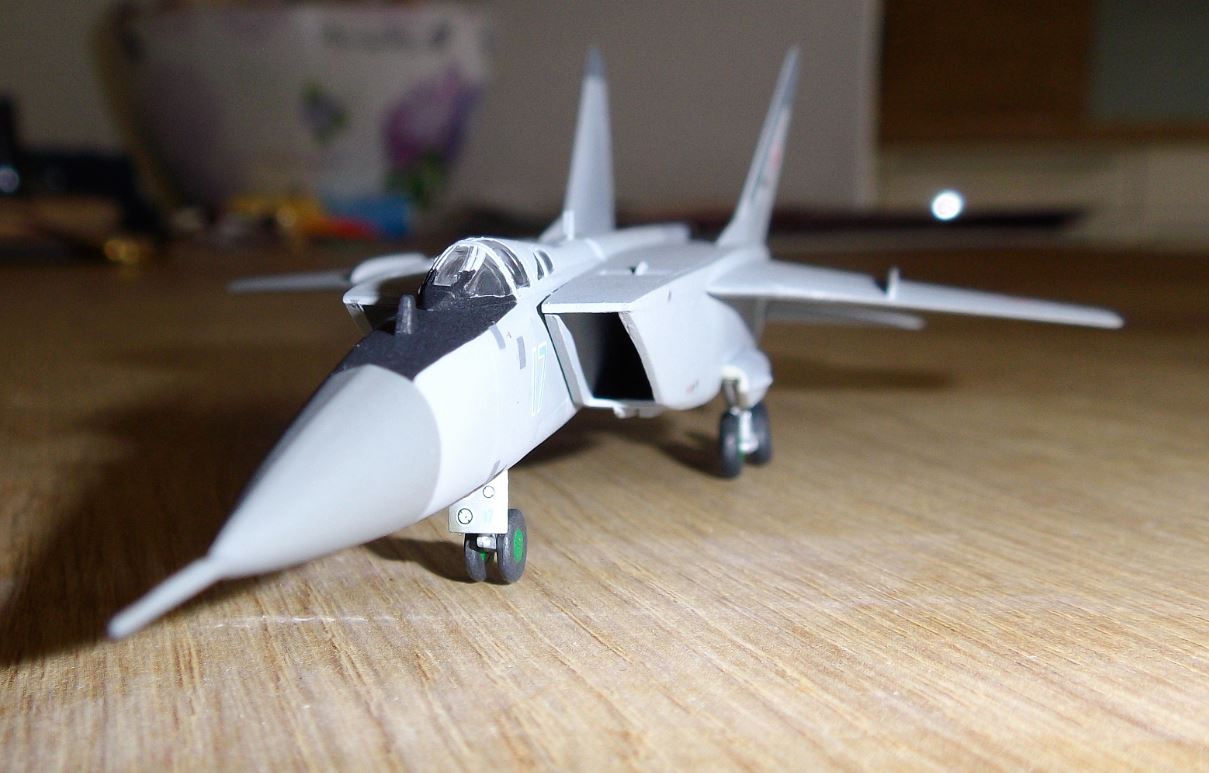

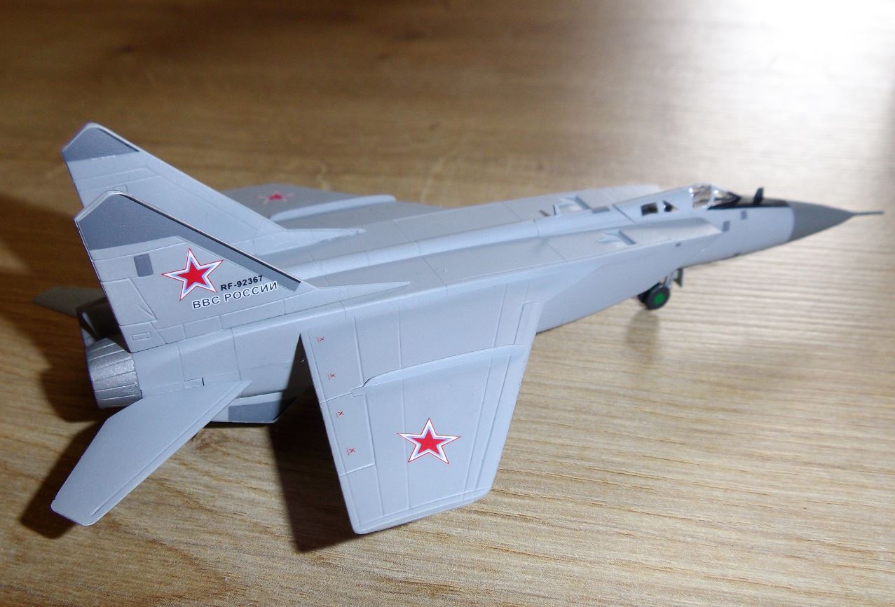

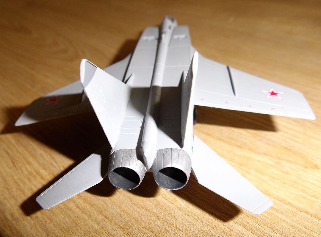

Hallo zusammen!
Als kleine Fingerübung für Zwischendurch und um ein wenig an der Airbrush zu üben, habe ich in den letzten Wochen die Mig-31 von Revell in 1:144 gebaut. Netter kleiner Bausatz für wenig Geld und gute Übung für mich. Die Maschine ist noch nicht 100%ig fertig, die Außenlasten fehlen noch, die trocknen aber noch nach dem Klarlack-Finale.
Der Vogel sieht auf den Fotos groß aus, aber er ist WINZIG. Gute 15 cm lang und 9 cm breit. War ziemlich fummelig.
Ganz zufrieden bin nicht nicht:
Ich möchte das nächste mal versuchen, die Panellinien etwas - aber dezent - zu betonen. Nur hab ich noch keine Ahnung wie.
Besser spachteln und Verschleifen der Klebenähte, da die Maschine in dem Maßstab aber winzig ist, hab ich mir hier ziemlich schwer getan.
Sauberer Brushen und zusehen, dass weniger Dreck rumfliegt, der auf dem frisch gespritzen Modell zu liegen kommt und so unschöne Staubeinschlüsse bildet.
Räder bemalten - die Dinger sind winzig in dem Maßstab und haben kaum Konturen, wo man sich mit dem Pinsel "anlehnen" kann. Das muss ich noch üben.
Würde mich über Eure Kommentare, Tipps, Tricks und Verbesserungsvorschläge und natürlich über ehrliche Kritik freuen!

Na gut, dann will ich mal.
Zuerst sieht das Teil doch recht sauber gebaut aus. Die Fehler hast du ja selber schon erkannt.
Was wirklich komisch aussieht sind die Lufteinlässe rechts und links. Die Materialstärke passt da überhaupt nicht. Die hättest du viel dünner schleifen können/müssen.
Nu aber mal was zum Maßstab. Baust du Dioramen? Denn das ist der einzige Grund so einen Maßstab zu wählen. Man muss sich doch immer fragen was will ich eigentlich? Wenn du dich auf 1/72 kaprizierst macht es in meinen Augen überhaupt keinen Sinn in einem anderen Maßstab zu üben oder zu experimentieren. Jeder Maßstab bringt seine eigenen Falltüren und Probleme mit.
Wenn man kein Universalist ist (was jahrelange Erfahrungen im Modellbau braucht, wenn es das überhaupt gibt), ist es am Besten sich auf einen Maßstab zu konzentrieren. Billige 1/72 zum Kaputt-Üben gibt es auch genügend. Je kleiner man baut, und das ist in der Kunst nix anderes, desto weniger wirken Details. Weil sie nicht mehr überzeugend genug darstellbar sind. Das heißt bei einem kleinen Flugzeug wie 1/144 kommst du mit Andeutung weiter als mit dem Versuch etwas auszudetaillieren. Und das ist es ja, was man bei 1/72 schon noch möchte. Schau dir beinahe lebensgroße Büsten an und dann kleine Miniaturen. Die großen Büsten sind gegenständlich detailliert, bei kleinen Miniaturen werden Gesichtsdetails nur noch angedeutet. Weil man eine Nasolabialfalte bei einem 0,5 Zentimeter großen Kopf halt nicht mehr gescheit modellieren kann. Beim Modellbau nix anderes.
Schau die ein Schiff in 1/350 an. Bis auf feinste Ätzteile lebt so ein Modell nur noch von Andeutungen.
Und umgekehrt leiden die größeren Maßstäbe bei Andeutungen oder Weglassungen: bringt also nix.
Wie gesagt, Leute die einen ganzen Flughafen nachbauen wollen bauen in 1/144 oder vielleicht noch kleiner. Aber wenn es um einen Solitär geht? Niemals. Für was? Geldverschwendung, Zeitverschwendung.
Ruft jetzt bestimmt ganz viele 144er Fans auf den Plan, aber das ist nun mal meine Überzeugung. Nix für ungut.
