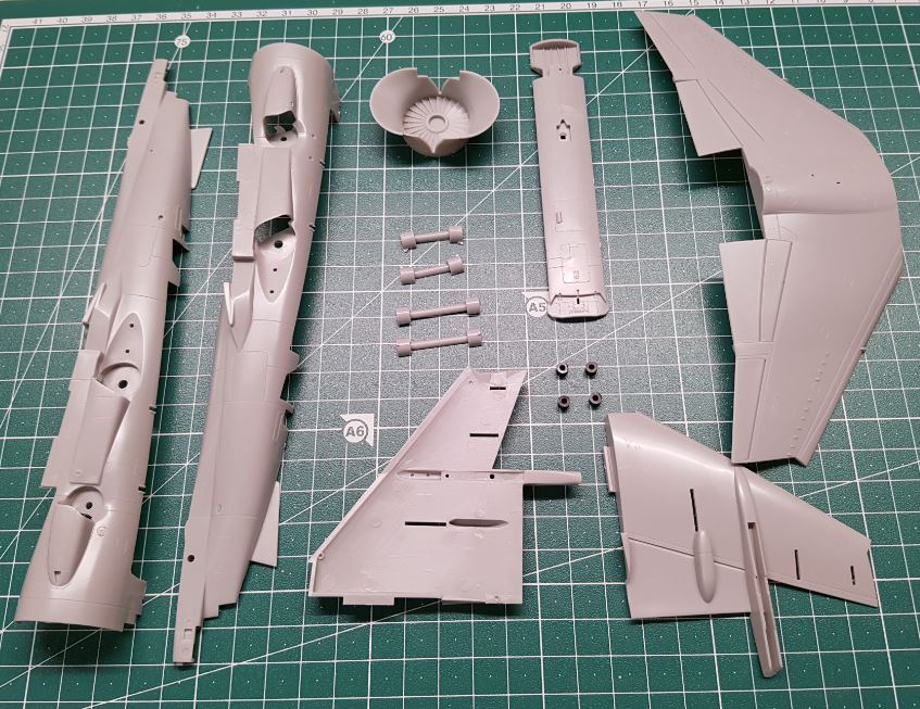

Servus Zusammen,
wer möchte kann mir beim Bauen dieser Ikone der Luftfahrt zuschauen. Der Bausatz macht einen sehr soliden Eindruck. Die Teile kommen von Hasegawa und werden von Eduard mit diversen Resin- und PE-Teilen, sowie Lackiermasken angereichert.
Den Karton hat bestimmt jeder schon gesehen.

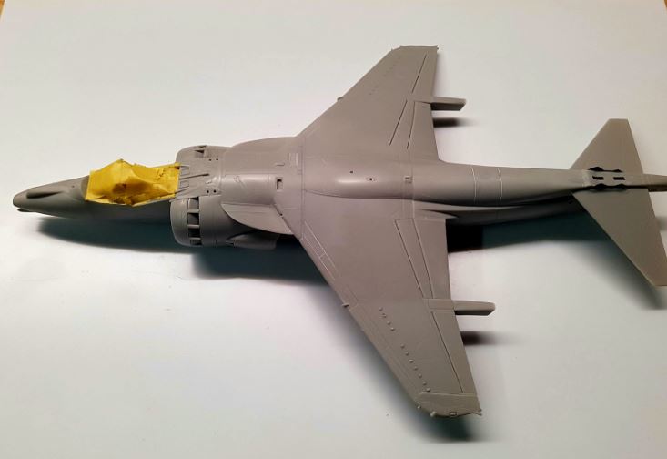

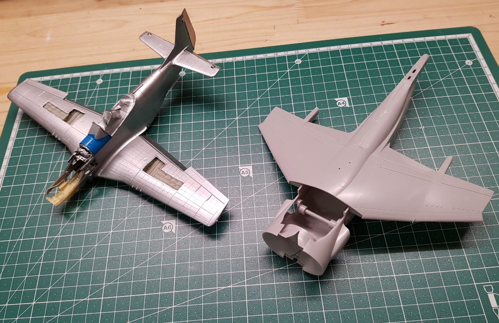

Die Teile der ersten Baugruppe. Zusammengebaut ergibt das das Haupt-Rumpfsegment.
das sieht dann so aus. Der vordere Bereich mit Cockpit und Nase fehlt zwar, aber man sieht schon um wieviel größer modernere Flugzeuge ausfallen.

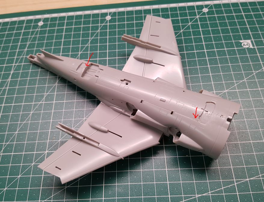

hier die Unterseite. Die Passungen sind gut, es gibt nur kleinere Spachtelstellen zu bewerkstelligen, wie z.B. auf dem Bild gezeigt.

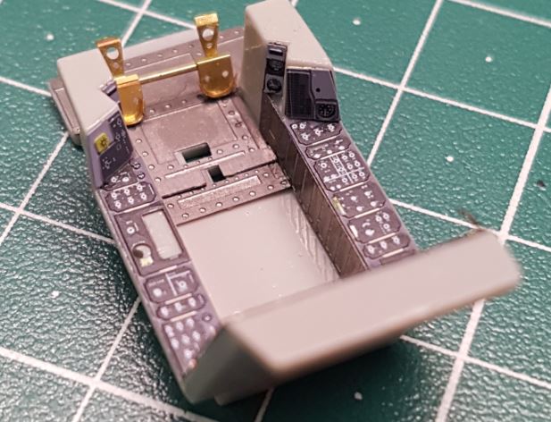

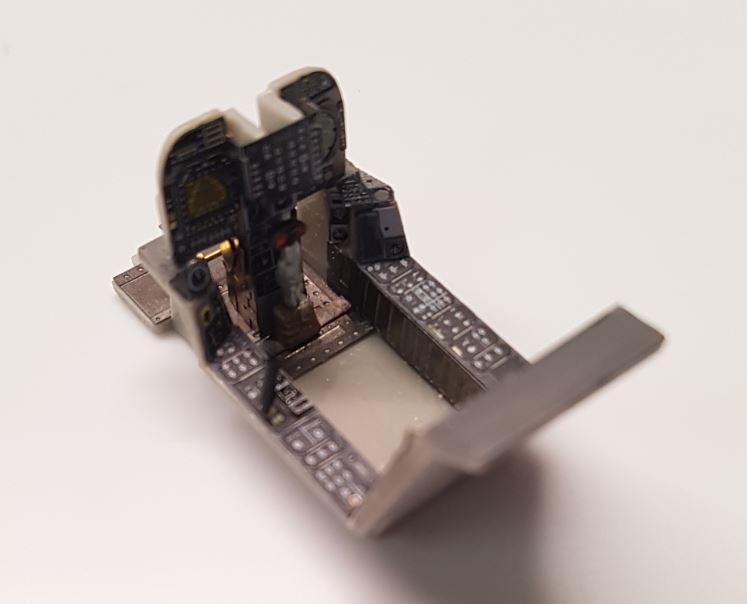

Servus,

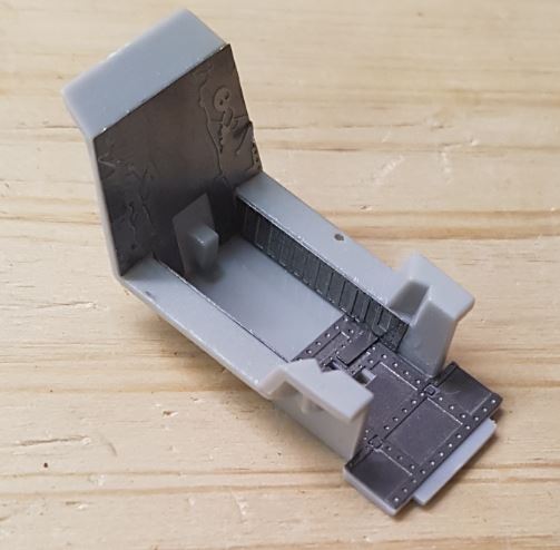

bei der Harrier habe ich mit dem Cockpit Ausbau begonnen.

Servus,

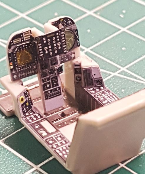

weitere Arbeiten im Cockpit erledigt.

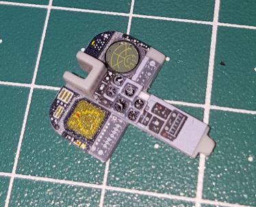

Servus,
geht nur langsam voran mit der Harrier. Jetziger Bauzustand vom Cockpit:

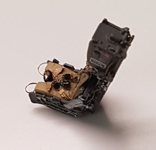

Servus,

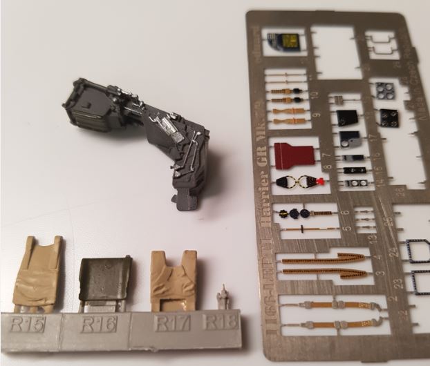

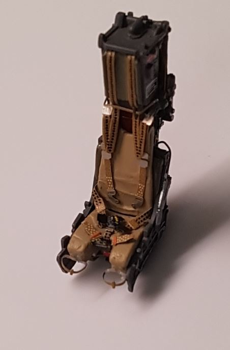

der Schleudersitz hat angefangen Form und Farbe anzunehmen. Einiges an Resin und Ätzteilen...
- Nightquest1000
- Beiträge: 1845
- Been thanked: 1 time
angefangen den Sitz zu konstruieren...

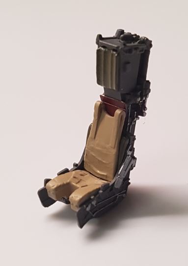

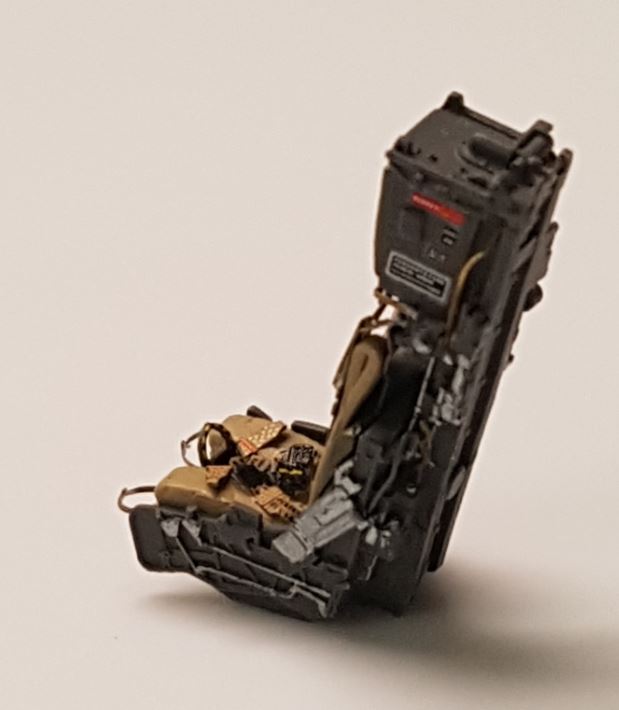

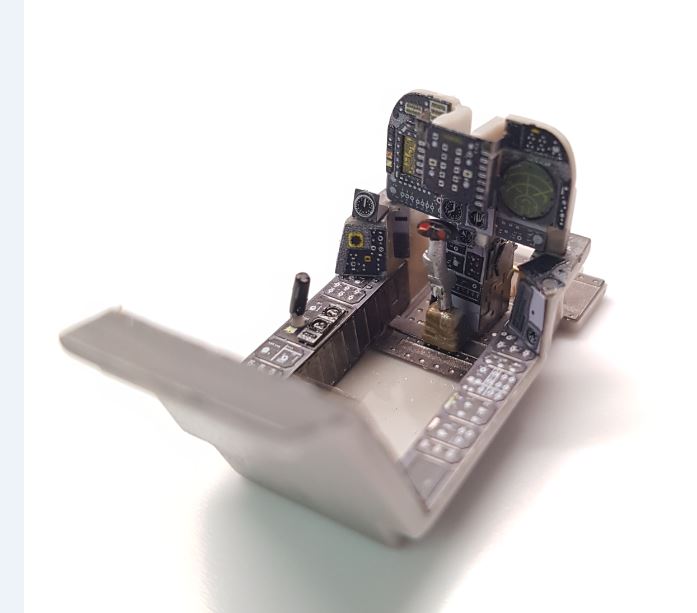

Hallo Gemeinde,

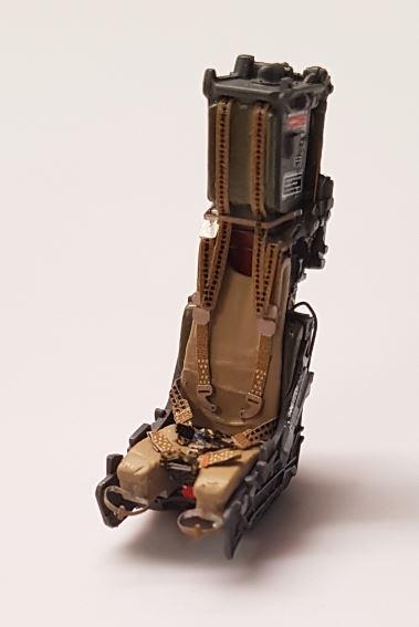

so, der Sitz ist einbaufertig.
Ebenso das Cockpit.
Ebenso das Cockpit.

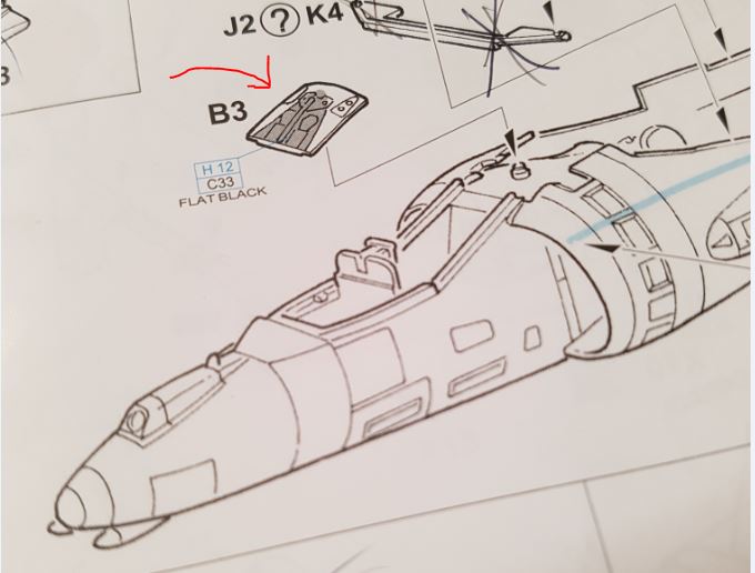

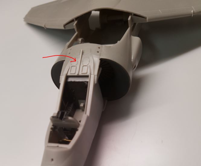

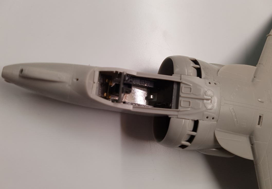

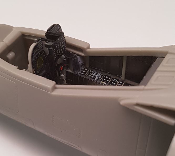

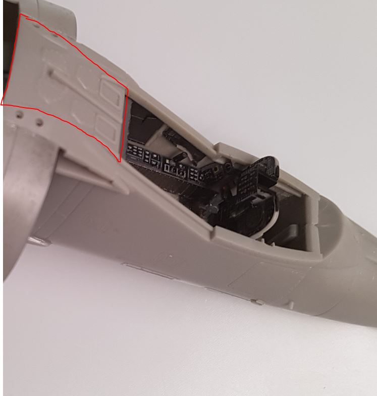

Servus,
weitere Strukturarbeiten erledigt. Falls jemand das Vögelchen bauen will, nicht wundern, das markierte Teil passt ü-ber-haupt-nicht und braucht Anpassungen gleich an mehreren Stellen.
Immer wieder Schneiden, Schleifen und Probepassen bis es endlich sitzt. Es ist schlicht zu groß.
hier ist es eingepasst
Blicke ins eingebaute Cockpit (das böse Teil nochmal kenntlich gemacht)

Schön bisher! Die Detailierung gefällt mir. Was mich wundert ist doch ein wenig die Passgenauigkeit des Teils. Ist doch eher unüblich für Eduard, oder? Aber wenn es nur dieses Teil ist: who cares
Ist ja dann egal.

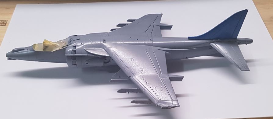

und auch hier bin ich weiter gekommen...
Der Rumpf fertig zum Lackieren:
Und hier lackiert. Das Seitenleitwerk habe ich separat blau lackiert und erst dann angebaut. Spart die Abkleberei.
Als erstes wurde alles mit AlcladII Grundierung Schwarz grundiert. Dann mit Gunze Grau bzw. Blau lackiert. Dann das Seitenleitwerk installiert.
Anschließend alles 2x mit Glänzer versiegelt.
Als nächstes kommen die Decals.

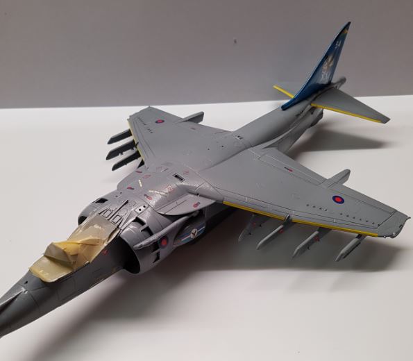

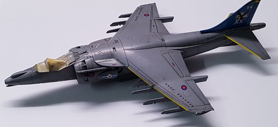

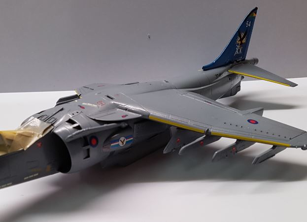

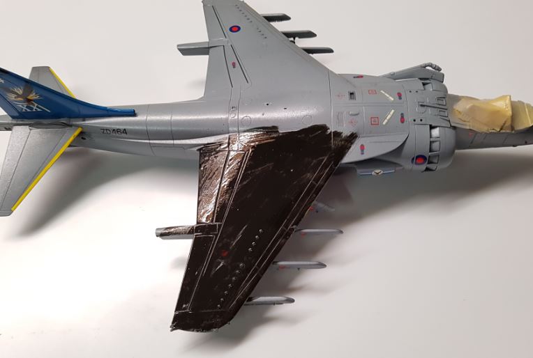

Servus Zusammen,

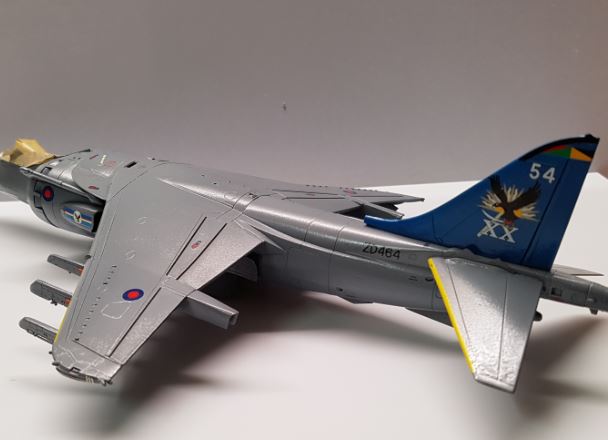

Die Decal-Arbeiten am Flugzeug selbst sind abgeschlossen.
Kartograph Schieber sind ein Traum zum Verarbeiten und sehen hervorragend aus
Anschließend alles nochmal mit Glänzer versiegelt.
Danach ein Wash mit schwarzer Ölfarbe aufgebracht. (Verdünnt mit Terpentin-Ersatz.)
Das vorläufige Ergebnis sieht schon vielversprechend aus:

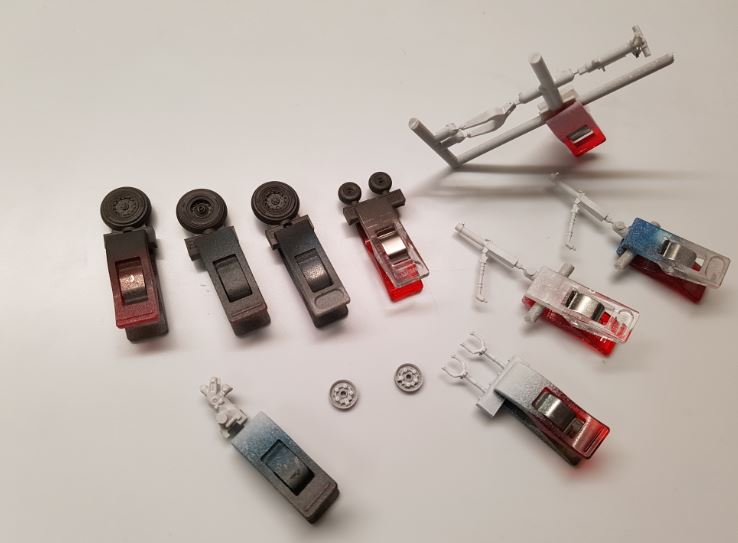

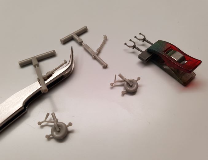

die äußeren Fahrwerksbeine habe ich auseinandergeschnitten und Löcher für die Aufnahme der neuen Radgabeln gebohrt (im Kit legen einige Teile in Resin bei, sodass wahlweise gebaut werden kann):
Diverse Fahrwerksteile vorlackiert

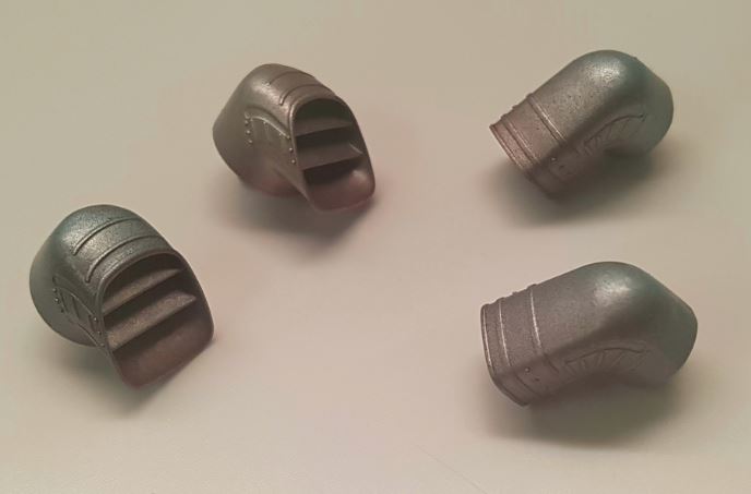

Die Richtungs-Auslässe des Triebwerks (stammen nicht aus dem Bausatz, sind Zurüstteile von Eduard) habe ich mit Valejo Steel vorlackiert und dann erst mit stark verdünntem Blau und dann mit ebenso stark verdünntem Rotbraun verfärbt:
