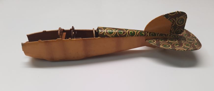

Wie schon in der Vorstellung angekündigt hier der Baubericht zur Albatros.

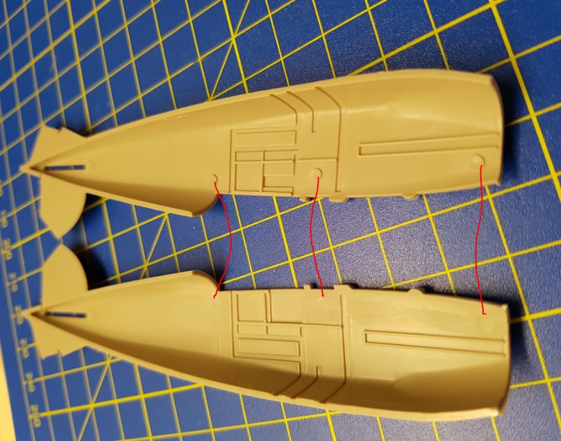

Angefangen habe ich mit dem Rumpf. Erstmal böse Auswurmarken entfernen.
- Alba_11.JPG (97.02 KiB) 10512 mal betrachtet

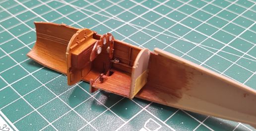

Dann mit Beige grundiert
- Alba_11a.JPG (38.66 KiB) 10512 mal betrachtet
und mit Öl eine Holzstruktur gemalt.
- Alba_12.JPG (49.72 KiB) 10512 mal betrachtet
bis dann

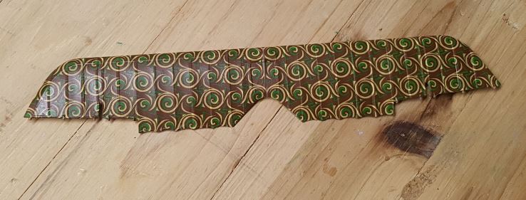

von Nightquest1000
Servus,

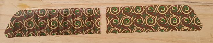

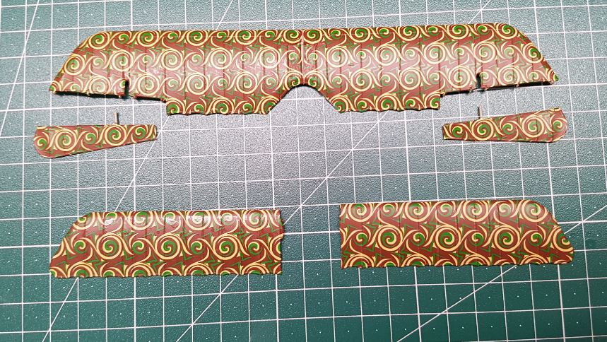

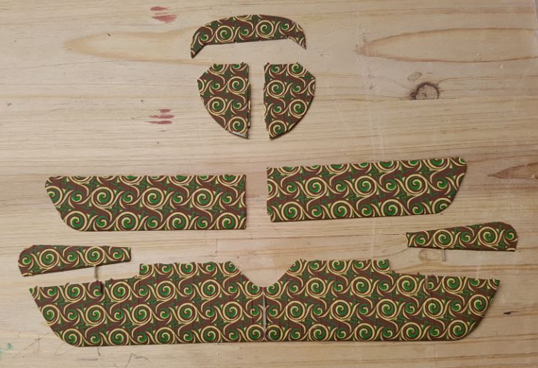

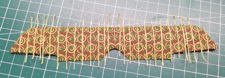

die Flügeloberseiten haben die Camo-Decals erhalten. Die Rippen erfordern noch etwas Nacharbeit, danach kommt dann eine Schicht matter Klarlack, dann werden die Unterseiten Sandfarben lackiert.

Re: Albatros D.III 1/43, Eduard
Verfasst: Di 20. Jun 2017, 10:29
von Admiral Hornblower
Respekt
, das möchte ich auch mal können, soo große Decals und sooo sauber aufgebracht. Ich glaube ich würde gern eine "Lehre" bei Dir machen
Jürgen

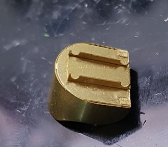

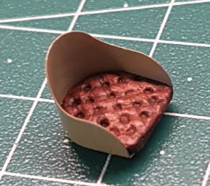

hier habe ich den Innenraum angefangen. Der Ätzsatz bringt einen neuen Sitz mit:
- Alba20.JPG (16.66 KiB) 10439 mal betrachtet
- Alba21.JPG (20.8 KiB) 10439 mal betrachtet

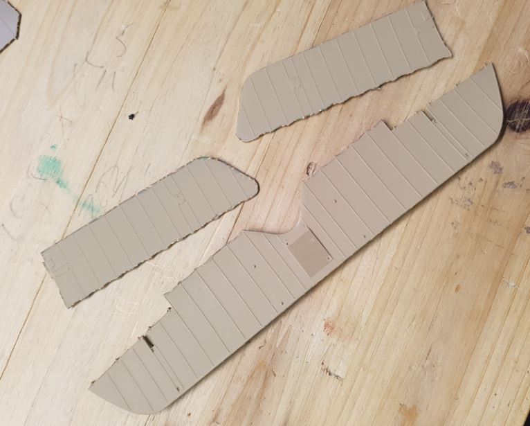

Außerdem wurden alle Flügeloberflächen mit mattem Klarlack versiegelt
- Alba22.JPG (85.5 KiB) 10439 mal betrachtet
und die Unterseiten sandfarben lackiert.
- Alba23.JPG (62.65 KiB) 10439 mal betrachtet

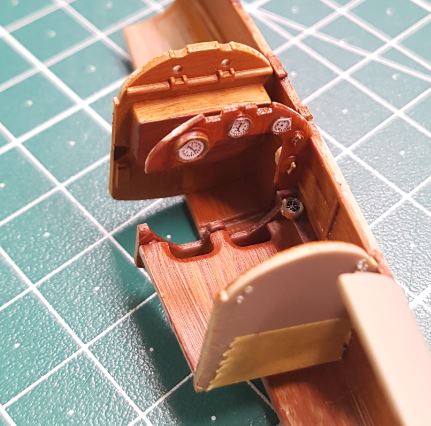

Im Innenraum ging es auch etwas weiter
- Alba31.JPG (39.74 KiB) 10418 mal betrachtet
- Alba32.JPG (44.77 KiB) 10418 mal betrachtet
Dann habe ich den Flügeloberflächen etwas mehr Leben und Plastizität eingehaucht. Als erstes wurden die Spanten maskiert.
- Alba33.JPG (68.75 KiB) 10418 mal betrachtet
Dann habe ich mit transparentem Grau über die Maskierungen genebelt. Damit bekommt das Ganze mehr Tiefe und sieht viel interessanter aus.
Hier der Oberflügel
- Alba33a.JPG (54.06 KiB) 10418 mal betrachtet
Hier ein Unterflügel
- Alba34.JPG (64.12 KiB) 10418 mal betrachtet
- Alba35.JPG (32.55 KiB) 10418 mal betrachtet
Und hier nochmal ein Unterflügel im direkten Vergleich. Links abgeschattet und rechts unbehandelt.
- Alba36.JPG (32.7 KiB) 10418 mal betrachtet

Als Anfänger habe ich da eine Frage zur Holzstruktur, die sieht nämlich Klasse aus: du grundiert in Beige und gehst dann einfach mit brauner Ölfarbe und Pinsel drüber? Was für Ölfarbe verwendest du?

@Yeast: Da tut es ganz einfache Künstler Ölfarbe. Bekommst du in jeder Baumarkt-Bastel-Abteilung. Wichtig ist ein fester Borstenpinsel, damit die Ölfarbe nicht deckt, sondern streifig aufgetragen werden kann. Nachträglich müssen alle Klebestellen wieder freigeschabt werden, sonst hält der Kleber nicht, aber das ist wohl selbstverständlich. Du kannst auch spezielle Modellbau-Ölfarbe nehmen wie z.B. "Abteilung 205"

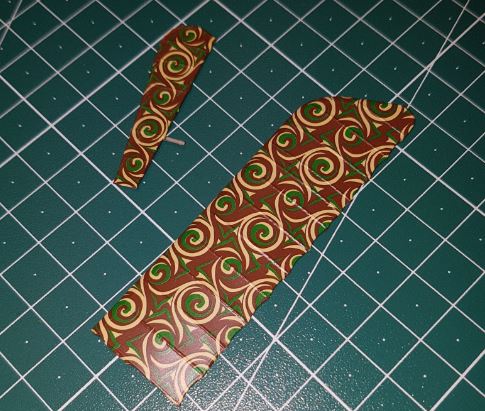

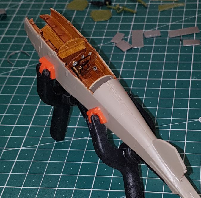

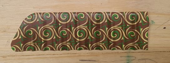

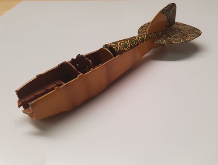

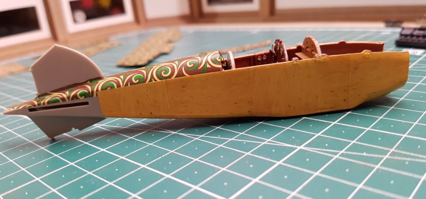

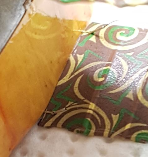

so, die Rumpfhälften sind zusammen. Jetzt erfolgt der restliche Cockpit-Ausbau wie z.B. die Sitzmontage, die sich erst machen lässt wenn die Hälften zusammen sind. Dann geht es weiter mit der Außenhaut. Das wird spannend. Erst alles verschleifen und dann jede Menge Holzdecals. Erste Tests mit kleinen Abschnitten haben gezeigt das die Decals zwar fantastisch aussehen, aber total brüchig sind. Langes Einweichen, warmes Wasser und guter Zuschnitt, der wenig ausrichten auf dem Modell nötig macht sind hoffentlich der Schlüssel.
- Alba40.JPG (92.43 KiB) 10371 mal betrachtet

mittlerweile ist der Rumpf zusammen und ich habe mit der Gestaltung der Außenhaut in Holz und Camo angefangen.
Dier Verarbeitung der Holz-Decals ist eine Pest. Schlechte Qualität. Weiß nicht woran es liegt. Überlagert, falsch gelagert, keine Ahnung.
Mühsam, sehr mühsam.
- Alba50.JPG (59.9 KiB) 10314 mal betrachtet

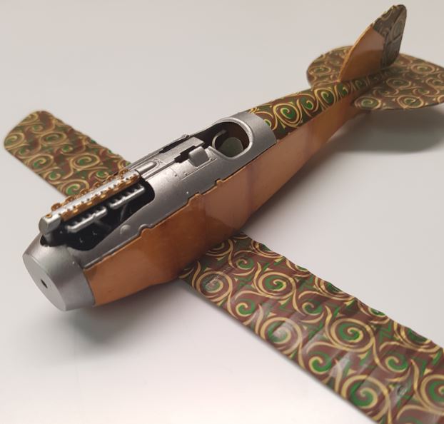

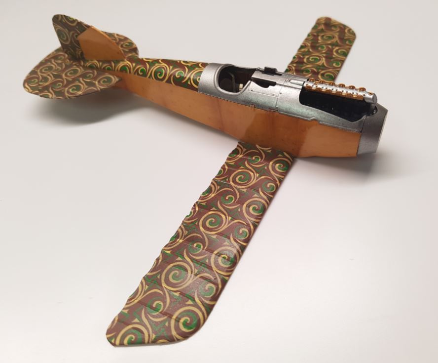

Eingebaut und mit dem vorderen Rumpf-Oberteil, das ich in Aluminium lackiert habe, montiert, sieht das dann so aus:

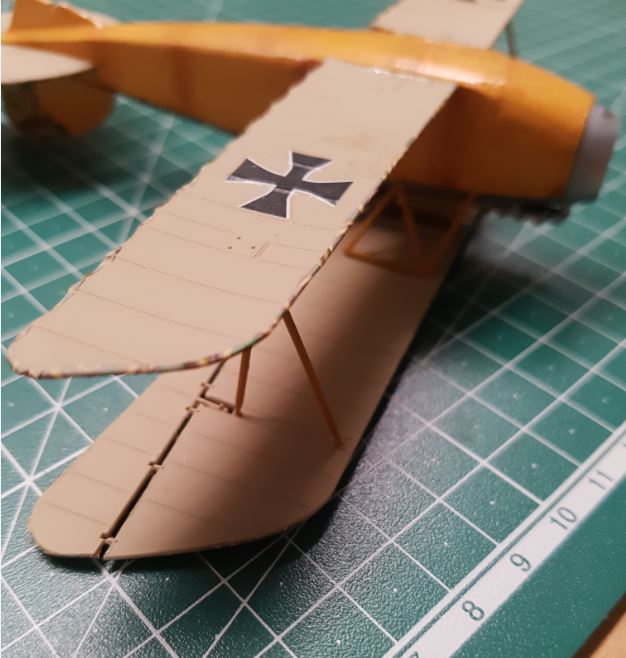

- Alba70.JPG (57.01 KiB) 10223 mal betrachtet
- Alba71.JPG (43.93 KiB) 10223 mal betrachtet
Dann sind dazu gekommen die MG's und das äußere Strebenpaar für den Oberflügel.
- Alba72.JPG (45.6 KiB) 10223 mal betrachtet

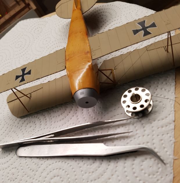

Das Aufsetzen den oberen Flügels ist eine Strafarbeit für jemanden, der seine Großmutter erschlagen hat. Der Flügel wird auf die äußeren Streben montiert. Die stehen im 90 Grad Winkel.
Das innere Strebenpaar steht im 45 Grad Winkel und bietet sich daher nicht an. Die Streben selber sind extrem fein und bieten keinerlei Stabilität. Der Oberflügel bewegt sich wie ein Lämmerschwanz hin und her. Nach dem Aufsetzen kommen dann die inneren Streben. Die werden am Rumpf angesetzt und dann einfach an den Oberflügel angeklappt. Damit stabilisiert sich das System und der Oberflügel sitzt sicher auf den 4 Streben.
Was man so einfach nennt...
Nach der Montage kam die Ernüchterung. Der Flügel sitzt so tief das er auf den MG's aufliegt. Sche...e !
Wie das passieren konnte? Keine Ahnung. Jedenfalls gab's auf den ersten Blick keine Korrekturmöglichkeit. Also? Drauf hoffen das es nicht auffällt.
Dann das nächste Problem. Der Oberflügel sitzt nicht mittig über dem Rumpf. DIe Analyse hat dann gezeigt das die Klebestellen der äußeren Streben nachgegeben haben und in eine Richtung abgepippt waren. Jetzt hat sich aus gezahlt keinen schnellen Flüssig-Sekundenkleber für die Flügelmontage zu benutzen sondern korrigierbares Sekunden-Gel.
Also die mittleren Streben oben am Flügel wieder gelöst, den ganzen Aufbau in die entsprechende Richtung gedrückt und die mittleren Streben wieder nach oben an den Oberflügel angelegt.
Und siehe da, plötzlich stimmt auch der Abstand vom Oberflügel zum Rumpf und die MG's haben genügend Luft nach oben. Schwein gehabt.
- Alba73.JPG (61.73 KiB) 10223 mal betrachtet
Mit der Takelung begonnen:
- Alba74.JPG (62.68 KiB) 10223 mal betrachtet
Im nächsten Update zeige ich genauer wie ich die Takelung mache.

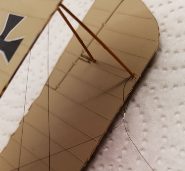

Hallo Zusammen,

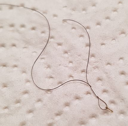

weiter mit der Takelung. Das wollte ich ja ausführlicher zeigen.

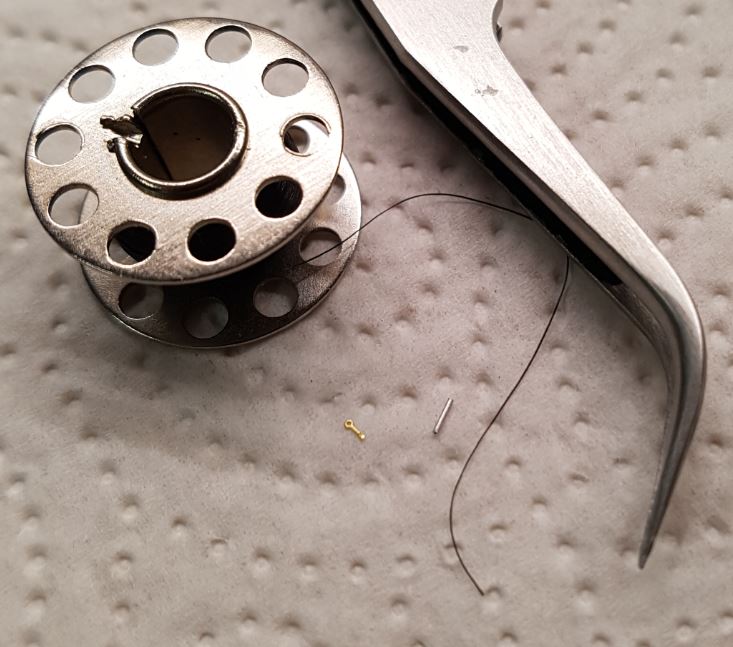

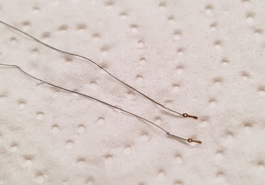

ich nehme für die Verspannung den Rig-that-thing in Standard Stärke, Rigging Eyes von Northstar in 1/350 und 0,4mm Aluröhrchen von Albion Alloy
- Alba80.JPG (75.39 KiB) 10205 mal betrachtet
Ich schneide 2-3mm Stücke vom Aluröhrchen ab und da wird der Rigging Faden einmal durchgezogen. Dann durch das Rigging Auge und wieder zurück,
ein zweites Mal durch das Röhrchen. Das ist nur was für starke Charaktere. Beim ersten Mal geht es ja noch, das zweite Durchfädeln ist eine Geduldsprobe für Hartgesottene.
- Alba81.JPG (31.12 KiB) 10205 mal betrachtet
Danach wird das Röhrchen bis an das Auge geschoben und ein Tröpfchen Sekundenkleber sichert den Faden. Dann das kurze Ende abschneiden. Hier sind 2 Seile vorbereitet.

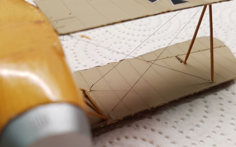

- Alba82.JPG (32.69 KiB) 10205 mal betrachtet
Jetzt klebe ich die Augen an Ort und Stelle. Ein bisschen Touch-Up mit Farbe und von der Klebestelle ist nichts mehr zu sehen. In 1/48 sind die Flügel so dünn das Löcher bohren nicht in Frage kommt.
- Alba83.JPG (38.11 KiB) 10205 mal betrachtet
Ich gehe dann so vor das die zweite Anschlagstelle am Flügel direkt entsteht. Also Ankleben der Augen und dann das Geschäft mit der Durchfädelei.
- Alba84.JPG (38.34 KiB) 10205 mal betrachtet
dann kann man das Ganze auf Spannung bringen und das Fadenende abschneiden.
- Alba85.JPG (38.85 KiB) 10205 mal betrachtet
Hier sind beide Seile montiert und gespannt.
- Alba86.JPG (49.64 KiB) 10205 mal betrachtet
Und hier das Ganze nochmal richtig herum.
- Alba87.JPG (66.5 KiB) 10205 mal betrachtet
So, jetzt wisst ihr's.
