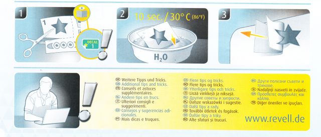

ich habe eine zusätzliche Frage. In der Bauanleitung von Revell steht dass die Decals bei 30 Grad in das Wasserbad reingelegt werden sollen.
Wie kriegt man möglichst genau hin? Wie macht ihr das?
Habt ihr Tipps? Ich habe das Bild aus der Anleitung mal hier gepostet!

soweit ich dass weis ist die Themperatur egal lass sie 10 secunden drinnen wart bis Sie sich lösen Deacel soft drauf (Modell) Pinsette rüber (bei schrägen Flächen mit Wattestäbchen etwas abtupfen nicht mehr !!hingreifen!! fertig

Na, handwarmes Wasser halt.
Wahrscheinlich wollen sie bei Revell vermeiden, dass jemand kochend heisses Wasser nimmt. Und wenn er sich dann erfolgreich verbrüht hat, dass er dann Revell verklagt :-)

Ich hab das jetzt mal im Waschbecken ausprobiert und nach und nach wärmeres Wasser nachgegeben, bis das Thermometer 30 Grad anzeigte. Das ist noch nicht einmal lauwarm. Deutlich wärmer als handwarm sollte es schon sein, damit die Abziehbilder geschmeidig werden. Die Gradangabe bringt außerdem nicht viel, weil das Wasser in der Schale so schnell abkühlt, dass man in der Regel bald mit kaltem Wasser arbeitet (es sei denn, man steht alle paar Minuten auf, um neues warmes Wasser zu holen). Einfach ausprobieren.

WARM halt. Nicht kochend, nicht eiskalt, sondern warm.

Muss das wirklich warm sein? Ich Arbeit manchmal mit kalten Wasser aus einer Plastik Flasche hab in meinen Raum zurzeit kein Fließend Wasser

Ich würde mal sagen, die Wärme macht die Decals eher geschmeidig.

Also ist die Gradanzahl Schrott?

Mir nach ja

Eine Temperaturangabe ist mir noch nie unter gekommen. "Lustig". Mein Wasser ist nie warm. So wie es eben aus dem Wasserhahn im Keller kommt. Wichtiger ist m.E. mehr, dass ich ein wenig Essigessenz ins Wasser kippe um nicht mit Decalsoft arbeiten zu müssen. Geht genau so gut und ist weit aus günstiger.
Ebenso die 10 Sekunden. Bei mir liegen die definitiv länger im Wasser. Das hängt doch auch von der Größe des Decals ab.

also kaltes Wasser und ich nehme etwas Spüli rein, dann ist das "Losbrechmoment" beim Verschieben klein und man kriegt das Klebchen geschmeidig an seinen Platz.
Dann mit Q-Tip oder Baumwolltuch abtupfen / fixieren - top.
Ich benutze seit den letzten 17 Modellen übrigens sehr begeistert DecalSoft (DS geiles Zeug) - meine Flasche ist nach wie vor fast voll!!
Bin nicht sicher ob Spüli im Wasser im Sine des Erfinders ist aber DS kann ich nur weiterempfehlen und der Verbrauch ist minimal auch bei mehrfacher Anwendung am selben Decal.

Ich nehme warmes Wasser, weil sich die Decals definitiv besser ablösen. Vor allem bei älteren Bausätzen die ich schon mehrere Jahre auf Lager habe. Gute Decals wie die von Revell oder Cartograf (ev. ist das sogar das selbe?) lösen sich auch im kaltes Wasser sehr gut. Das mit Essig habe ich schon oft gelesen. Ich konnte jedoch keinen Unterschied feststellen? EV. ist unser Schweizer Essig wie so vieles andere auch, aber einfach nur mindere Qualität?
Ich lasse die Decals auch etwa 10 Sekunden im Wasserbad, nehme sie dann raus und lege sie auf einem Plastik sheet für etwa eine Minute beiseite. So lassen sie sich einfach vom Trägerpapier lösen und schwimmen nicht plötzlich im Wasser weil ich mal wieder nicht aufgepasst und sie zulange drin gelassen habe :oops:
Decal Soft kann hilfreich sein, ist oft aber absolut unnötig. Nach dem anbringen der Decals lasse ich das Modell über Nacht liegen. Meist fügen sich die Bilder schön an, wenn man ihnen nur genug Zeit zum trocknen lässt.

Also von meiner Erfahrung bis jetzt was ich bei meinen Mustang schnell mit bekam habe das beim warmen Wasser sich das Decal schneller löst als wenn es kalt ist :!: Zusätzlich wenn das Wasser warm ist und das Decal ebenso legt es sich finde ich besser auf das Modell. Ich habe von Mr. Color den Decal Soft mit dem ich irgendwie nicht so zurecht komme und habe mir jetzt das Micro Soft und Micro Fix geholt.
