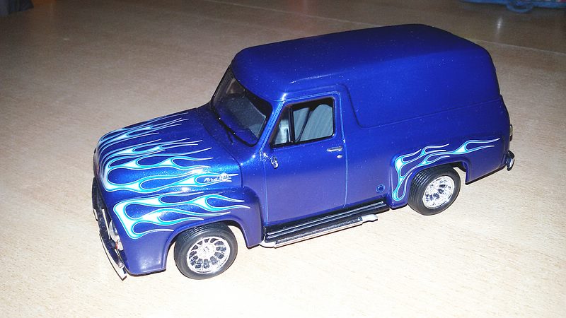

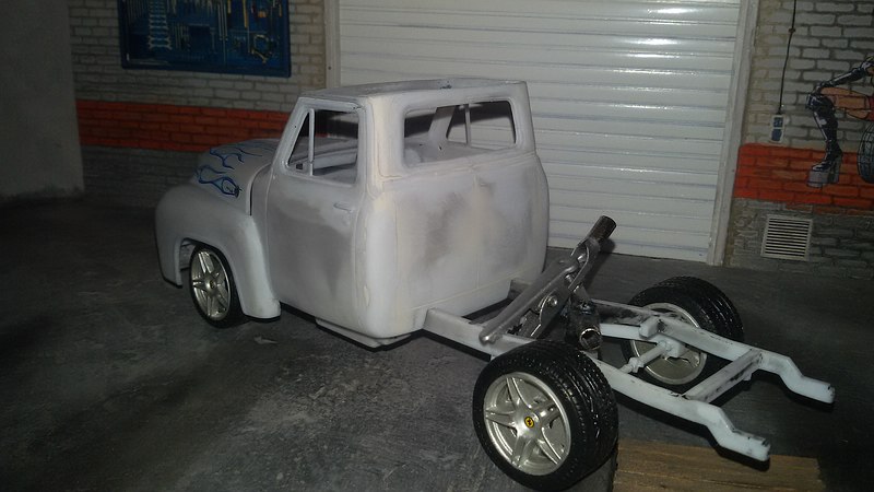

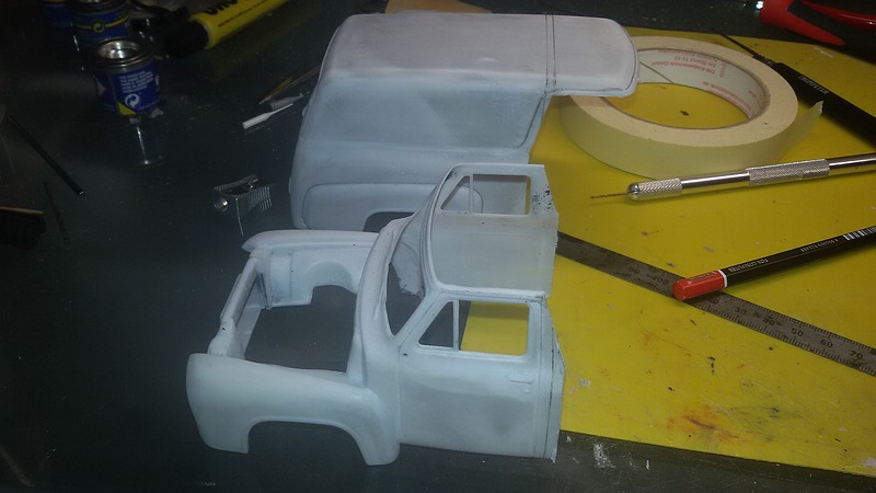

Ich hatte einen Panel Truck hier herumstehen, der mir immer weniger gefiel. Daher möchte ich es selbst versuchen, einen Pickup zu bauen.
Die Ausgangsbasis

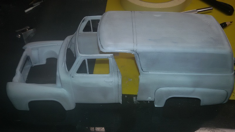

Dann habe ich angefangen diesen zu zerschneiden.
Weiter ging es mit sägen, anpassen, kleben, spachteln und etwas schleifen. So sieht es bis jetzt aus.
Nun noch einige Bilder zum Bau.

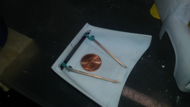

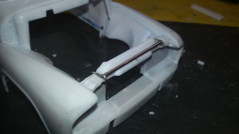

Der Ford bekommt eine Custom Haube, d.h. sie wird dann nach vorn geöffnet. Dazu habe ich mir eine Konstruktion gebaut.

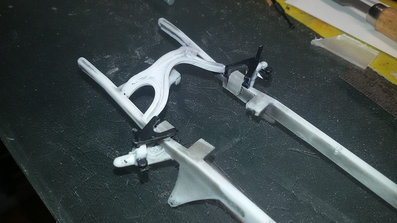

Die Vorderachse wird natürlich lenkbar gebaut. Dazu habe ich die Aufhängungen geändert.

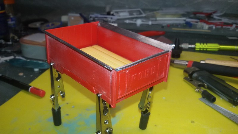

Dann habe ich mir den Heckaufbau in die Finger genommen, und es gefiel mir nicht so besonders mit den angegossenen Rohren. Also schnell etwas gesucht um das Problem zu lösen.

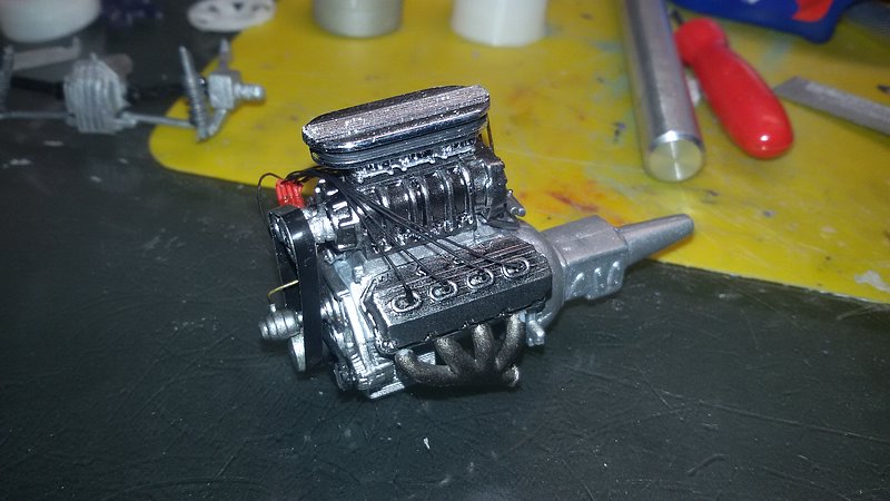

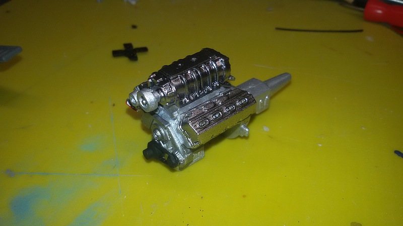

Der Motor wurde aus dem Original und einigen anderen Teilen aufgebaut.
Er wird noch jede Menge Kleinigkeiten erhalten, wie Verkabelung, Spritleitungen usw.

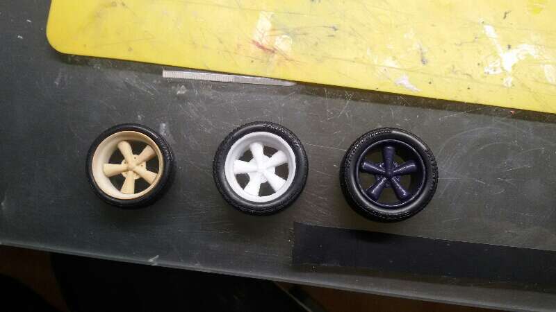

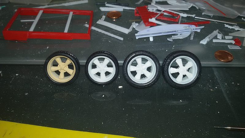

Nun noch meine selbst gedruckte Felgensammlung.
Ich habe eine Felge mal mit ABS gedruckt und mit Aceton "glatt" gemacht. Zum Vergleich, links die mit PLA und bearbeitet, mittig roh aus Drucker und rechts die aus ABS.

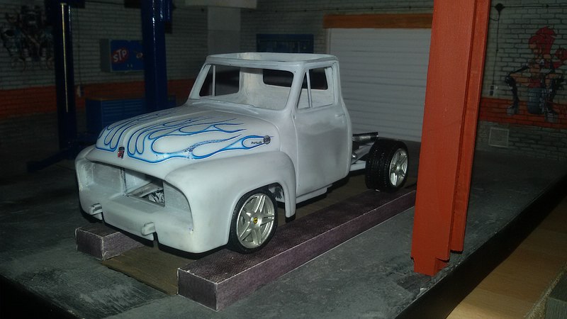

es geht weiter. Ich habe den Motor verkabelt und Spritleitungen installiert. Bei der Passprobe passte der Motor nicht mehr auf das Chassis. Die unteren Riemenscheiben stießen an den vorderen Querträger (oben im Bild). Also habe ich den rausgeschnitten, Platz geschaffen und einen neuen Halter geschweißt. Wie ihr auf den Bildern sehen könnt, passt der Motor nun perfekt.
Die vordere Aufhängung.
Meine Version der Sitzbank, sie ist sogar klappbar. Sollte eigentlich nicht so werden, aber so kann ich sie besser anpassen.
Aufgrund des neuen Querträgers vor dem Motor hat natürlich der Kühler auch nicht mehr gepasst. Also wurde er um 2 mm gekürzt. (war sowieso zu lang nach unten) Gekürzt wurde er zwischen dem Oberteil und dem Gitter.

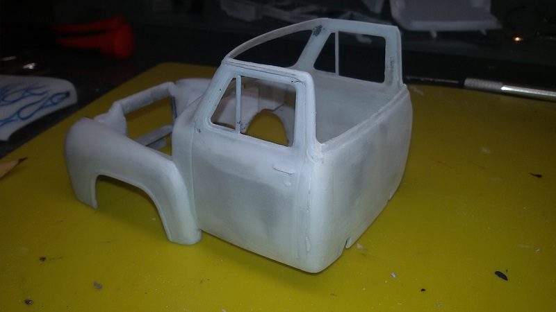

Das Häuschen habe ich heute mal grundiert, natürlich sind da noch Fehlstellen, die man vorher aber nicht so genau gesehen hat. Nun kann ich die nochmals bearbeiten.

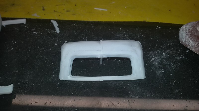

Frage mich gerade wie du die Rückwand der Kabine Modelliert hast?
Sieht echt toll aus!

Gastronaut hat geschrieben: Fr 24. Mär 2017, 11:53 Frage mich gerade wie du die Rückwand der Kabine Modelliert hast?
MFG
Hallo, die Rückwand und das Fenster wurde aus dem Heck des Panel gebaut. Das waren ursprünglich die hinteren Türen.
Ich hoffe, ich konnte helfen.

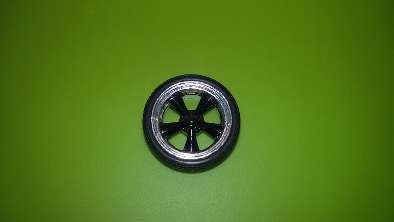

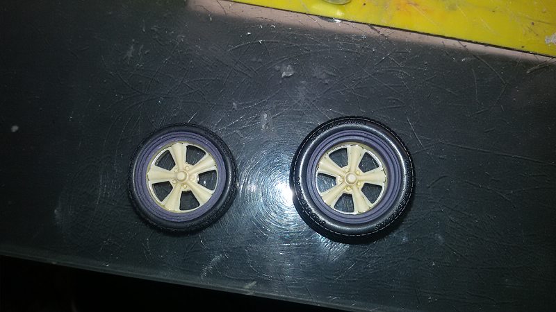

Nun das versprochene Update. Leider ist es mir nicht wirklich gut gelungen Felgen zu drucken. Also Plan B: Aus einer vorhandenen Bausatzfelge (Ja, ich habe meinen Impala die Räder geklaut) und unter Zuhilfenahme von selbst gedruckten Teilen und meiner Drehbank werden nun die (hoffentlich) endgültigen Räder erstellt.
Räder
Räder

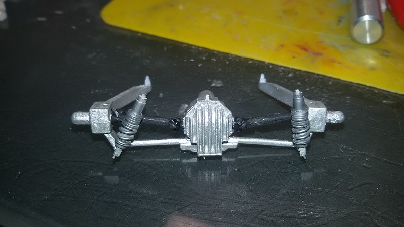

Dann habe ich der Hinterachse neue Federbeine spendiert.
Hinterachse
Hinterachse

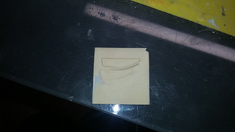

Und ich habe mich an die Türinnenseiten gewagt. Ob diese zum Einsatz kommen, weiß ich noch nicht.
Pappe
Pappe
Zu guter Letzt, der Motor hat seine Krümmer bekommen. Bei der Probe musste ich leider feststellen, das nun der Motor nicht mehr passt, da die Krümmer an meine Verbindungsstange der Lenkung stoßen. Also werde ich die Krümmer am untersten Ende verändern müssen, so das diese dann unter der Lenkstange hervorkommen.
Das wird sicher dann so passen, weil ich die Idee mit den Sidepipes vom Panel verworfen habe. Der Auspuff wird wahrscheinlich hinten hervorkommen.

Ich habe leider sehr viel Pech mit der neuen BMF, diese ist zwar nicht rissig, jedoch ist an der nun fast kein Kleber dran. Ich habe trotzdem mal versucht, eine Felge damit zu machen. Hier das, leider sehr bescheidene, Ergebnis.
