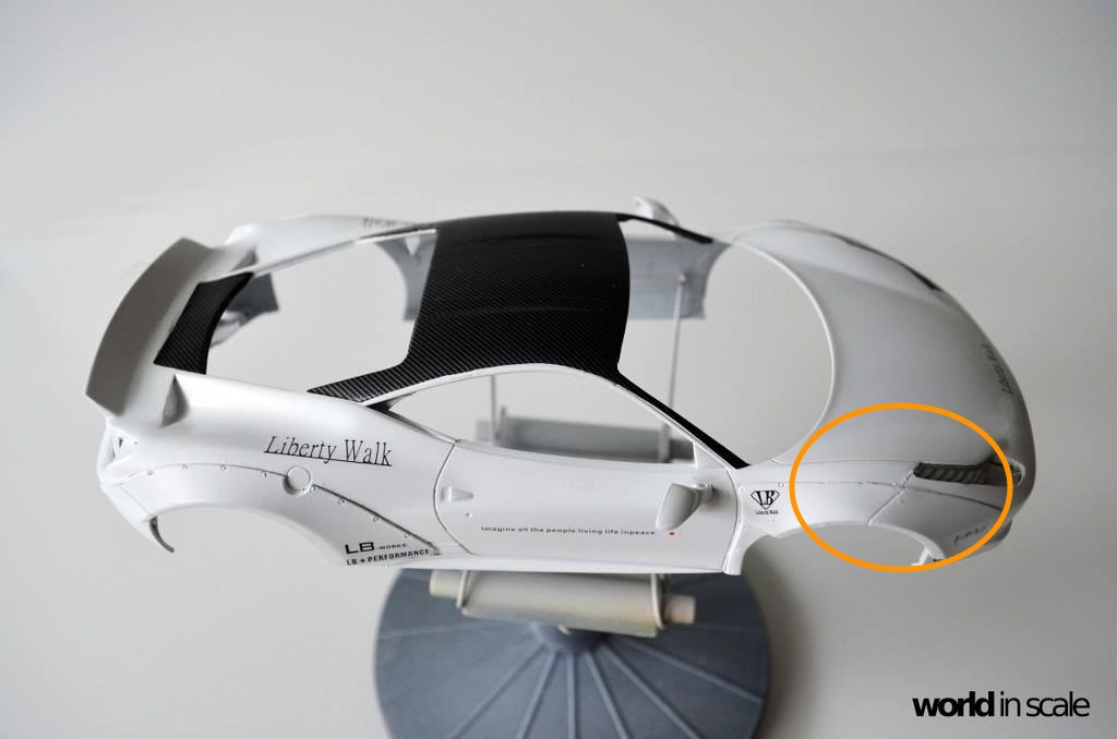

Die Karosserie wurde nach der Grundierung mit Zero Paints Brilliant White in mehreren, dünnen Schichten lackiert. Anschließend erhielt das Dach, sowie A- und B-Säule Carbon-Decals, deren Aufbringung mich schier zur Verzweiflung getrieben hätten ...
Die Liberty Walk Markierungen von Hobby Design waren dagegen problemlos und sind nach dem Trocknen nun nicht mehr als Decals erkennbar ...
Jetzt erhält die Karosserie einige Tage Trockenzeit, bevor dann mit Klarlack und Politur das endgültige Finish erreicht wird ...

Frage: Ist die etwas ausgefranste Farbe durch das Foto oder ist etwas beim Lackieren passiert?
Soll keine Kritik sein, sondern nur eine Frage.
